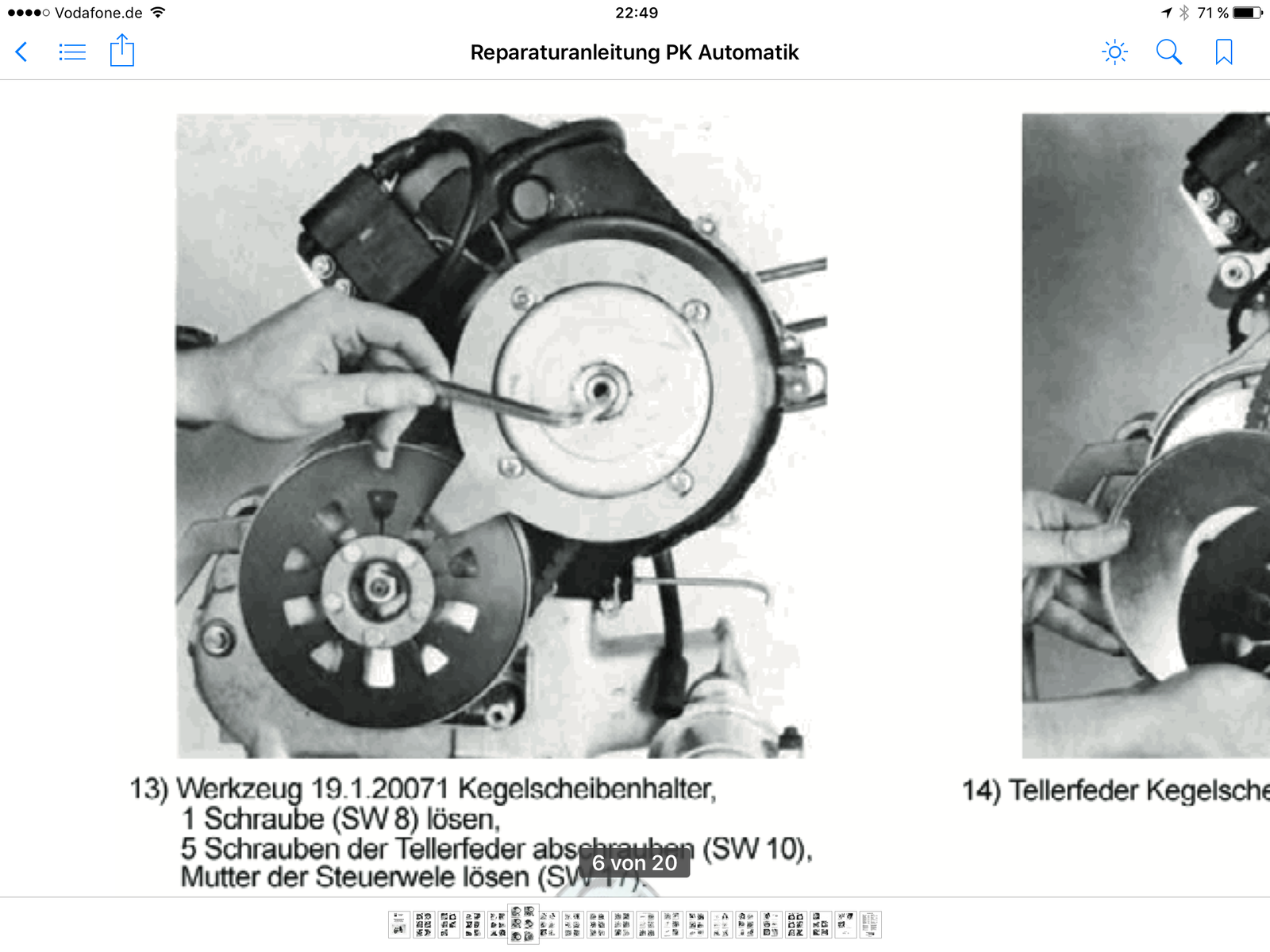

So... leider hat das nix gebracht.
Kann es an folgendem liegen?
Die Welle auf der die riemenscheibe sitzt bewegt sich ja mit. So wie ich das sehe sind die riemenscheibe und der Teil der Welle auf dem die 17er Mutter drauf geschraubt wird eins.... oder? Ich hab das Gefühl das die eine Welle auf einer weiteren sitzt...
Schaut euch mal das Video an, das sollte es veranschaulichen...
