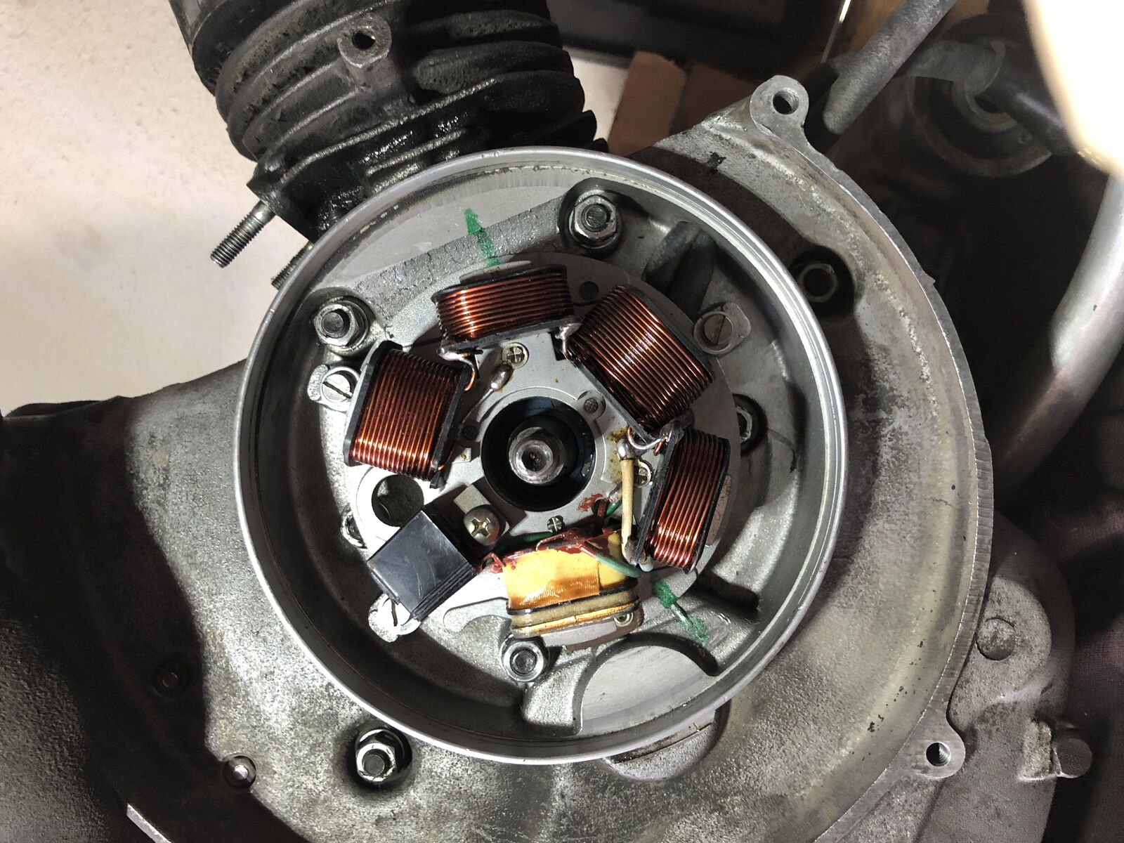

Sah vor dem Ein und Ausbau so aus...(und wurde von mir grün Markiert und auch so wieder eingebaut)
Welche Markierungen sind denn für die Grundeinstellung da ? Ich sehe nur eine Markierung
Glaube auch dass ich da nicht drum rum kommen werde... der Halbmondkeil sah noch ganz gut aus...
Da Zündung Einstellen absolutes Neuland für mich ist frage ich ganz dumm.. brauche ich dazu unbedingt eine Blitzpistole? wie schon erwähnt habe ich eine 12v Kontaktlose Zündung...

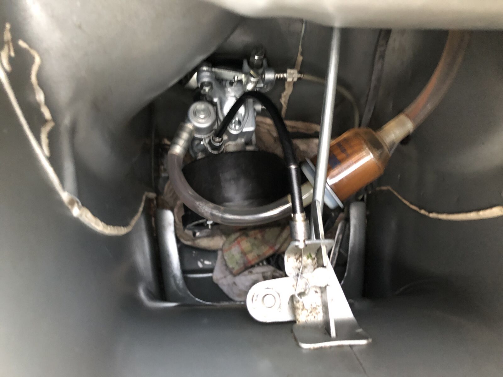

Also War grad bei der Vespa hab den vergaser gereinigt . Nun springt sie auch super an .. Standgas perfekt aber sobald man hochdreht knallt sie jedes Mal. Aus der Straße bei Vollgas und ich zieh den Chocke ist es bisschen besser und sie kommt dann von unten wieder hoch ...
Könnte es sein dass sie kein Sprit bekommt sobald ich Vollgas fahre ?
Anbei ein Bild mit komischen Bläschen in der Leitung

Hab bereits eine 12 V Kontaktlose Zündung. Markierungen sind schon welche da aber ich hab keine Ahnung ob ich mich auf die verlassen soll
hab leider nicht so schnell die Möglichkeit den ZZP zu prüfen, da ich keine Pistole hab...

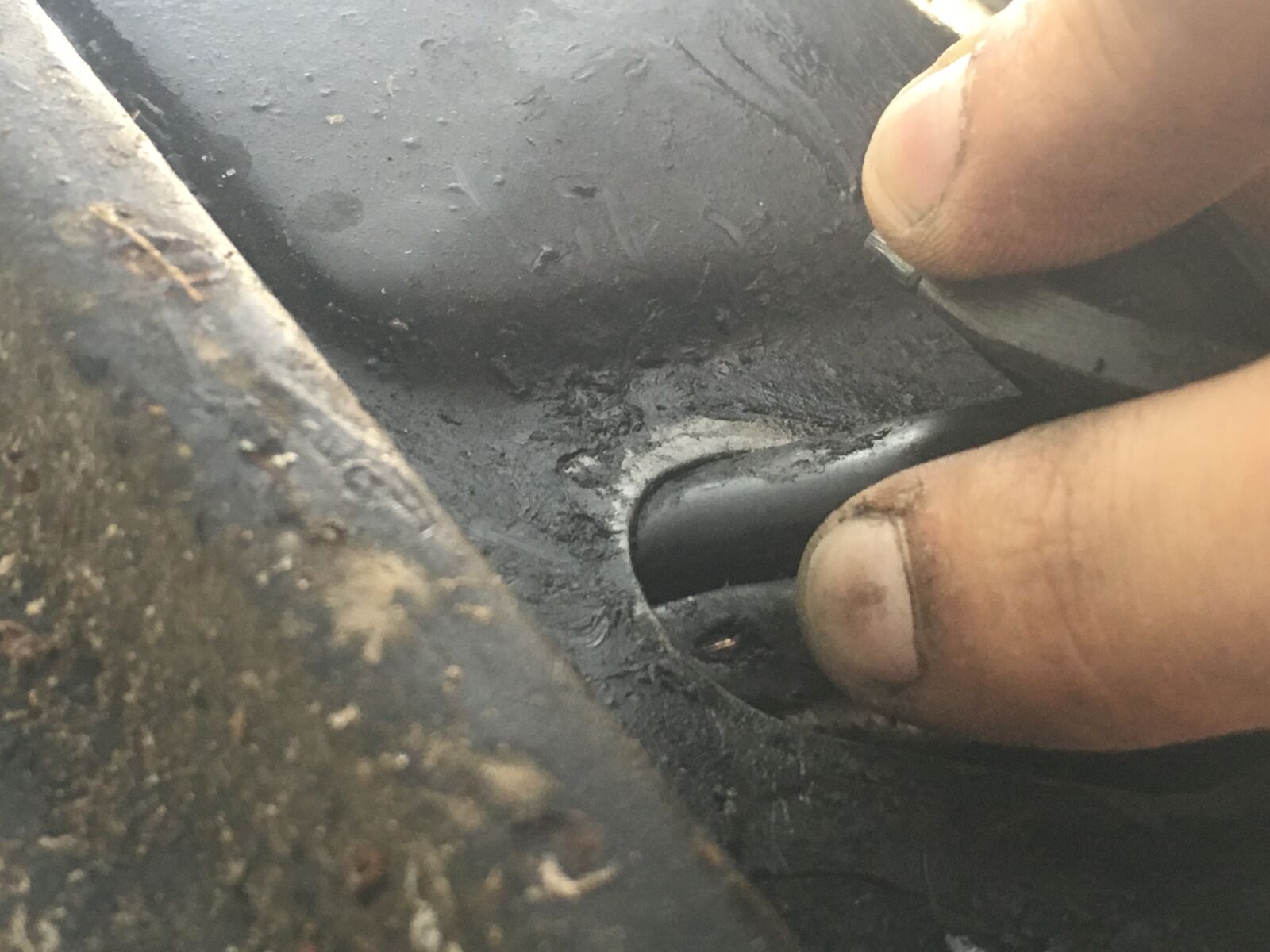

wo is das denn genau ? Ist das ein Loch im Rahmen ? Schlecht zu erkennen..
direkt unten am Rahmen.. wo die Kabel reinkommen um zum Lenker zu kommen
Problem gefunden Leute
Kabelisolierung hatte ein Riss und somit hatte er immer Masse .. Sobald ich mich bewegt habe nich mehr ... Und deswegen ging die gute aus...
Hab mal das Massekabel bei laufenden Motor entfernt und der läuft trotzdem .. Ist das normal ?
Sonst hab ich bei jedem Kabel gewackelt gezogen usw ... Ohne Erfolg
