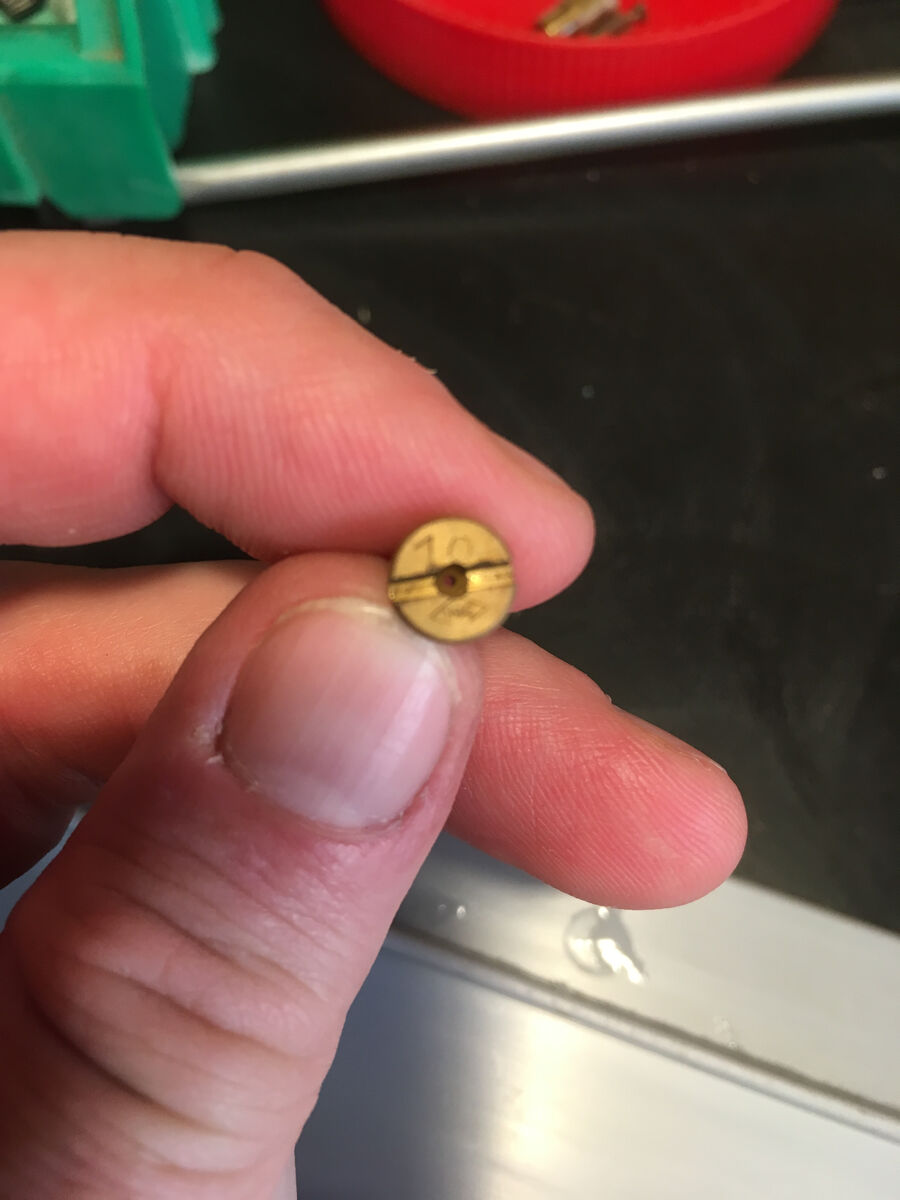

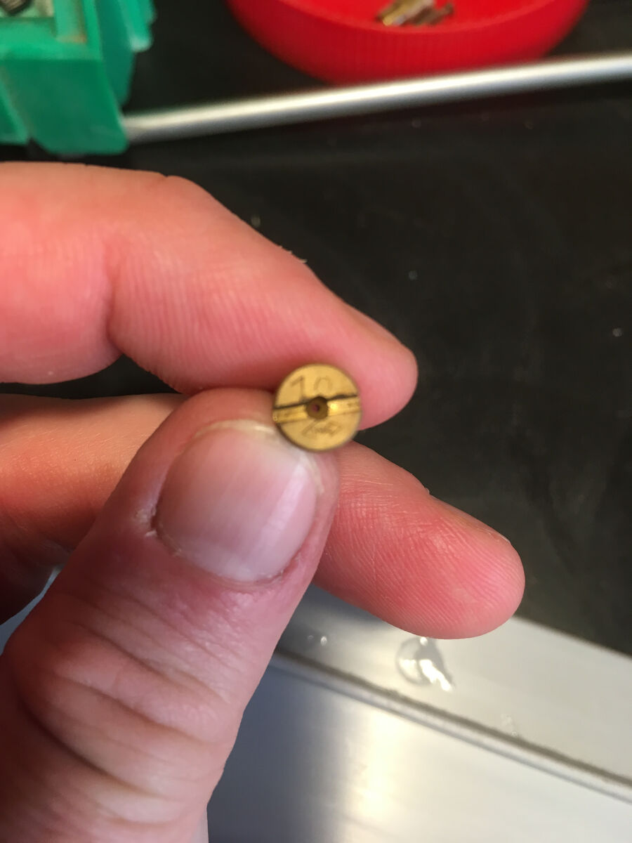

Hauptdüse = 10 (steht drauf)
Nebendüse = 45
