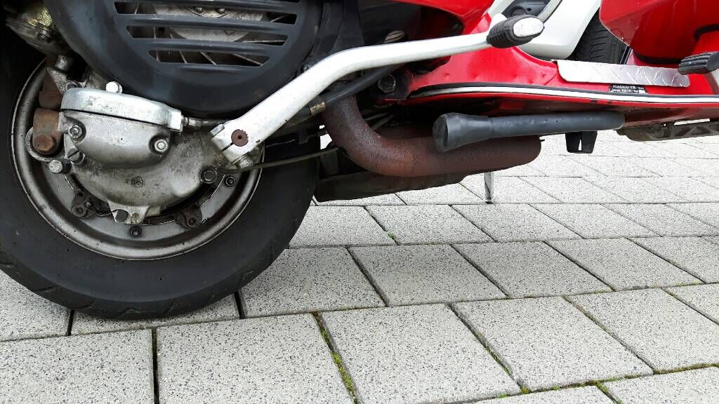

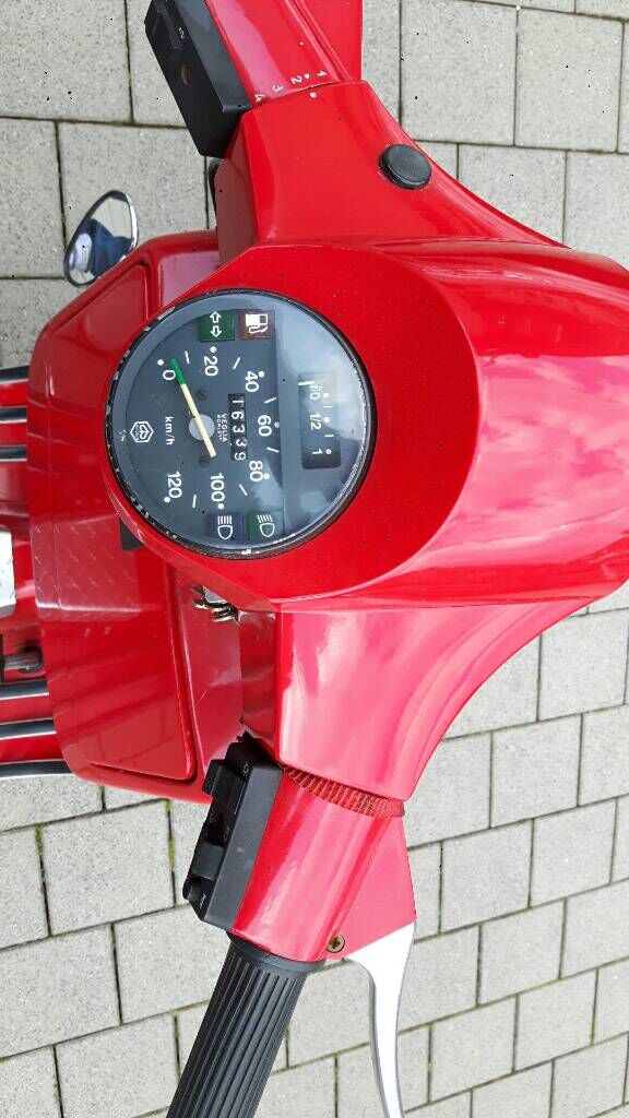

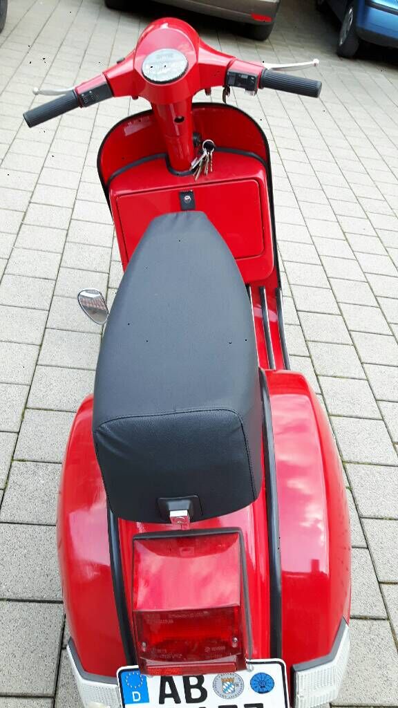

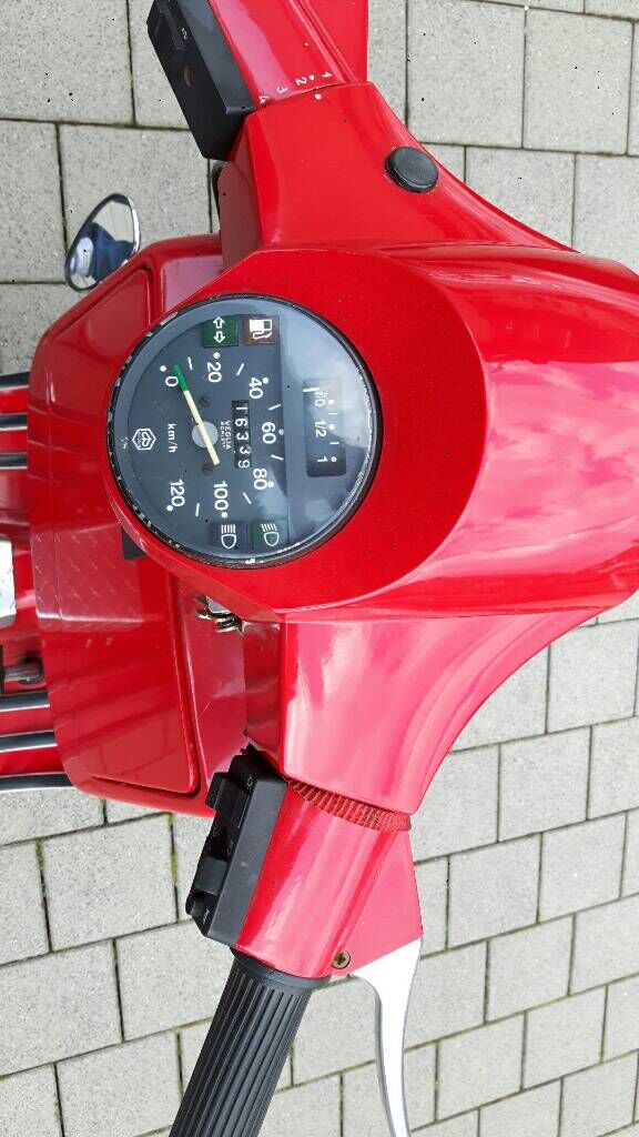

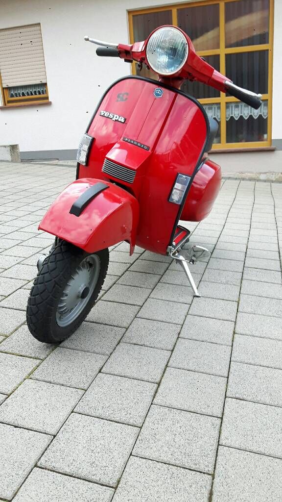

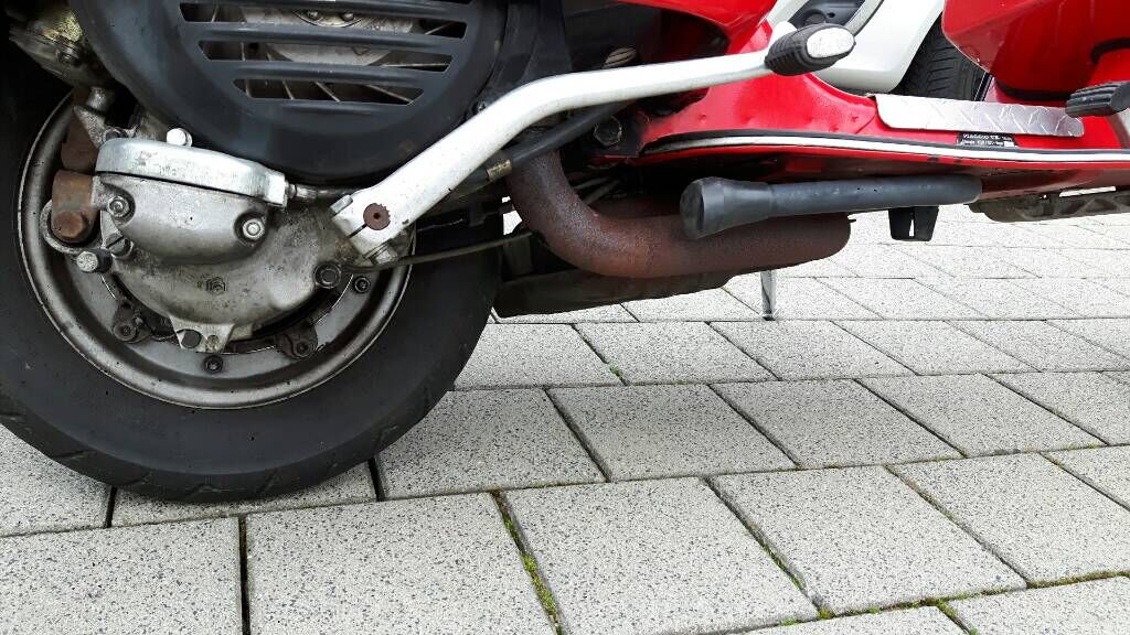

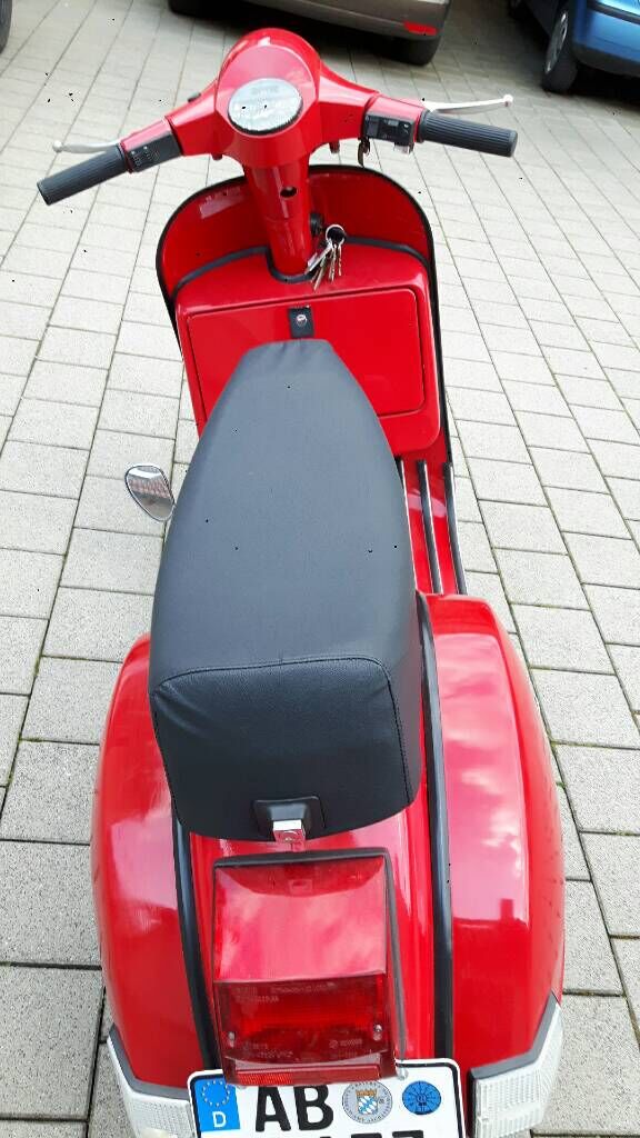

-Baujahr 1992
-Tüv 7/20
-Malossi 139ccm verbaut orginal ccm Satz vorhanden
-Beruzzi Seitenständer+Hauptständer
-24iger Vergaser orginal vorhanden
-Sitzbank neu gepolster und bezogen
-weisse Blinker
-Sito plus orginal vorhanden
-Ölpumpe stillgelegt kann aber wieder in betrieb genommen werden.
-Kein Rost od elektro Problem
-Müsste nur mal richtig abgestimmt werden Motor läuft aber
-Klemmspiegel
-Seilzüge neu
-Preis 1650 Vb
