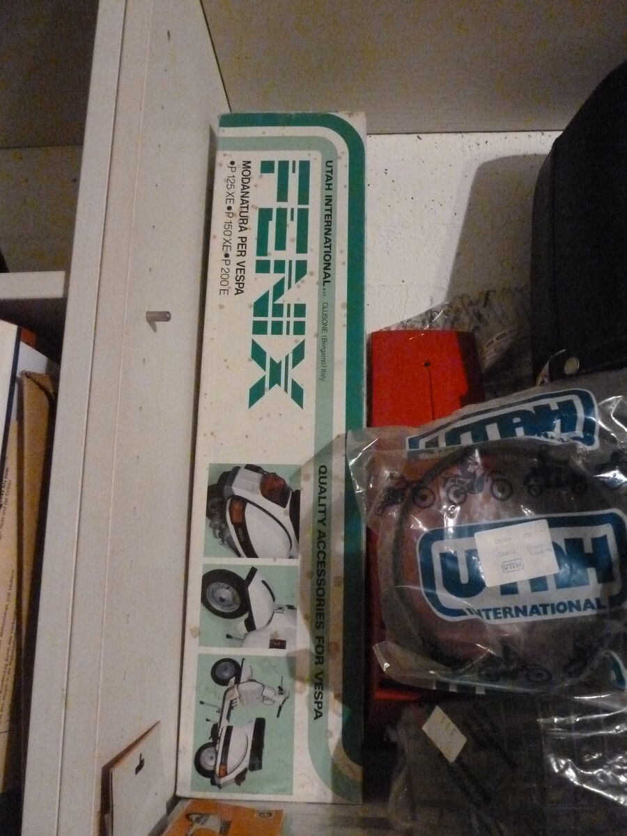

Könntest du mir mal deine Variante zeigen via PN ? Sind das die mit dem Rahmen um die Blinker ?
ich mach heut Abend mal Bilder von den schwarzen Gummi-Teilen!
Gerne, einfach mal per PN schicken DANKE!
Die auf dem Bild auf der Haube sind suche ich. Die von euch gezeigten sehen teilweise anders aus.
(anscheinend kann ich kein Bild anhängen mobil)
