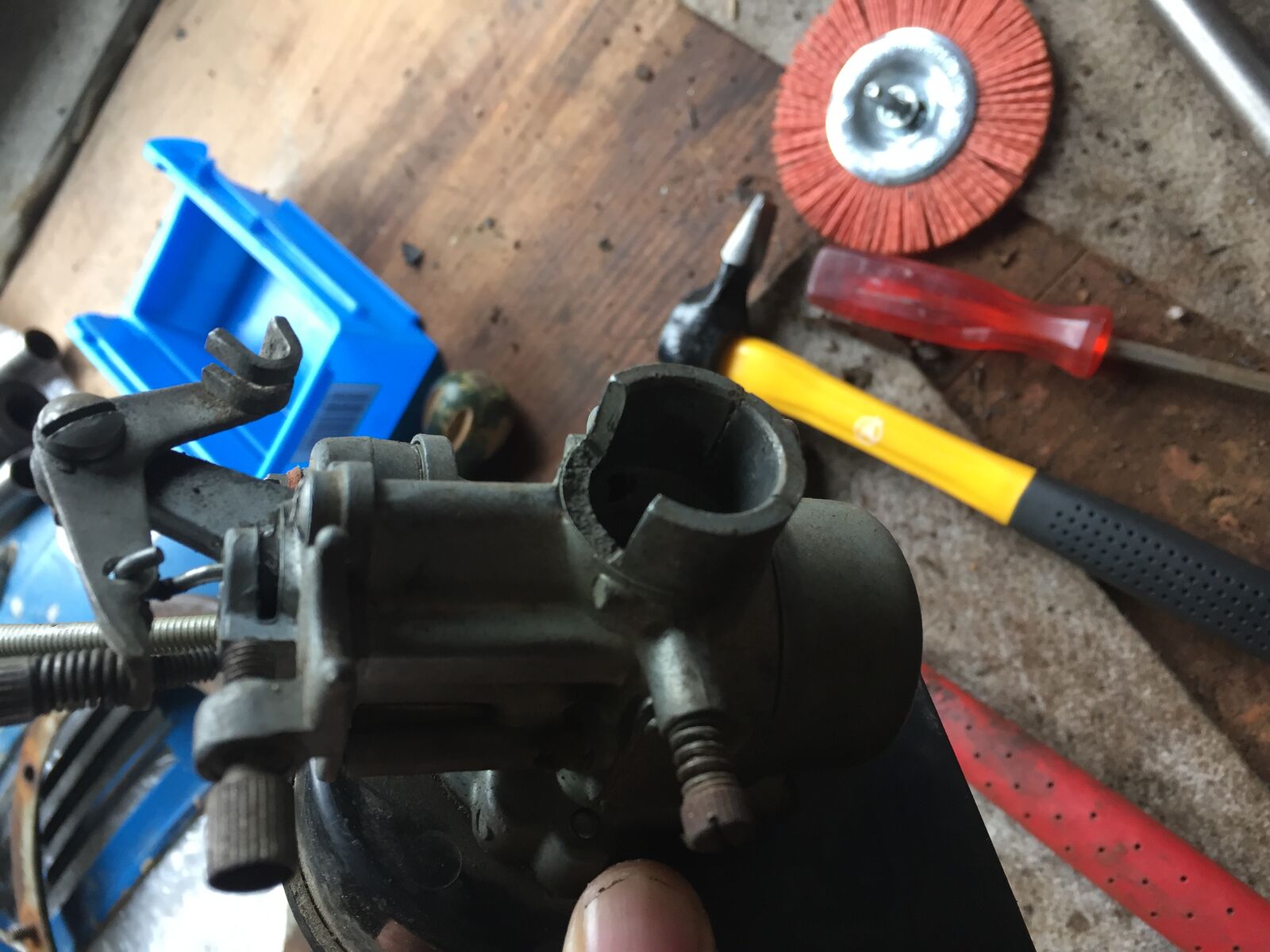

Vergaser noch zu haben?

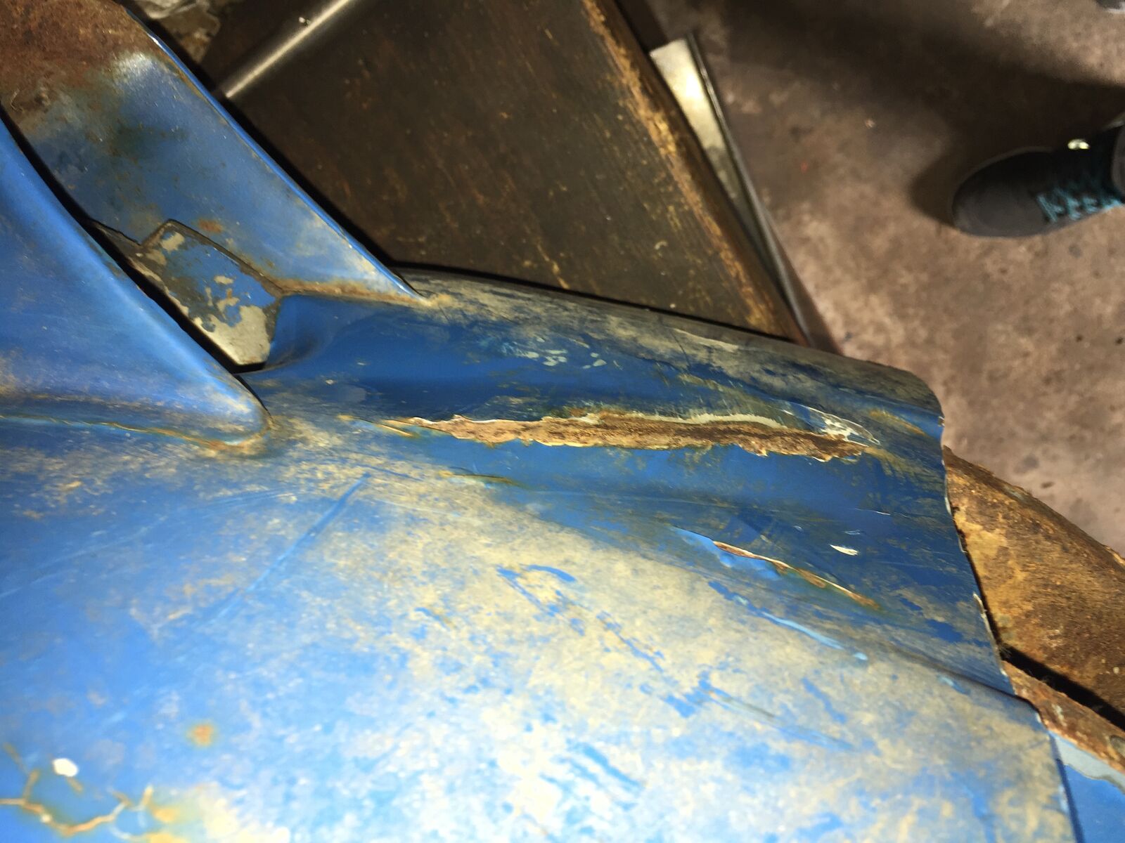

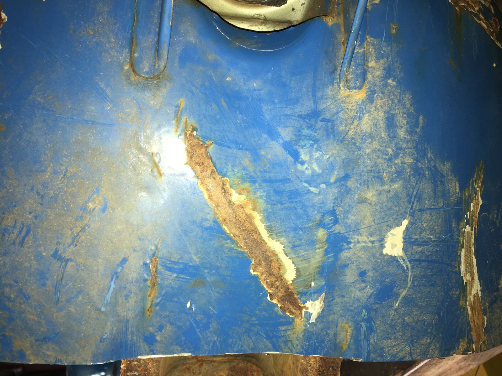

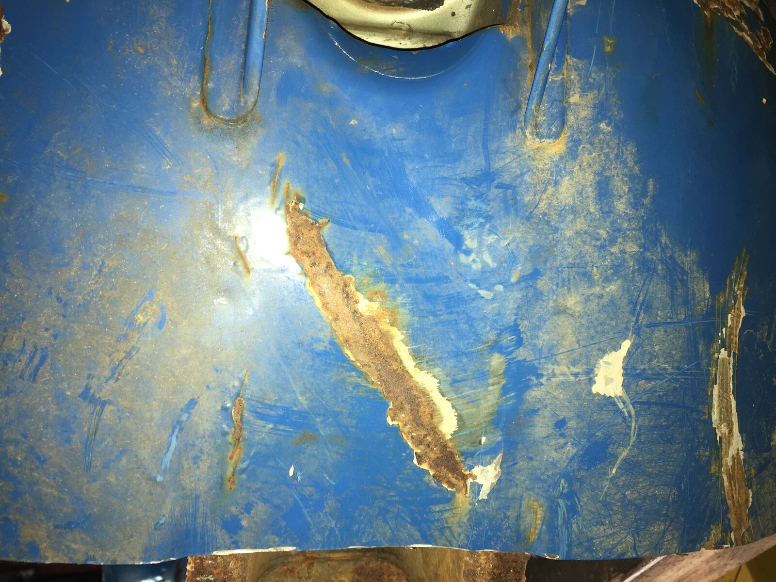

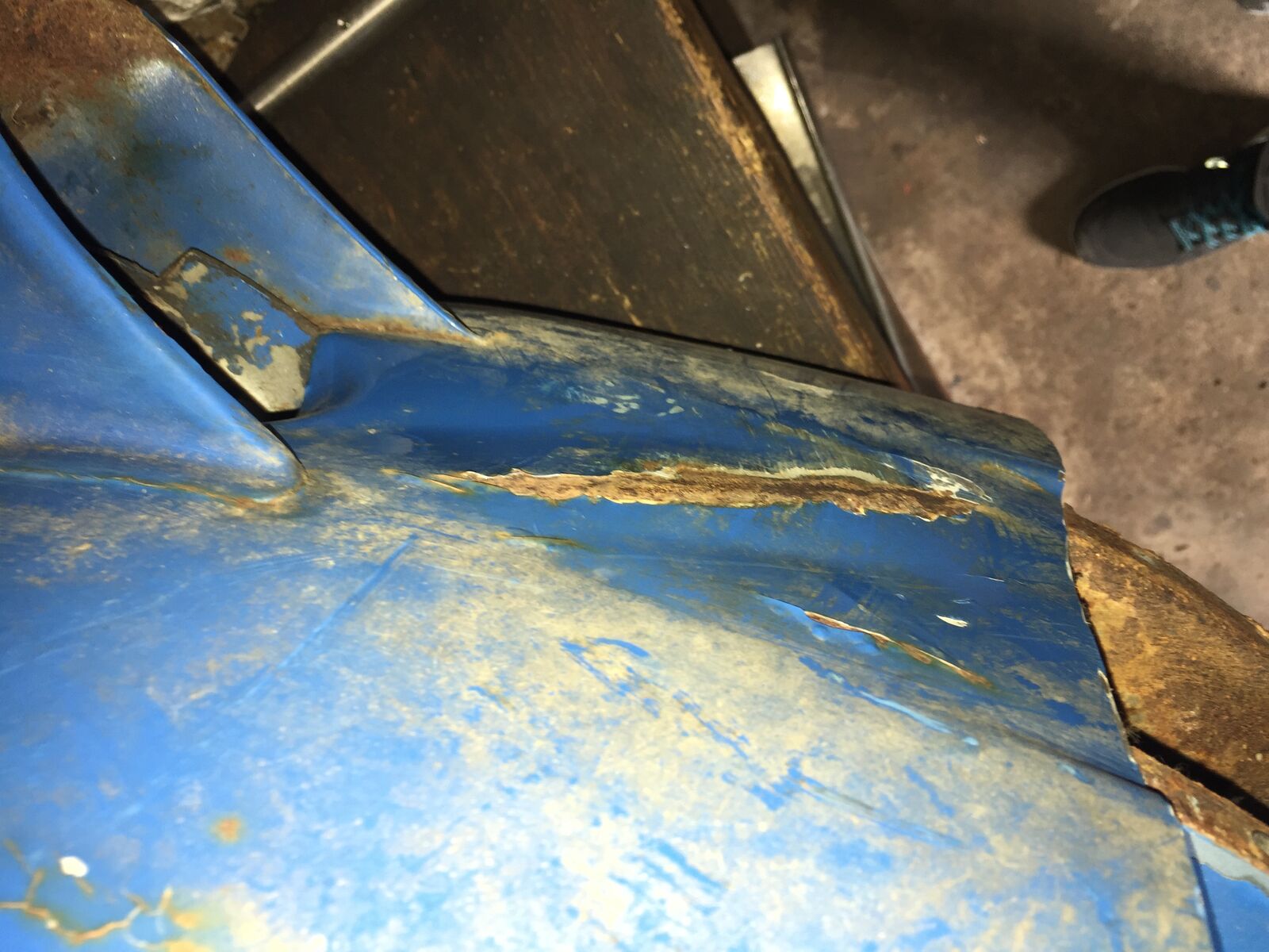

hat mir jemand Fotos oder kann mir sagen wie das Beinschild auf Höhe des Kotflügels auszusehen hat. Ich spreche hier von einer V50.
Muss es Plan sein? Ich meine das Stück zwischen den gepressten (geformten) Erhebungen.

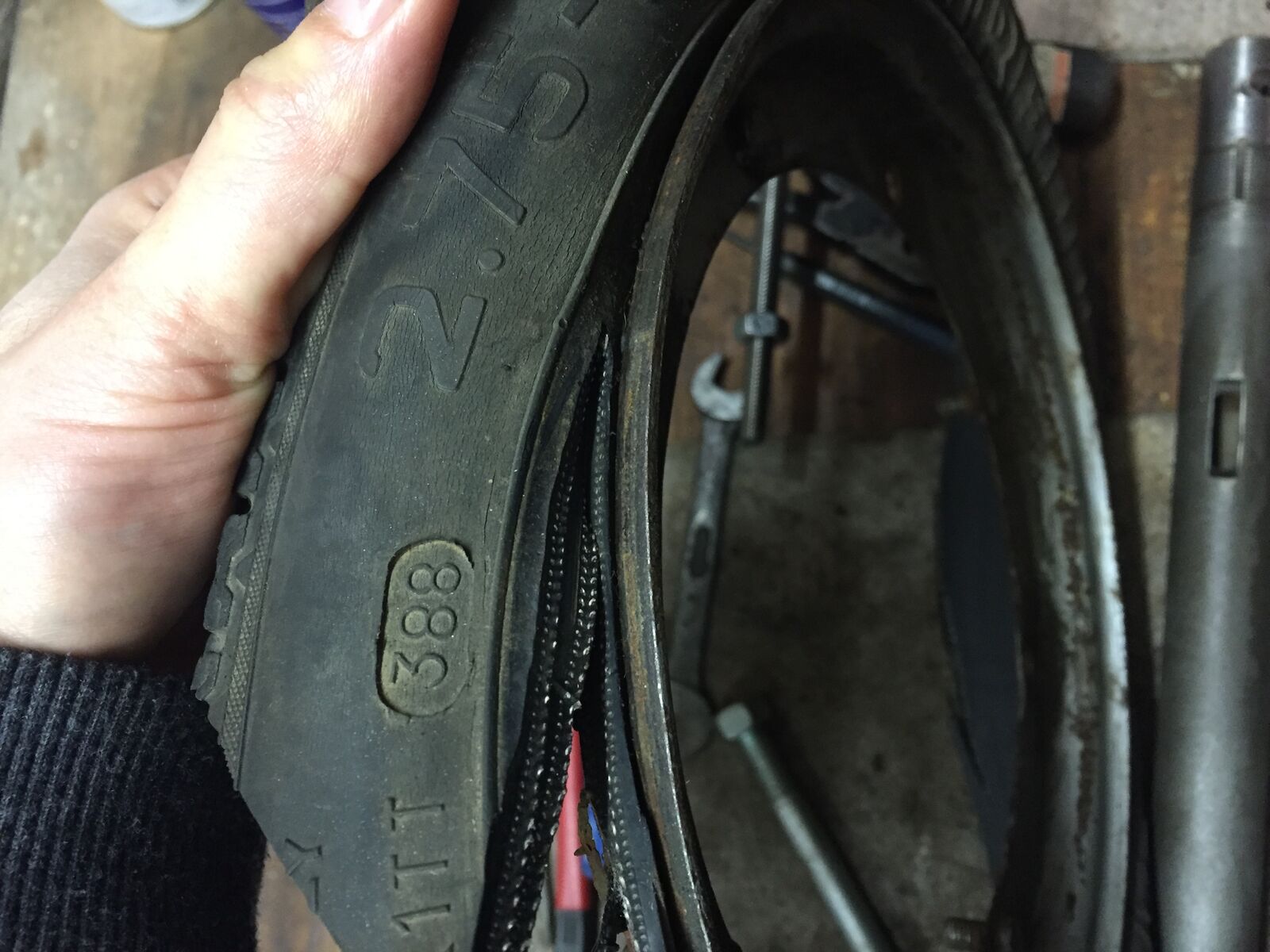

kurze Rückmeldung. Der große aha Effekt kam dann schließlich als ich feststellen musste, dass genau an der Kante ein Stahlstrang im Reifen war. Dieser hatte so eine unheimliche Spannung auf der Felge, dass eben nichts ging.
Den Strang habe ich mit dem Seitenschneider bearbeitet bis jeder Draht einzeln durch ging und zack war der Reifen ab.

hat jemand eine Idee oder Erfahrung mit geklebten Reifen auf der Felge gemacht?
Ich habe den Reifen aufgeschnitten (eh abgefahren) und festgestellt das dieser tatsächlich von nem Spezi verklebt wurde.
