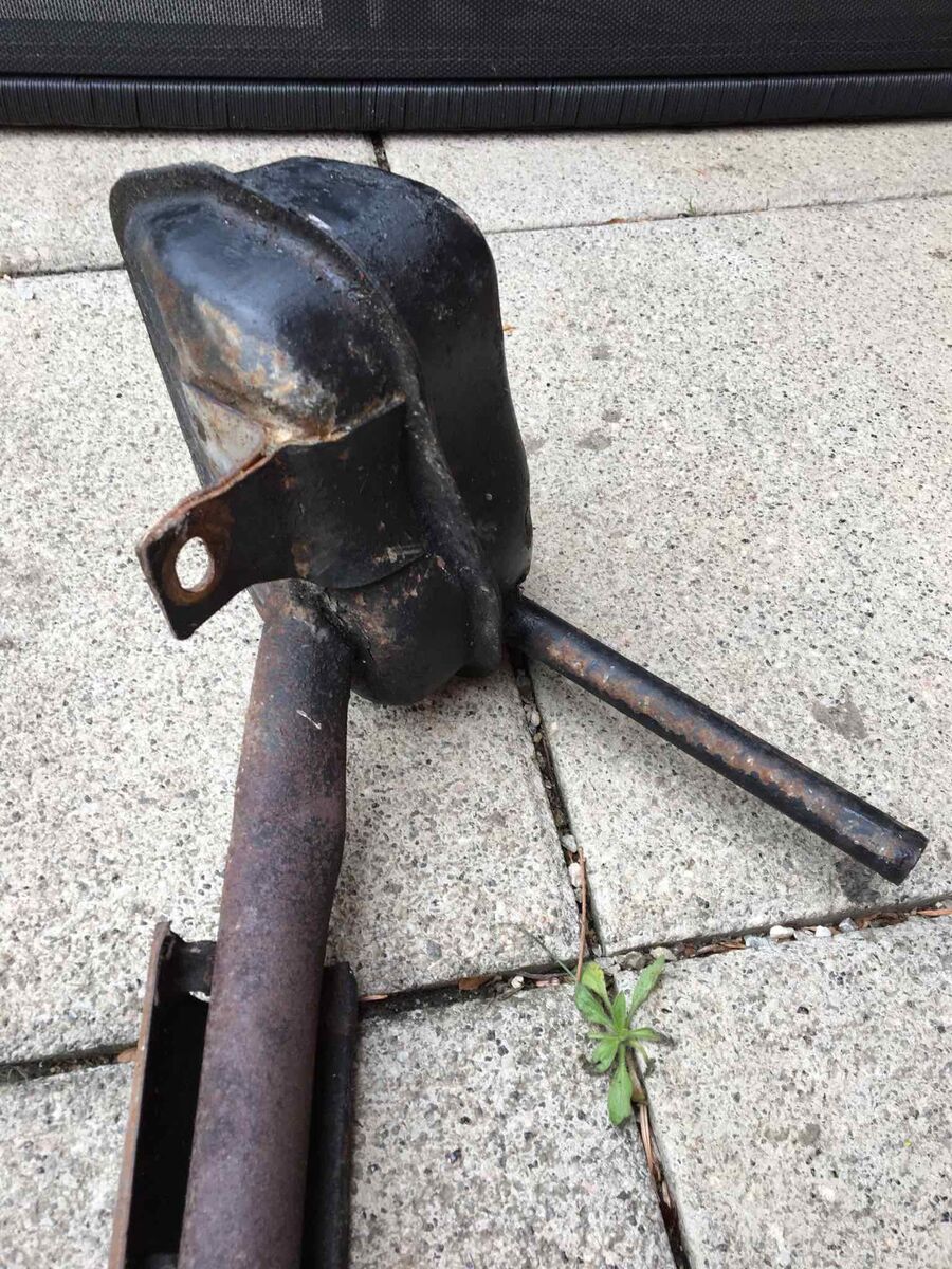

GELÖST! Der Auspuff war der Grund!!! Der alte Auspuff war etwas größer geraten und nun hab ich mir einen neuen gekauft und siehe da, kein Problem es funktioniert.. danke für eure Tipps

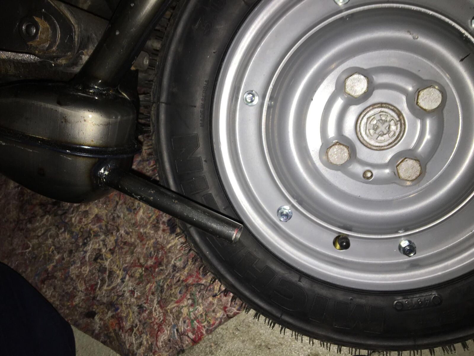

abgesehen davon, dass dein roller ein "die lackierung ist im zusammengebauten zustand erfolg" problem hat, die reifen billig sind und keine schräglage zulassen, brauchst du jetzt nur noch einen auspuff.
ET3 banane. zum beispiel. oder den gleichen alten nochmal, nur in "passt".

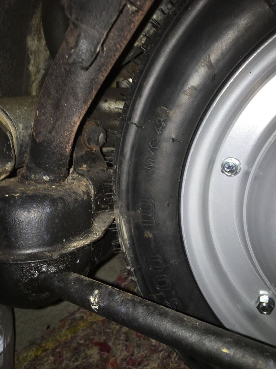

Aber deine Antwort " Ja " auf die Frage, ob der Reifen nicht am Auspuff vorbei passt, war auch irreführend.

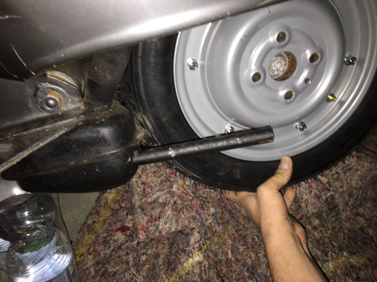

Es ist kein Problem der Montage, die Reifen-Felgen-Kombi ist im Durchmesser schlicht zu groß...

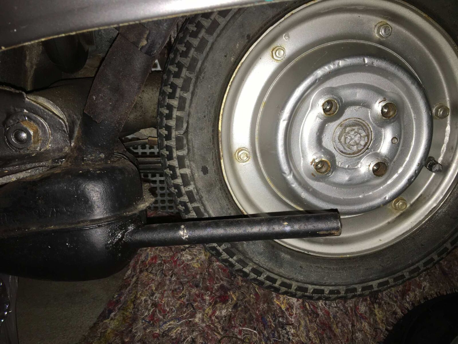

Ich glaube auch das es zu groß ist, jedoch wundert mich weiterhin das es bei vielen anderen problemlos passt und auch diese Variante überall angeboten wird.

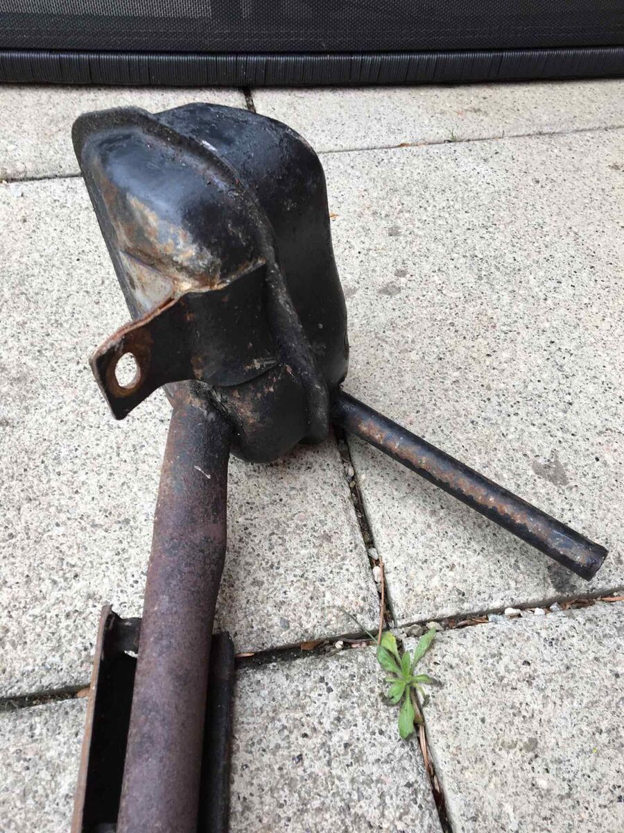

Eine Lösung wäre den Auspuff zu verkleinern. Wegsägen ein Teil und zuschweißen, was aber die absolute Notlösung wäre.
Gesendet von iPhone mit Tapatalk

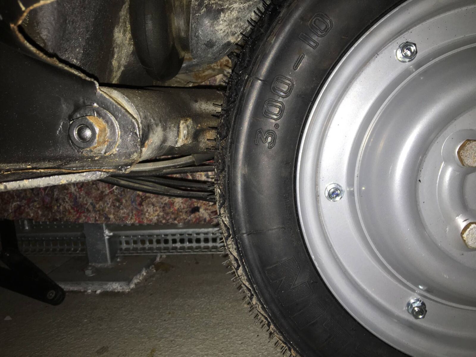

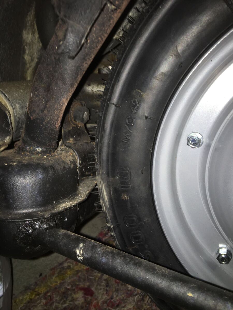

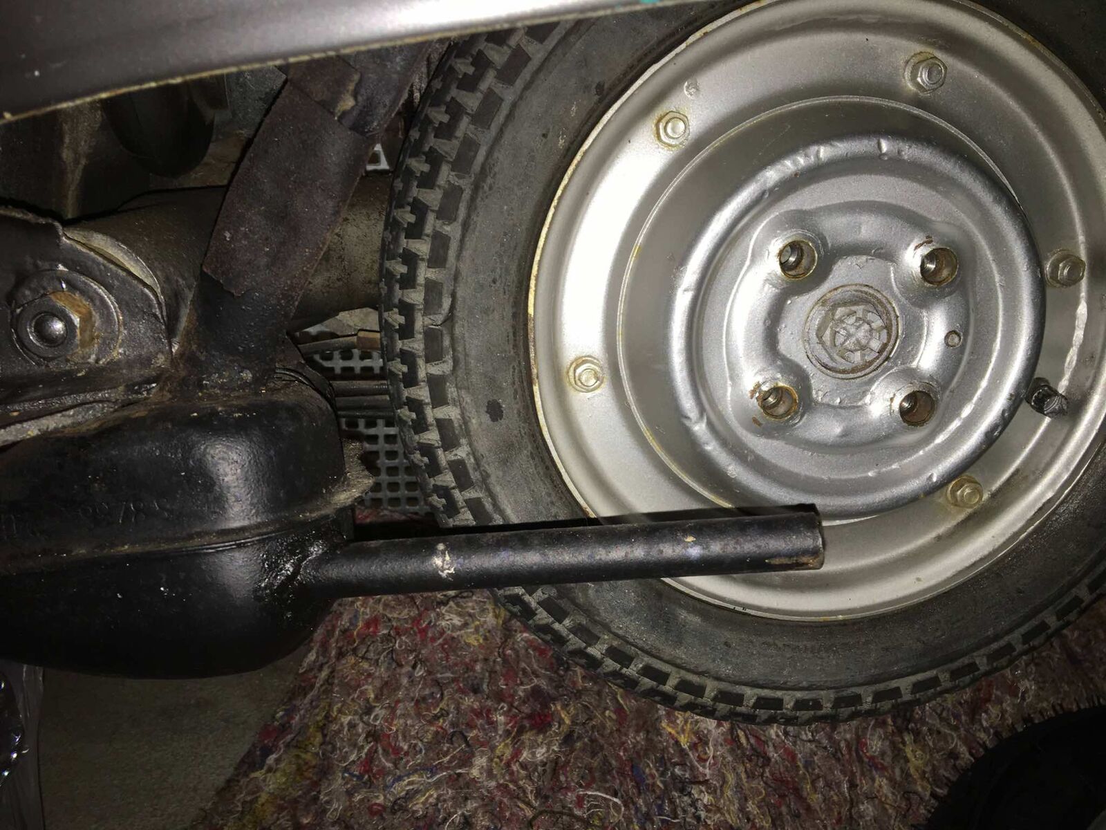

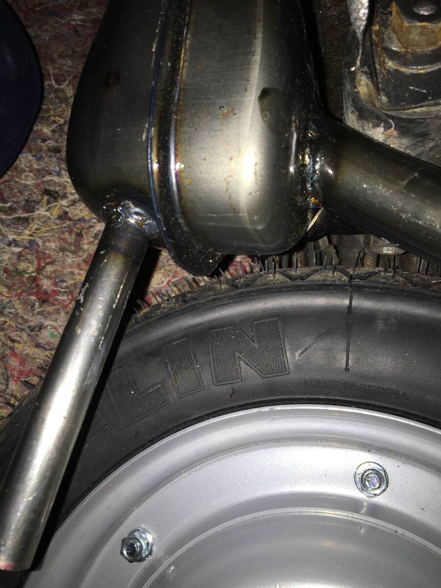

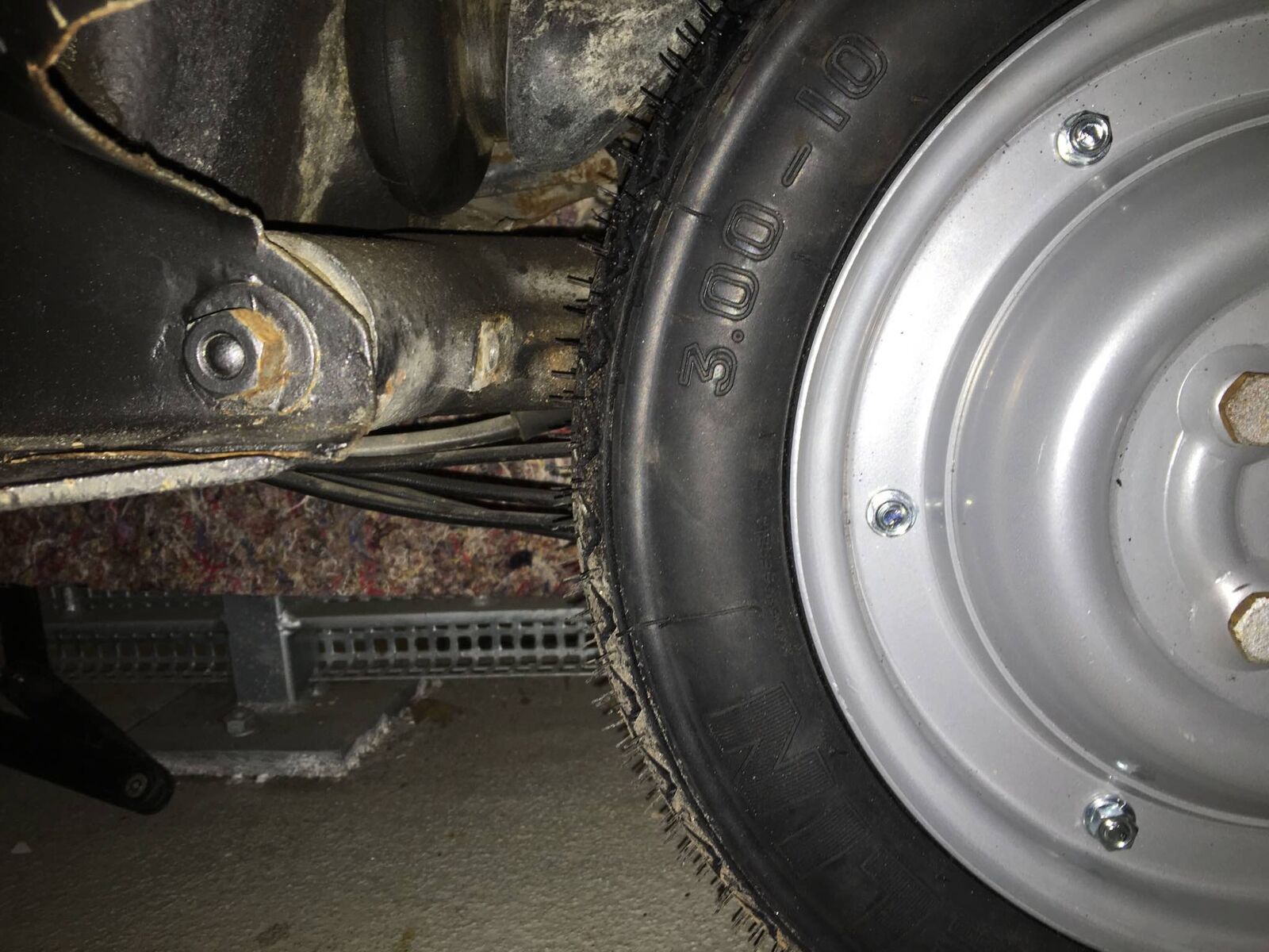

Vielleichts machst du nichts falsch. Du schreibst, das bei 9" noch 2 cm " Luft " bleiben. Vielleicht ist der 3.00-10 auf der 10" einfach mehr als 2 cm größer.

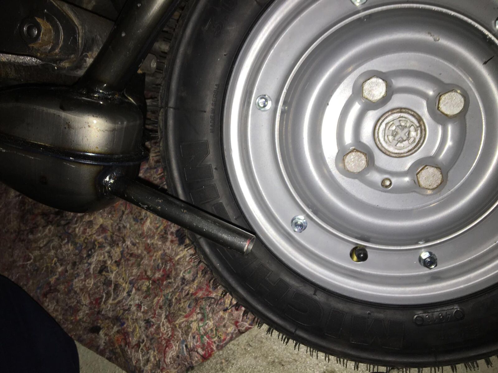

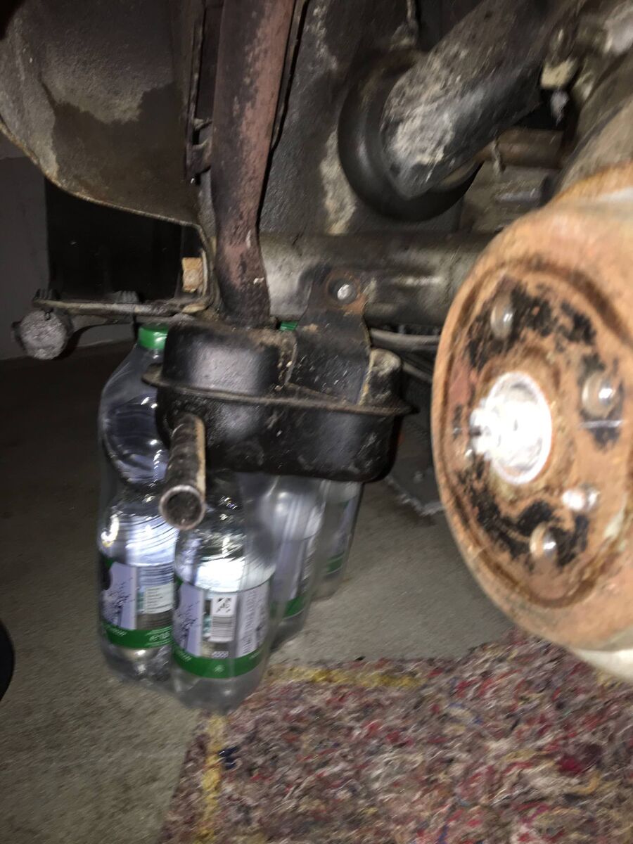

Ja das ist er sonst würde es ja passen, aber wie kann es sein das es bei allen anderen problemlos passt ? Das wundert mich. Ich habe ja auch nur einen Standard Auspuff - siehe Bild...
Hat jemand eine Idee, was ich falsch mache ?

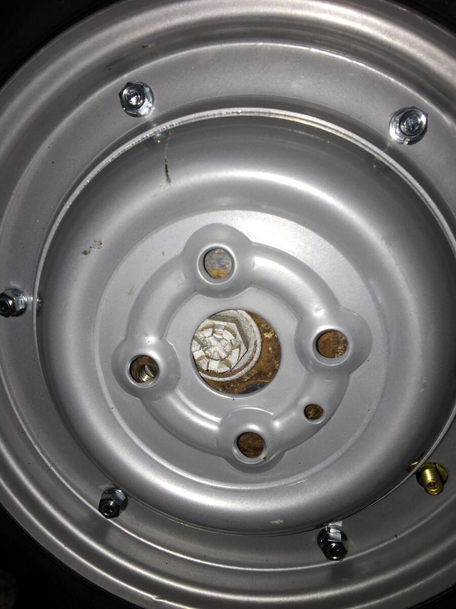

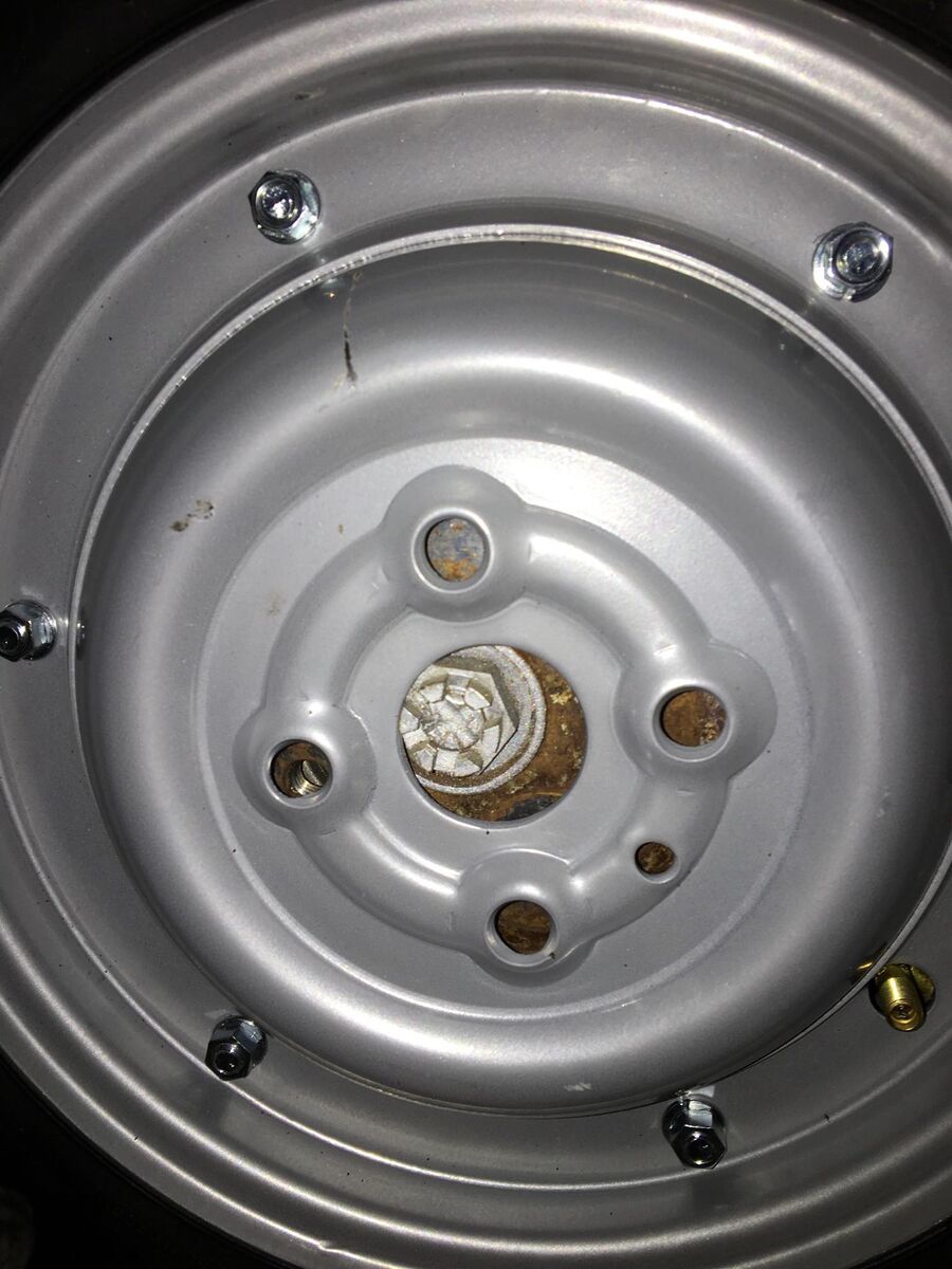

Du hast die 10" Felge doch noch gar nicht an der Bremstrommel angelegt. Der Auspuff ist extra in der Laufebene zurückgesetzt.
Geht doch auch nicht auf die Narbe der bremstrommel da der Auspuff stört. Ich bin auf Maximum mit dem reifen zum Auspuff komme garnicht mit dem Loch auf die Narbe.

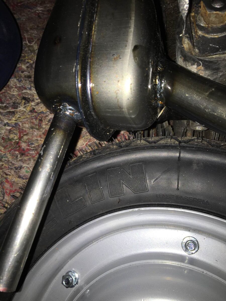

Keine Chance, die neue Felge / Reifen passt nicht darauf. Es fehlen 2 cm ungefähr. Der 9 Zoll passt drauf und hat noch 2 cm Freiraum. Ich kann keine Fotos hochladen es kommt irgendein Fehler...
Naja dann werde ich es morgen nochmal versuchen und wenn es nicht klappt ein paar Fotos machen. Danke für den Tipp
Genau. Als wäre die Felge / Reifen zugross. Passt einfach nicht, oder stell ich mich zu blöd an...
Er müsste doch einfach 1:1 zu tauschen sein,? Oder hab ich was vergessen ?

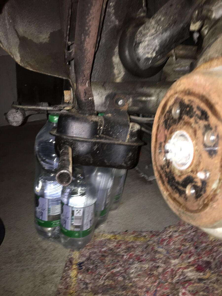

Hallo ich bin sehr neue im Vespa Bereich und hab mir vor kurzem eine fuffi gekauft. Bj 1967
Nun steht mir eine vollabnahme etc bevor und hab mir gedacht ich rüste gleich auf 10"...
Geschlossene Felge !
Nun gemacht getan, 10" gekauft. 2.10-10
Reifen 3.0 10 Zoll
Nun bin ich in die Garage runter habe die vorder getaucht und schwups hinten passt sie nicht, ich bekomm sie nicht rein,
Ich habe einen Standard Auspuff mit so nem kleinen 7cm rohr.
Habt ihr eine Idee? Hab schon gesucht im Forum leider aber nix gefunden
