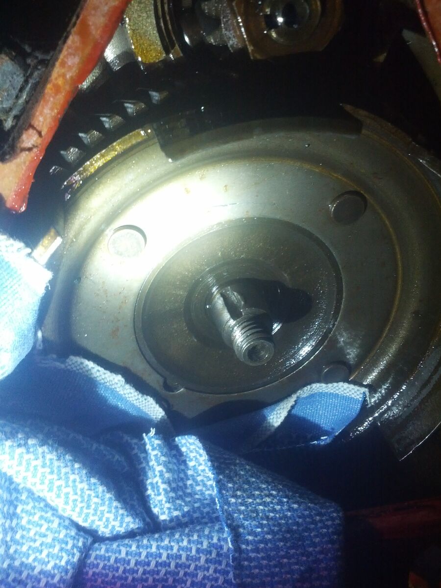

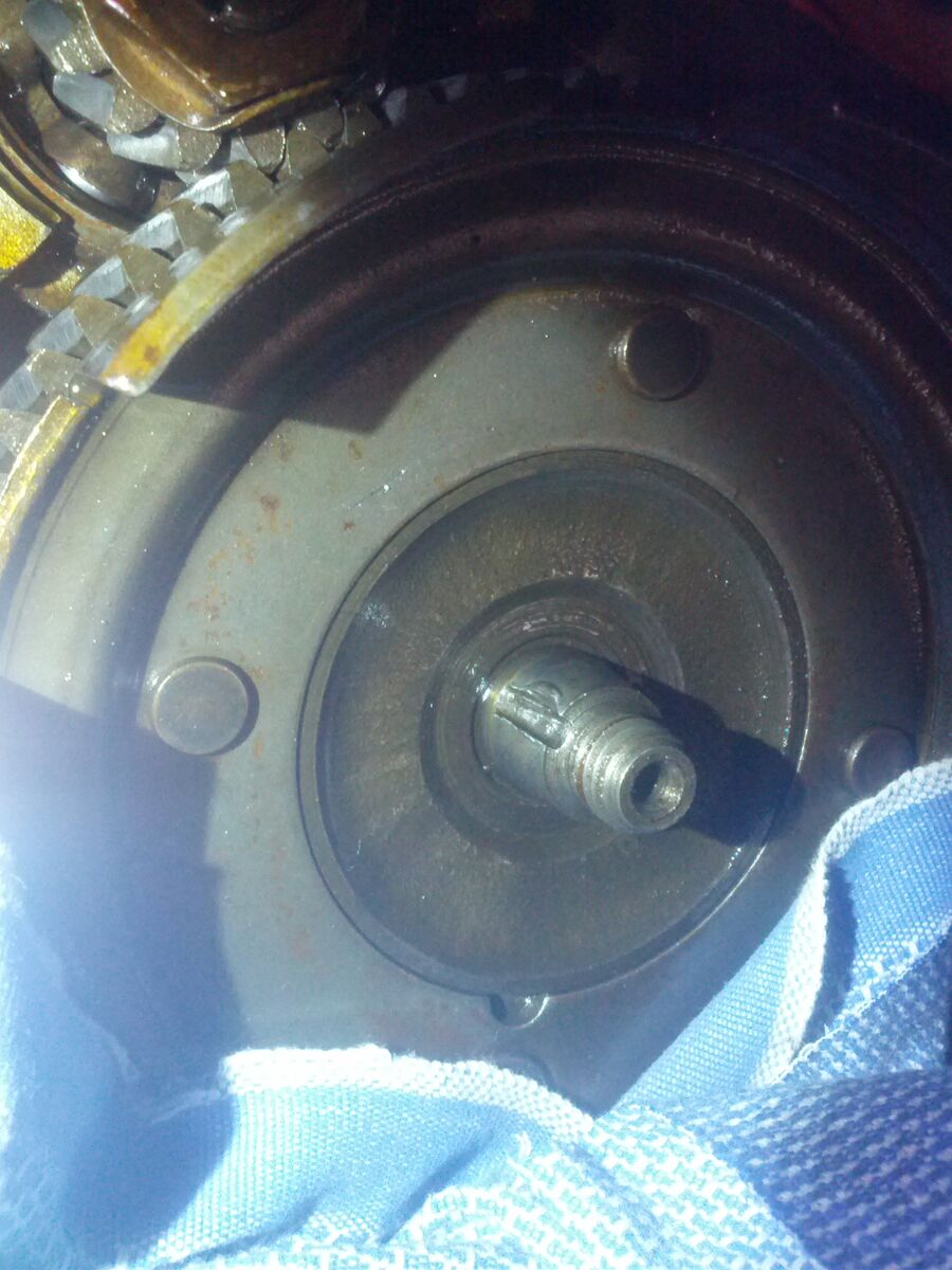

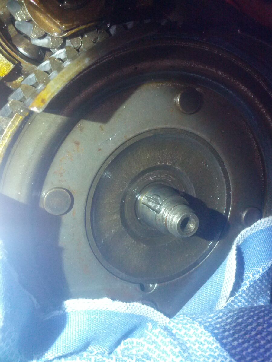

ich hab es nochmal mit der digicam versucht. hoffentlich ists besser.
okay. Das werd ich gleich Mal probieren. Allerdings stellt sich nun die Frage, ob ich das Getriebe komplett zerlegen sollte, um es zu reinigen, falls noch Reste von dem nutenstein im Getriebe sind. Oder einfach das Getriebe mit Diesel ausspülen?

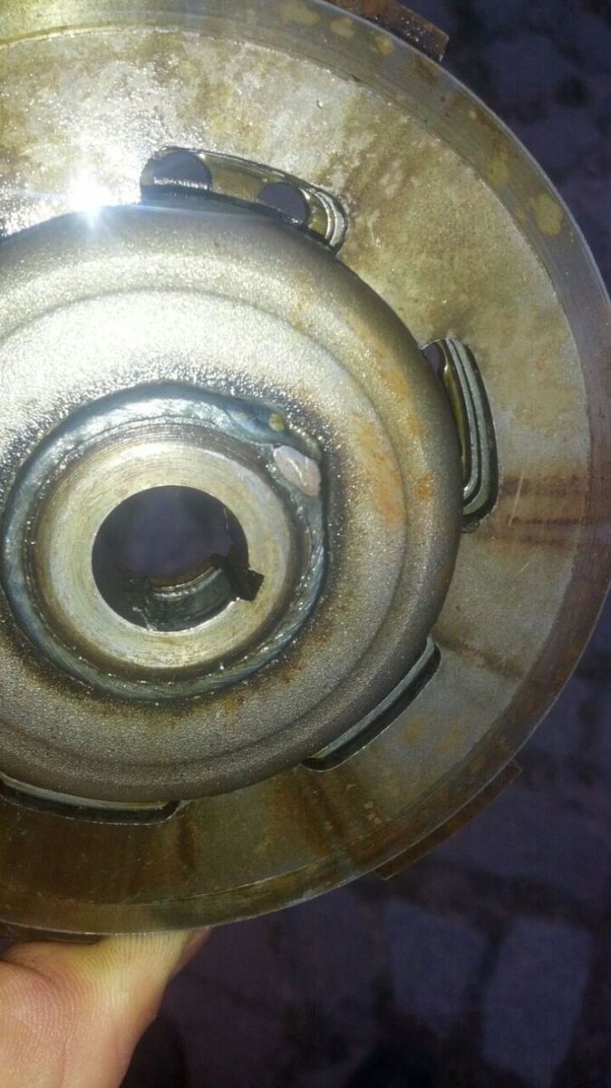

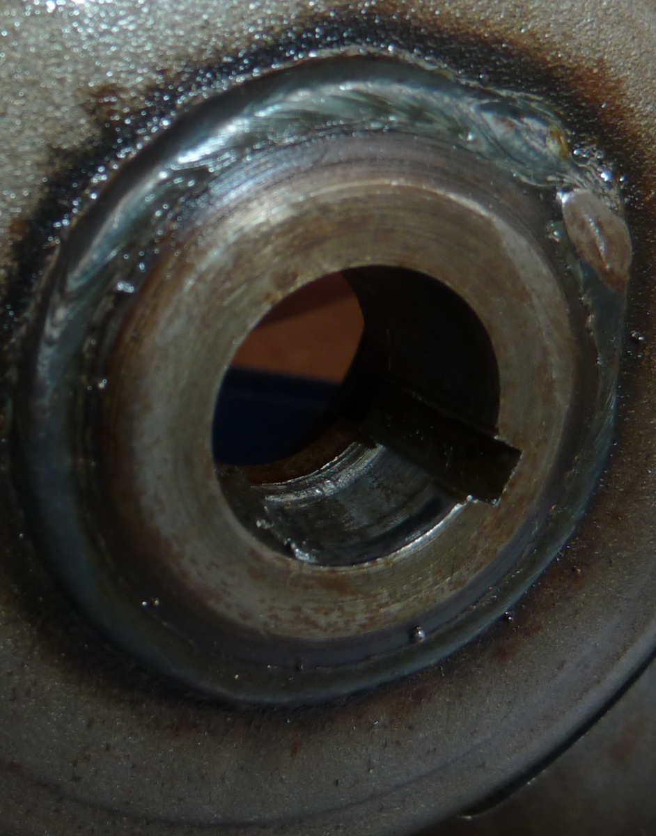

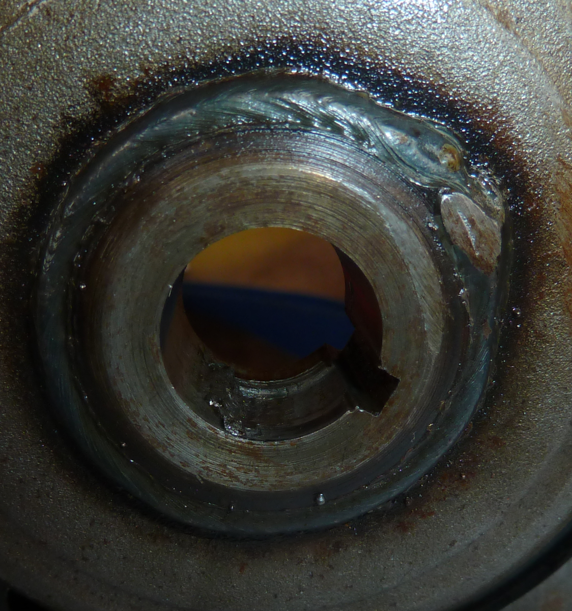

Hab nen 75ccm Satz drauf gemacht, aber ich habs kaputt gemacht, weil sie über 3 jahre rum stand und dann die Kupplung geklemmt hat, heißt sie hat nicht ausgekuppelt. Also hab ich sie angeschoben und bei 15kmh mal gescheit gebremst, dann hats halt die feder zerschmolzenOkay zu den flächen plan machen: genügt es, wenn ich da sorgfälig mit ner kleinen feile daran arbeite, oder muss da anderes werkzeug ran?

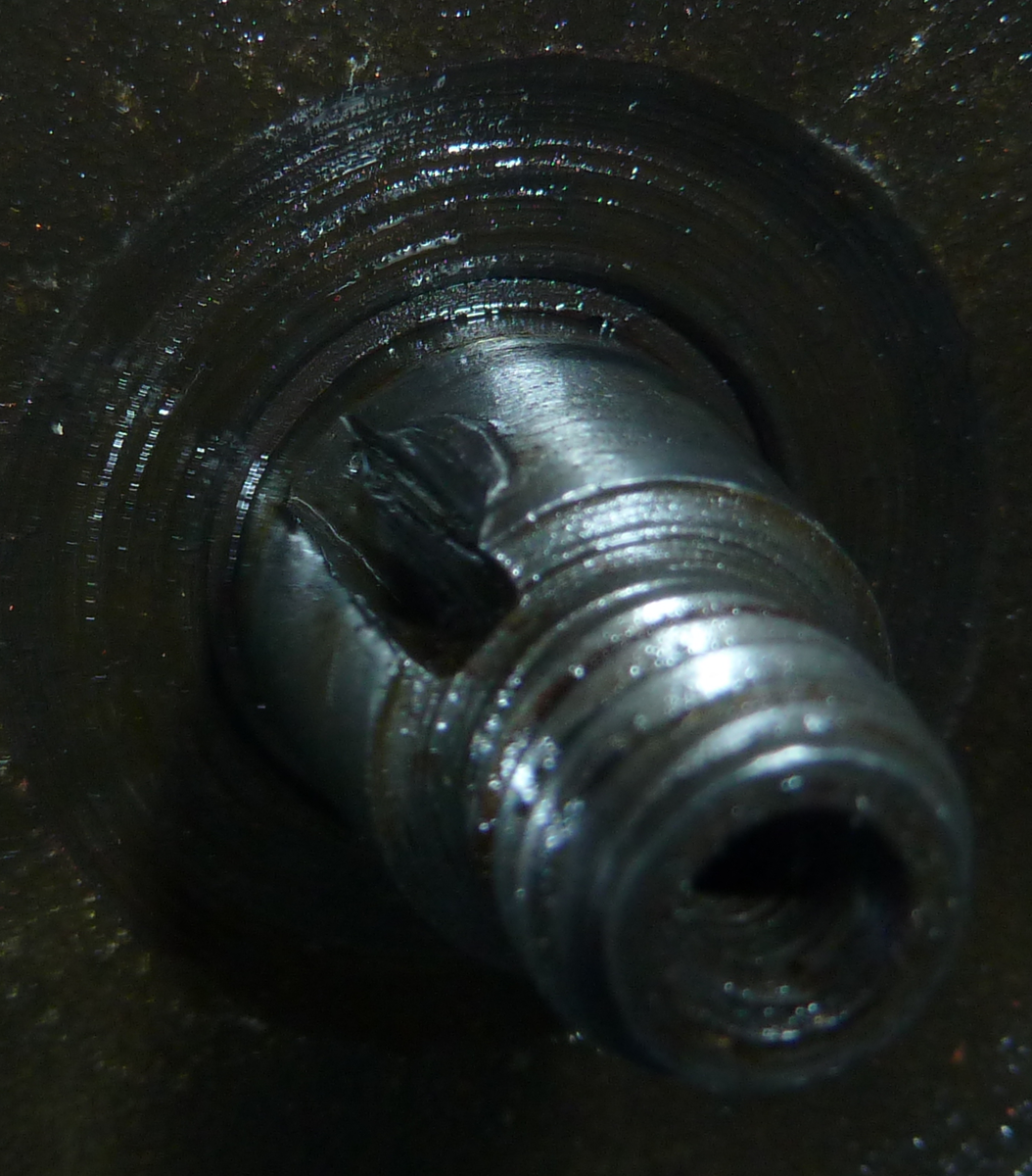

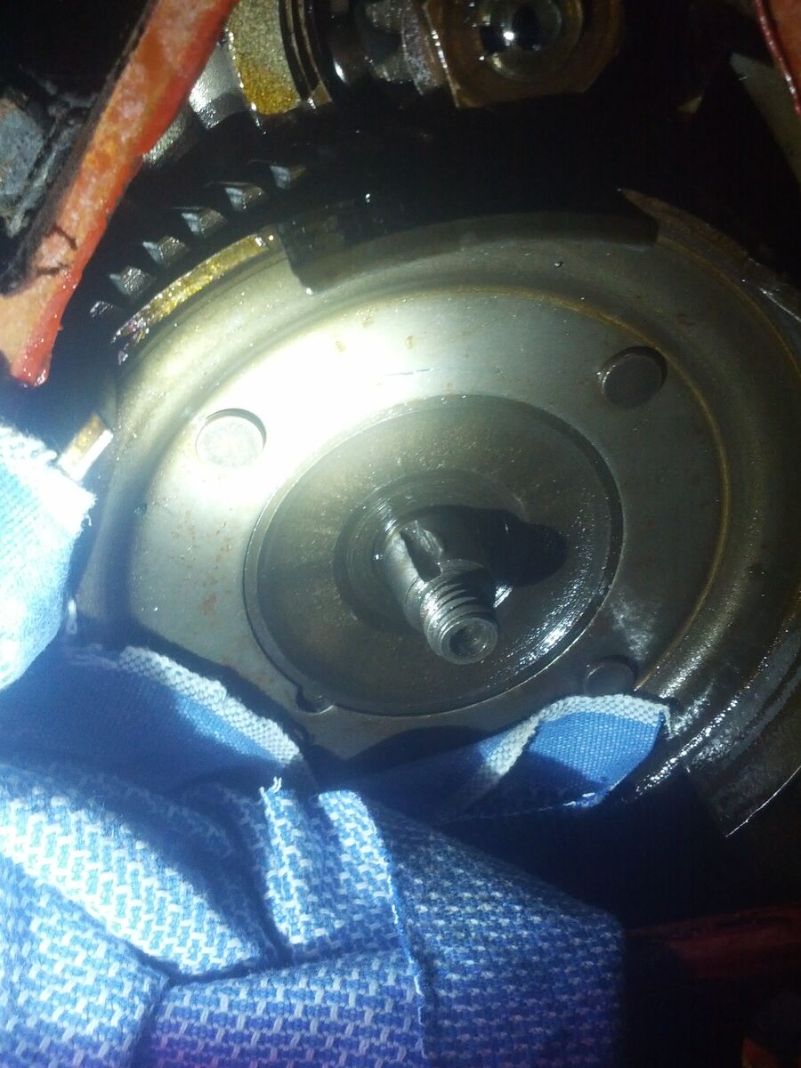

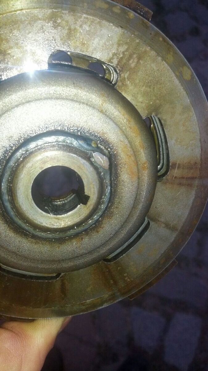

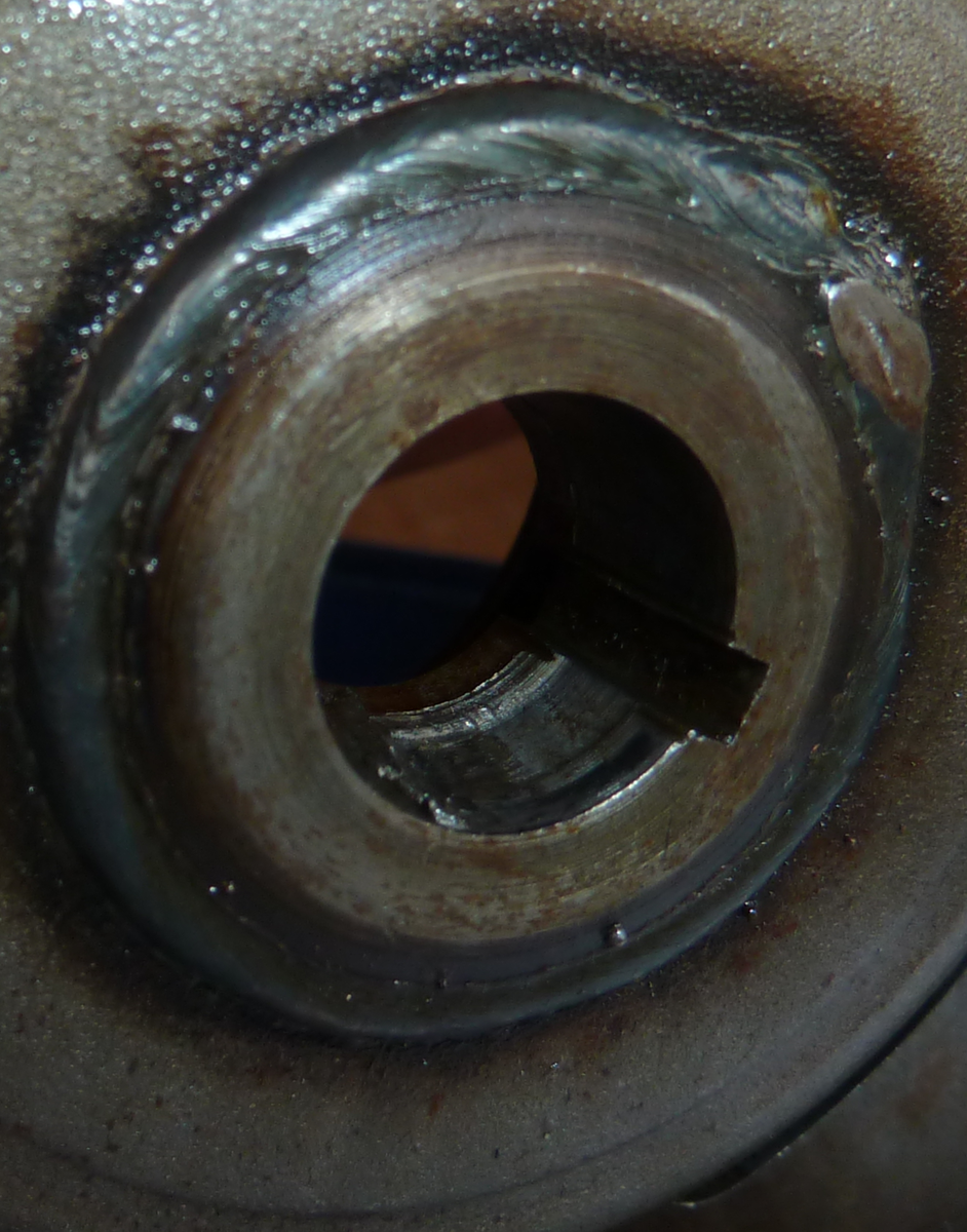

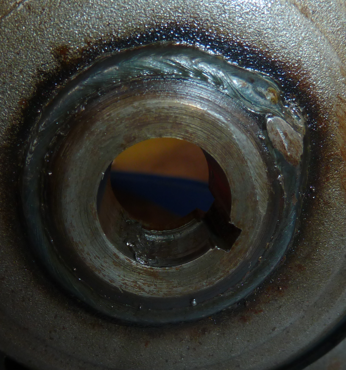

Hallo ihr lieben,
wie der Betreff schon sagt ist mir die Passfeder von der Kupplung (dieser Halbmond) auf die Welle irgendwie zerquetscht und vermahlen..
im anhang befinden sich Bilder von der Nut an der Kupplung und der auf der Welle. Meine Frage ist, genügt es einfach ne neue Passfeder zu kaufen und die Konusflächen, welche etwas gequetscht sind plan zu schleifen/drehen? Welche Optionen bleiben mir? soll ich die Kupplung einfach Stoffschlüssig mit der Welle verschweißen ohne Rücksicht auf verluste?
Für mehrere optionen meiner weitere Vorgehensweise wäre ich sehr dankbarHier habe ich die Bilder von der beschädigten welle und der Kupplung..
Liebe Grüße Claudius
