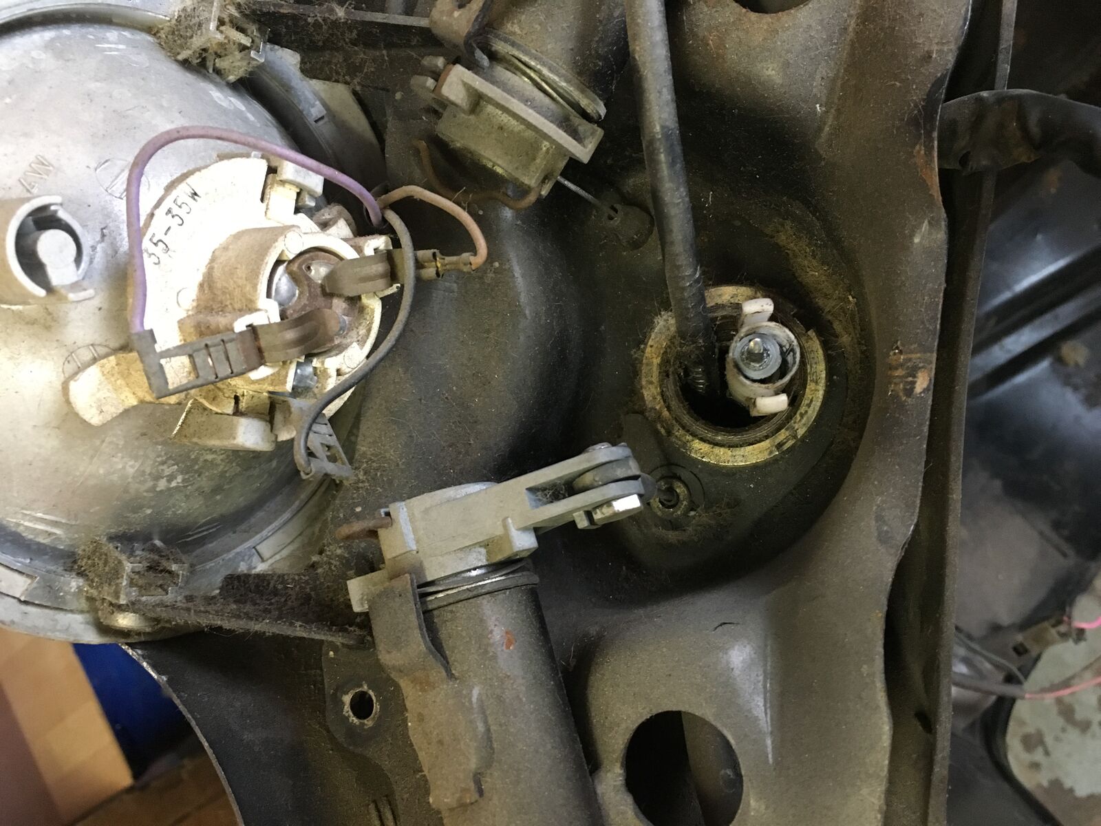

    Hier noch ein Bild Von dem Schaltgriff in Leerlauf Stellung

    Hallo zusammen bin seit einer Woche Besitzer einer Vespa pk 2 Bj .92!
    Habe mir Sie als Projekt gekauft !
    Nun habe ich ein Problem mit der Schaltung: die schaltreihenfolge ist meiner Meinung nach vertauscht und zwar kommt erst der 4te Gang oben dann Leerlauf,3ter ,2ter und der erste Gang ganz unten!
    Wie lässt sich das berichtigen?
    Außerdem wird der 3te oder 2te Gang übersprungen bzw lässt sich nicht einlegen oder rutscht drüber(fühlt sich jedenfalls so an)! Hoffe ihr könnt mir helfen,danke im voraus!
