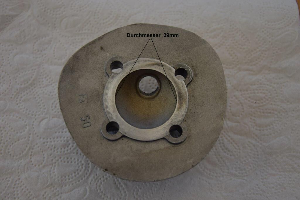

    Hallo Volker,
    Kompression vorhanden. Keil sitzt in der Polradnut. Pfeil auf Kolben Richtung Auslass. Unterbrecher offen bei OT 0,4mm. Kontakte öffnen 19° vor OT. Unterbrecher und Kondensator neu eingebaut und alle Lötstellen an den Spulen geprüft, bzw. erneuert. Innenliegende Zündspule.
    Die Motor ist bei der Übergabe vom Vorbesitzer nicht gelaufen. Er hat diesen Polinikopf montiert.
    Anbei Fotos zum besseren Verständnis.
    Warum läuft die Kiste nicht?

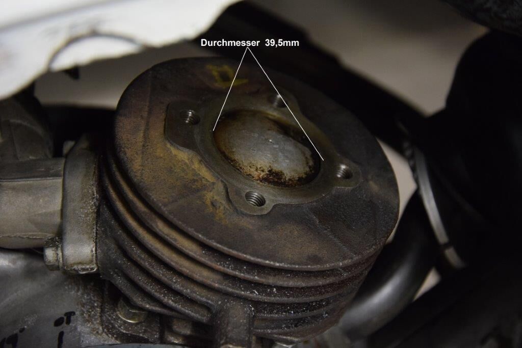

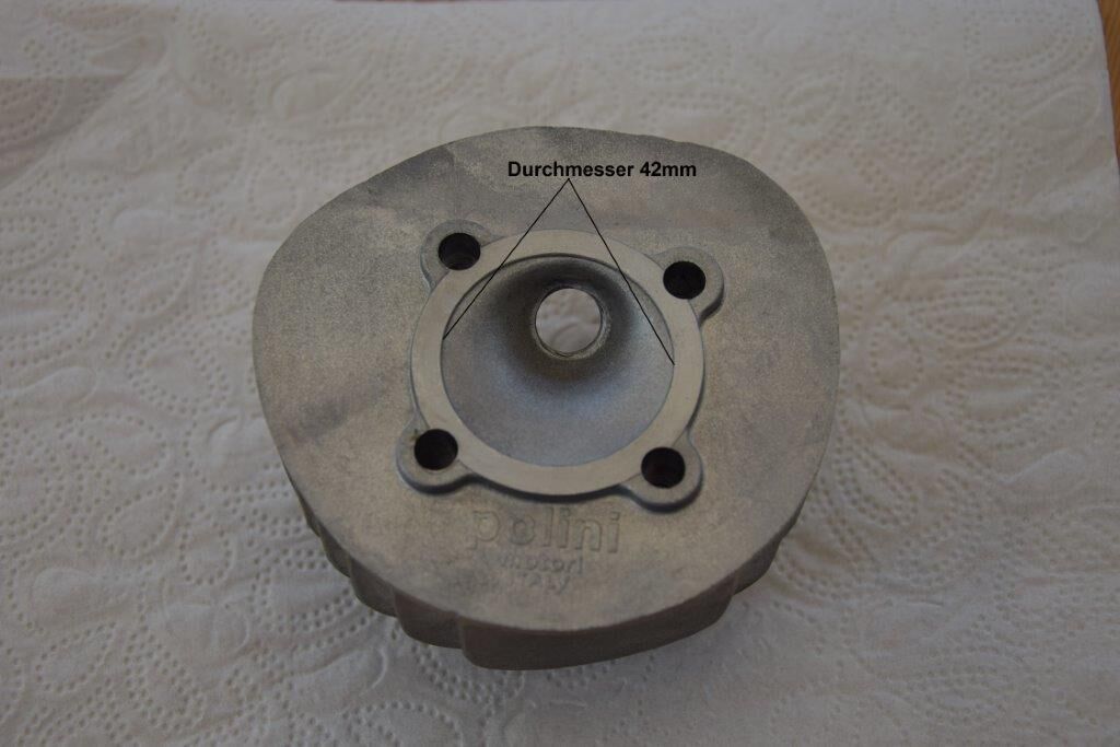

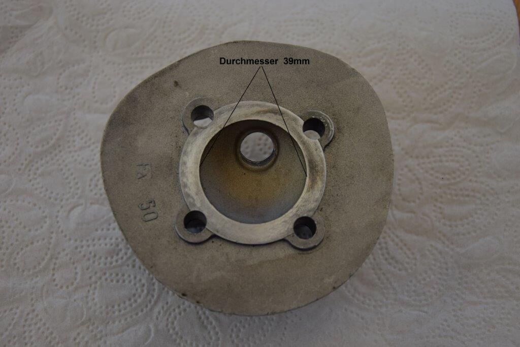

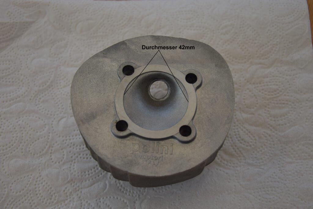

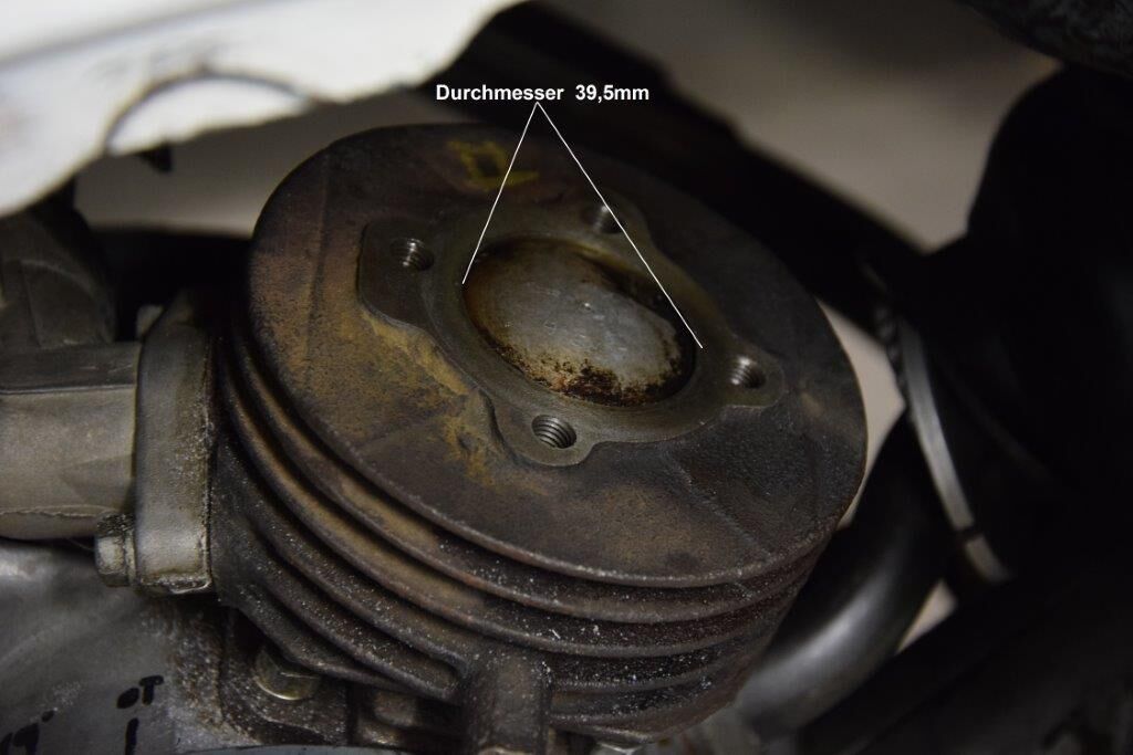

    Krieg den Motor nicht zum Laufen!
    Zündung eingestellt. Zündfunke perfekt. Vergaser gereinigt. Motor bekommt Sprit (neue Mischung eingefüllt). Nach ankicken, bzw. Starten mit Bohrmaschine ist die Kerze nass. Versuch mit Bremsenreiniger hat auch nicht funktioniert. Der Vorbesitzer hätte einen neuen Zylinderkopf montiert, da beim alten das Kerzengewinde hinüber war. Ich hab den Zylinderkopf demontiert und festgestellt, dass es ein Polinikopf ist. Der Brennraum ist schneeweiß, wie neu also noch nie gelaufen! Ich habe den Polini mit dem defekten Original verglichen und festgestellt, dass der Brennraumdurchmesser 4mm größer ist und der Brennraum eine ganz andere Form hat.Passt der Polini gar nicht zum Originalzylinder? Könnte das der Grund sein, dass der Motor nicht startet?
    Oder gibt's noch eine andere Fehlerquelle?
    Danke für eure Hilfe

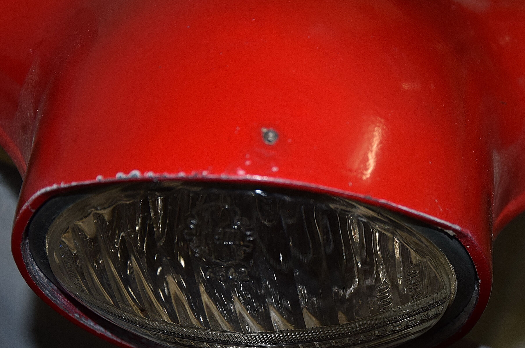

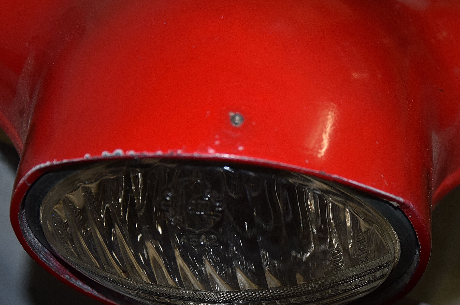

    habe endlich eine Vespa V50L (V5A1T) Baujahr 1967 zum restaurieren gefunden!
    Nun habe ich auch schon die erste Frage: Oben im Lampengehäuse ist eine Gewindebohrung. Ist die für den fehlenden Chromring, oder hat das Loch irgendein Vorbesitzer gebohrt?
    Über eine Antwort würde ich mich freuen.
