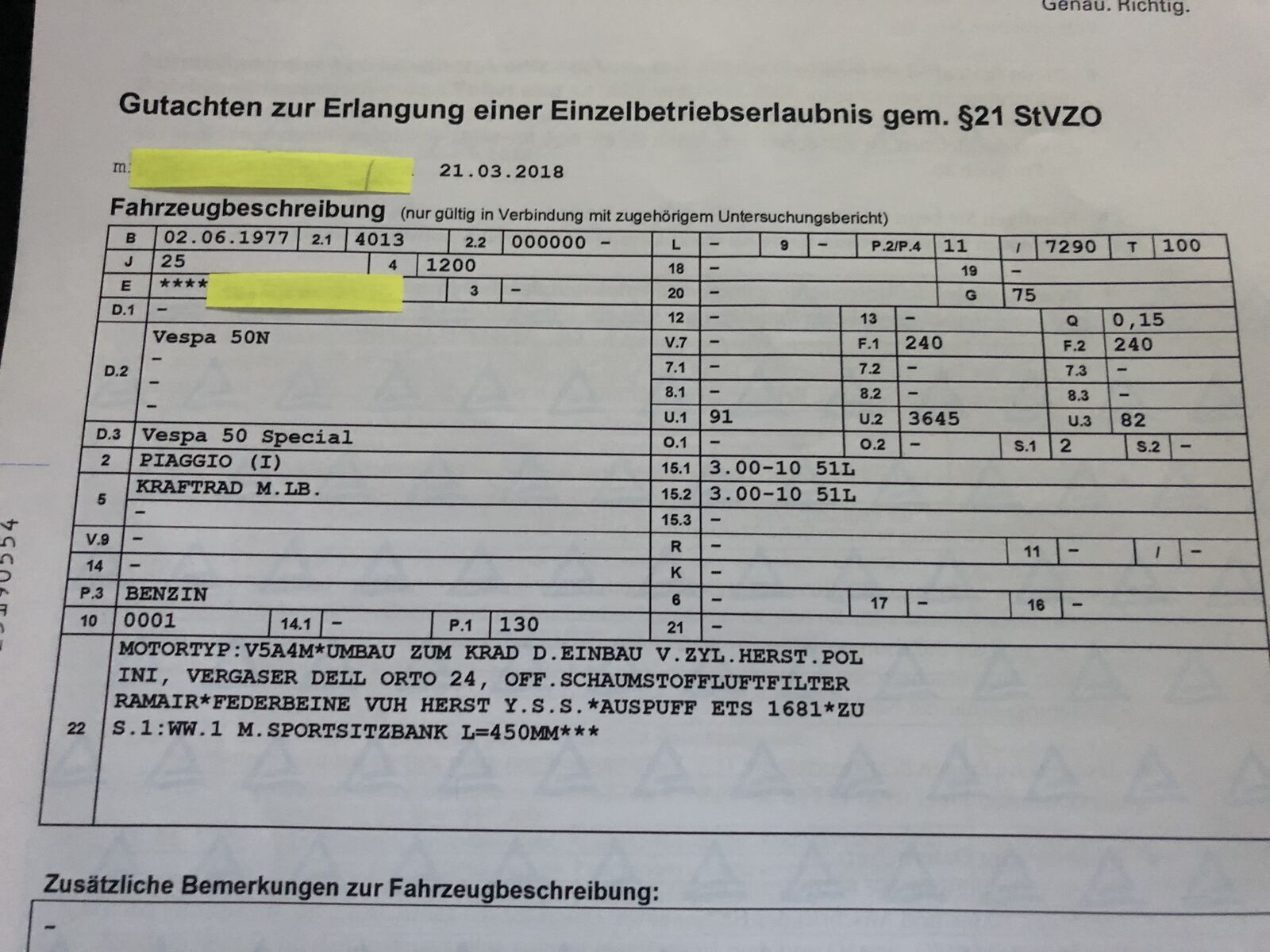

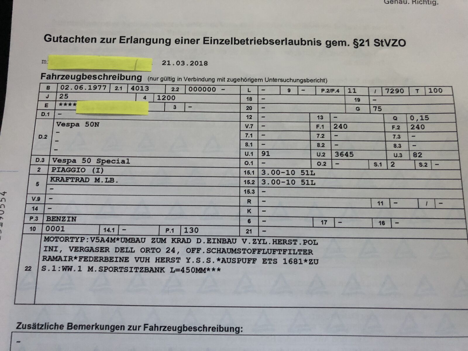

vmax320 , wie lange hast du auf die Papiere gewartet? Mir steht das gleiche bevor und die Kiste ist schon verkauft...
Vier Wochen beim Andreas!
bei welchen TÜV und Bundesland warst du da.
Bin gespannt, fahre meine dann vielleicht in 3-4 Monate zum TÜV in Rlp.
TÜV Rheinland, wenn du bei dir nicht durch kommst schreibst du mir!
Papiere sind heute gekommen und der Zulassung steht nix mehr im Wege
@vmax320 : weiter keine Neuigkeiten !?
Hi, hab dich fast schon vergessen Vespa ist durch und die Papiere sind seit gestern auf dem Weg zu mir
Leistungssteigerung ist glaube ich immer ein Problem, ab 15ps soll es wohl schwer sein bei einer SF.
also ich werde es so handhaben das ich den roller erst mal auf ein freund der in BaWü wohnt zulassen werde.
die eintragung erfolgt auch auserhalb von hessen
Du kannst die Eintragung machen lassen wo du willst (Bundesland)! An meinem Auto wurden Vollschalensitze,Überrollkäfig,Gurte,Airbags austragen usw. von einem TÜV Mann (Dekra) eingetragen der aus den neuen Bundesländer kommt.
ich werde berichten es wird auf jeden Fall ein 24 er Gaser eingetragen weil der Kollege meinte den werde ich einbauen müssen

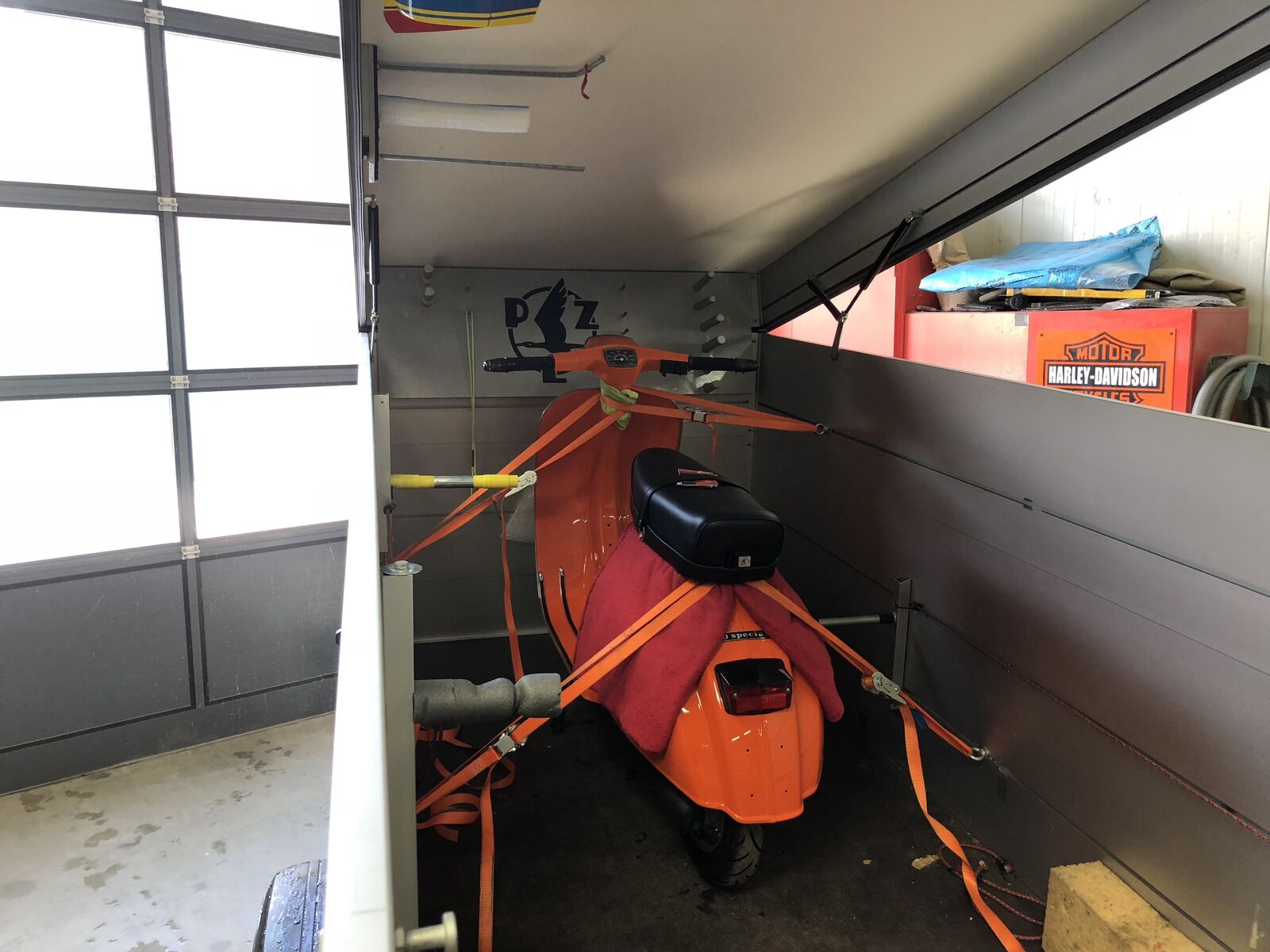

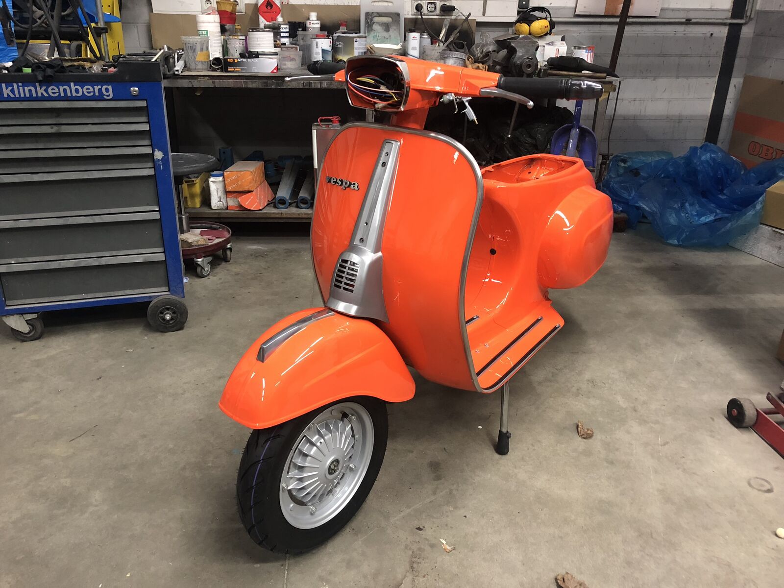

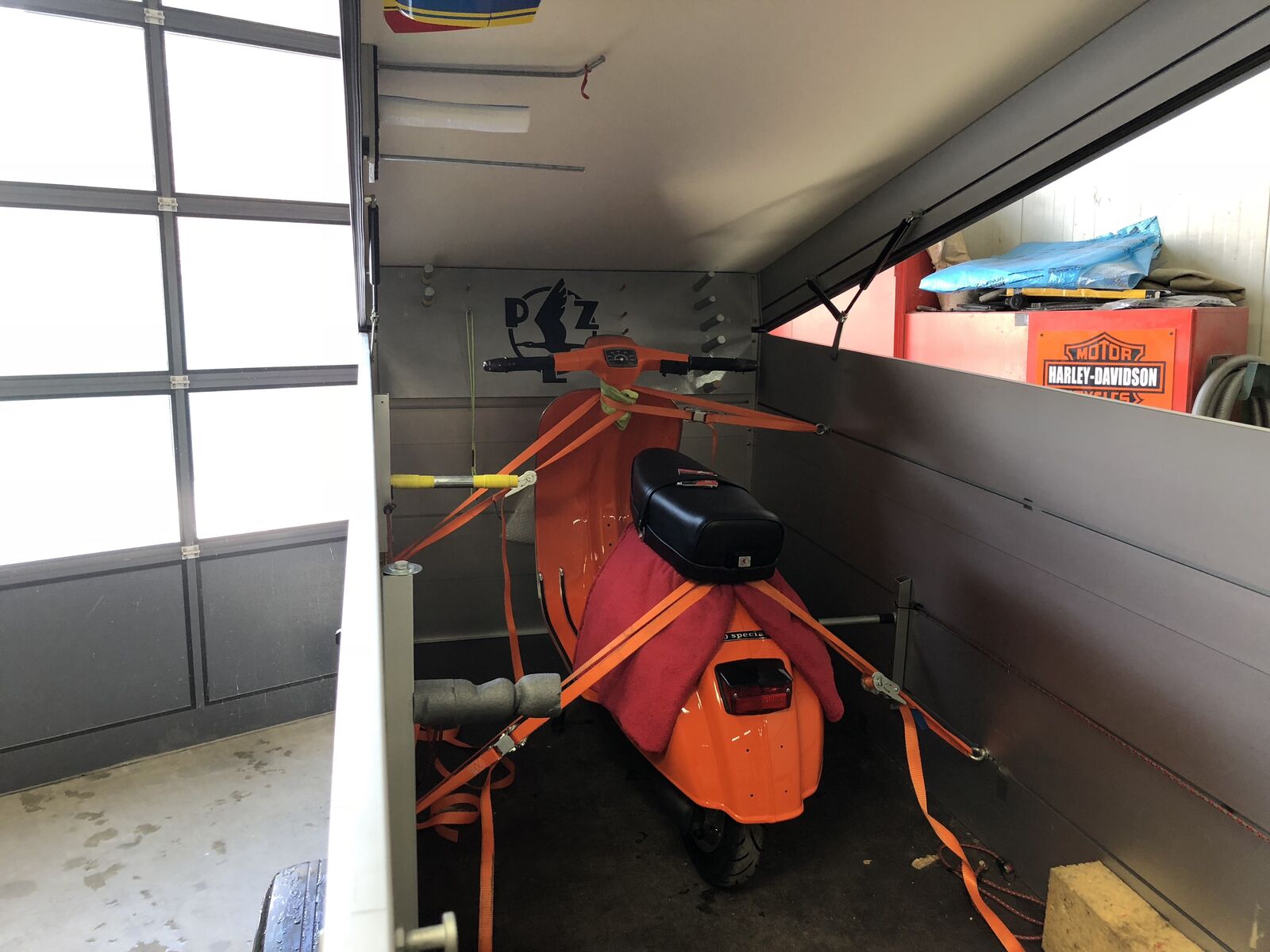

Heute durfte meine fertige Vespa zur Abnahme fahren nächsten Samstag kann ich die gute abholen!
Step One:
V50-Special-Rücklicht-cut,
weiteres folgt...

Heute endlich zum Laufen bekommen Spring super an läuft gut im Stand und die Gasannahme ist auch richtig gut jetzt muss ich nur noch Abblitzen
Für den Start hab ich mal eine 95 HD und eine 45 ND rein geschraubt!
