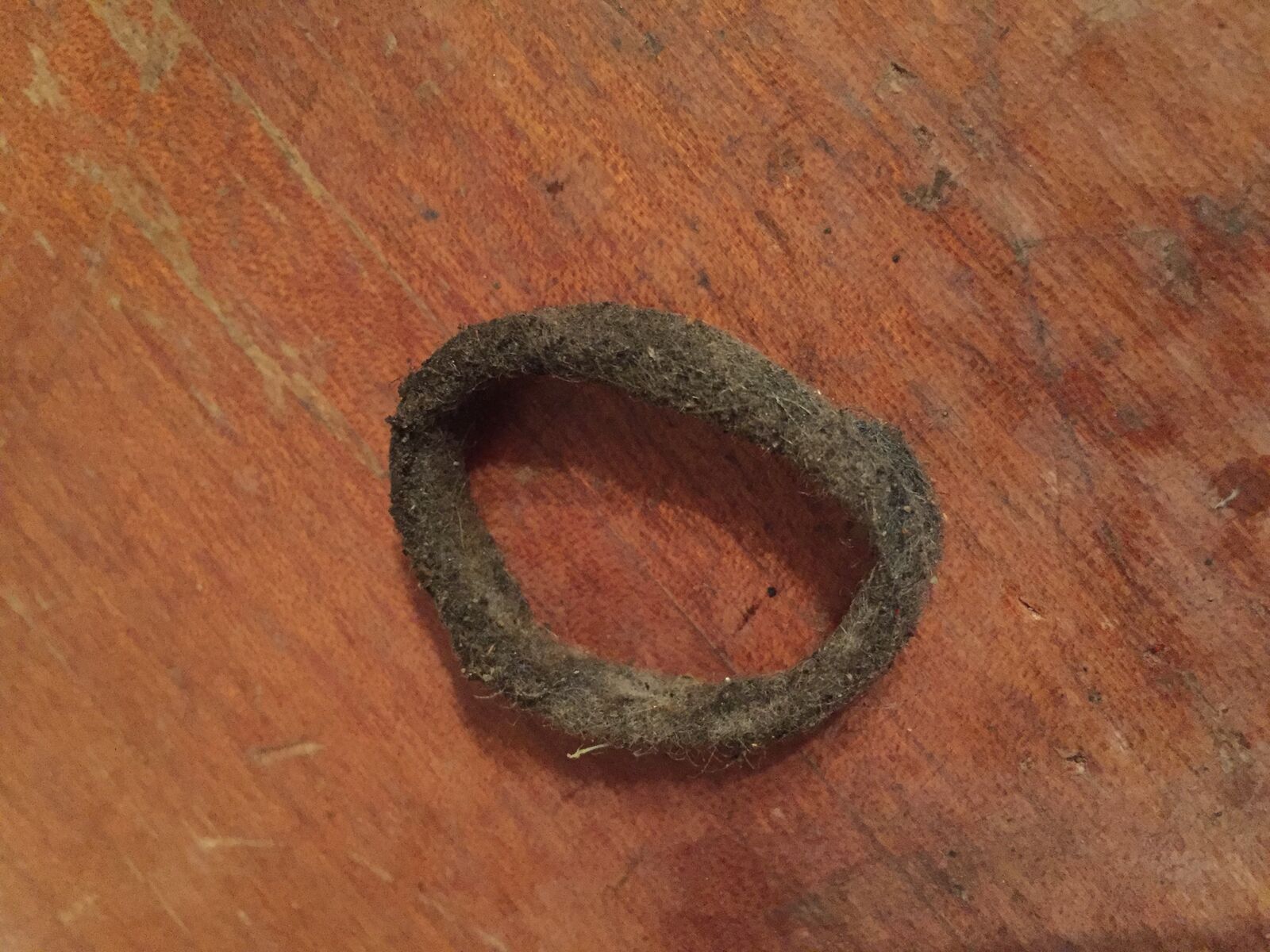

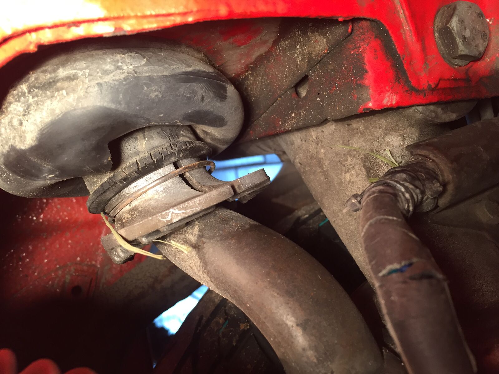

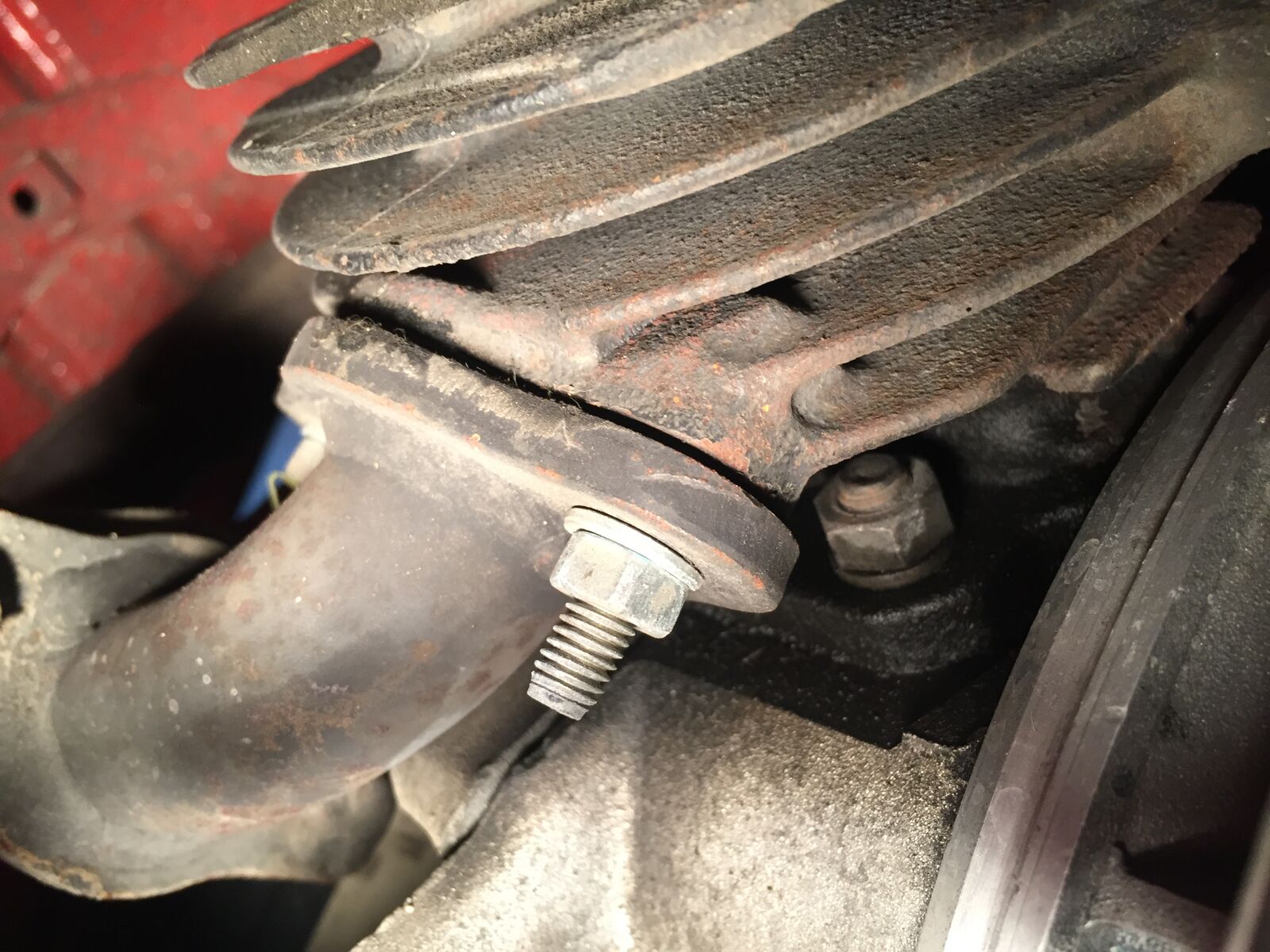

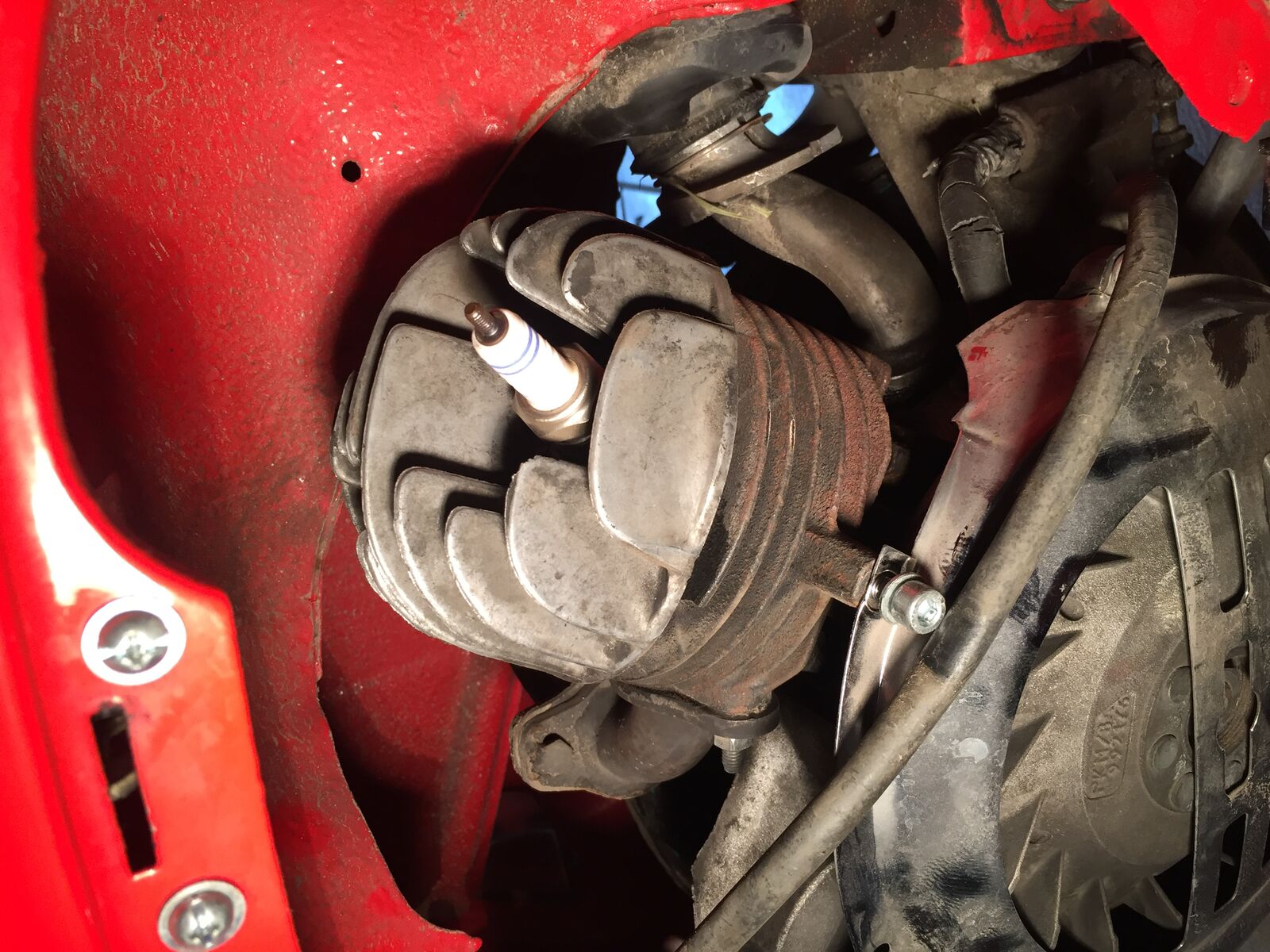

Also gestern Abend hab ich noch den Ansaugstutzen samt Manchette neu abgedichtet und nen neuen Filzring installiert(gefettet). Es war sogar doch ein alter Filzring drin (siehe Foto). Außerdem hab ich die Abgaskrümmerdichtung erneuert.
Leider war es dann schon halb 10 also hab ich dann den Testlauf auf heute verschoben. Bin gespannt

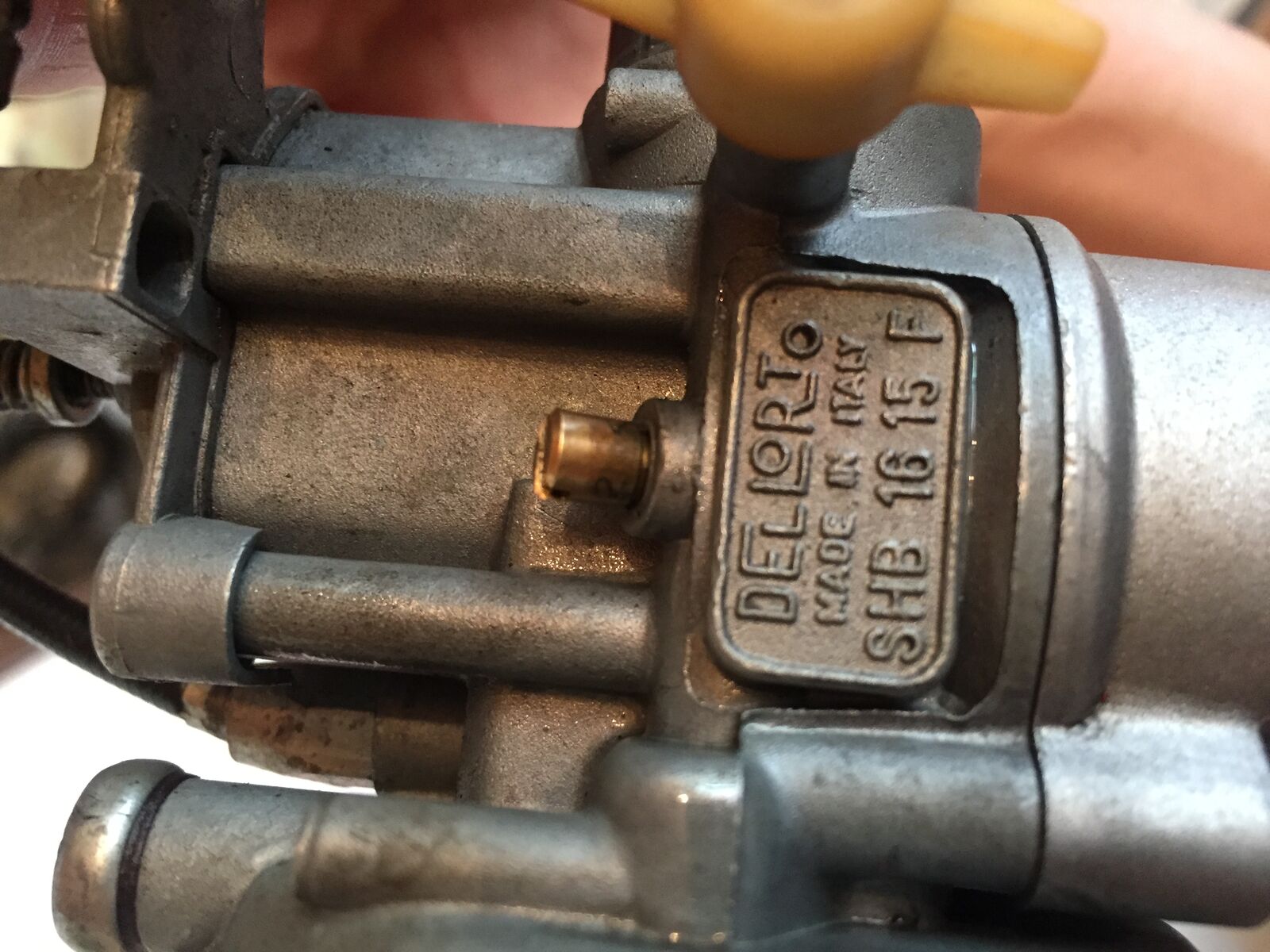

Normalerweise hat der 16.15 F einen O-Ring. Dann ist die Nut dafür auch deutlich sichtbar. Bei deinem Vergaser kann ich die Nut nicht deutlich sehen. Kann aber auch an meinen schlechten Augen liegen.
Wenn eine Nut da ist wird der O-Ring verbaut, sonst nicht.
Hallo Volker, ja so habe ich das jetzt auch verstanden und gelesen.
Wenn Nut im Vergaser dann nur O-Ring, wenn nicht dann ist nur der Filzring (gefettet-normales Mehrzweckfett oder einölen?) zu verwenden.
Habe noch folgendes Zitat im Netz gefunden: Heißt also nur O-Ring bei mir.
Entweder Filzring - oder O-Ring. Den Filzring hat Tonio (oder Luigi?) bei den Dellortos bis etwa Baujahr 86 (also vor PKXL) eingebaut, spätere Ausführungen wie z.B. der 16.15er Vergaser hatten eine O-Ring-Abdichtung. Bei dem späteren Modell würde ich beides zusammen nicht machen, da sich dann der Vergaser möglicherweise nicht mehr weit genug auf den ASS aufstecken lässt.
du hast den 16/15 f Vergaser und brauchst keinen Filzring! Im Stutzen vom Gaser, der auf den ASS geschoben wird, sollte in einer Nut hinter den 4 Flügeln ein O-Ring aus Gummi sitzen. Tut er das? Filtering und O-Ring gibt es nicht.
Im Artikeltext des Austausch Vergasers steht (Zusätzlich verfügt dieser (abgesehen vom SHBC 19.19E für die PK80) über einen O-Ring im Ansaugtrakt zur optimalen Abdichtung.)
Ok jetzt hab ich es gesehen und verstanden. Dann probiere ich es jetzt erst mal mit einem filzring. Danke euch!
