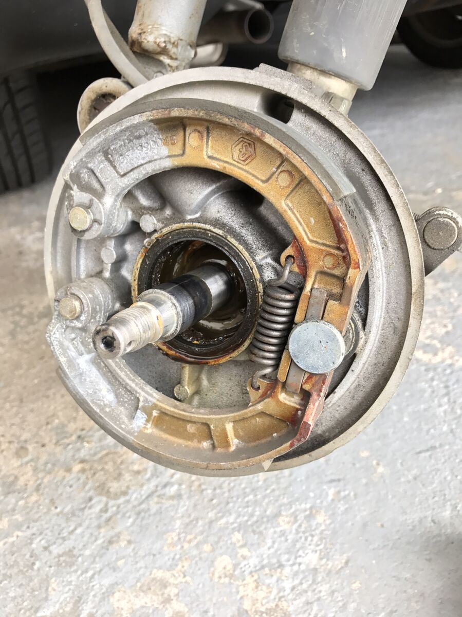

Sehe gerade das in der abgenommenes Trommelhälfte die Metallschnecke mit altem Fett völlig zugesetzt ist. Habe die Rillen mit Bremsenreiniger und Schraubenzieher vorsichtig frei gekratzt.

Die Lenkerabdeckung habe ich gelöst und den Tacho mal manuell mit einem Draht angetrieben. Die Nadel hat zumindest gezuckt. Daher ist es bestimmt die Schnecke die nicht funktioniert....

Kriege die Trommel nicht ab. Gibt es da einen Trick?
Okay, dachte ich mir. Das Rad hatte ich ja schon runter, kam dann aber mit der Trommel nicht weiter, habe aber auch nicht stundenlang probiert. Ein Abzieher o.ä. brauche ich aber nicht, oder?

Aber daran kommst du wenn du, in Fahrtrichtung rechts, den Deckel abschraubst der direkt auf der Drehachse des Rades ist.
Die Schnecke erreichst du wenn du, ebenfalls in Fahrtrichtung rechts, neben dem Roller liegst und den Plastikdeckel abhebelst der von unten das Rohr in Verlängerung des Tachotriebes abschließt.
Irgendwie habe ich das Gefühl, dass sich meine Vespa nicht mit Deiner Beschreibung deckt!? Kann hier kein Plastikdeckel abschrauben.

Die 4 Gang Vespa meiner Frau soll nach 20 Jahren wieder flott gemacht werden. Diverse Arbeiten habe ich schon erledigt wie z.B. neuen 75ccm Polini Zylinder, neuer Auspuff, Kupplung, Getriebeöl und Bedüsung des Vergasers geändert. Läuft laut GPS aber nicht schneller als 50km/h aber dazu später.
Tacho funktioniert auch nicht, da die Schnecke vermutlich festsitzt.
Laut google wird immer von so einem Gummideckel geschrieben, den man von unten lösen muss. Scheint es aber bei mir nicht zu geben!?!
Jedenfalls habe ich mal das Vorderrad gelöst und geguckt, ob ich von der anderen Seite an die Schnecke rankomme. Jedenfalls ist dann die Trommel im Weg...
Könnte mir bitte jemand den entscheidenen Tip geben, wie ich an die Schnecke rankomme? Möglichst für Anfänger, da ich nicht der Profi bin.
