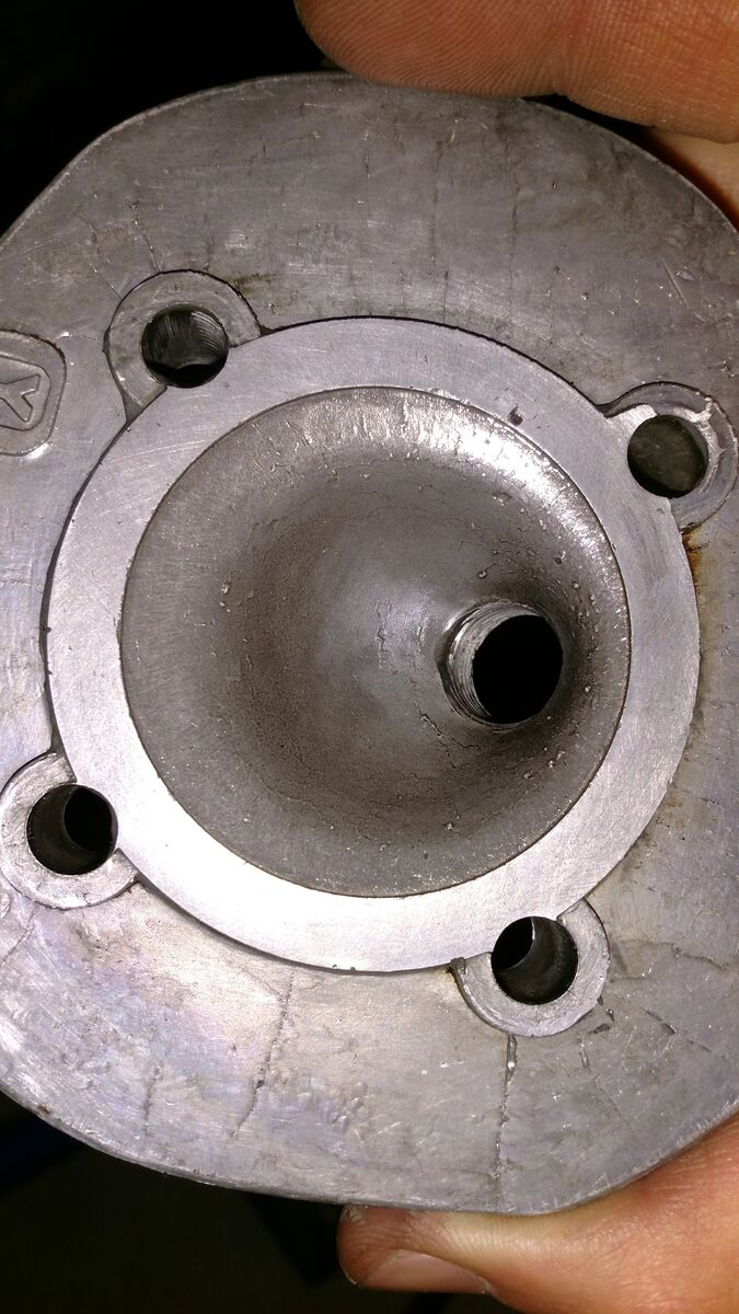

...ich seh nicht mal ne Macke, mach nächstes mal n Pfeil hin
Oben rechts auf der Dichtfläche.
Ist das Lager also Schrott, wenn das Pleuel an den Kurbelwellenwangen schleifen kann? Was könnte man machen, wenn dem so ist?
Dichtmasse drunter und fahren... oder etwas Kaltmetall rein , neu Planen und dann fahren.
Sehe das nicht als großes Problem an.

Ich mache derzeit meine erste Motorrevision an einer PK 50 S, welche zuvor ein massives Falschluftproblem hatte.
Beim Zerlegen des Motors ist mir eine Macke an der Dichtfläche des Zylinderkopfes aufgefallen. Ist diese dramatisch? Wegschleifen habe ich bereits probiert, aber ich fürchte sie ist zu tief.
Vielen Dank für eure Hilfe!
