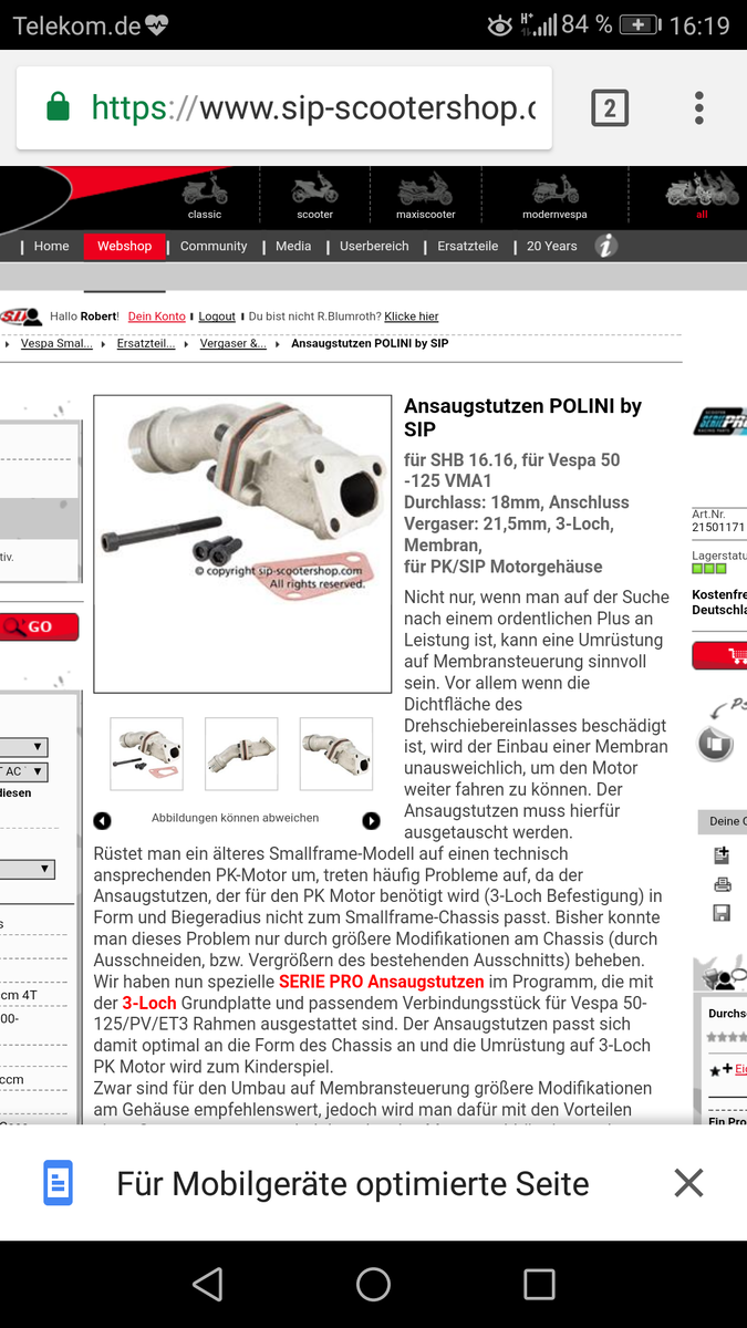

weil ich keinen anderen gefunden hatte und dabei stand das er für 50ccm geeignet ist
ja und deswegen frag ich ja warum würde das nicht funktionieren weil es dann verwirrblungen gibt oder warum funktioniert das nicht. Gehst hier nur um die Anschluss größe?
wenn die schlauchschellen nicht reichen sollen drehen ich mir eine passende hülse aus Kunststoff
wie meinst du das
ein shb 16 15 f
verbaut wird diese Membrane
