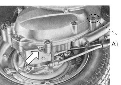

    • August 4, 2007 at 13:32
    Welche denn jetzt genau? Die, die ich eingekreist habe?
