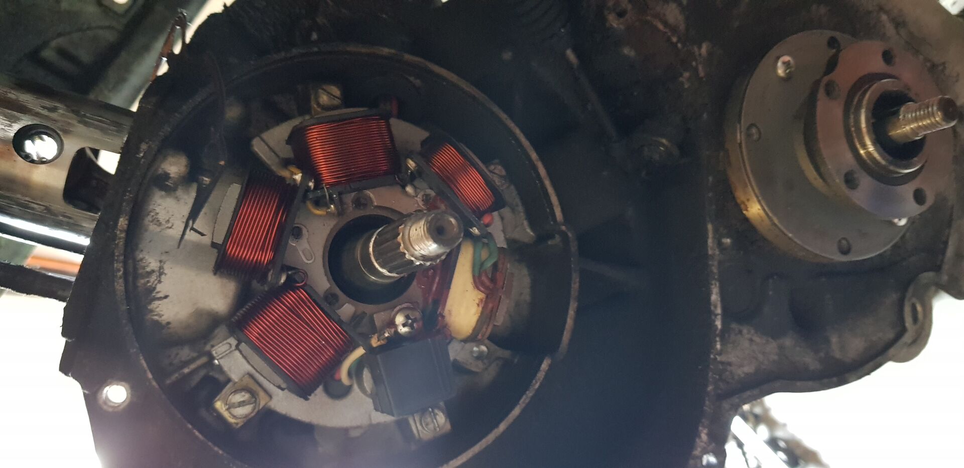

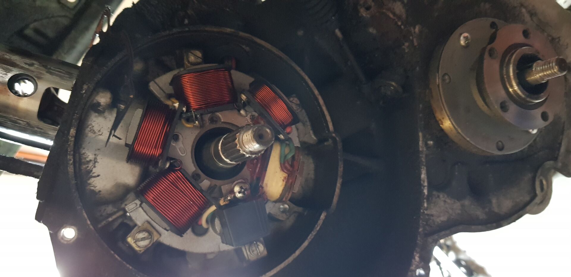

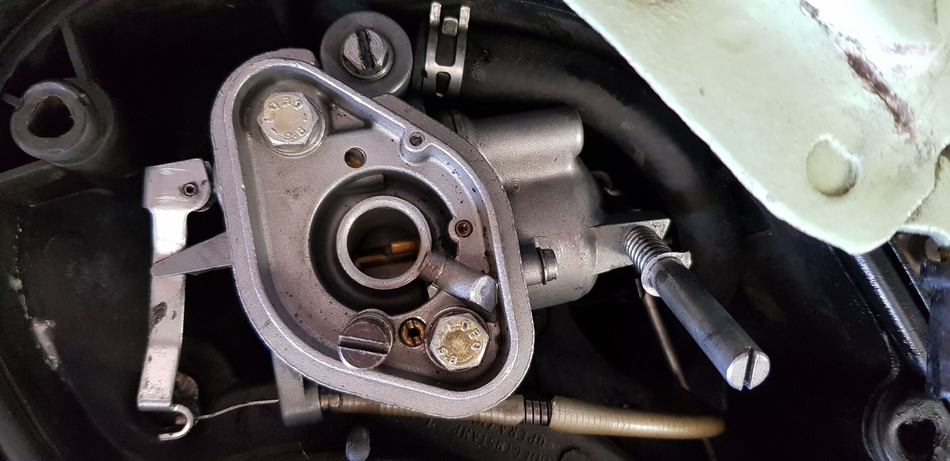

Ich hab ein foto von meiner ankerplatte...da war der motor abgehängt. Wundere dich nicht. ich hoffe man kann es erkennen.
moin marko.

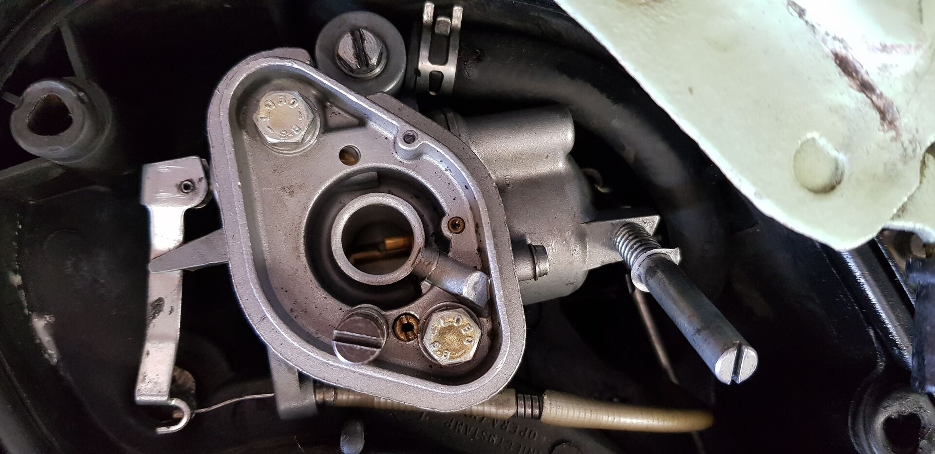

Ja die düsen kannst du sehen.
Kannst du mir noch mal die vergasereinstellung durch geben? Ich hab es hier irgendwo mal gelesen...kann es aber nicht finden.
Bevor wir die zündankerplatte runter genommen haben, haben wir makierungen gesetzt. Dadurch wird das abblitzen doch unnötig oder nicht?

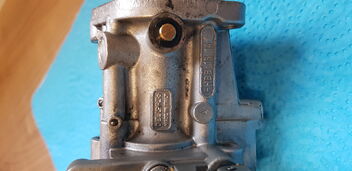

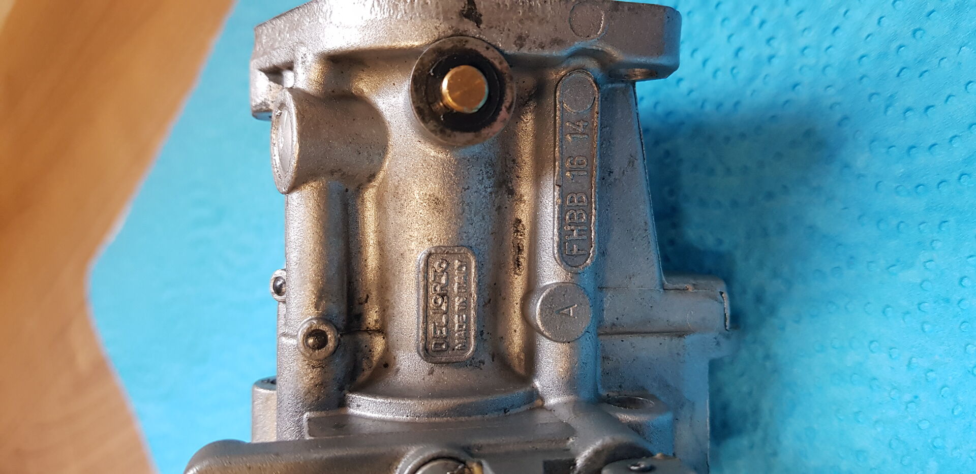

Ich hänge mal ein foto vom vergaser mit düsen drunter.
so...

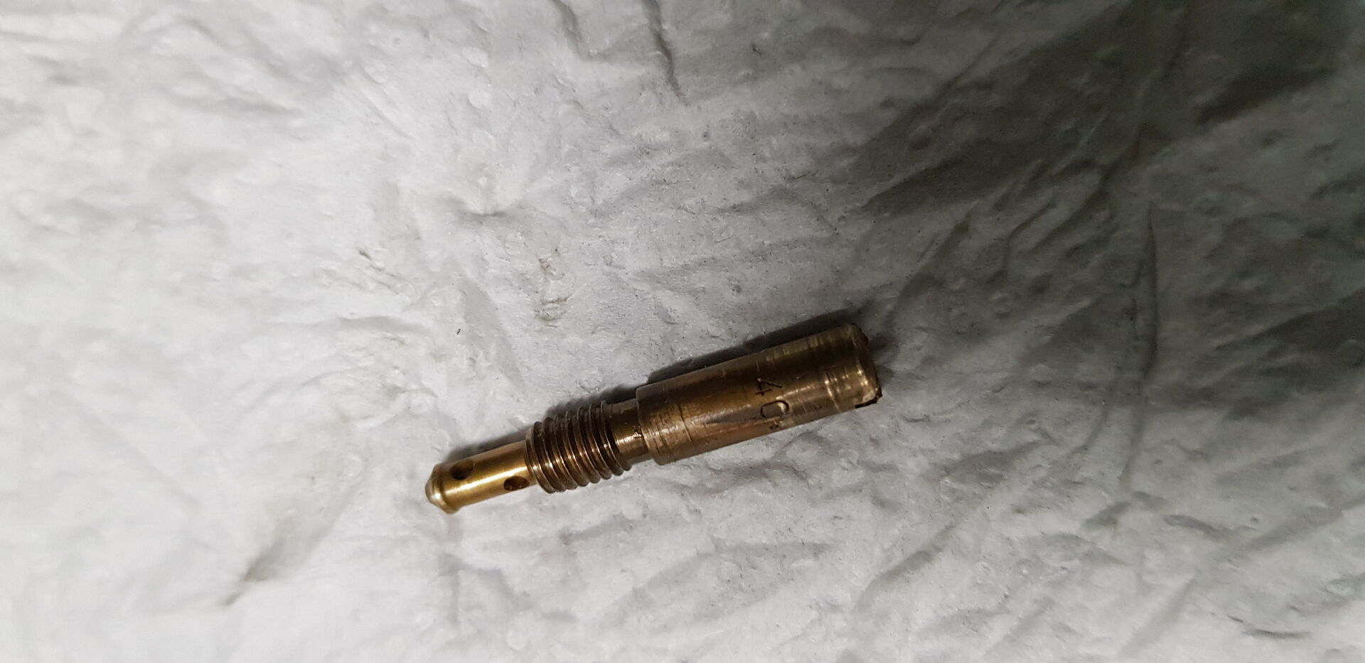

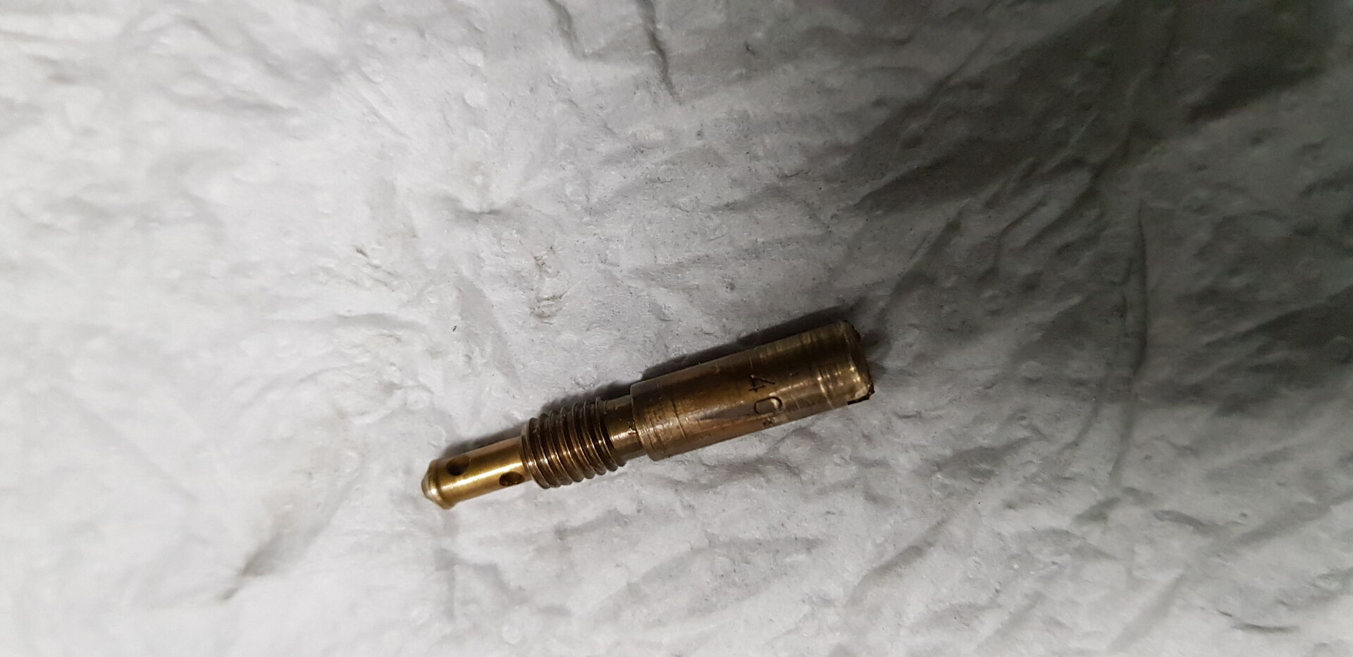

Hat mir keine ruhe gelassen...also 22:30 uhr noch mal schnell ran. Nd ist 120/40. ?
Hd hatten wir ne 84 rein gedreht. Und dann ist bei der hd noch eine andere und diese ist eine 80er.
Ist das dann alles richtig bedüst?

das ist mein vergaser.
hallo marco.
Was bedeutet 120/40? Ist das meine besagte 80er? Sorry...aber mein wissen hält sich etwas in grenzen.

Ich bin ratlos. Hab überall gesucht, aber ich finde nichts über die nebendüse für den dellorto 16/14. Vielleicht könnt ihr mir helfen. Kurzes update:
Pk50 xl2 automatik
75ccm pinasco
NGK B9ES Zündkerze wobei die b8hs wohl geeigneter sein soll?
16/14 dellorto vergaser
84 hd zum einfahren des neuen zylinders+kolben
Verbaut war eine 80er nebendüse. Ist die nicht viel zu groß?
