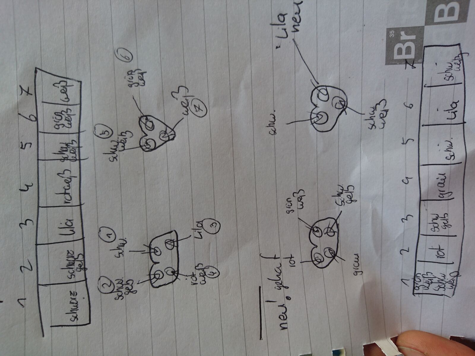

Also ich habe eine pk xl 125
Mein originaler tacho war kaputt und habe mir den my tacho bei sip bestellt
Sip schreibt dazu,dass man dazu den passenden kabelsatz einbauen muss. Den hab ich mir bestellt, allerdings passt dieser Laut der bestellseite nur auf die px. Egal, aufm bild sah er gleich aus
Als er ankam nicht mehr...
Der stecker der ins Tacho soll passt und hat die gleiche farbreihe der kabel wie das originale
Beim originalen kabelsatz sind die kabel, welche in die steckerreihe der kaskade passen, in 2 graue steckerteile unterteilt.
Da Gibts ein 4er und nen 3er.
Beim sipstecker sind diese teile auch,aber ein loch ist frei. Dafür ist das lilane Kabel extra und mit einem rechteckigen stecker versehen. Dieser passt aber nicht in die pk.da ist kein passendes loch dafür vorhanden.
Hab trotzdem die kabel mal reingesteckt und getestet.das lilane hab ich frei hängen lassen. Beim test hat dann nichts richtig funktioniert.
Beim blinken ging die tankanzeige an und die tankanzeige stand immer auf voll.
Hab dann das lilane Kabel von dem neuen abgezwickt und mit einem Rundstecker versehen. Diesen habe ich dann in das freie loch gesteckt.
Beim neuen kabelsatz hab ich bei dem schwarzen ende dann die komplette reihenfolge der kabel geändert, da die farbreihe beim neuen kabel in den grauen steckerteilen nicht mit dem originalen übereinstimmt
Ich weiß nämlich nicht, wie ich die kabel aus den grauen steckerteilen rausbekomme ohne das teil zu zerstören
Deswegen musste ich wie beschrieben vorgehen
Im Anhang hab ich meine reihenfolge aufgeschrieben.
Hoffe ich habe etwas verständlich erklären können
