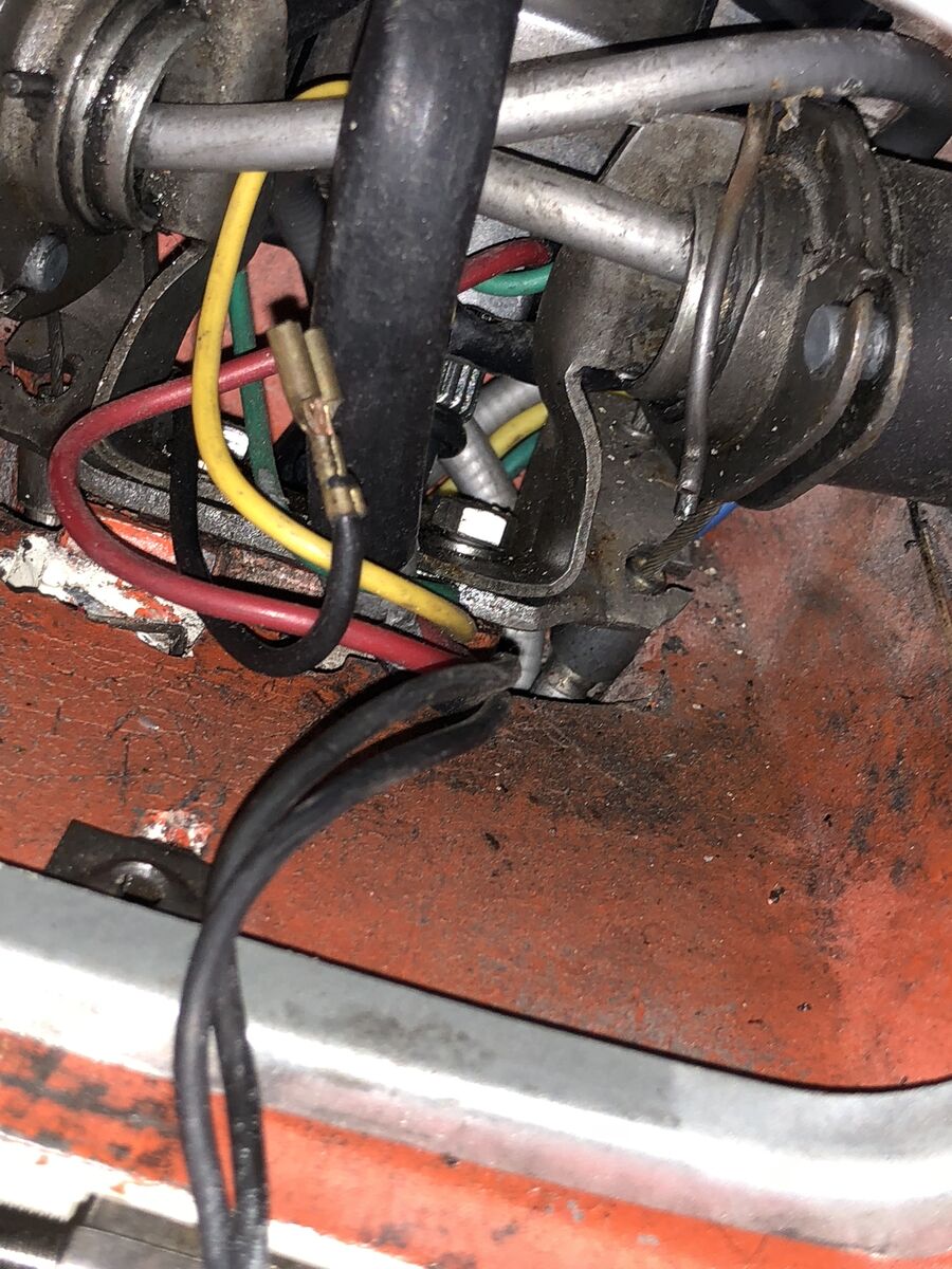

Zgd Zündungsgrudplatte ? Sorry ich sag mal 5 Wochen Vespa machen mich noch nicht allzu sicher in der Bereich
Oder soll ich den Kabelbaum raus schmeißen ?

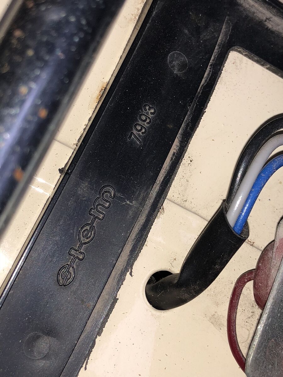

Er sagte mir ich brauche 18 Watt 6 Volt Soffitten für die Blinker sonst würden die immer durchbrennen aber er konnte keine besorgen. Hat mir ein neues Blinkerrelais eingebaut aber die fehlen halt. Erste Frage: 18 Watt Soffitten ? Gibt es die ? Hat ne Vespa mit 6 Volt ein Relais ?

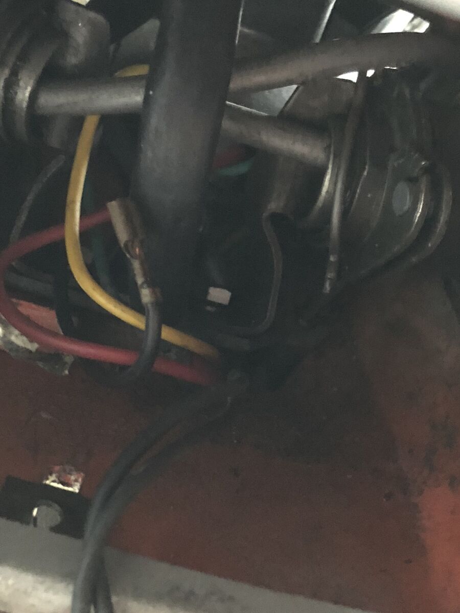

Dann erzählte er mir er habe das Kabel für das Bremslicht durchgeschnitten, weil sonst nichts funktioniert hätte. ?! Warum sollte eine V50 kein Bremslicht und „Fahrlicht“ haben ? Wäre die italienische Version... als ich dann sagte ich habe doch ne deutsche Betriebserlaubnis sagt er das wäre ne Zweitschrift. Glaube nicht dass es eine ist, denn die ersten 3 Besitzer sind 74,79 und 83 eingetragen. Könnt ihr mir da helfen ?

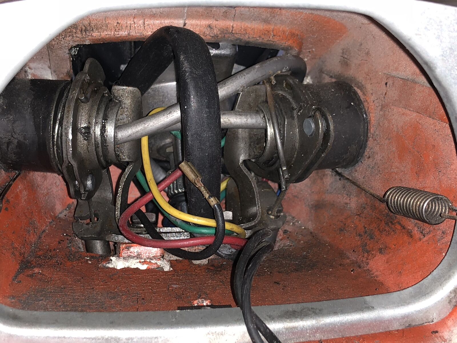

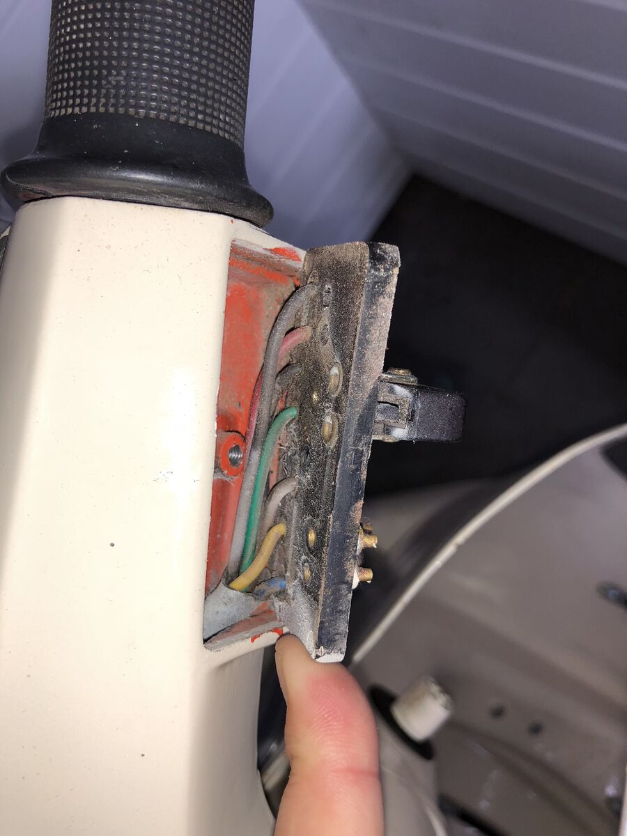

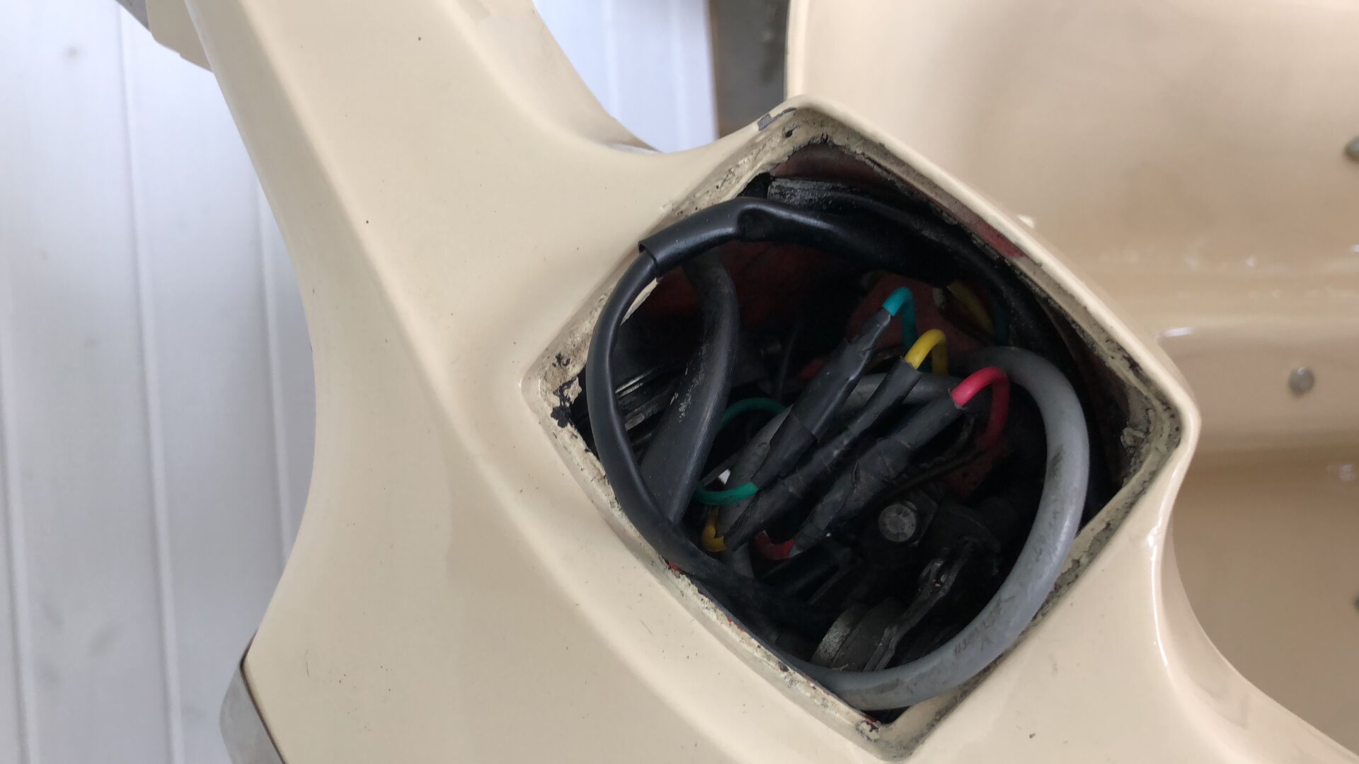

Dann bin ich ne los..... klasse Gefühl die erste Fahrt. Nach 15 min an der Ampel ging sie einfach aus. Ich wollte sie dann am Rand wieder an machen und es passierte nichts. Nach 30 min ging sie einfach wieder an. Aber die Scheinwerferbirne war durch und das Rücklicht ging auf einmal
Langsam fehlt mir echt der Glaube daran, dass sie jemals blinkt und leuchtet wie sie soll.
Hat jemand eine Idee wie ich die Sache nun eingrenzen kann?
Also ich poste mal was ich habe an Bildern zur Identifikation...

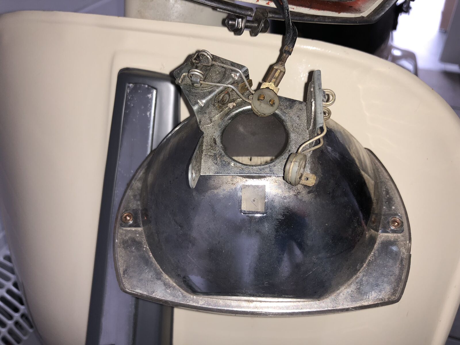

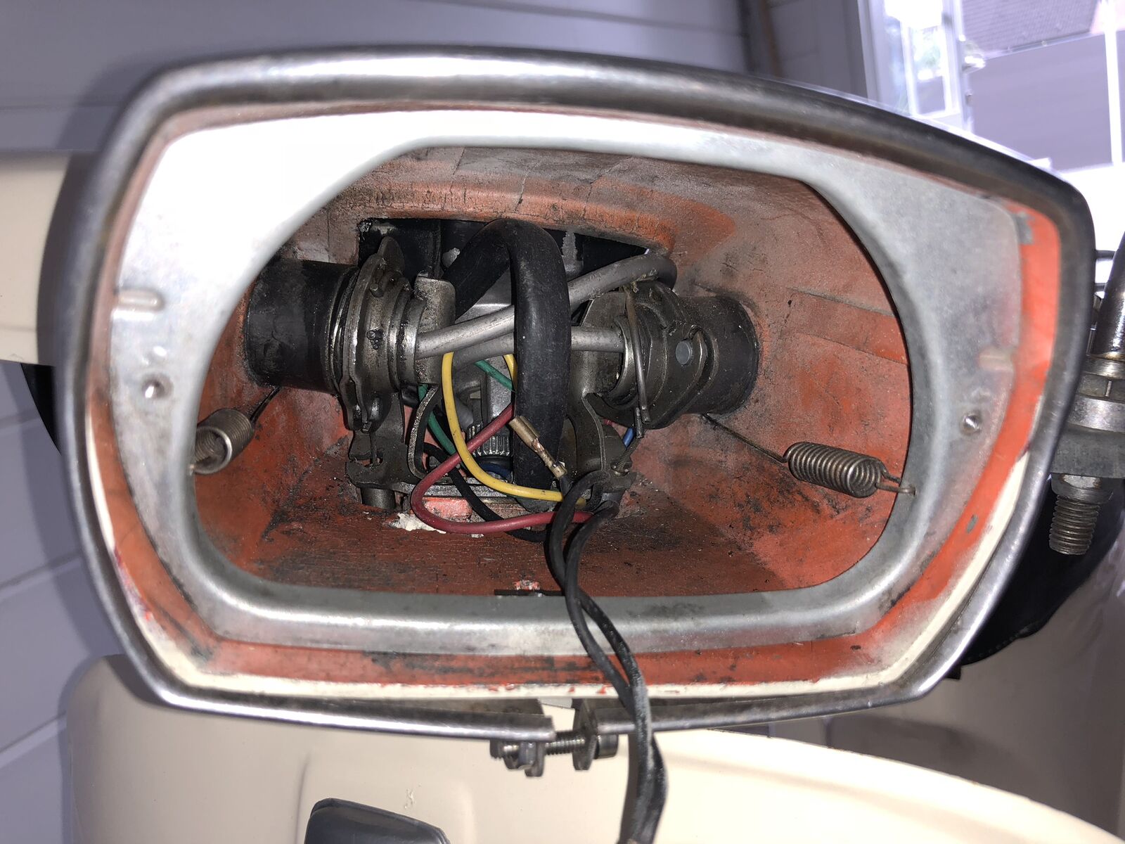

Gehört in den Scheinwerfer noch eine Birne ? Da ist noch eine Halterung drin, die aber nach einer Soffitte aussieht.
Leider bekomme ich sie nach dem lampenwechsel auch nicht mehr an... die Birnen sind alle ok. Aber sie springt zum verrecken nicht an. Zündfunke ist aber vorhanden.

Scheinwerfer: S3 15 W 2J5
Blinker: 45x11 10 W
Rücklicht: 38x10 10 W
Aktuell geht nur das Rücklicht, dieses Leuchtet Hell bis man bremst, dann geht es aus. Die Elektrik an meiner Kiste ist der Horror.

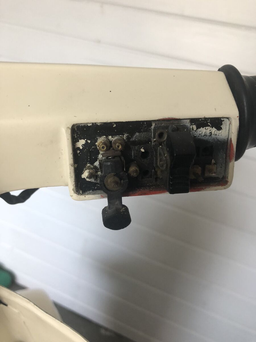

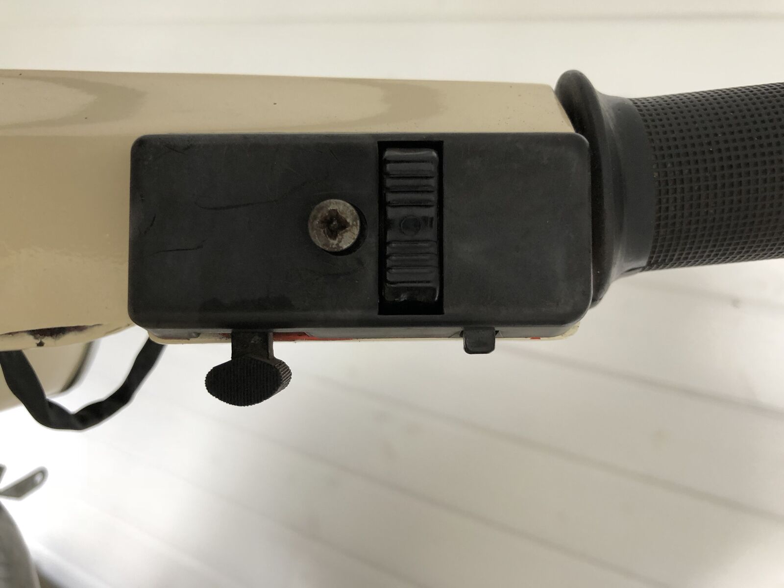

Schalter tot ?
Hab einen transparten gekauft und eingesetzt. 2 mal getreten und sie läuft. Standgas eingestellt und muss sagen, sie läuft rund und reagiert. Die Züge hab ich versucht mit WD40 zu lockern aber so richtig passiert da nichts. Der Gaszug bleibt immer stehen. Was sagt ihr zu dem Schalter ? Der ist doch tot oder ?
Den habe ich soeben entfernt. Sah nach selbst gebastelt aus. Hab jetzt nen neuen für den Vergaser bestellt plus Schlauch. Da ich auch nicht weiß was im Tank war habe ich auch diesen komplett abgelassen und mit Benzin mal gereinigt. Der sieht nicht nach Rost aus, aber es sind teilweise braune Rückstände drin gewesen.
Die nicht funktionierende Elektrik macht mir da noch mehr sorgen.

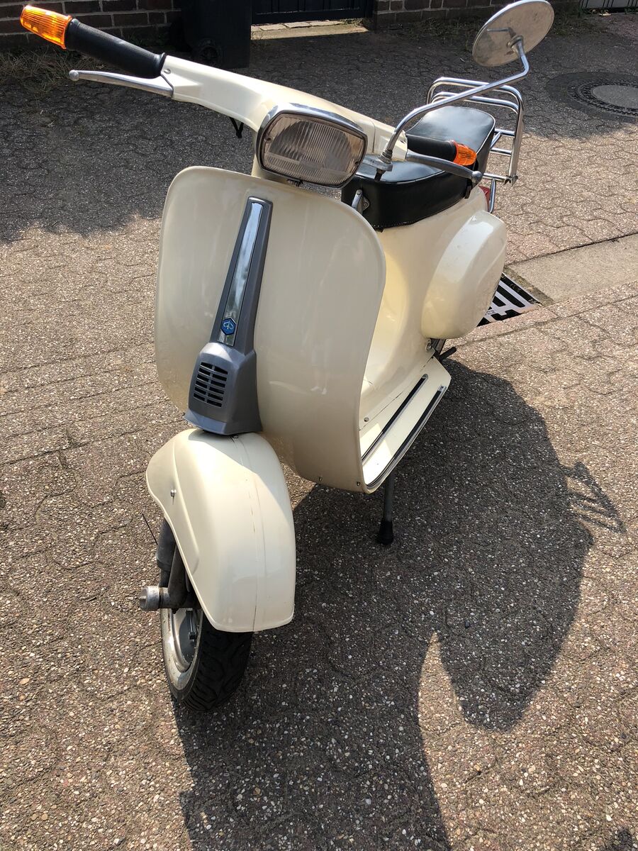

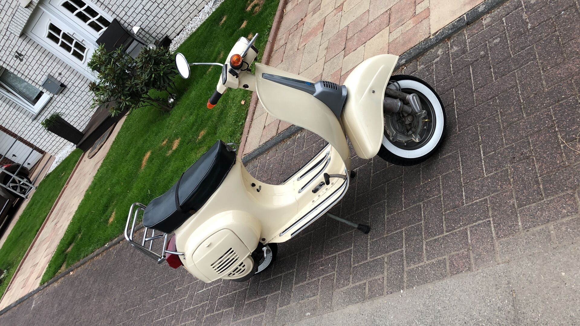

Ich habe mir den Traum einer 74‘ er Vespa 50 Speciale erfüllt. Diese stand leider die letzen Jahre in einer Garage und muss vor Gebrauch erstmal ein wenig überholt werden.
Reifen, alle Züge, Bremsen, Vergaser, Elektrik.
Da ich aktuell nur begrenzt Zeit habe würde ich diese Arbeiten gerne machen lassen.
Kennt ihr jemanden der solche Arbeiten gut und zu fairen Preisen im Raum Köln / Bonn anbietet ?
Anbei mal ein paar Fotos.
