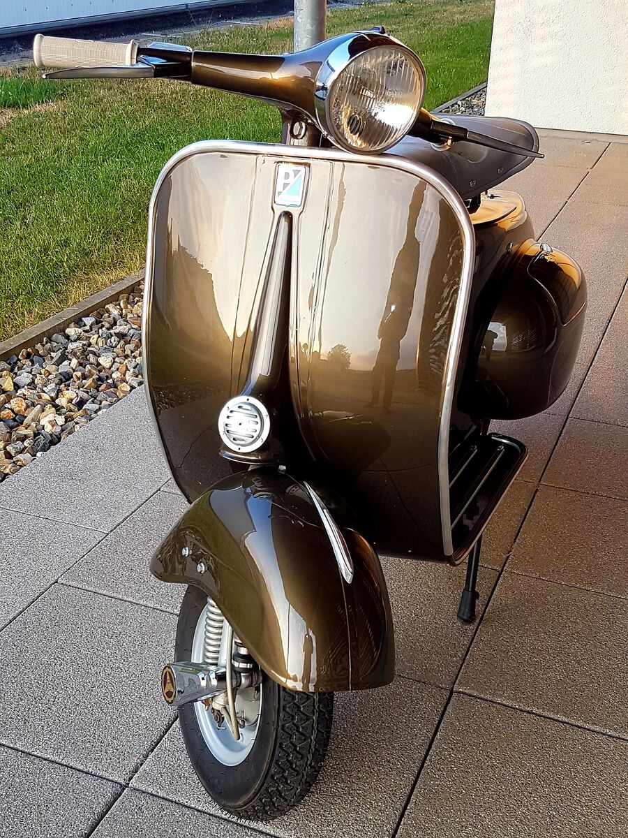

    Fahre eine Vnb1t Mit Vbb Lenkkopf auf 10" Rädern.
    Kann man da eine Scheibenbremse nachrüsten und wenn ja wie? Gibt es andere Steuerrohre die in die Vnb passen?
    Was ist mit meinem Kotflügel?
    Grüsse Gordon

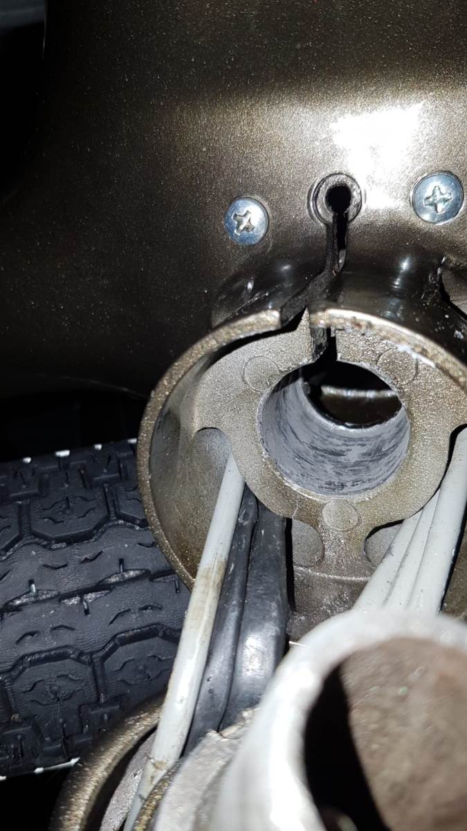

    Dünne Blechhülse drum. Ist nur minimal was das Lenkrohr zu dünn ist. 0,2 mm.

    Habs jetzt gerichtet. Ist fest. Wackelt nix mehr. Feuchtigkeitresistent isses auch.

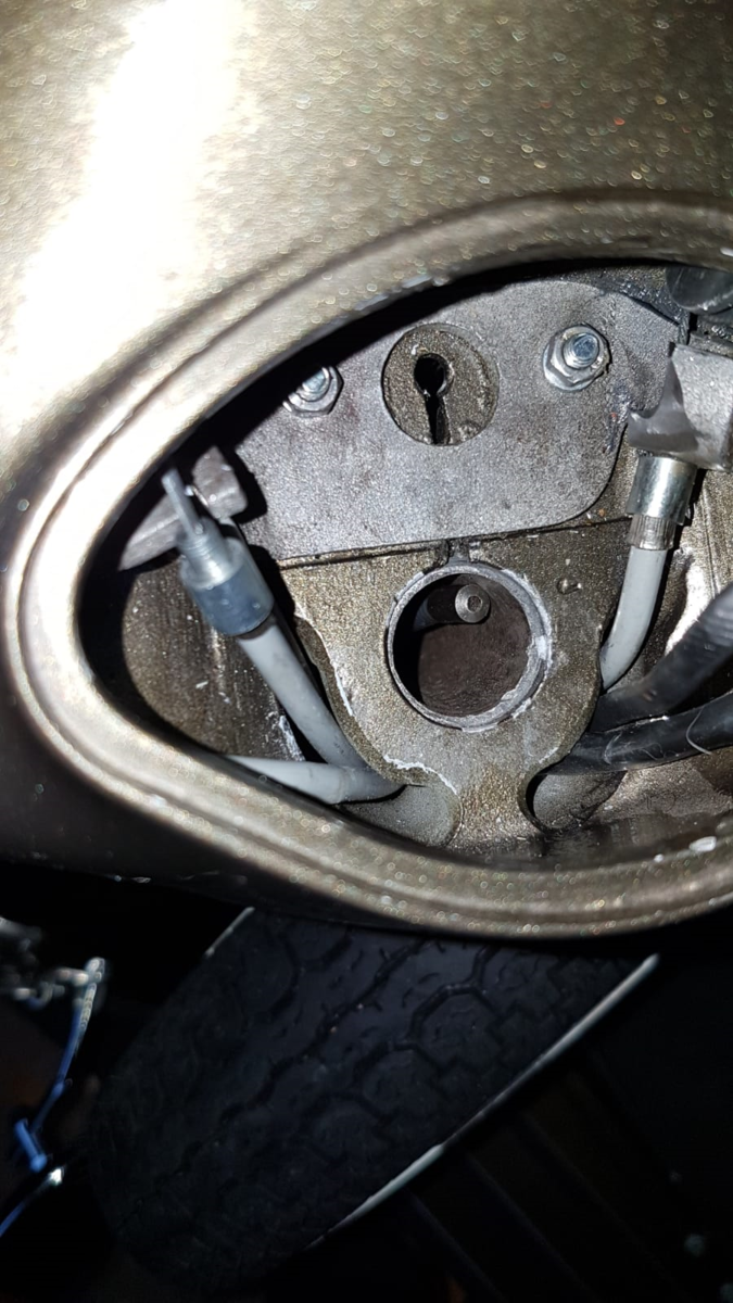

    Hab das Problem gelöst. Ein Vespisti von Facebook gab mir den Tipp. das Gabelrohr mit Kreppband ne Wicklung zumachen. Passt wunderbar. Alles zusammen geschraubt. Läuft.

  • Lenkkopf klemmt nimmer
    • Garulf
    • October 25, 2018 at 16:41
    beim Schrauben an der VNB1T habe ich festgestellt das der Lenkkopf welcher von einer VBB ist nicht mehr richtig klemmt da die Aussparung wo die Schraube durchkommt ein wenig ausgenudelt ist.
    Wie kann ich das richten ohne gleich ne neue Gabel kaufen zu müssen. Die letzten Wochen ging schon genug Geld rein wegen Umbau auf 10".
    Grüsse Garulf

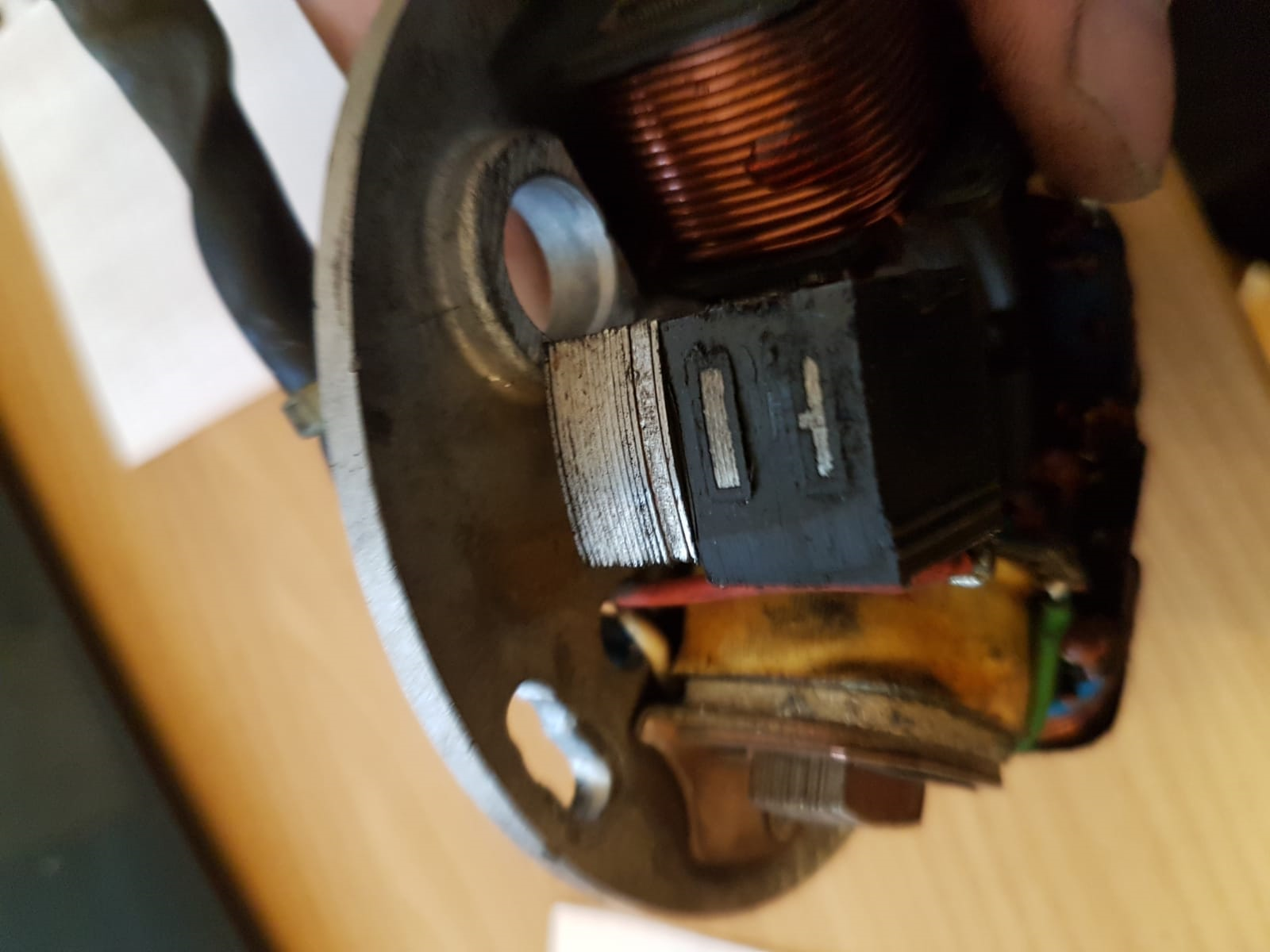

    Ich glaube ja nicht das das so gehört. Schleifspuren sind doch nicht so dolle oder ?

  • Vergaser zickt
    • Garulf
    • July 31, 2018 at 20:50
    Vorhin ne kleine Runde gedreht. Sprang super an. Fuhr sich auch gut. Als sie warm wurde merkte ich dass das Standgas an der Ampel immer weniger wurde. Musste dann immer kurz Gas geben damit sie nicht ausgeht.
    Standgas dann höher gedreht. Drehte natürlich viel zu hoch. ging ab und an im Stand wieder runter. Manchmal aber auch nicht. Gerade nochmal angetreten. Bisschen am Standgas gedreht bis sie ruhig tuckerte. Licht fing dann an zu flackern und Standgas ging langsam immer weiter runter bis sie ausging.An Nebenluft ziehen kann es doch eigentlich nicht liegen. Da würde die Drehzahl doch hochgehen. Habe da zwei Ideen. Lima hat einen weg oder Vergaser kaputt. Tankentlüftung ist ok. So langsam nervt es. Hier in der Region ist es Vespa mässig sehr mau.
