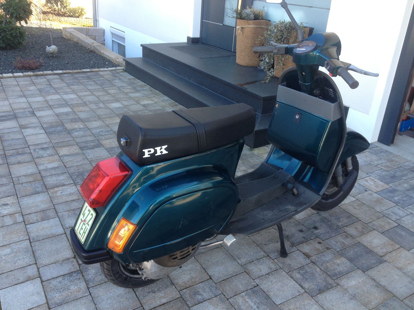

Der Umbau ist jetzt fertig. Wer das also auch mit seiner PK 50 N machen möchte: alles ist problemlos verlaufen, die Sitzbank und der Schmutzfänger haben sofort gepasst, für das Rücklicht musste ich wie erwartet zwei Löcher bohren, die man aber nach wie vor nicht sehen kann und immer verdeckt sind. Das Resultat ist eine komplette und einheitliche XL 1 Optik. Alle alten Teile hebe ich auf, daher könnte ich jederzeit wieder auf original PK 50 N Optik zurückbauen. Ich habe ein Foto angehängt.

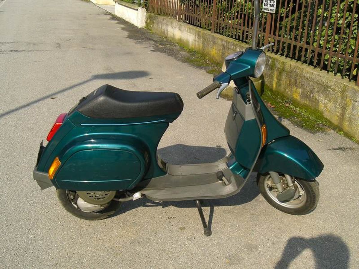

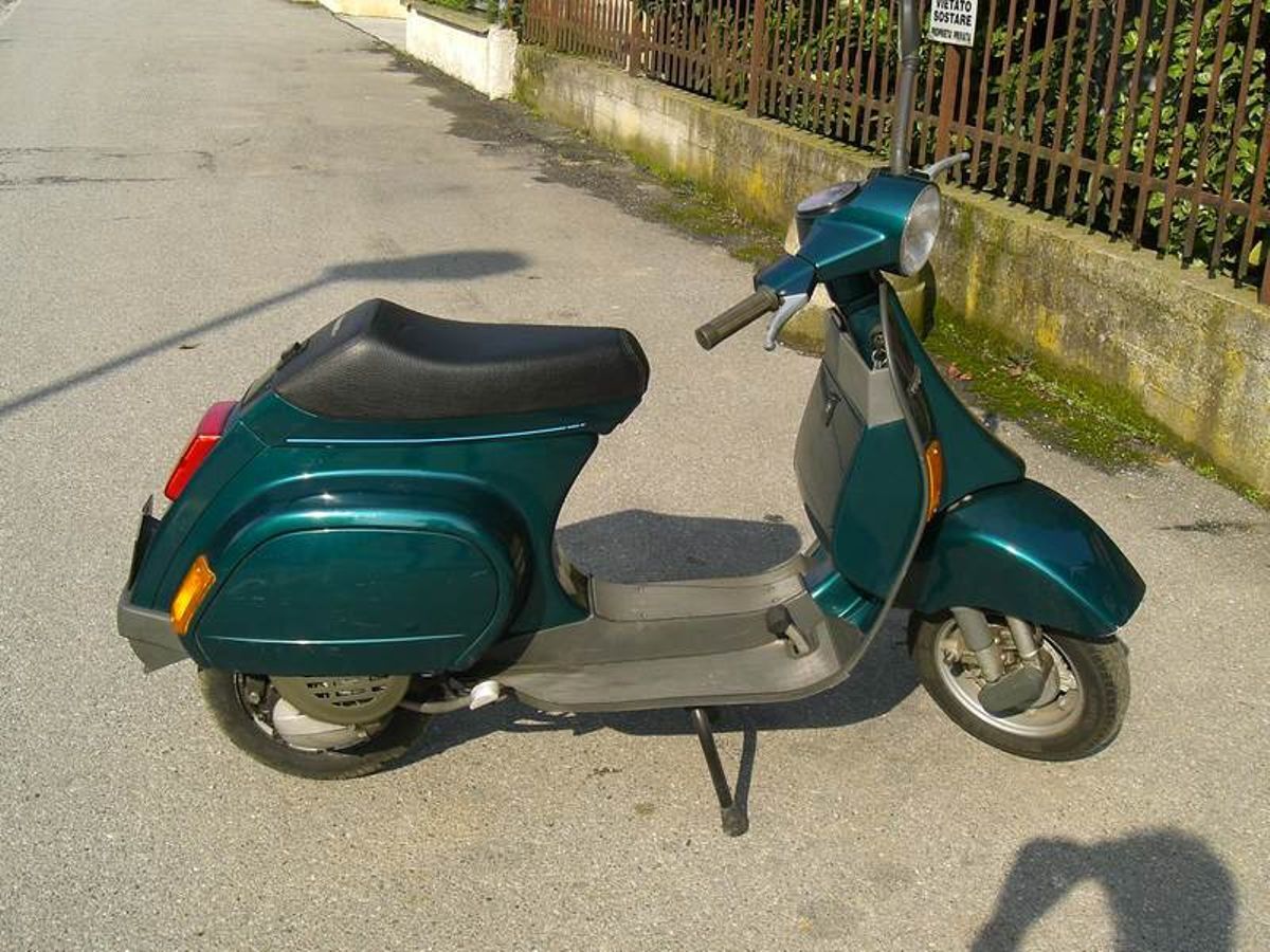

Es handelt sich um eine PK 50N (weder XL, noch XL2). Ist ein Sondermodell, das es nur 1989 auf dem italienischen Markt zu kaufen gab. Die Optik des vorderen Teils der Vespa ist wie eine XL1, der hintere wie eine XL2. Das heißt ich habe weder den Tacho der XL2 noch das Plastik um das Handschuhfach, etc. Dazu kam Sonderausstattung wie Ablagefach überm Handschuhfach, Elestart, Radkappen, Monositzbank. Ziemlich komische Kombination, ich hab mal ein Bild angehängt. Ich werde alle Teile aufheben, damit ich die Vespa im Fall auch wieder komplett zurück auf Auslieferungszustand umbauen kann.

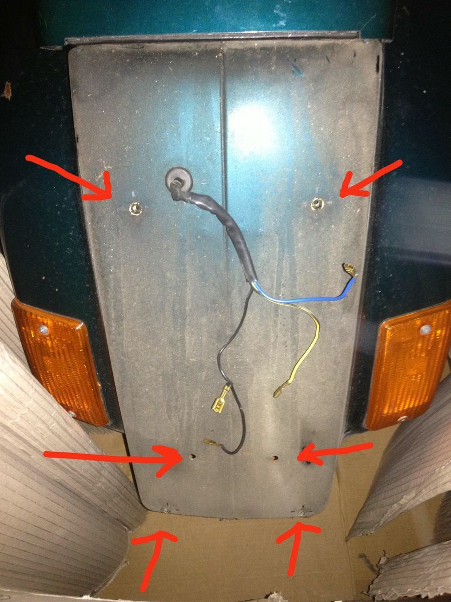

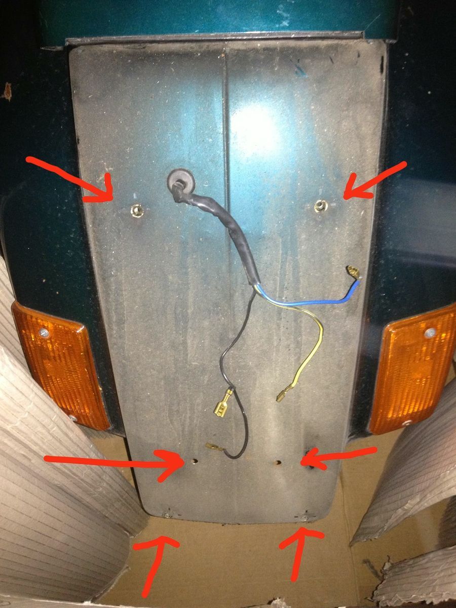

lelox viereckige Löcher? Bei mir gibt es nur sechs runde. Zwei für den Spritzschutz, vier für die Plastikverkleidung. Diese sind auch Käfigmuttern. Ich habe mal ein Foto angehängt wie es bei mir ohne die Plastikverkleidung aussieht.
setze das neue Rücklicht so, dass die alten Löcher abgedeckt sind und dann bohre die neuen Löcher! Welches Rücklicht willst du denn montieren?
