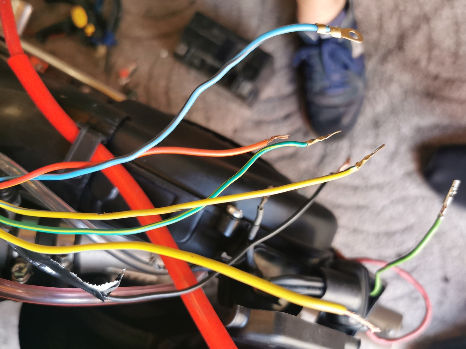

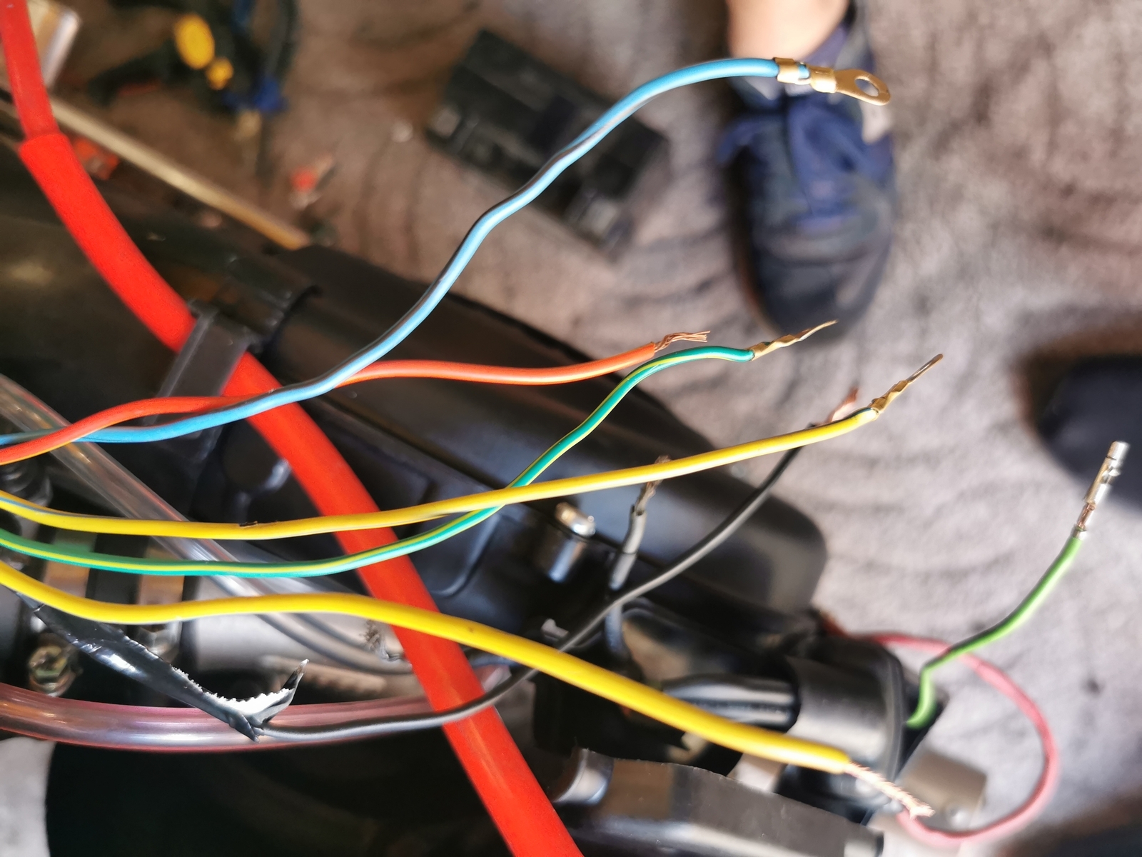

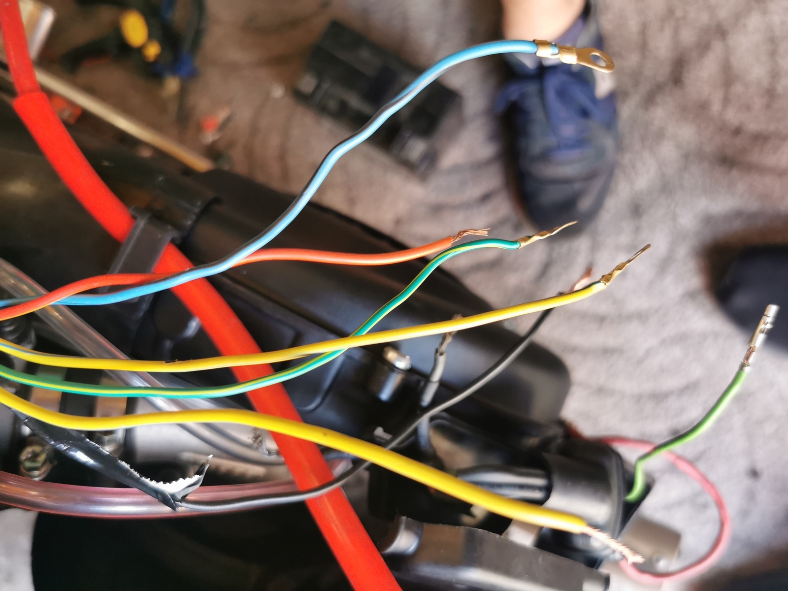

    Die kabel auf dem Foto sind 2 gelb Licht vorne und hinten, das blaue schwarze geht zum bremslichtschalter, das grün gelb geht zur Hupe, das rote der müßte der Ausschalter sein. Am Lichtschalter muss ich ja das so verdrahten wie auf dem schaltplan.
    Vom Motor gehen 5 Kabel an die cdi weiß rot grün, 2 Kabel sind noch frei einmal Masse und Grün. Was ich mich jetzt noch frage ist laut Plan geht ein blues von der lichtmaschine in den Spannungsregler und ein rotos wo ich ja das anklemme, bin ich auf dem richtigen Weg?

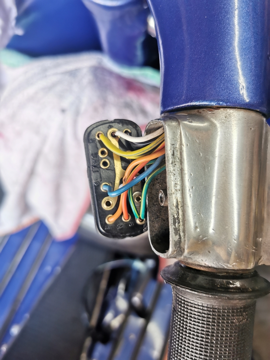

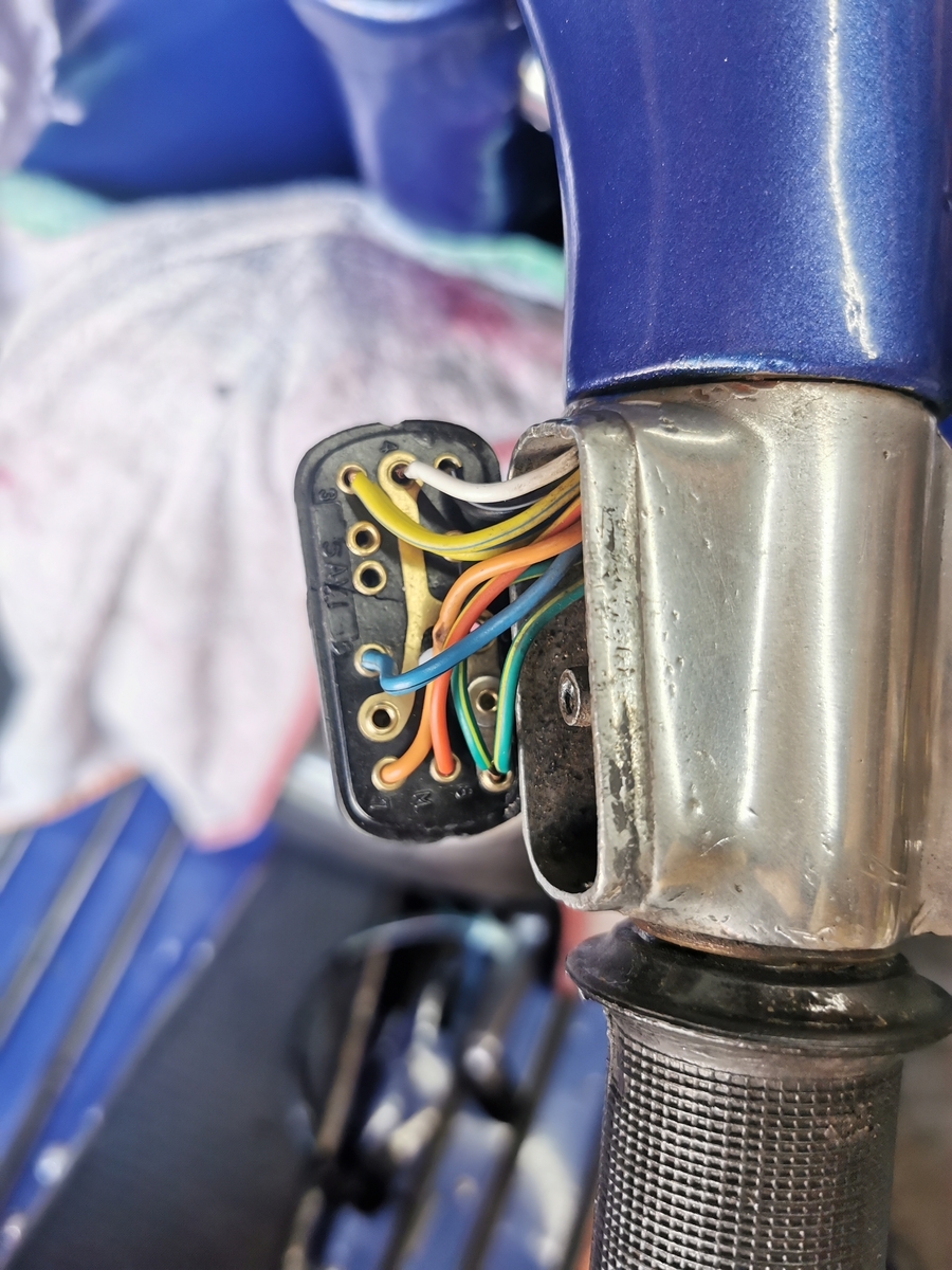

    Hallo bei Samen, ein freunt hat sich eine vbb2t geholt ohne Motor. laut vorbesitzer hatte er auch schon auf 12v umgestellt. nun hat mein Freund ein Motor von einer px eingebaut und wollte die heute verdraten, ohne erfolg. wie soll ich es jetzt erklären er möchte das Licht mit einer Batterie betreiben wenn ich das blaue Kabel an die Batterie anschließen dann raucht es aus dem Bremslicht Schalter wenn ich das gelbe anschließen Schmort mir das Masse Kabel ab. Wir wiesen nicht mehr weiter :-1 ;( anbei ein paar Bilder
