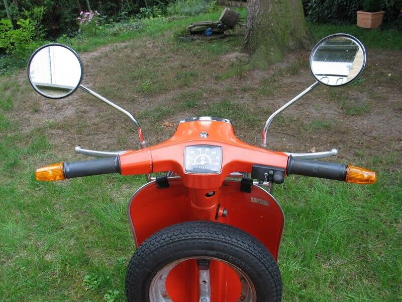

Hier hab mal ein Bild davon. Meine den Joystick rechts berm Licht
Ich mach morgen mal Bilder
ich hab heute meine 50N Spezial bekommen. Habe sie jetzt eigentlich durchblickt bis auf den Joystickähnlichen Schalter rechts neben dem lichtschalter. Was ist das?
