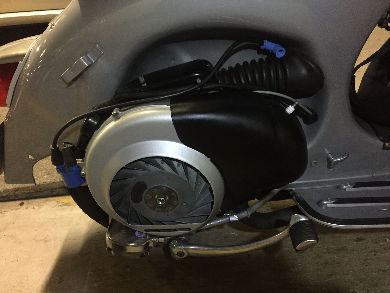

eigentlich ist meine Vespa wie neu. Ich habe sie vor zwei Jahren frisch restauriert
im Tessin gekauft. Sie wurde von Italien importiert und total neu aufgebaut.
Ich bin bis jetzt ca. 1500 km gefahren und es macht wirklich viel Spass.
Was ich nicht weiss ist, was am Motor gemacht wurde. Gemäss Verkäufer
ist alles neu. Wenn ich aber den Zylinder anschaue, wurde dieser nicht wirklich schön hergemacht. Ich sende gerne ein paar Bilder zur Ansicht.
