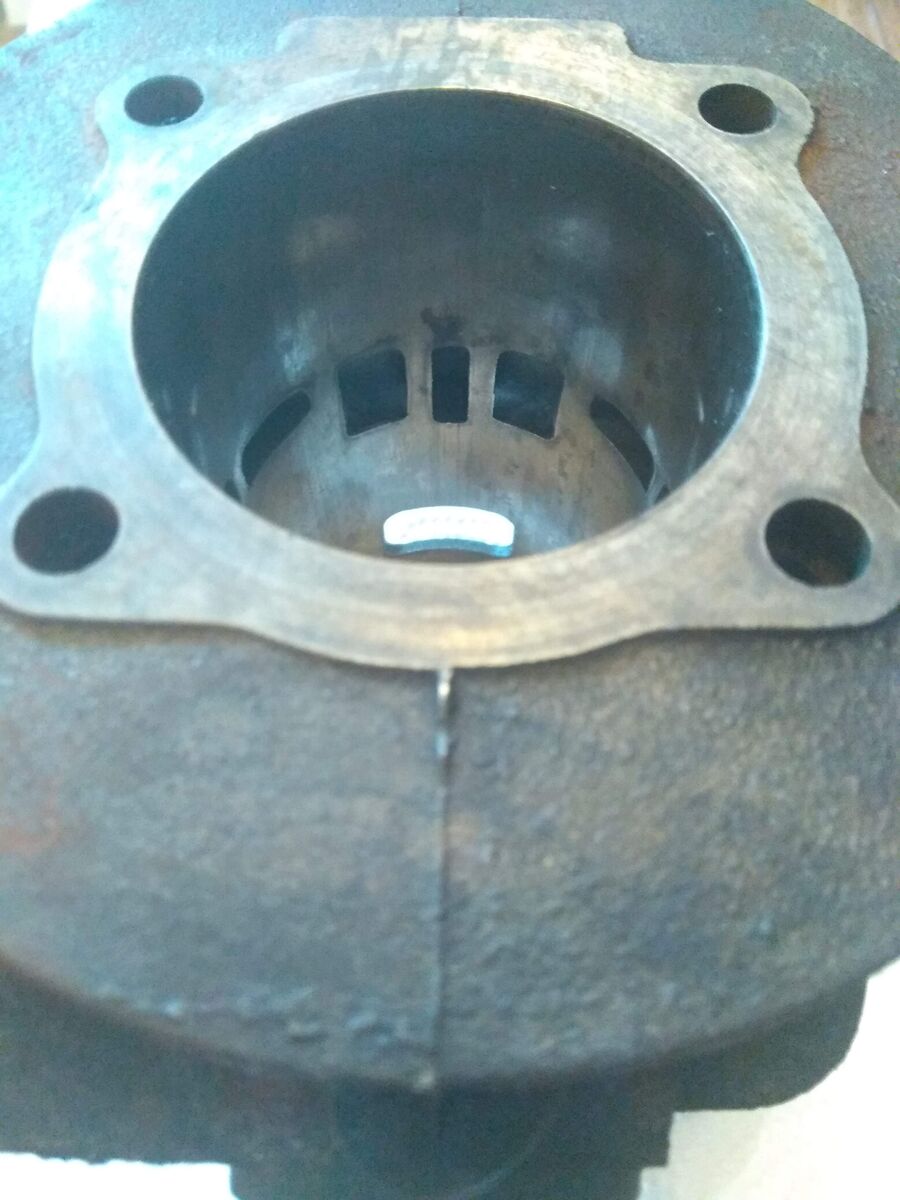

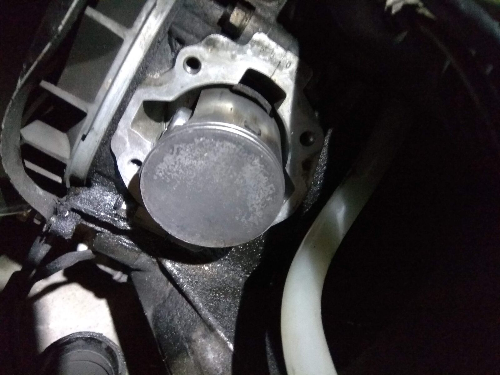

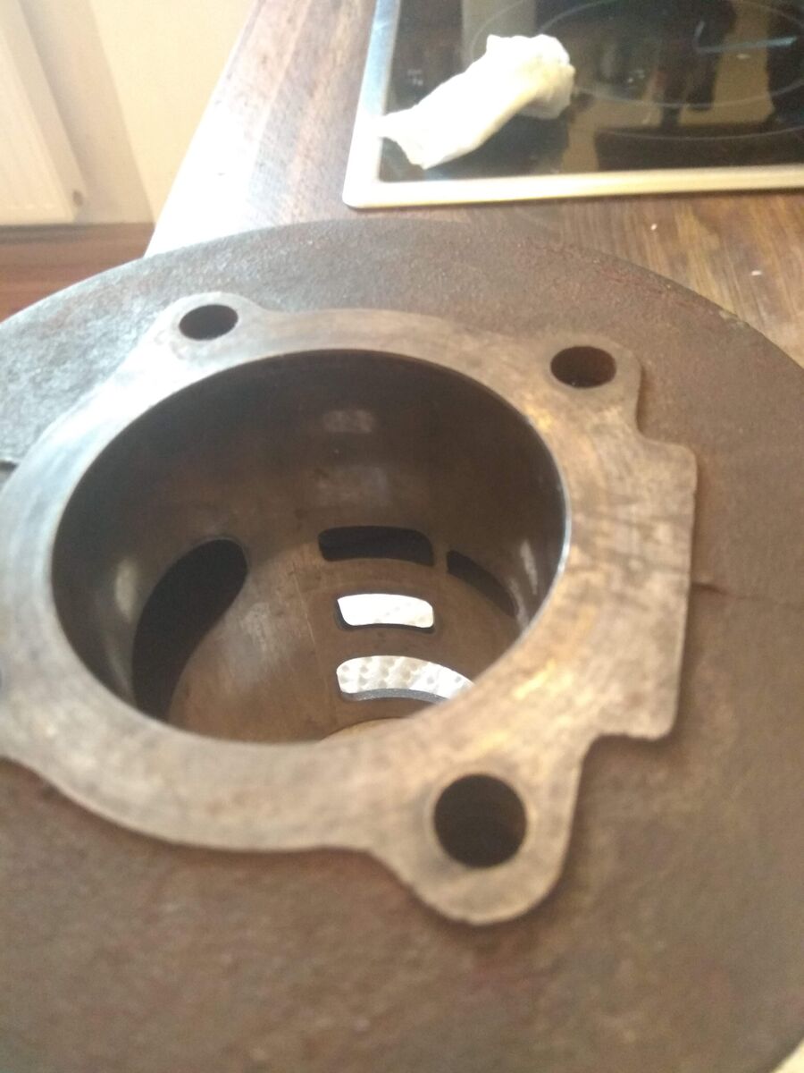

Ja deshalb auch die Fotos, meiner Einschätzung nach schaut der Zylinder auch nicht schlecht aus, auch nach der Reinigung keine Furchen, es lassen sich auch keine Unebenheiten ertasten.
Tatsächlich hat mir der Vespa-Händler meines Vertrauens zu der kleinen HD geraten als er mir ne Zeit lang sehr regelmäßig mit einer 112er HD abgesoffen ist, wegen dem 20er Vergaser. Für den 24ger hätte ich vom Gefühl her auch definitiv mit einer 112er bedüst, das ist denke ich das gängigere Setup für den 139 Malle.
Im Nachhinein denke ich mir, dass da vielleicht eher die ND als die HD runter korrigiert werden hätte müssen.
