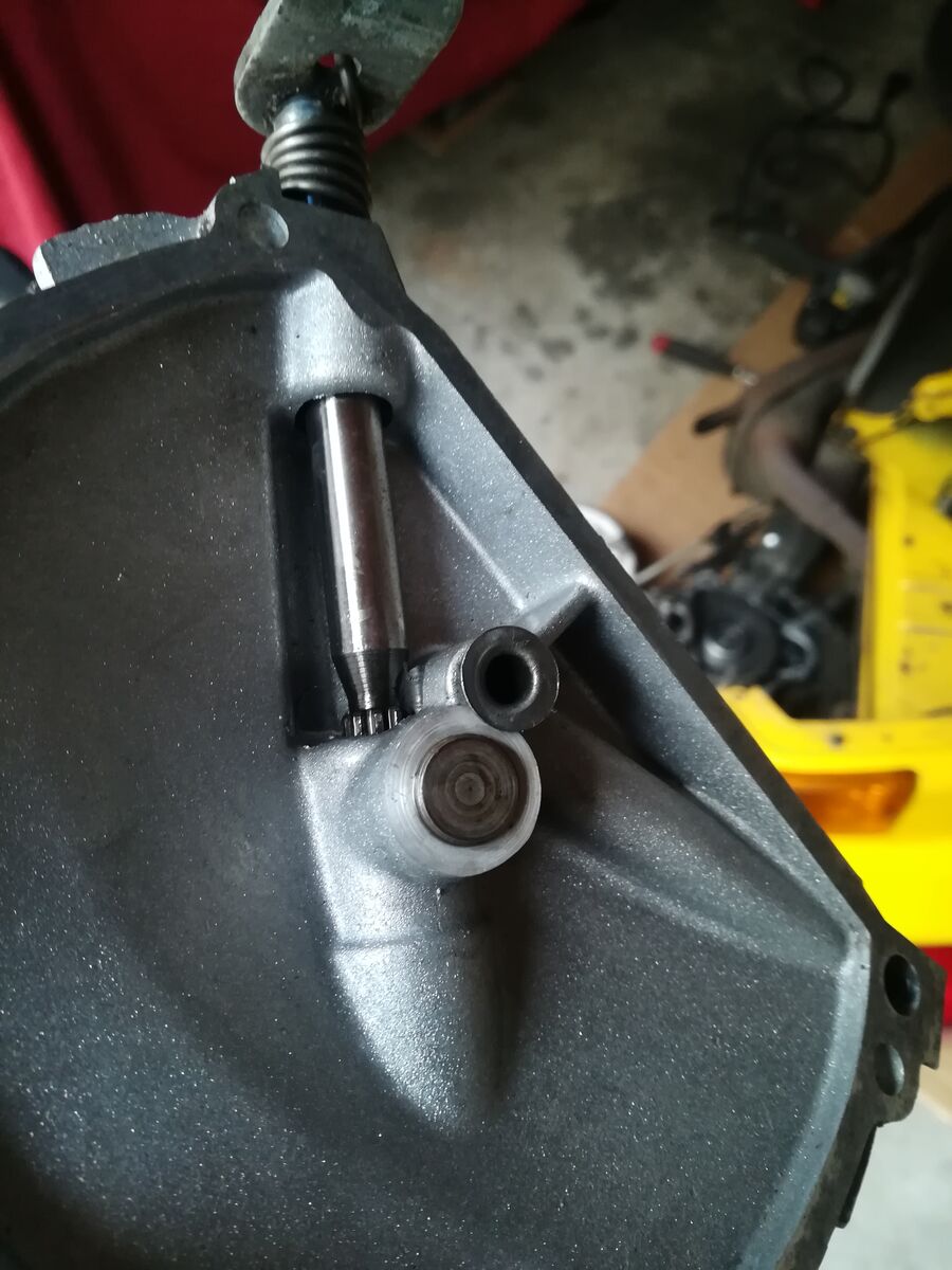

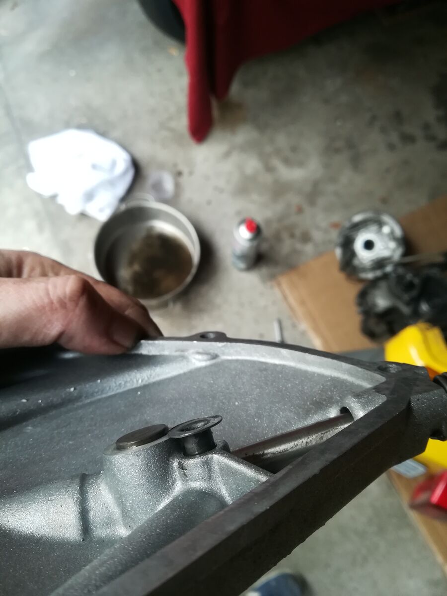

Hab jetzt schon wieder alles zusammen und etwas Dichtmasse aufgetragen auf die neuen Papierdichtungen. Wollte das nicht nochmal öffnen, da ich keine neue Dichtung mehr hab und wenn das einmal mit Dichtmasse montiert ist, kann man die nicht ein zweites mal nutzen, oder? Aber bei der Kupplung sollte alles stimmen bzw hoffe dass das entsprechende Lager da ist
Liegt nicht ganz bündig, aber Markierung fluchtet. Ist das ok? Egal wie ich den Druckpilz einrasten lasse, er fluchtet nie 100% mit dem Deckel. Markierung stimmt jetzt aber wie gesagt
OK, man kann auch einfach mal probieren
Fluchtet jetzt! Baue jetzt mal wieder den Eimer zusammen und werde testen
Bau den Deckel aus , reinige ihn guck dir alles genau an und frag dann nochmal mit Bilder nach , damit hier nicht noch mehr sog. Ungereimtheiten entstehen !

Ja, wenn der Kupplungsdeckel original XL2 mit der Verzahnung am Druckpilz ist, kannste den voreinstellen. Quasi das der Arm rechtwinkliger steht und nicht am Bremszug angeht (Geht aber nur im ausgebauten Zustand)
Der Deckel oder Arm (weiss grad nicht mehr genau) hat unten ne Kerbe sieht quasi aus wie ein Pfeil,dann kannste die voreinstellung anschauen.

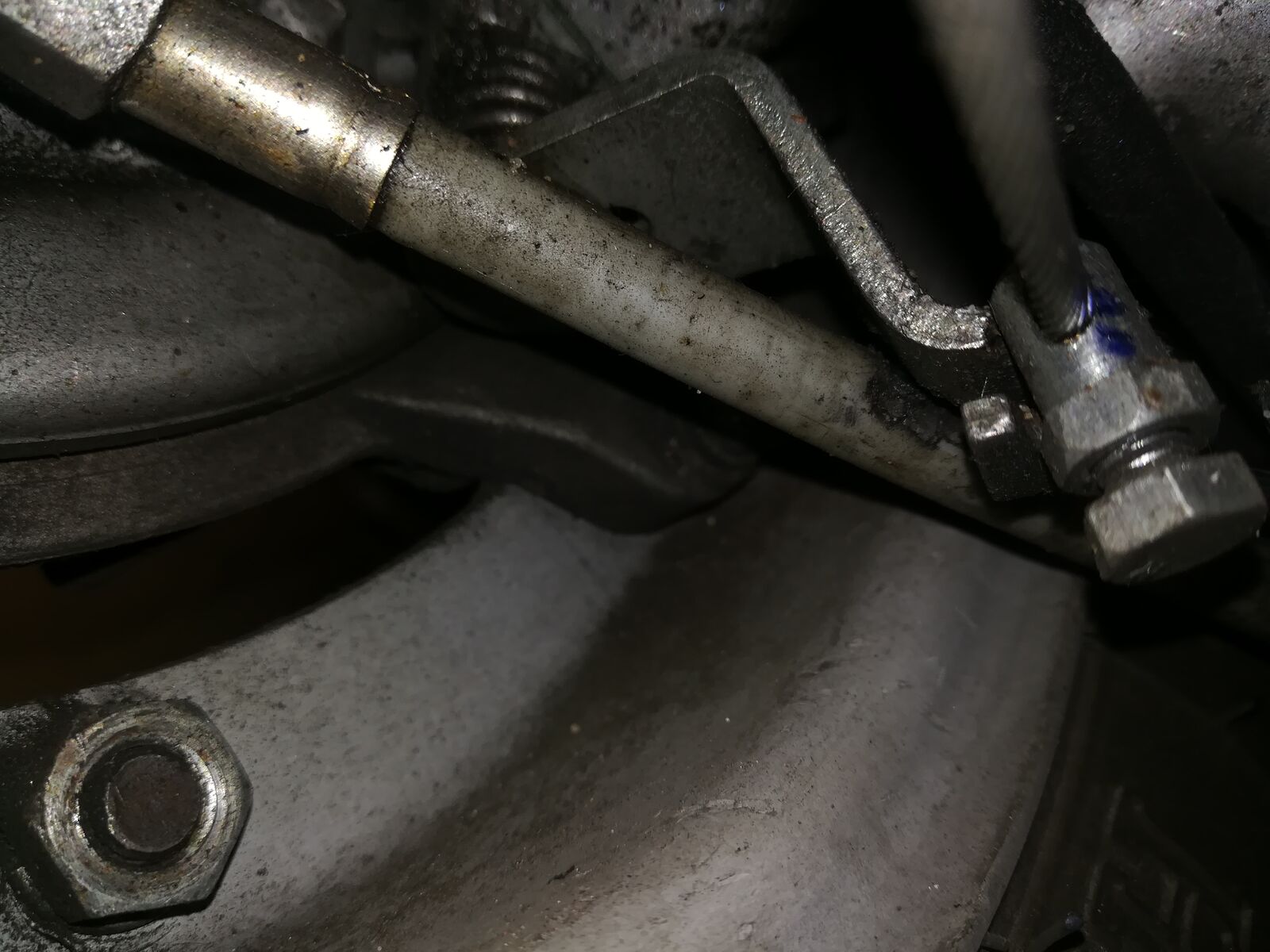

Ist etwas schmutzig und ölig. Die Stelle am Bremszug sieht man aber ganz gut, denke ich.
