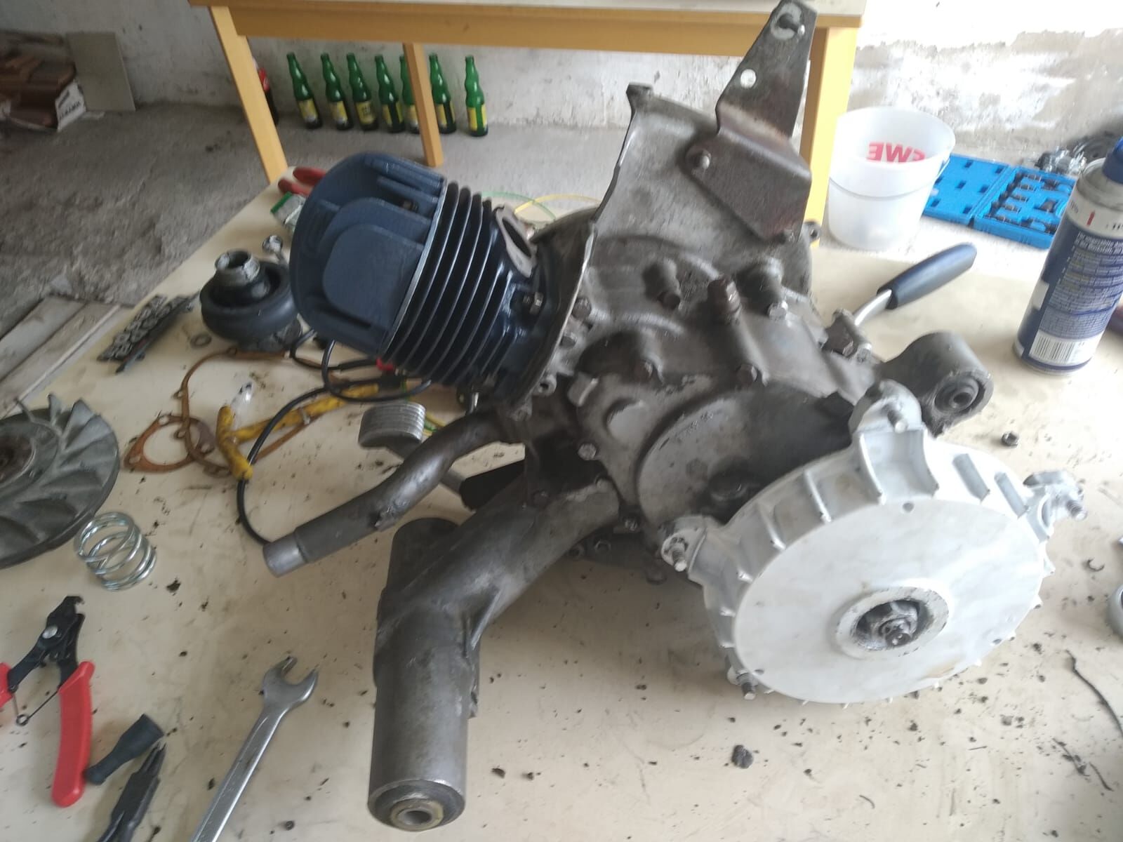

Männer hab das Problem gefunden. Strunz Dumm. Die Schraubbolzen die die Motorhälfen verbinden sind unterschiedlich lang und eine ca. 1cm längere Schraube war vertauscht. Also alles gut lüfterrad und Kickstarter drehen wieder. Am Montag die Elektrik fertig machen und Züge fest machen und einstellen. Freu mich schon riesig drauf hoffentlich passt alles.

Hi also habe nun heute spaßeshalber mal auf den Kickstarter getreten aber ausser dass es kurz knackt tut sich da nix. Leerlauf ist drin?
was nun kolben lief sehr sauber vor dem motoreinbau? Lüfterrad lässt sich auch nicht drehen. Bin gerade so bißchen ratlos.

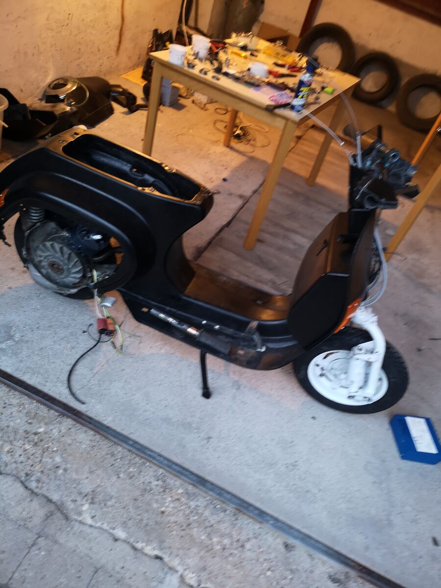

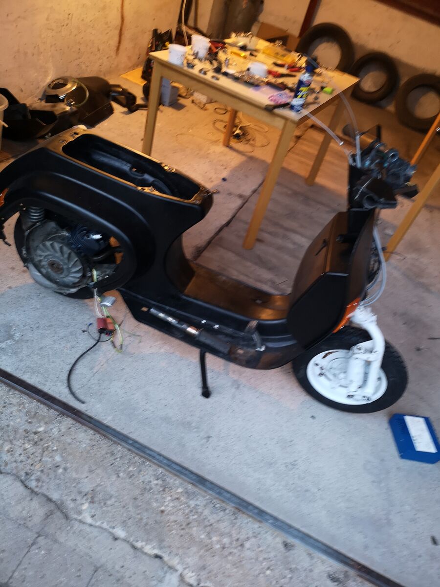

Hi, also ich habe das nicht böse gemeint, alles gut. Nun nach dem ich such Funktion und mehr benutzt habe, ist der zylinder nochmal raus, entgradet und wieder rein gekommen. Also aktueller Stand ist, Motor wieder drin. Am Donnerstag geht es weiter mit dem Zusammenbau. Eine Frage habe ich dennoch nach dem ich jetzt schon mal alles weg hatte und die Züge aussahen wie sau hab ich nen neuen Satz reingelegt. Kann mir jemand sagen wie und mit welchen nippel werden Kupplung und Schaltzüge fest gemacht? Hier noch ein aktuelles Bild.
