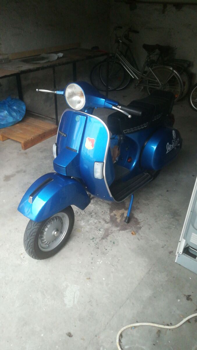

Hallo Leute ,
Ich suche nur eine Bestätigung , ob mein Gedanke richtig ist .
Habe vor kurzem ein neues Polrad auf meine lusso gemacht ( 1200g) leichter weil kein anderes gepasst hat !
Bin dann heute eine große Runde gefahren und während der Fahrt ca. 80 km/h hat sie kein Gas mehr angenommen. Als würde man den Motor aus machen .
Motor war auch richtig heiß.
Kann es daran liegen dass die Zündung angepasst werden muss ?
Gruß toni

Danke für eure schnellen Antworten , ich habe den Fehler gefunden 💪 . Bilder schicke ich euch trotzdem , das hatte ich noch nie gesehen oder gehört. Am polrad wo die Magnete sind habe ich eine winzig kleine Erhebung gefunden die man auf den ersten Blick nicht sieht . Diese Erhebung hat an den spülen gekratzt und daher auch die Späne. Wie diese Erhebung zu Stande kommt keine Ahnung. Noch nie gesehen . Rundum an den spulen ein kleine Schlitz . Hat jemand von euch vielleicht eine Idee wie sowas passieren kann ? Ich werde das jetzt wieder runterschleifen und im Winter dann revidieren
