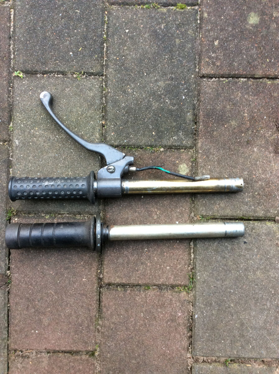

bekomme ich den Kupplungshebel von dem Lenkunterteil irgendwie runter oder muss ich das komplette Unterteil austauschen?

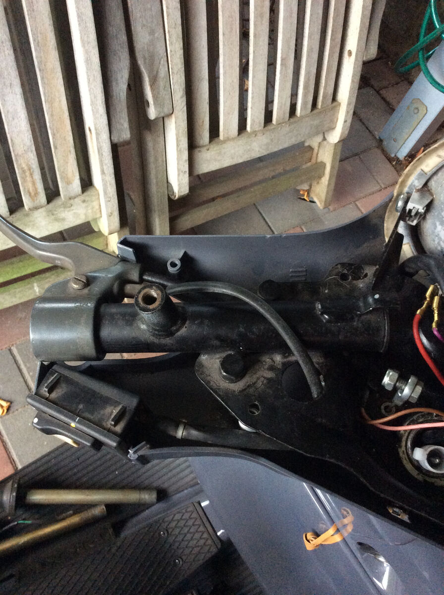

Ist der Kupplungshebel eigentlich fest auf dem Schaltrohr oder lose?

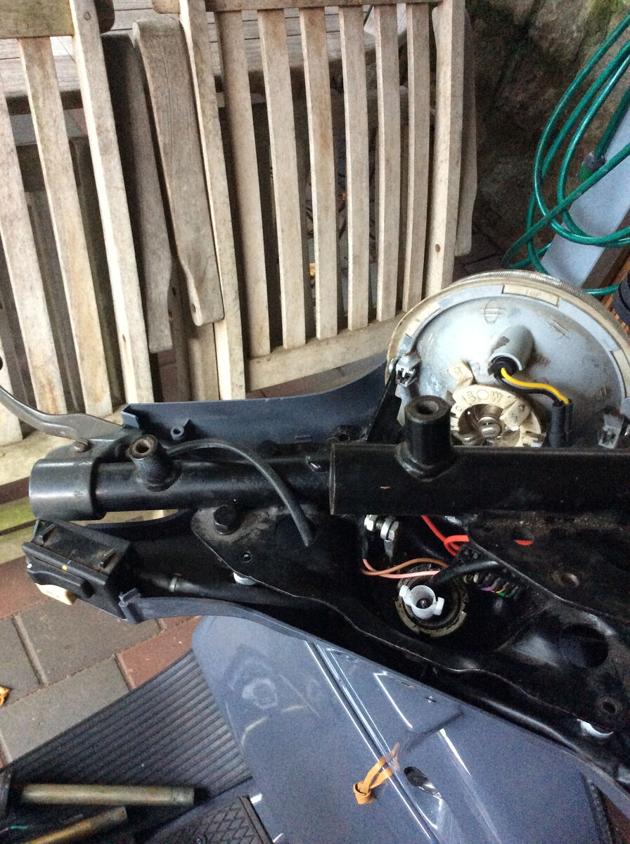

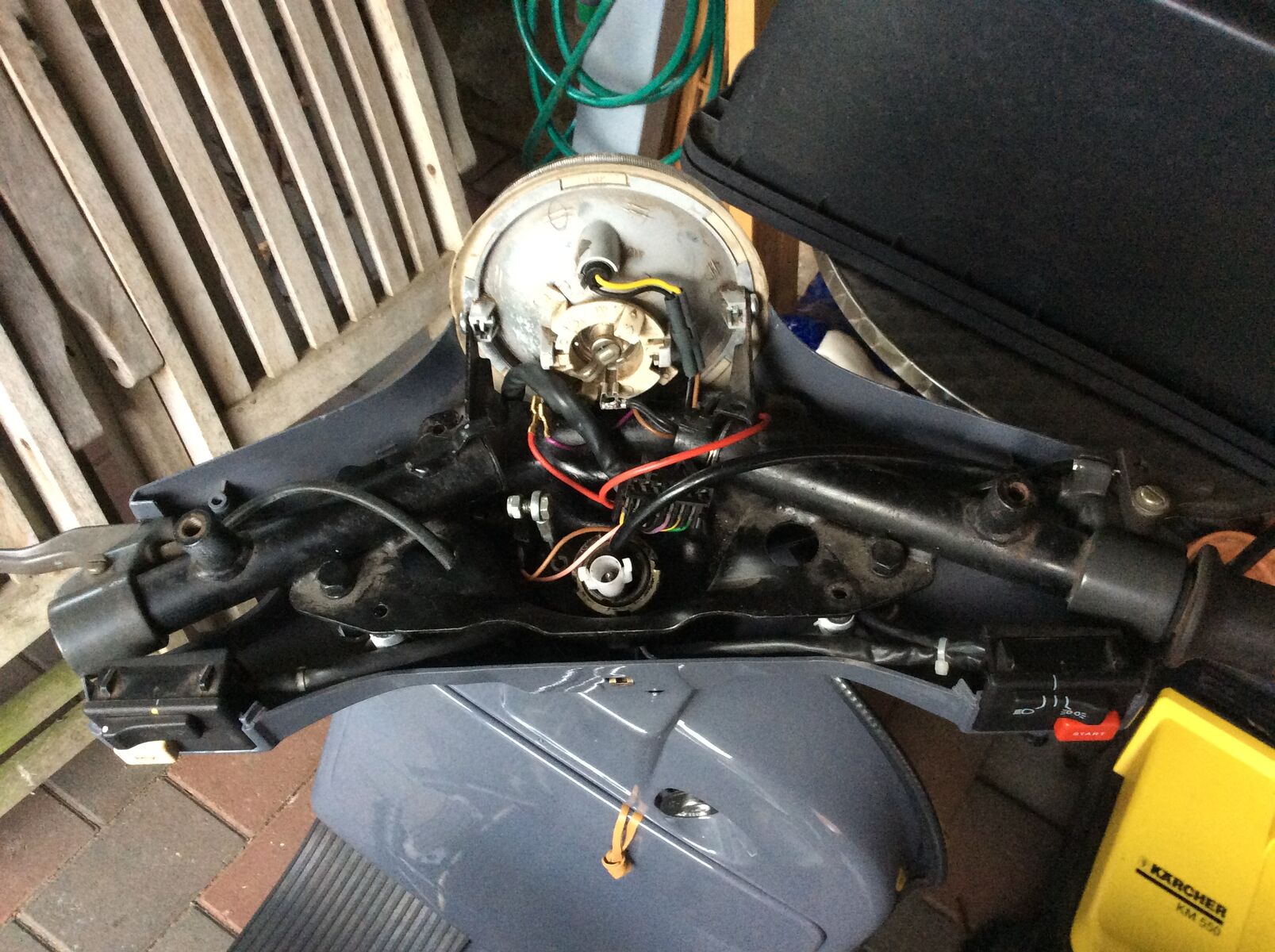

Problem entdeckt. Das Lenkunterteil ist auf der linken Seite zu lang. Der Kupplungshebel ist auf dem Rohr des Lenkunterteil befestigt. Wie bekomme ich diesen jetzt ab??? Sieht aus als wenn es eine „Presspassung“ wäre. Ich habe mal Bilder gemacht. Zum besseren Verständnis

Danke für die vielen hilfreichen Nachrichten. Ich werde jetzt erst einmal das Schaltrohr auseinander bauen und reinigen.

Ich muss morgen mal sehen, wie der Kupplungshebel befestigt ist.

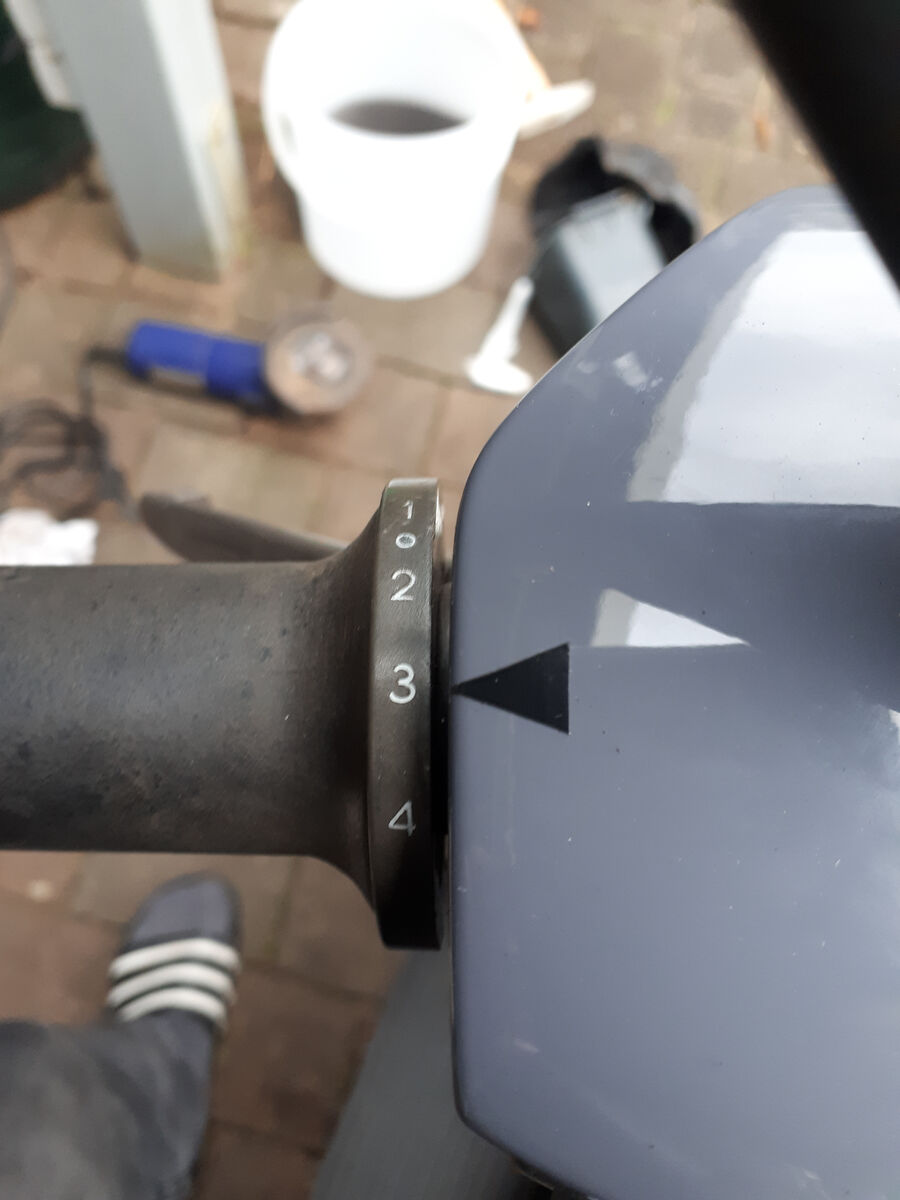

Du drehst den Griff auf dem Schaltrohr. Da schaltet nix und deshalb bleibt die Markierung auch auf Leerlauf. Schalte mal richtig, so daß der Kupplungshebel auch mitdreht.
Also der Griff und das Rohr bewegen sich und ich kann auch damit fahren ABER der Kupplungshebel bleibt so in der jetzigen Stellung.
Der Kupplungshebel ist fest......ich drehe nur an dem Schaltgriff.
Bei einer ˋ76 Spezial dreht man auch alles Kupplungshebel/Schaltgriff.
Also wie auf den Bildern zu scheinst die Markierungsscheibe fest.
Bild 1 Leerlauf
Bild 2 4. Gang
Sieht man nur weil der Griff beim 4. Gang schmutziger ist 😔
Steht aber immer noch auf Leerlauf
@mik9966 hatte keine Markierung und mir mal fix ein Aufkleber gebastelt.
Und das letzte Bild ist der aktuelle Einbaustand.
