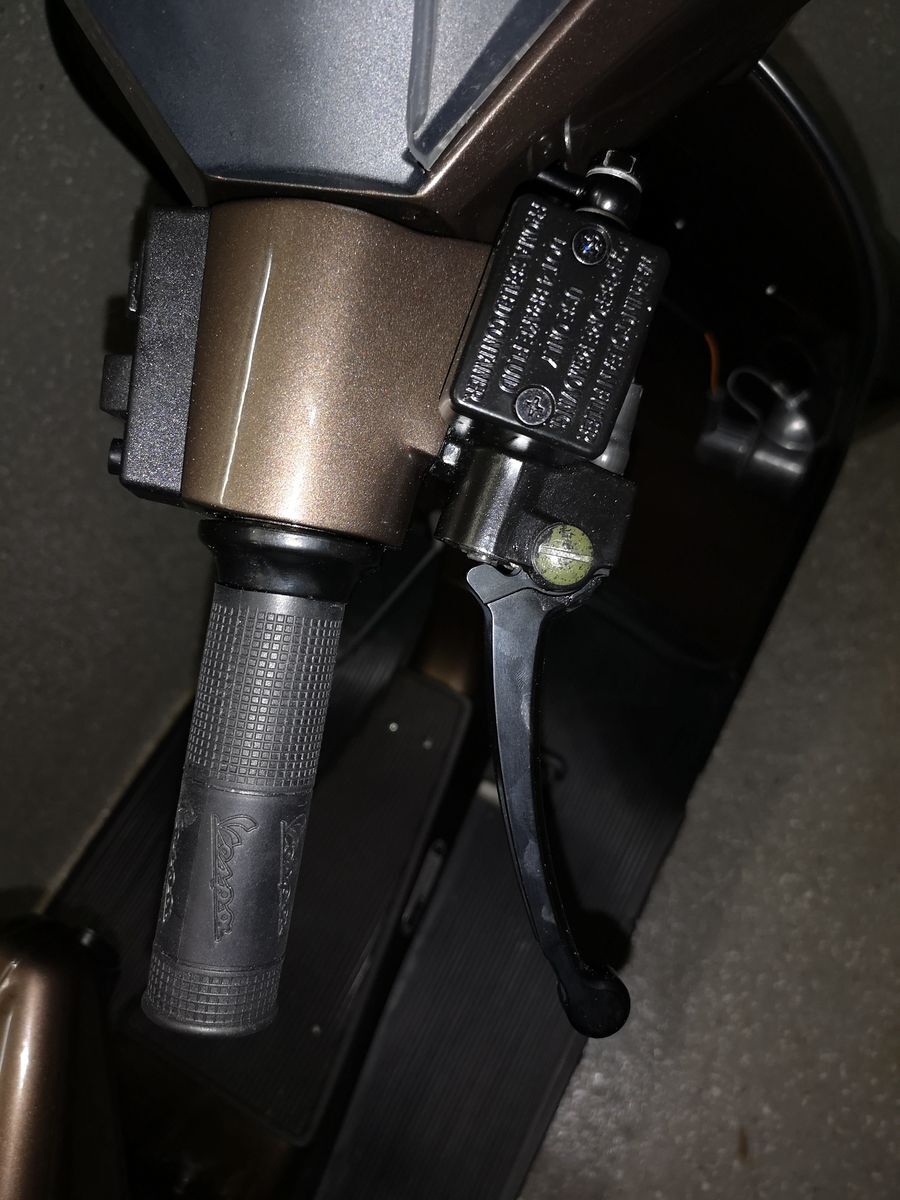

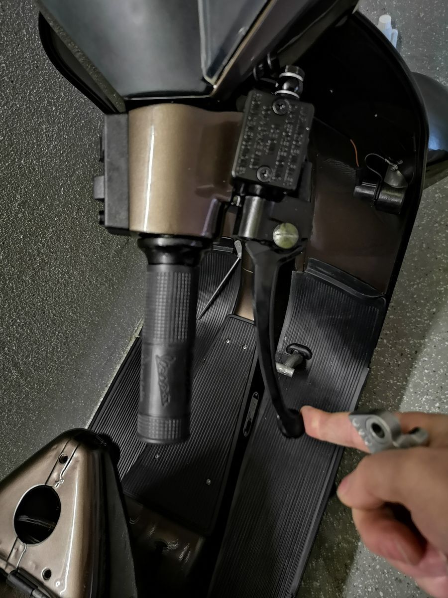

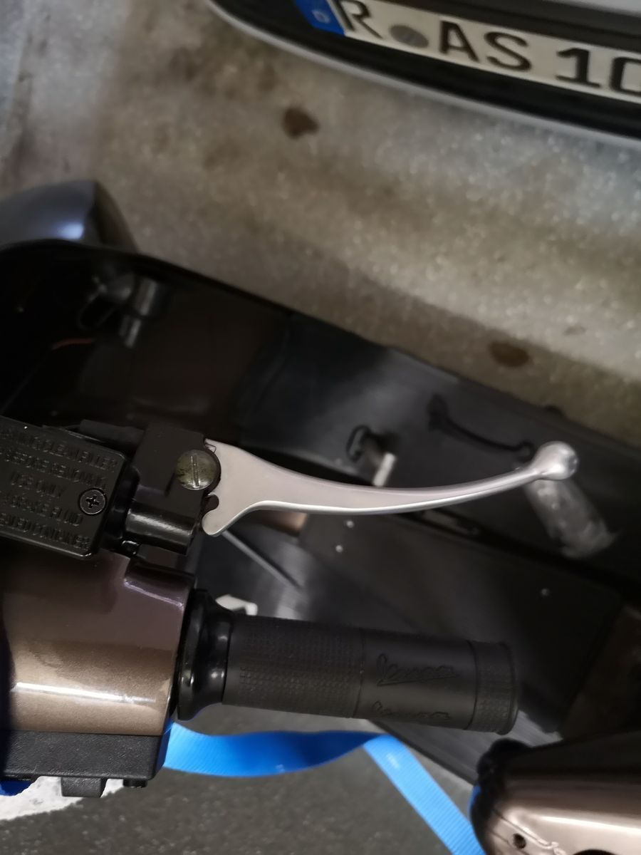

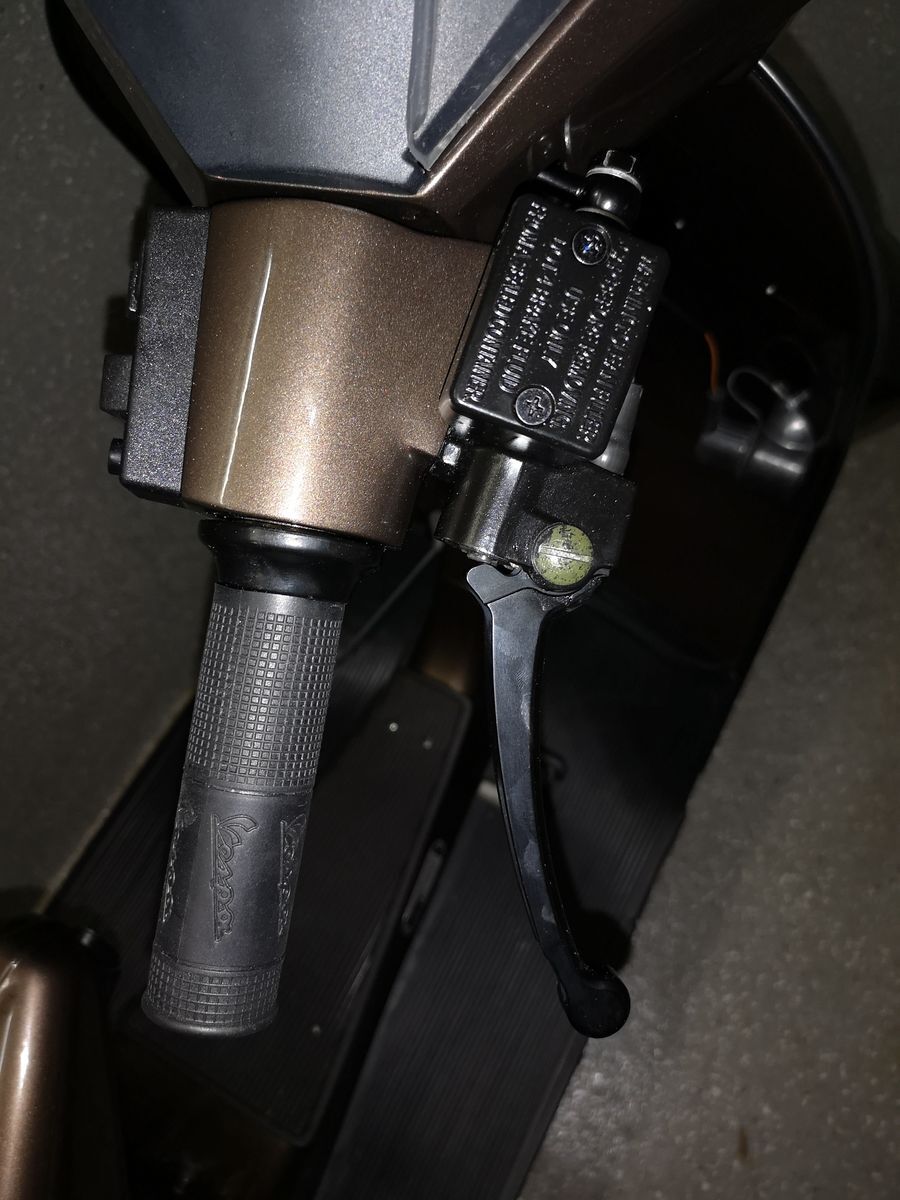

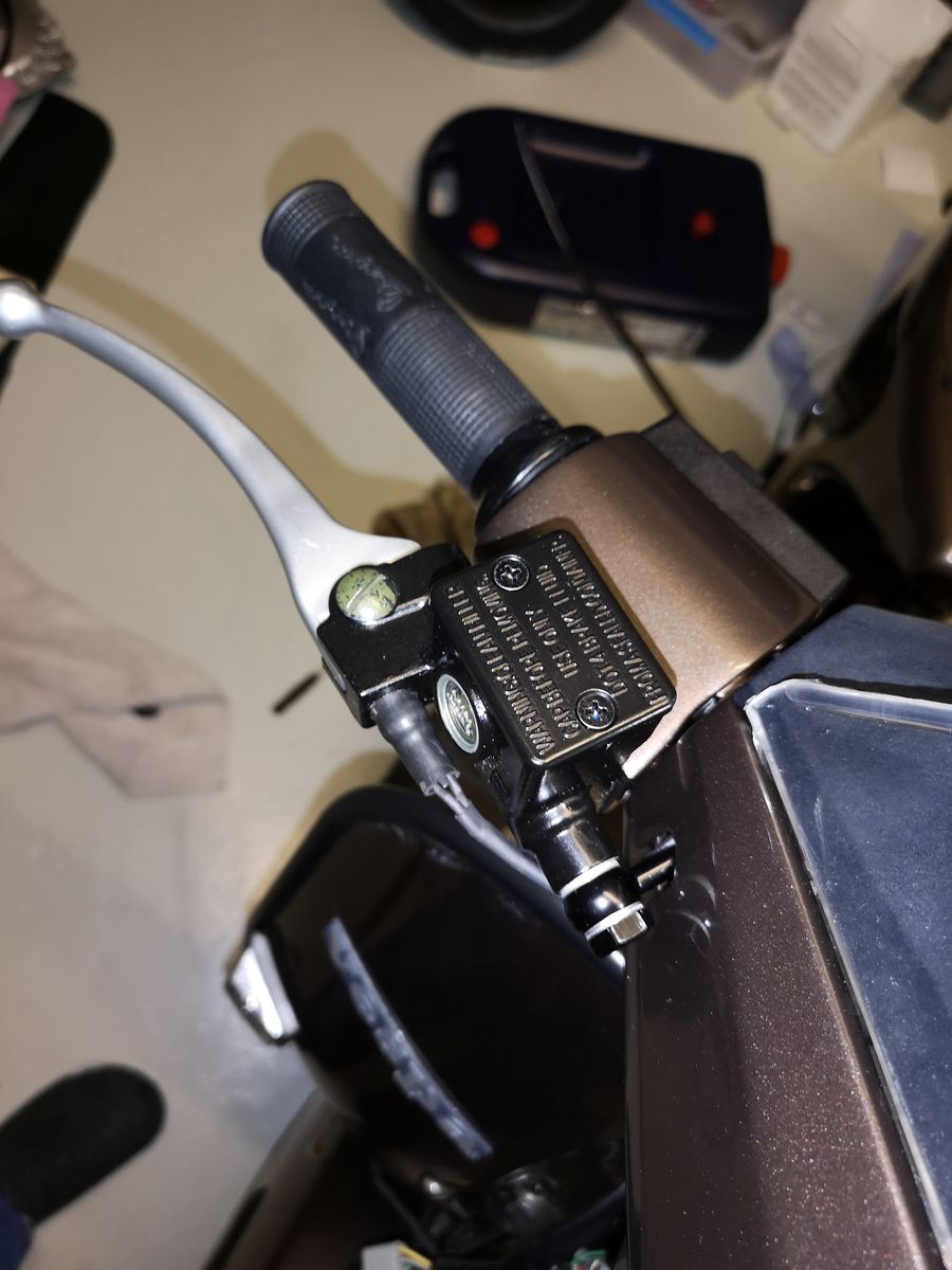

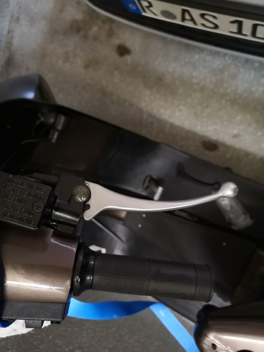

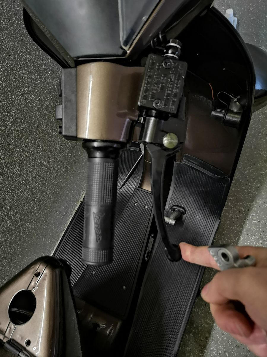

So Hebel habe ich gefunden
https://www.germanscooterforum-shop.de/de/products/sp…lung_j6312phtbl
passen einwandfrei auch auf der Kupplungsseite
MFG
MFG

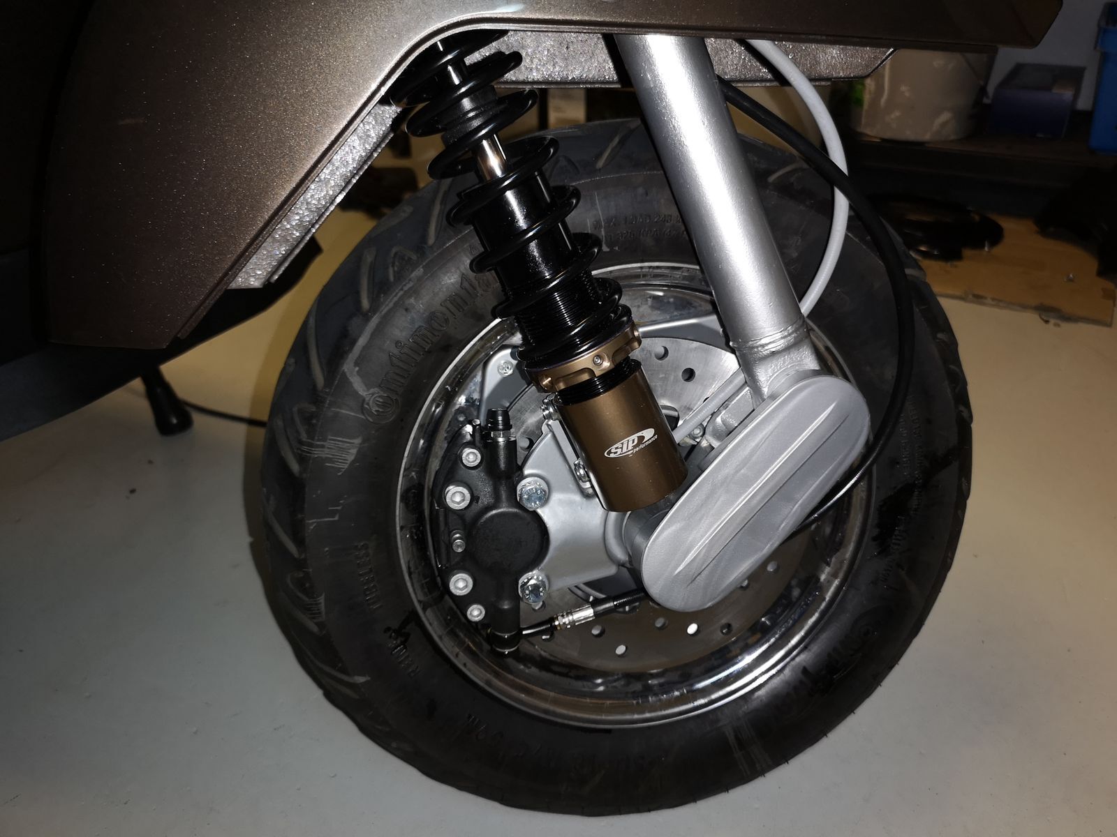

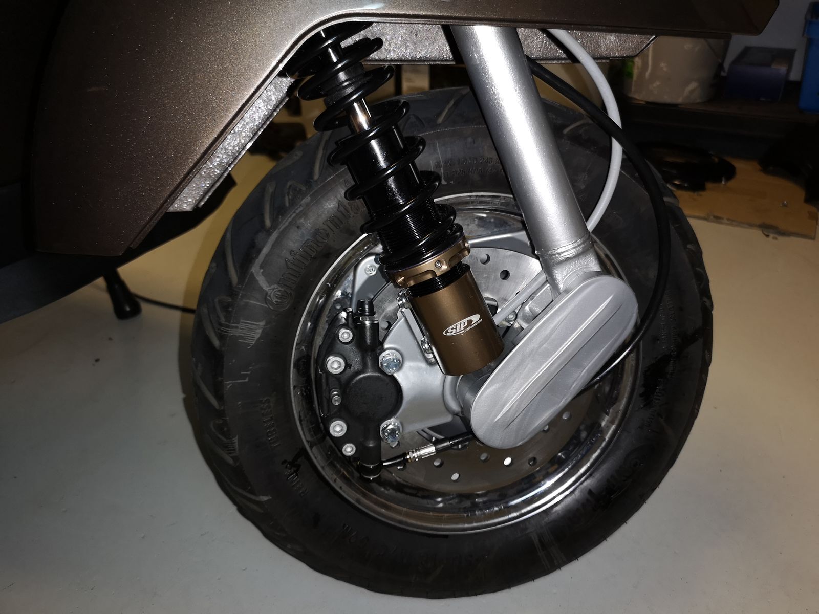

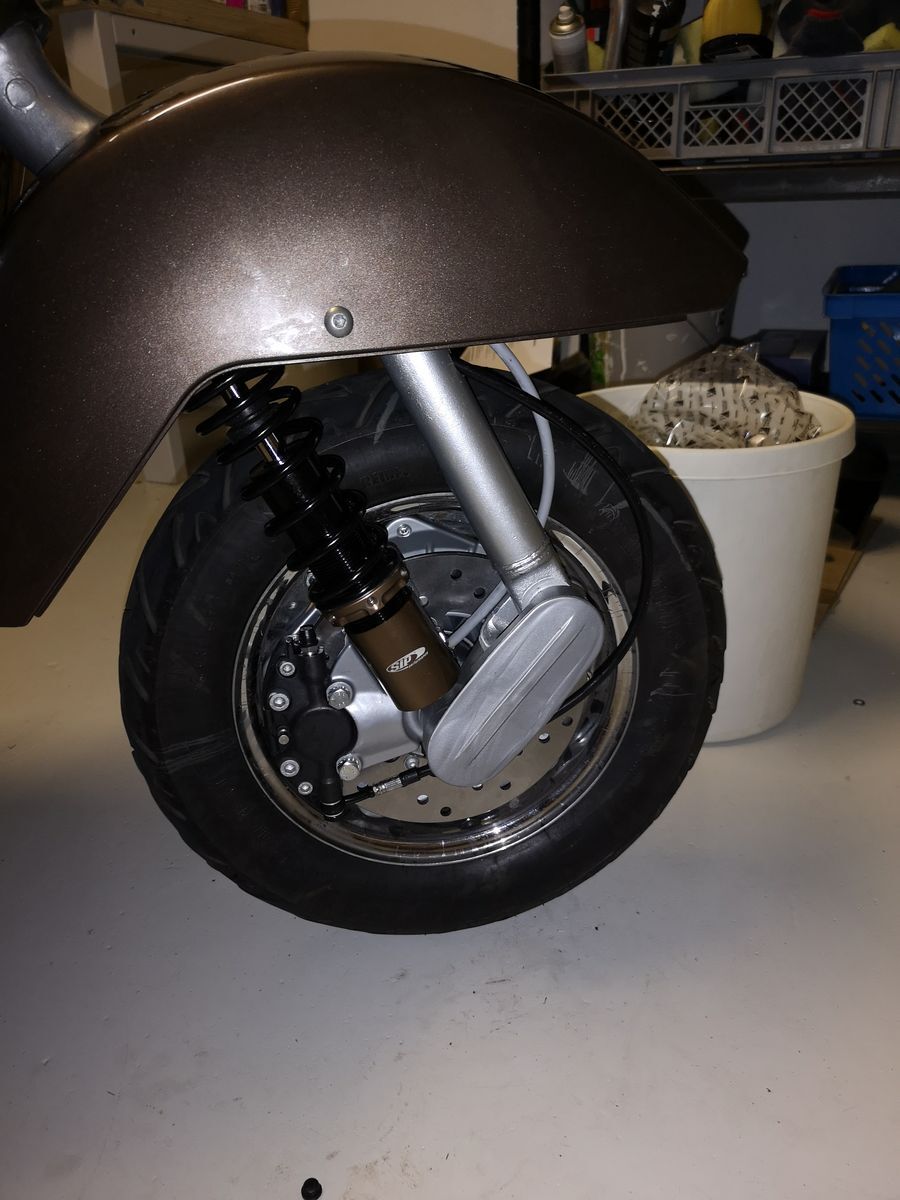

Mahlzeit

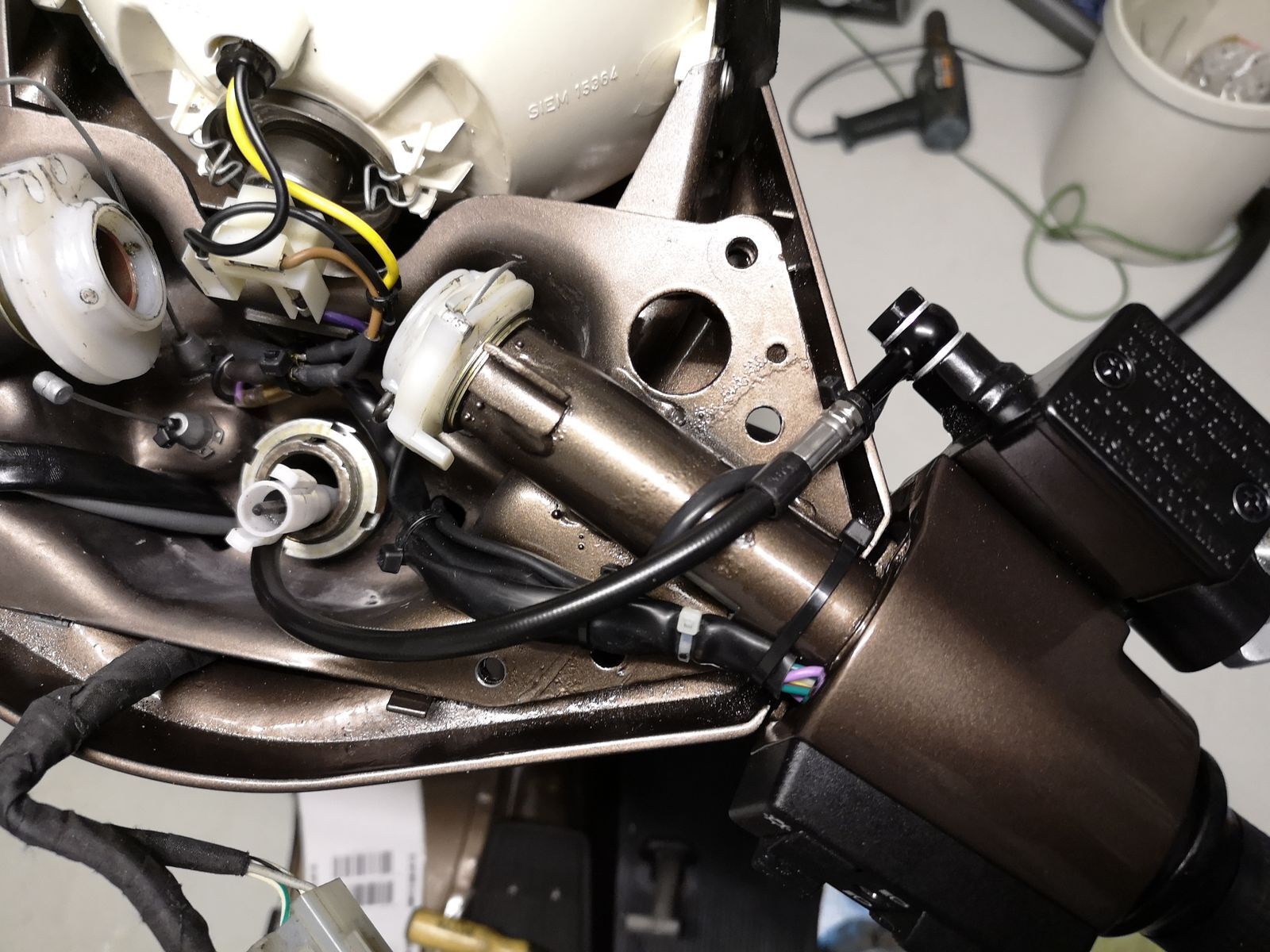

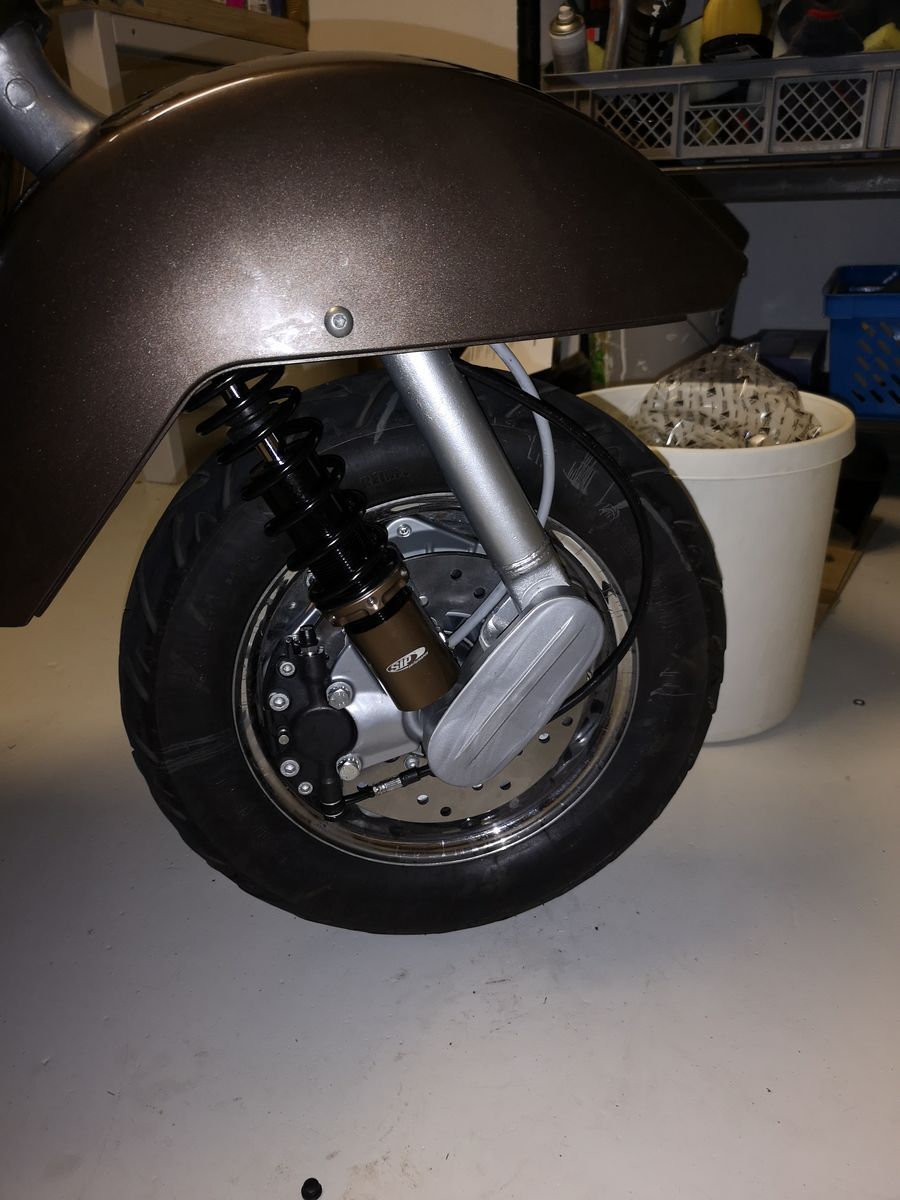

fertig, bissl variieren kann ich noch mit dem Radius der Bremsleitung unten.
Ich wollte eigentlich einen 31,5 mm SIP Bremssattel, aber der war nicht verfügbar.
Ciao

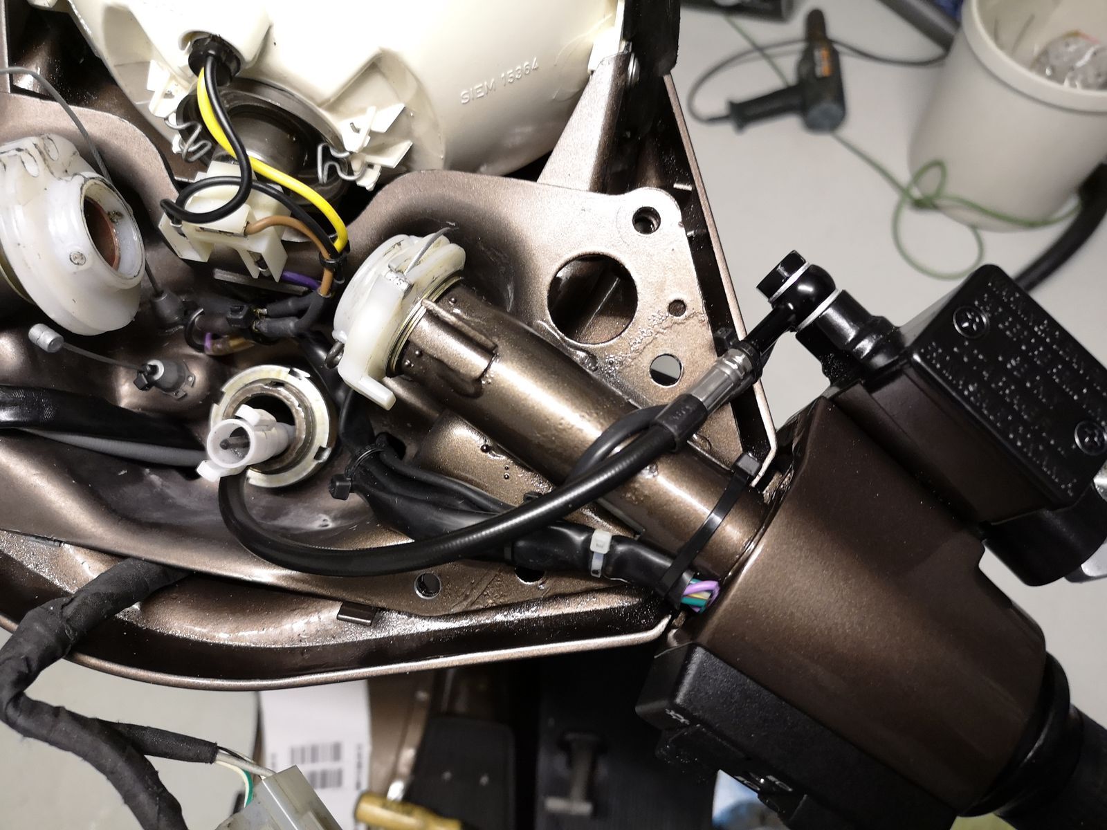

Hallo
ich bin schon weit gekommen
- Grimeca Achsaufnahme, Trommel und Bremssattel, da es ja den SIP Bremssattel gerade nicht käuflich gibt.
- Spiegler Bremsleitung
- der Lenker kommt noch von Worb5, da wurde direkt am Lenker die ALU Platte für die Bremspumpe angeschweißt und gespachtelt so das es wie aus einem Guss wirkt. Wenn ich den Lenker habe kann ich die Leitungen anpassen.

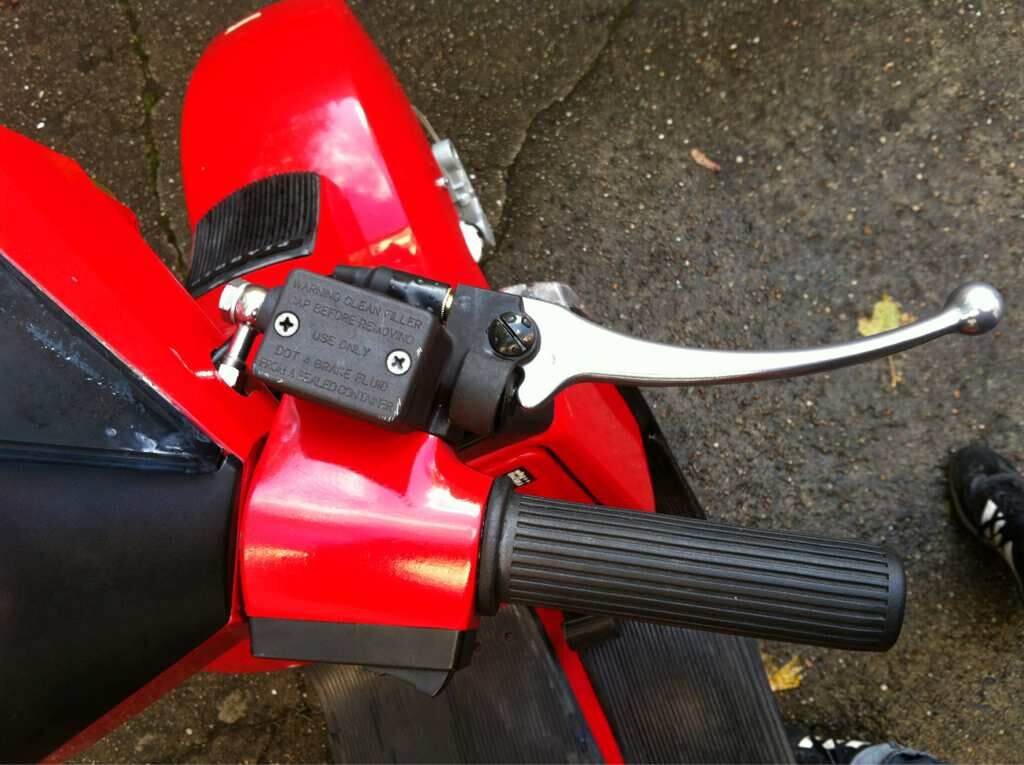

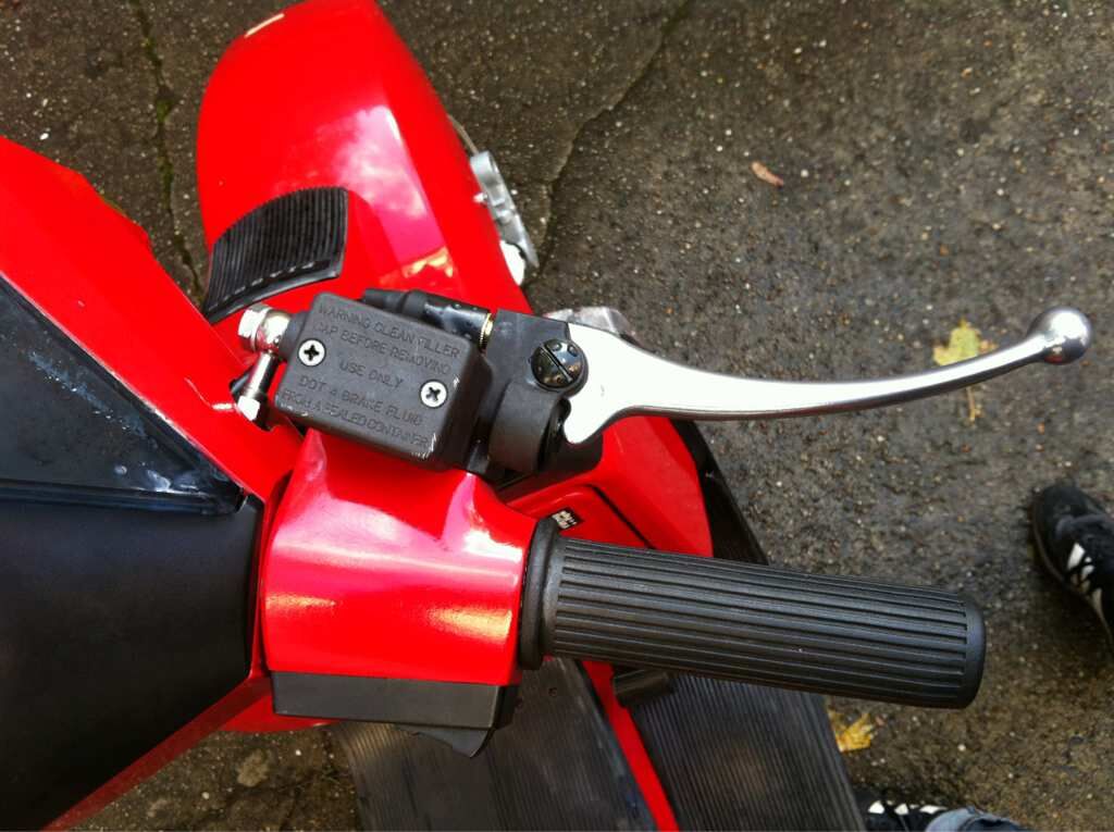

Eigentlich wollte ich die Crimaz Pumpe unterm Lenker, aber dazu fehlte mir die Verständnis wie man da mit der Bremsleitung ins Cockpit rein geht, es musste mir ja schon vor dem Kauf zusagen oder eben nicht. Darauf hin Crimaz per Mail und FB angeschrieben, aber 0,0 Antwort, daher habe ich dass sein lassen. Die Bremspumpe sieht so aus wie bei der roten T5.
MFG

Natürlich neue Stoßdämpfer, habe ich schon Sip Performance 2.0 Stück 175€, ich denke die passen.
