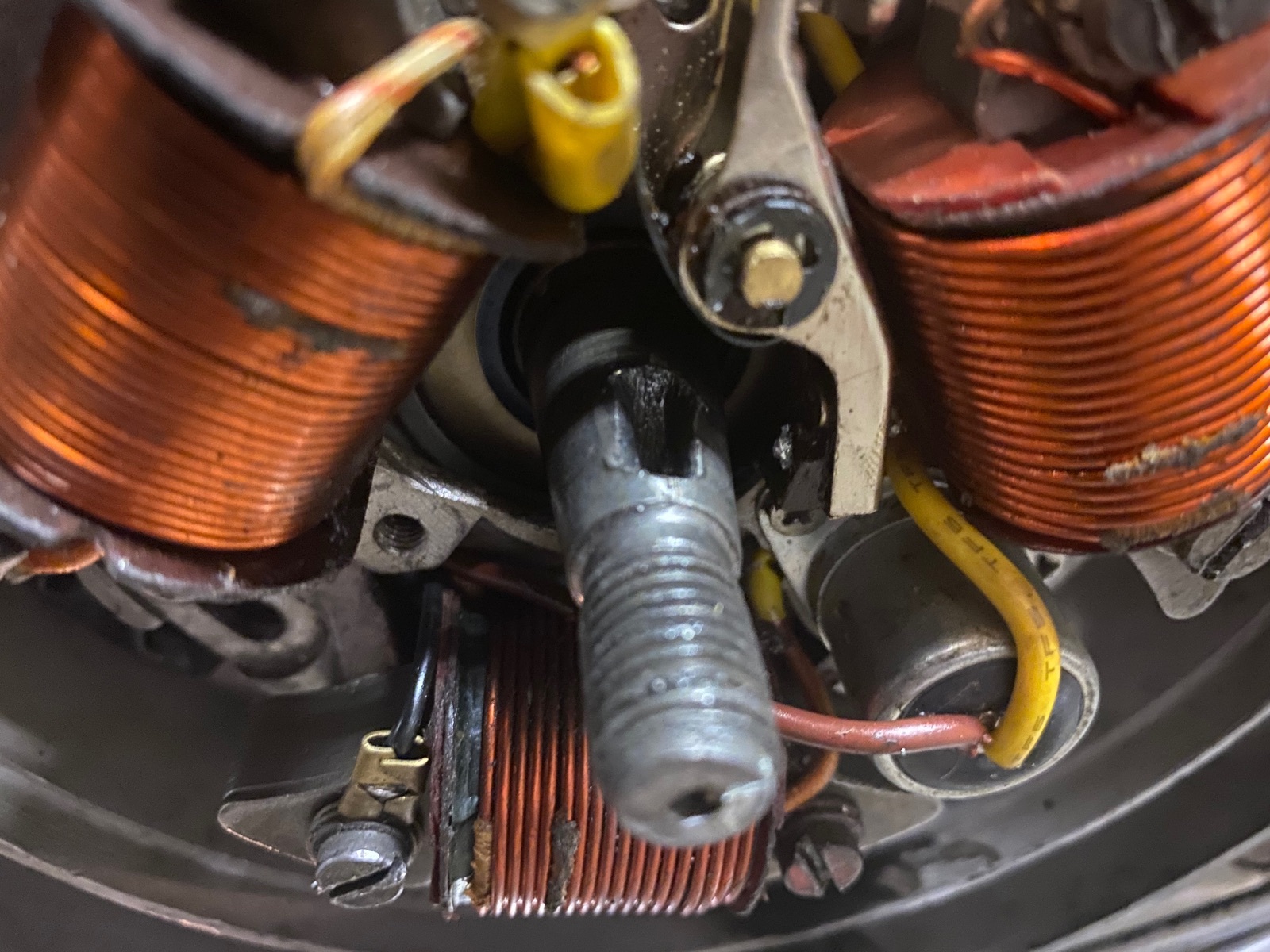

Der Motor der reingekommen ist, war ein Austauschmotor und der hatte eine ziemlich neu aussehende Zündung. Deswegen hab ich Kondensator und Kontakt nicht ausgetauscht. Sah alles extrem neu aus. Aber das wäre noch eine Möglichkeit. Hab mal ein Bild der Zündung angehängt.

Menzinger HansOlo könntet ihr mir das genauer erklären, bitte. Motor ist zwar schon ausgebaut, aber noch geschlossen. Die Aufnahme von dem Halbmondkeil ist wirklich weit ... also normal sind die Ränder der Keilaufnahme ja gerade und der Keil selbst sitzt eng da drin. Jetzt ist die Aufnahme aber total ausgeschlagen nach rechts und links. Fast rund. Kann man unscharf auf dem Foto sehen.
Also wie meintet ihr das mit Reparieren?
And the winner is ... rassmo
Mist! Der Halbmondkeil hat sich komplett verabschiedet. Und dabei auch die Aufnahme in der Kurbelwelle komplett zerstört
könnte heulen. Sie war komplett fertig und jetzt darf ich den ganzen Motor wieder auseinander nehmen und die Kurbelwelle ersetzen.
Oder gibt es eine andere Chance wenn die Aufnahme so aussieht?
