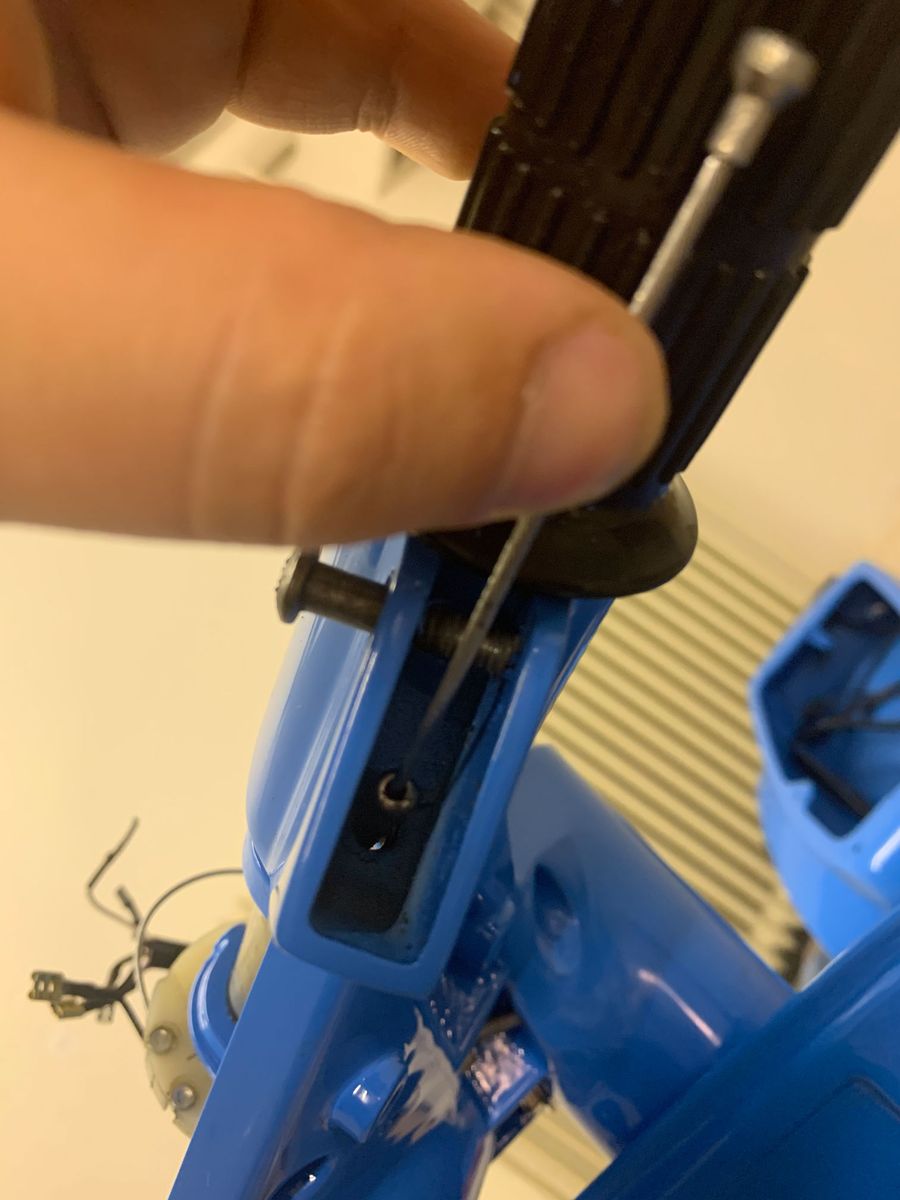

Zu dem Kupplungszug: da gehört eine sog. Endhülse drauf, die verhindert, dass der Zug durchrutscht.

Moin liebe Community,
ich bin neu hier und dies ist mein erster Beitrag.
Zur Vorgeschichte:
Die Vespa kaufte ich vor 5 Jahren und habe sie aus Italien nach Deutschland importiert.
Vor 2 Jahren habe ich mich entschieden sie mal wieder fit zu machen und im Zuge dessen, diese auch neu zu lackieren.
Leider hat der Zusammenbau sich etwas gezogen bis vor zwei Wochen...
Seit nunmehr zwei Wochen versuche ich meine Vespa also wieder zusammen zu bauen und komme Stück für Stück voran durch Foren, YouTube oder Kollegen.
Nun komme ich allerdings an zwei Dingen aktuell nicht weiter und habe gehofft hier etwas Unterstützung zu finden.
Zum einen Geht es um den Kupplungszug, welcher in der Kupplungsstange durch passt, was allerdings nicht sein kann, da dort ja der äußere Seilzug doch "aufgehalten" werden müsste, oder nicht? Dahingehend meine Frage, fehlt hier ein Teil und wenn ja welches, dass ich dieses nachbestellen kann.
Hierzu füge ich zwei Bilder ein:
