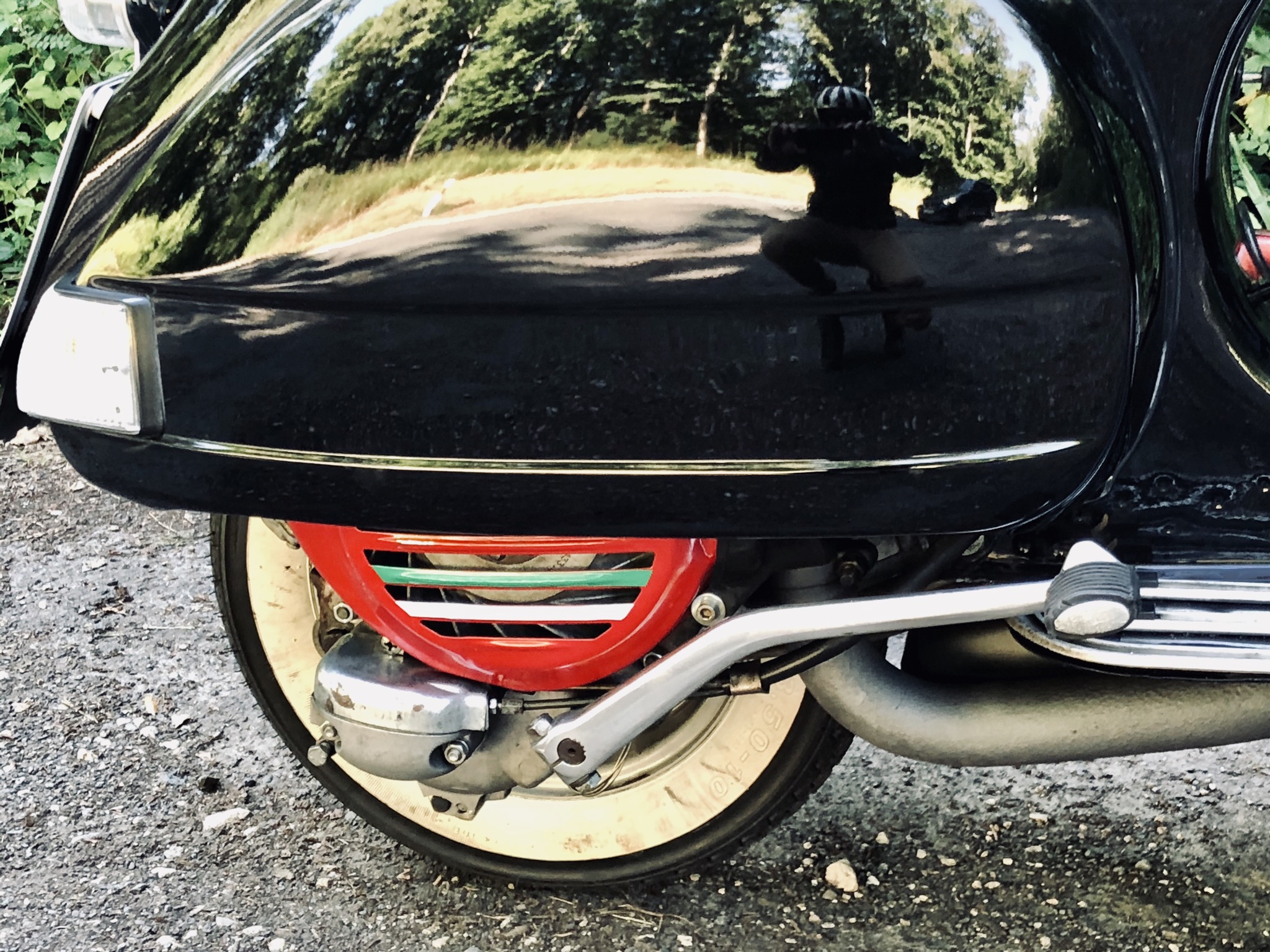

Deine Lüfterradabdeckung kommt echt gut!
