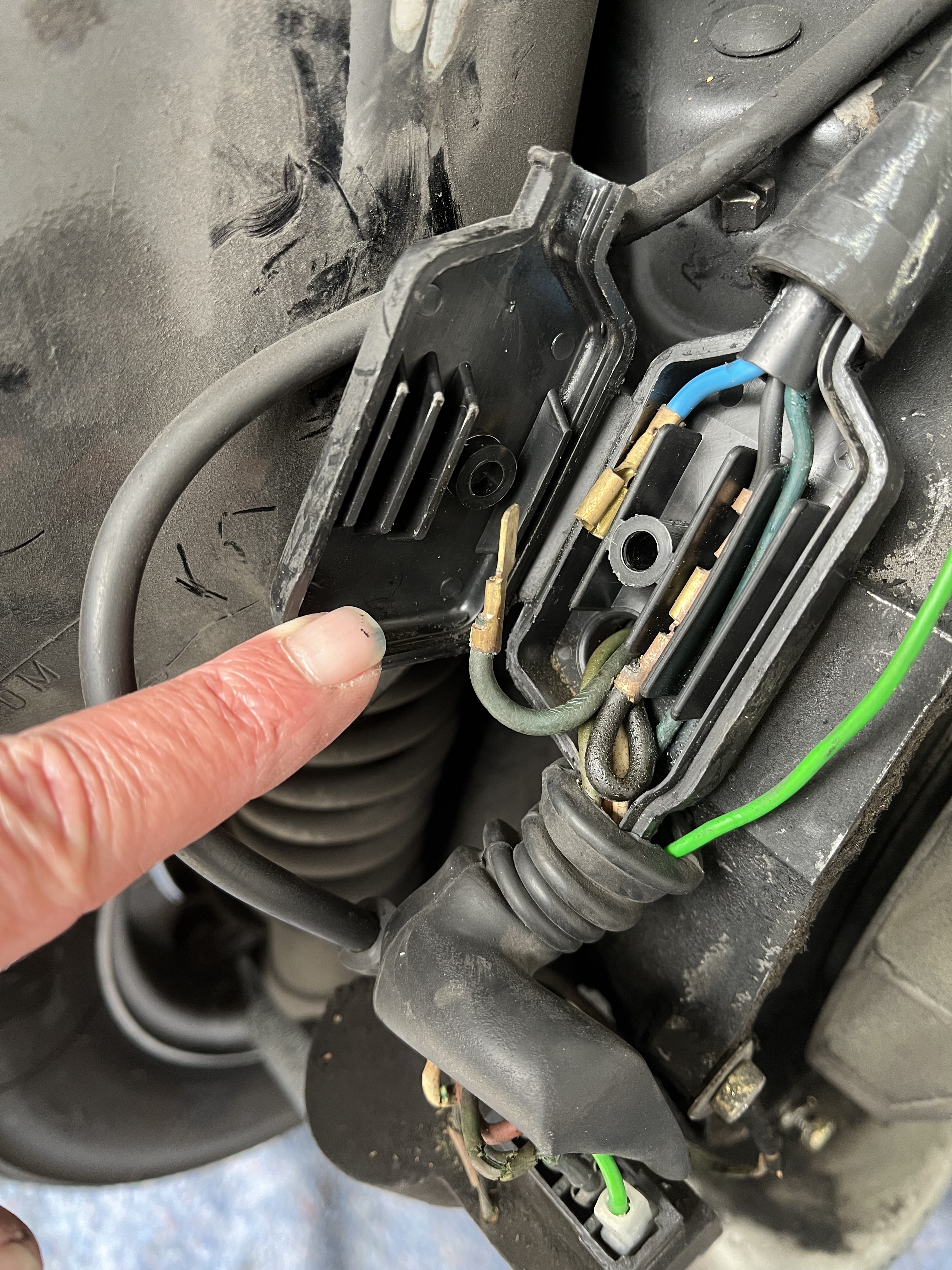

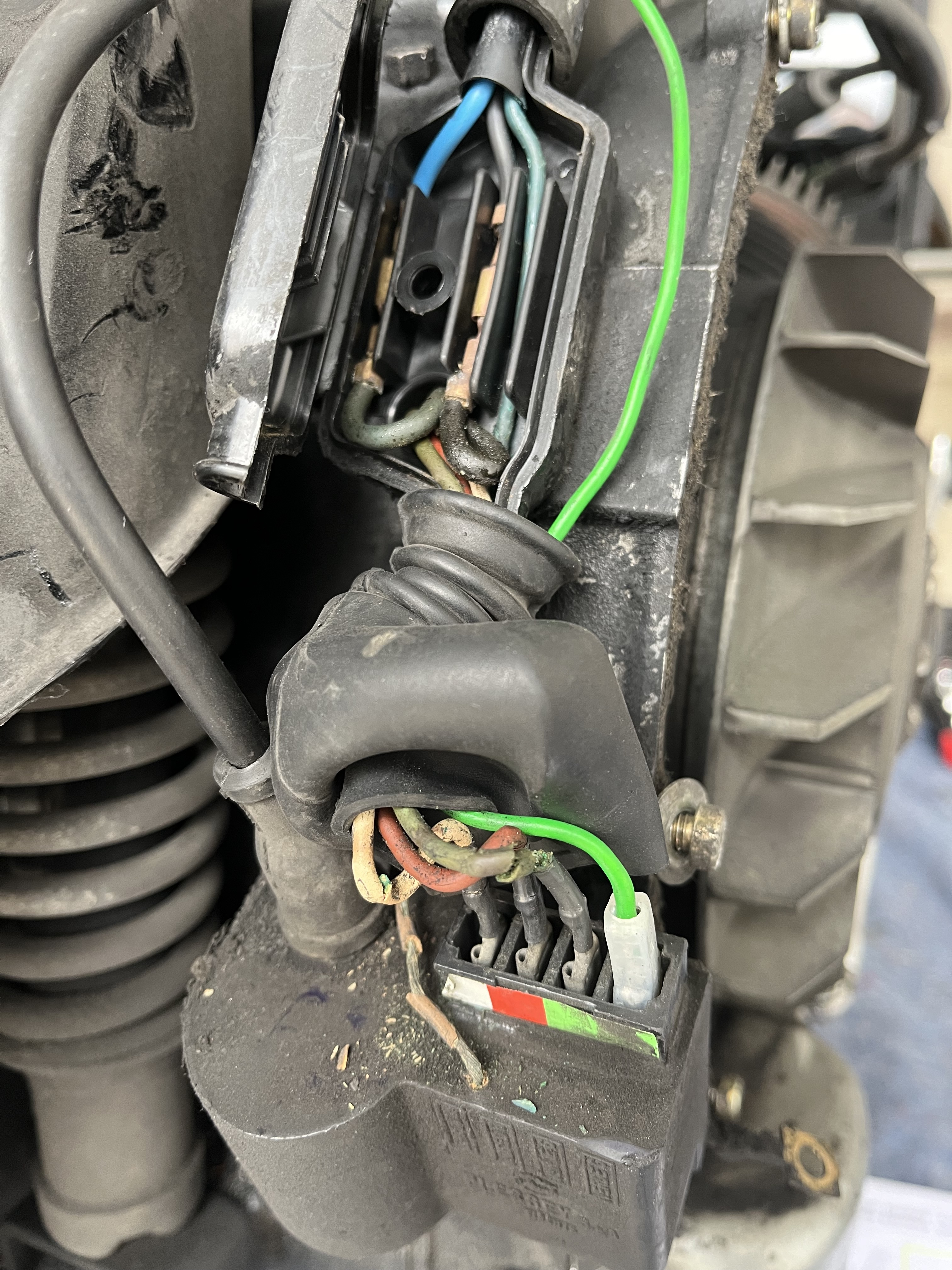

So, ich habe den Sonntag genutzt und die ganze Elektrik mal durchgemessen.
Das Problem lag an einer aufgescheuerten Stelle im Lenkerkopf. Dort war der Lichtstrom auf Masse und deshalb war alles tot.
Was hilft beim Messen ist, das blaue Kabel in der Kabelbox aufzutrennen. Ist die Zündung etc. OK, sollten ca. 14 Volt Richtung Zündung anliegen. Und das andere Ende Richtung Lenkkopf sollte keinen Massenschluss haben. Ein paar Ohm sollten es sein, man misst die Lampen etc. schliesslich auch mit.
Wenigstens habe ich jetzt die Elektrik verstanden und die Schaltpläne auch. Wenn jemand einen braucht, bitte einfach melden.
Grüße!
Wenn ein Kabel am Scheinwerfer oder Zündschloss abgefallen wäre, würde doch nicht die ganze Beleuchtung ausfallen, oder?
Wird der Lichtstrom zentral über die Lenkerverkabelung verteilt? Für das Bremslicht hinten wäre das ja nicht notwendig, da ist ja immer Saft drauf...
Ich nehme die Verkleidung am Tacho mal ab und schaue nach!
