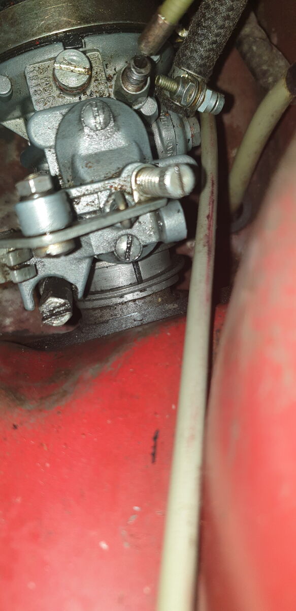

aaaaalso, der vergaser sitzt bombenfest auf dem ansaugstutzen. Nur die hülse wackelt noch rum.
Kommt zwischen vergaser und Ansaugstutzen noch ne dichtung oder wird das nur mit der schelle verdichtet?
kommt da noch ne dichtung rein ?
hab mal fotos gemacht
ja so sollte es sein. Leider bewegt sich das abgebildete Teil mitsamt vergaser immer noch
Hi, ich bin neu hier und habe auch das Problem das die Drehzahl hochgeht. Dachte erst es ist der gaszug. Nachdem ich heute mal den vergaser ausgebaut habe habe ich bemerkt das das metallteil woran der vergaser befestigt wird (ansaugstutzen?) Ca. 1cm rein und raus ging. Der vergaser wird gut fest jedoch der stutzen lässt sich bewegen. Ist das normal? Oder muss der irgendwie an dem Loch in der karosserie befestigt werden.
