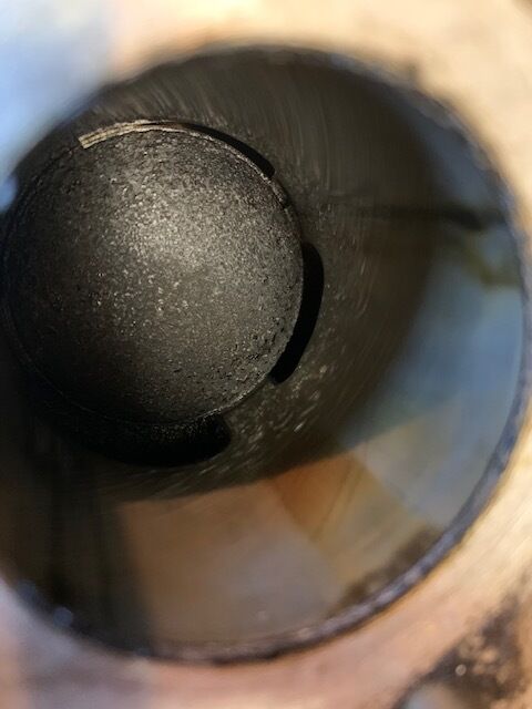

Moin zusammen
ich hatte gestern wieder Zeit und habe den Kolben ausgebaut, der ist ziemlich mitgenommen mit tiefen Kratzer drauf. bei genauer Betrachtung muss ich auch leider den Zylinder als beschädigt und unbrauchbar einordnen.
Meine Entscheidung ist jetzt auf einen Zylindertausch gefallen, und wenn ich es angehe, dann gleich einen 75-er.
Worauf muss ich dabei achten? Was sonst muss getauscht werden, damit es auch funktioniert.
Wie immer bin ich für jeden Tipp dankbar. Und wenn jemand sogar einen 75-er Zylinder in der Garage oder im Keller rumliegen hat, bitte einfach melden.
Vielen Dank und Gruß
Moh

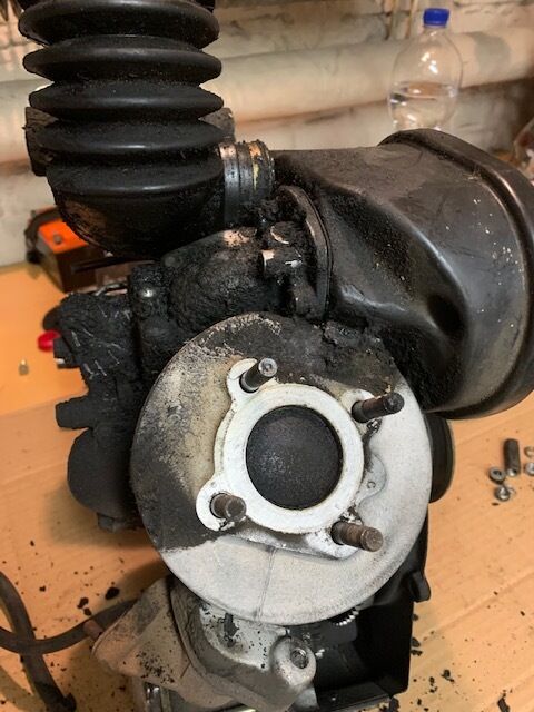

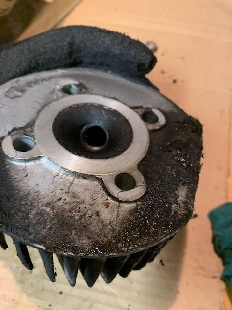

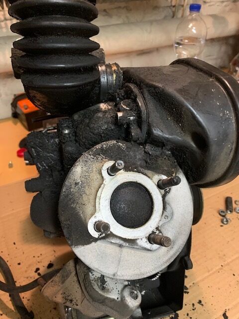

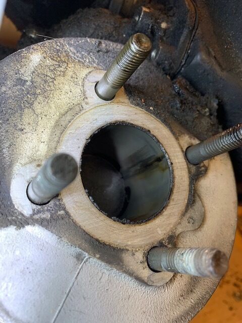

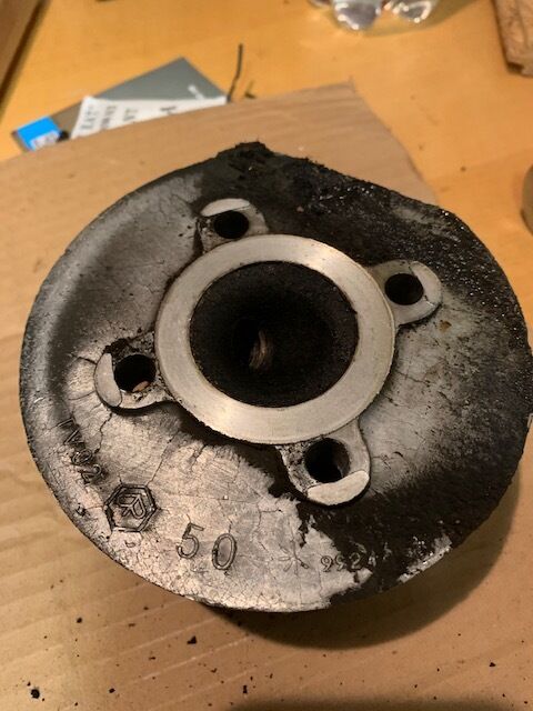

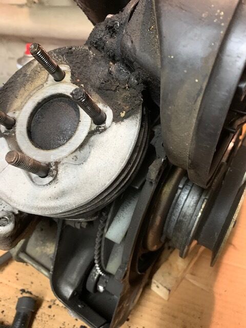

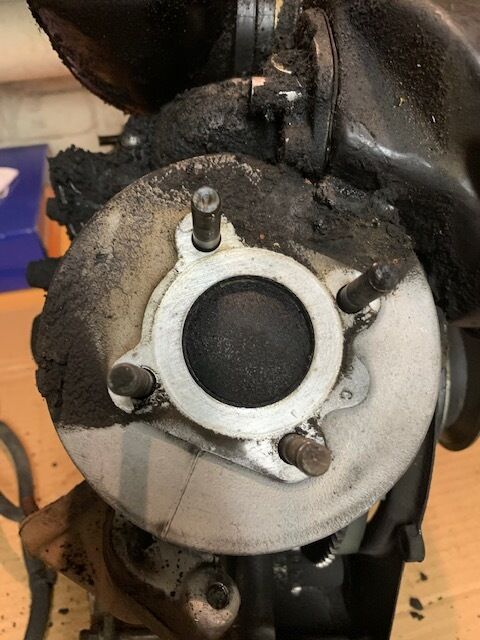

Egal106s16 : Vielen Dank Mario, dank deiner Schritt-für-Schritt-Anleitung habe ich es gestern geschafft, den Motor auszubauen ( hat gar nicht weh getan )
Ich habe ein paar Bilder gemacht, die ich hier hochladen werde.

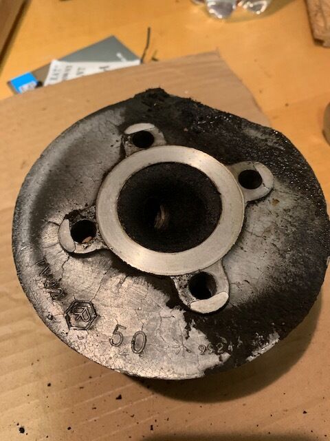

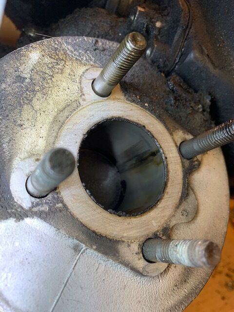

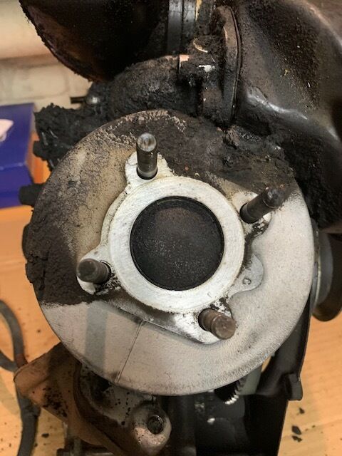

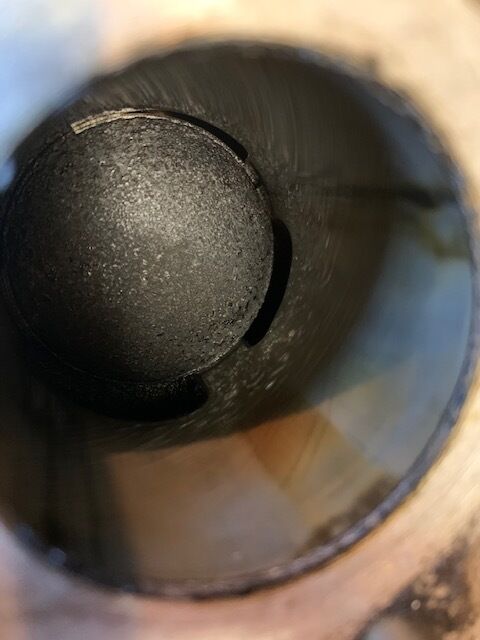

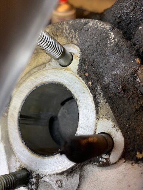

Das Ding sieht ist von außen ziemlich mitgenommen aus. Ich sehe vor allem gar keine Spur von einer Dichtung . Innen sieht man eine Spur von Verbrennung, aber ich konnte mit dem Finger keine Rille fühlen. Es sieht aus, als wäre "nur" dreckig.
Ich werde erst einmal alles saubermachen. Dann mache ich ein paar Nachher-Bilder und lade diese auch hoch.
Ich denke - jetzt, wo der Motor ausgebaut ist - werde ich es mit einer Revision versuchen. Dafür brauche ich weiterhin eure Hilfe, sowohl was die auszutauschenden Teile angeht (welche und wie die auszubauen sind), als auch wo man diese dann wiederbeschaffen kann.
VG
Moh
