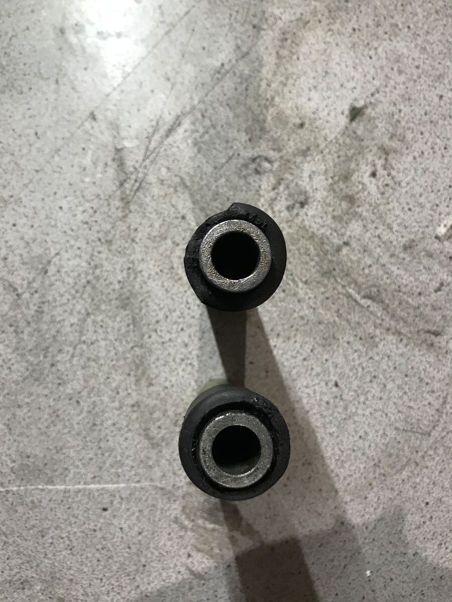

Ok. Hast das schon mal gemacht mit POM und taugt? Ich hätt jetzt erstma gedacht, das wär bisl zu hart (bzgl. Dämpfung).
Hatte überlegt den Silentgummi vom Stossdämpfer hinten irgendwie passend zu machen. Di würde passen
Sorry, die Gummis an der Traverse meine ich. Stossdämpfer passt ja von der PK
Hi,
weiß jemand wo man die Silentgummis für ne Pk 50 Automatik bekommt? VA52T
Hatte die von der Pk geordert in guter Hoffnung, da leider keine Maße dabei.
Passen leider nicht
