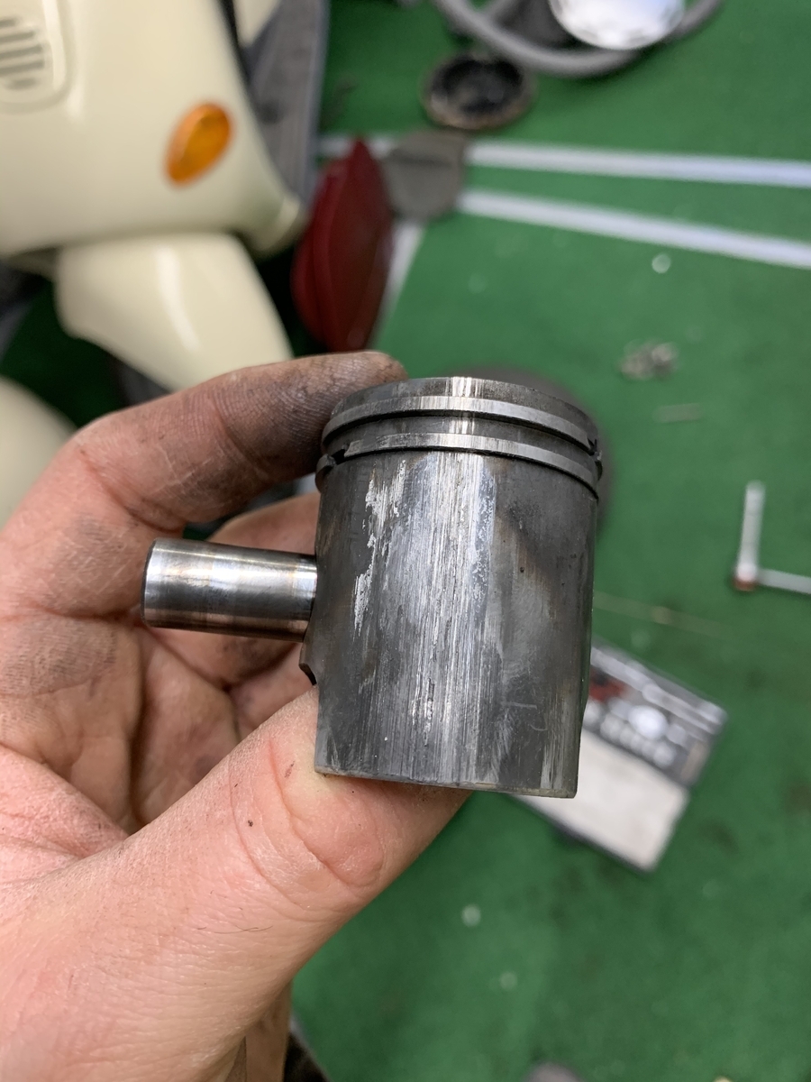

Dach sieht sauber aus, auch beim neuen. Bild ist aber vom Alten.Getauscht habe ich alles kompletter Satz und Vergaser. Morgen bau ich den neuen wieder runter um schau mir das mal an. Gehe aber davon aus das das selbe Bild vorliegt, da beim reinleuchten schon die selben Streifen am Zylinder zu sehen sind.
Ach so ja da sieht alles gut aus an den Ansparungen, aber der Kolben hat die gleichen schleifspuren.
Wie schon geschrieben - sieht nach Betrieb mit keinem oder zu wenig Öl im Kraftstoff aus.
Merkwürdig sind allerdings die fast jungfräulich wirgenden Kontaktflächen der beiden Kolbenringe, so als würden sie nicht anliegen und heiße Gase durchlassen.
Fremdkörper wie Ringstücke im Kurbelhaus als Ursache für den zweiten Schaden würde ich ausschließen - jedenfalss auf der abgebildeten Seite ( Auslass ).
Wie sieht es an den Ringstößen aus ?

Das ist der erste Kolben der zweite Neue ist noch eingebaut. Denke aber nicht das was im Motorblock liegt sieht dann meiner Meinung nach anders aus.

So ein Update zum Sonntag Roller ist / war wieder zusammengebaut und lief auch sehr gut leider nur recht kurz. Wie schon geschrieben neuer Vergaser dellorto 16.16f als Hauptdüse 75er, Kolben Zylinder von polini 50er. Jetzt das Problem ca 10 km gefahren ganz Piano. Dann kurzes lautes quietschen, gleich Kupplung gezogen Motor ging sofort aus. Kerze raus und angeschaut Rehbraun. Kerze wieder rein angetreten lief auch bis zum nächsten quitsch. Zuhause angekommen mal ins Kerzenloch geleuchtet wieder Metall Abrieb. Solangsam glaube ich es liegt am Sprit, Roller hat auch nicht wirklich aus dem Auspuff gequalmt.
Jemand sowas schon gehabt zwei mal den gleichen Kolbenhänger.
Keine Einwirkungen durch fremdpartikel gesehen.
