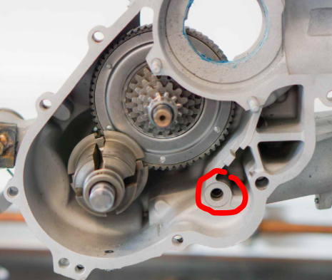

Wenn die Führung des Kickerritzel in der kleinen Block Hälfte eventuell durch einen Sturz oder so etwas Oval zerdrückt ist, kann es schon sein gepaart mit der Bremswirkung des O-Rings das es da etwas klemmt.
Dann müsste man wohl mit einer geeigneten Reibahle ganz fein was abtragen?
Da hab ich was weggenommen und es hat nichts gebracht.
Mittlerweile habe ich einen dickeren Dichtring drin und es suppt trotzdem.
Habe außen am Kickstarter jetzt zusätzlich einen Dichtring verbaut und drücke den mit dem Kicker selber ans Gehäuse (könnte auch der Grund für manchmal hängen sein)
Aber ich vermute mit dem abtragen in der großen Hälfte wirds besser
