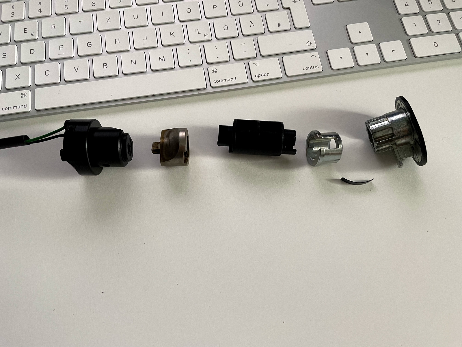

Der sensationelle Vorbesitzer hatte die brilliante Idee alles inklusive Lenkschloss auszubauen und durch einen Schalter zu ersetzen... Ich hätte das aber gerne wieder original..
Vielen Dank für die Antwort...

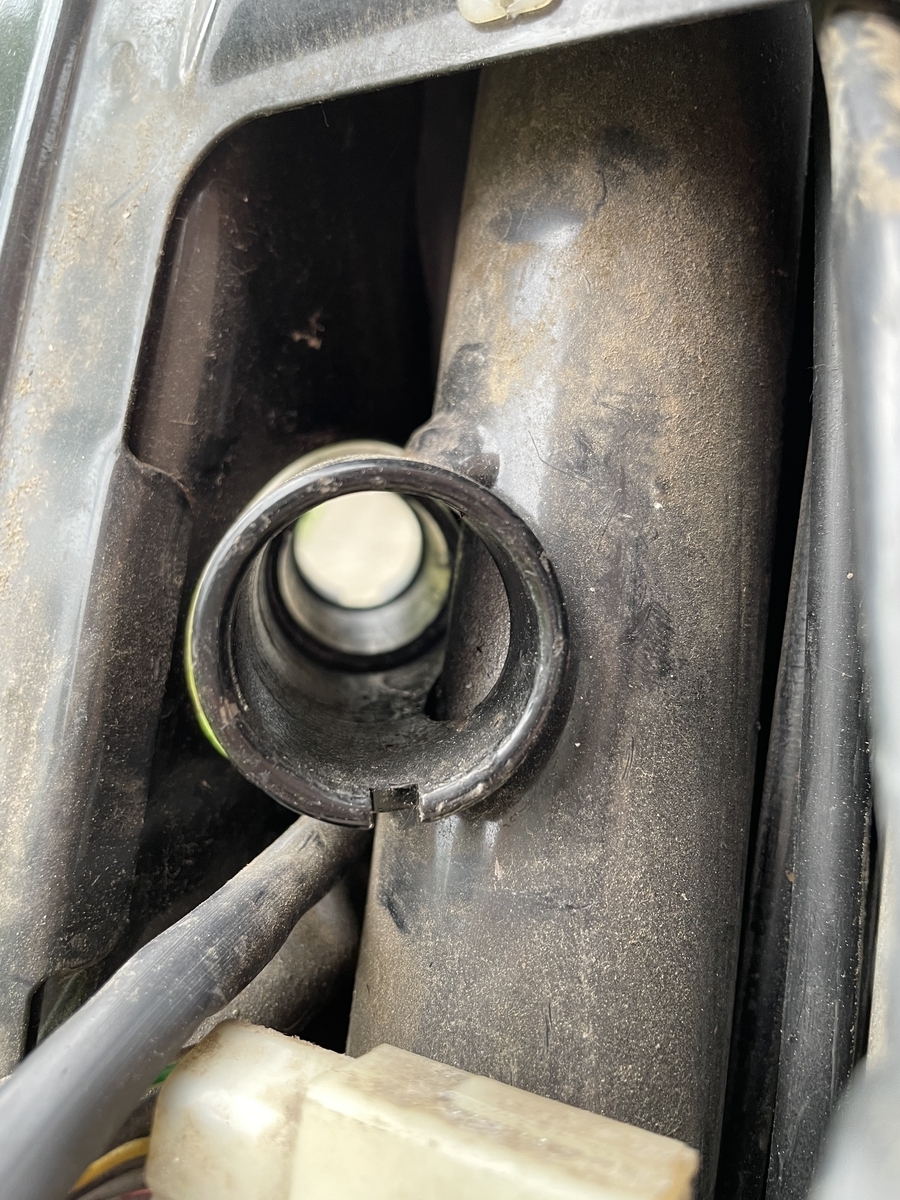

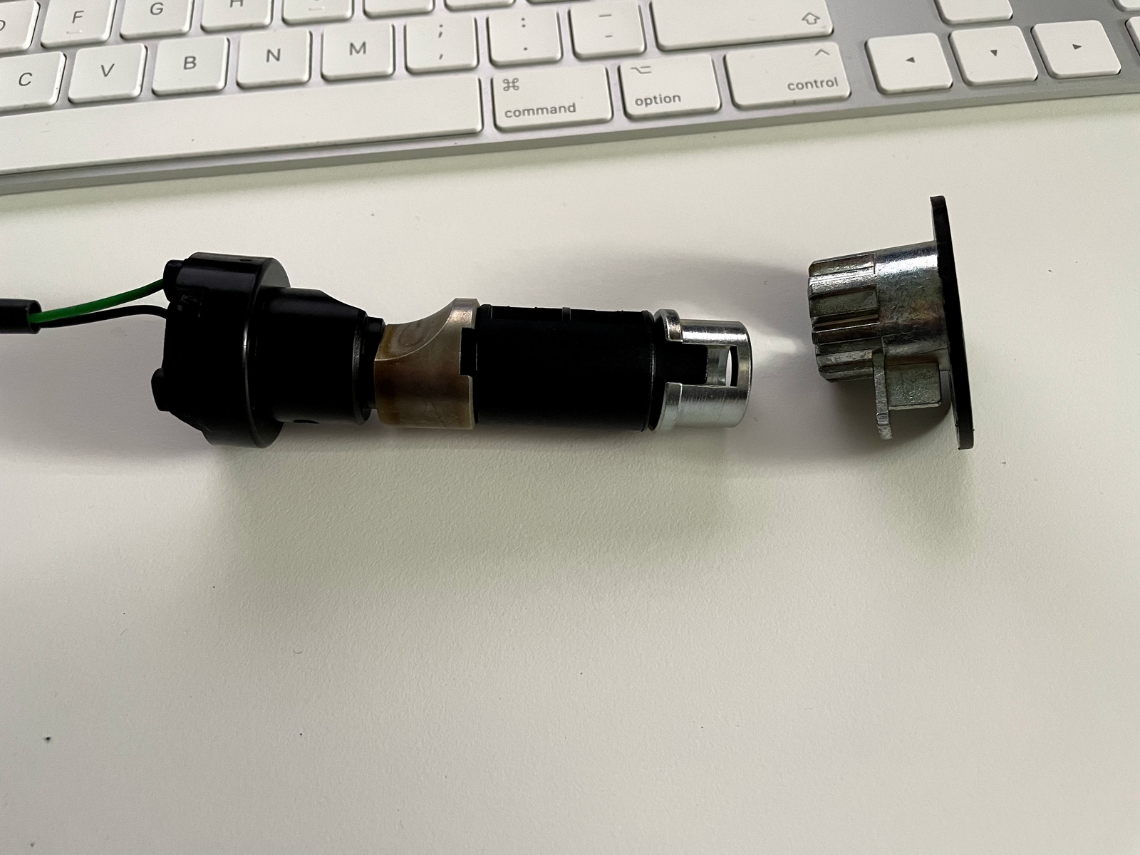

Die Klammer habe ich noch.. aber mir fehlt der Zündschalter (2-pol) mit der Aufnahme für die Klemme 😔
In betreffendem Shop finde ich diese nicht 😔
Mir kam grade so eine Idee... ich hoffe, ich muss nicht einfach eine Madenschraube rein drehen und dann Schalter mit der Klemme ander madenschraube "anhängen" ? Der Außendurchmesser des Schalters pass ja nicht zum innendurchmesser des "Rohrs", in welches er muss.. Das würde mein Grundvertrauen in die Konstruktionsfähigkeiten bei Vespa zerstören

Ich versuche seit wochen ein ordentliches Zünschloss in meine PK5 XL2 einzubauen. ich habe nun mehrfach schon schlösser bestellt, teilweise mit telefonischer Beratung..
Heute sitze ich WIEDER da und sehe, dass der Zündschalter - den ich soeben geliefert bekommen habe, nachtelefonischer Beratung - mit Madenschraube statt Klammer ausgeführt ist.
Wo um alles in der Welt bekomme ich einen Zündschalter mit Klammerbefestigung her? passt der dann überhaupt an meine anderen Komponenten?
Es handelt sich um eine rudimentäre Vespa ohne Ele-Start. Der Schalter hat also nur 2 Leitungen.
Ich hänge mal ein paar Bilder an, damit ihr euch ein solches von der Situation machen könnt.
Vielen Dank für jeglichen Hinweis!
