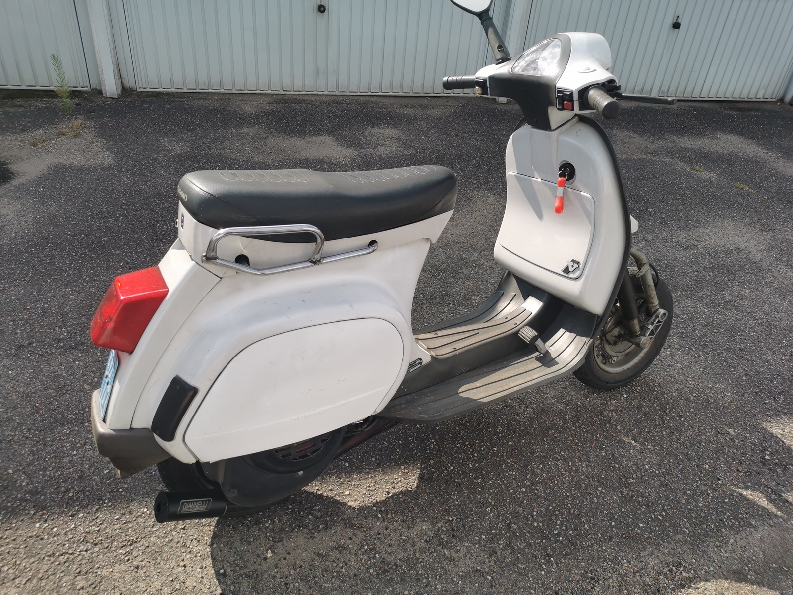

Hab auch jetzt erst gesehen dass am Zylindekopf die Kühlrippen im Bereich Zündkerze angeschliffen sind, deshalb gehe ich von nicht mehr original aus.
und mit "billig lackieren" wird das ding garantiert nicht schöner, wie man an vielen vielen schlecht lackierten fahrzeugen sehen kann. lieber n paar kratzer die das leben erzählen als noch eine übergejauchte kiste.
den 75er kannste dir klemmen, da gibts genug von - der motor ist eh fällig, bevor der ganz hinüber ist, kannste den gleich auf 102 u nd 3,0 umbauen. ;D
Die kiste ist leider an einigen stellen "beilackiert". Im winter lackier ich sie komplett neu, kratzer und dellen interessieren mich eigentlich auch nicht aber die "ich halte mal auf eine stelle die sprühdose rauf", das nervt son bissl. Soll aber wieder weiß oder hellgrau (da alle unsere fahrzeuge hellgrau sind) lackiert werden.

der lack ist doch super? nen originalen "in irgendeinem weiß" kotflügel hab ich glaub noch und dann bisschen motor machen, damit man nicht vom efeu überwachsen wird beim landstraße fahren und fertig.
ist doch ein schönes mofa?!Naja hier und da ist schon ein bissl rost, der lack sieht nur von weitem gut aus...
Ja nen originalen Kotflügel bräuchte ich noch, will sie gerne Optisch original halten.... 75ccm is schon so gut wie bestellt....

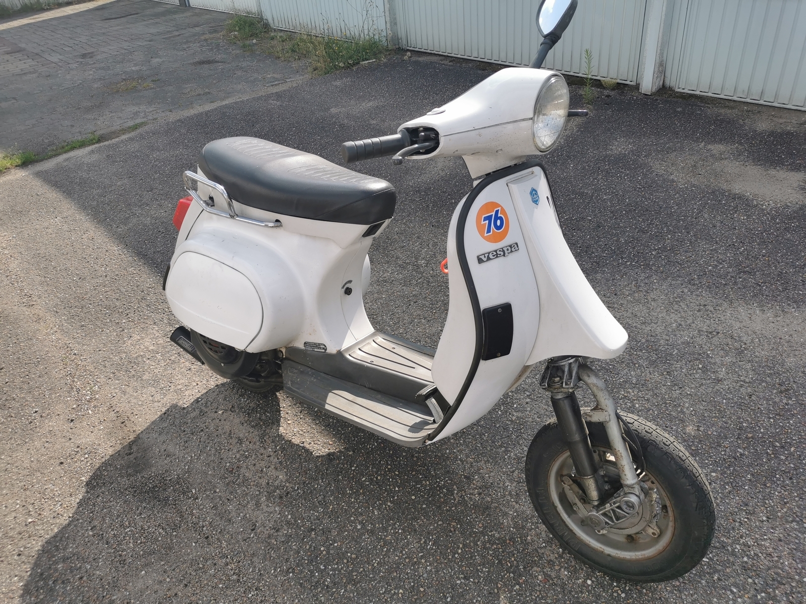

Also die "zornige Erna" (unten im Bild) habe ich am Montag abgeholt und bin voller Euphorie mit ihr auf eigener Achse Richtung Heimat (wohlwissend das vllt nur noch 500ml Sprit im Tank waren und die nächste Tanke 10 Kilometer entfernt liegt). Nach 3 Kilometern bergauf Tank leer. Super dachte ich fängt ja gut an also 7,6 Km schieben. Aufgetankt und weiter 3 Km später böööhw.... Vergaser verdreckt. Mit den gelben Engeln nach Hause.
Heute Vergaser sauber gemacht alles auf Werkseinstellung, Kiste sofort da aber mit viel Standgas alles runtergedreht, bringt nix, nur wenn ich 2 Löcher am Luffi zuhalte, mit choke dreht Sie höher, zieht wohl Nebenluft, also wird das hier wohl ne größere Baustelle, da der Lack nicht mehr der beste und ein paar Teile leider auch fehlen. Naja typisches Dorfmoped.
