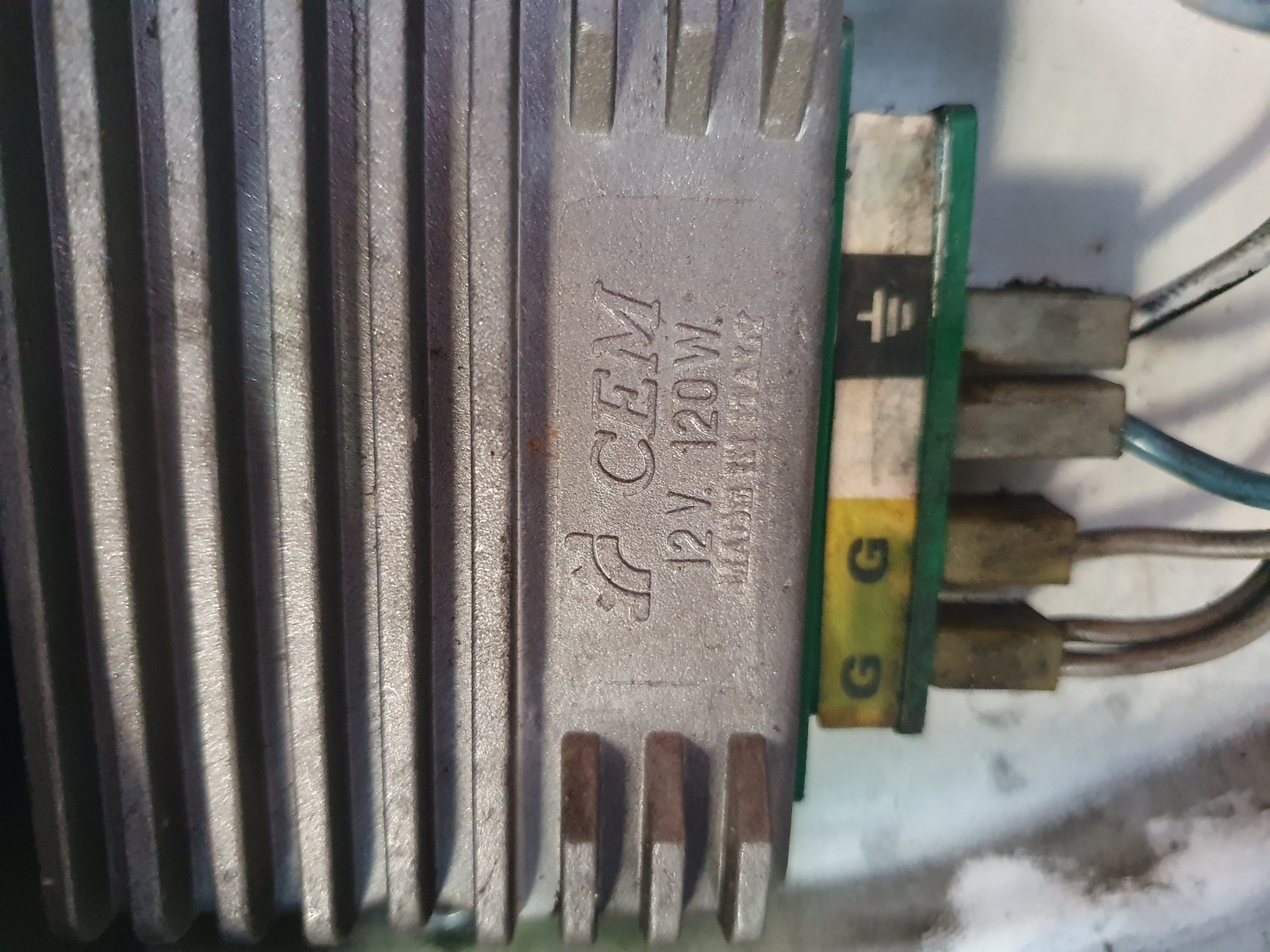

Dann kommen die beiden grauen und das blaue Kabel bei mir auf die "G" Klemme, das schwarz/weisse auf die Masse Klemme ? Oder sehe ich das falsch ?

..wie hast du den die 80W verbaut ? 2xGG/1x20A/ und 1x Masse ? Die die ich immer sehe haben 3xGG und 1xMasse ?

Bei meiner Vespa Cosa200 (VSR1T0004038) ist mein Laderegler defekt. Zumindest denk ich das so. Meine Beleuchtung "glimmt" nur noch ein bißchen.Wenn ich das 2.Kabel von unten abziehe geht das Licht wieder, und die Blinker auch.
Also dachte ich, ich bestelle mal einen neuen Laderegler.
Denkste, im Netz finde ich keinen neuen mit 120W, nur in ebay Kleinanzeigen, gebrauchte mit abgeschliffenen Aufdruck, nicht besonders vertrauenswürdig.
Kann mir jemand weiterhelfen ?
