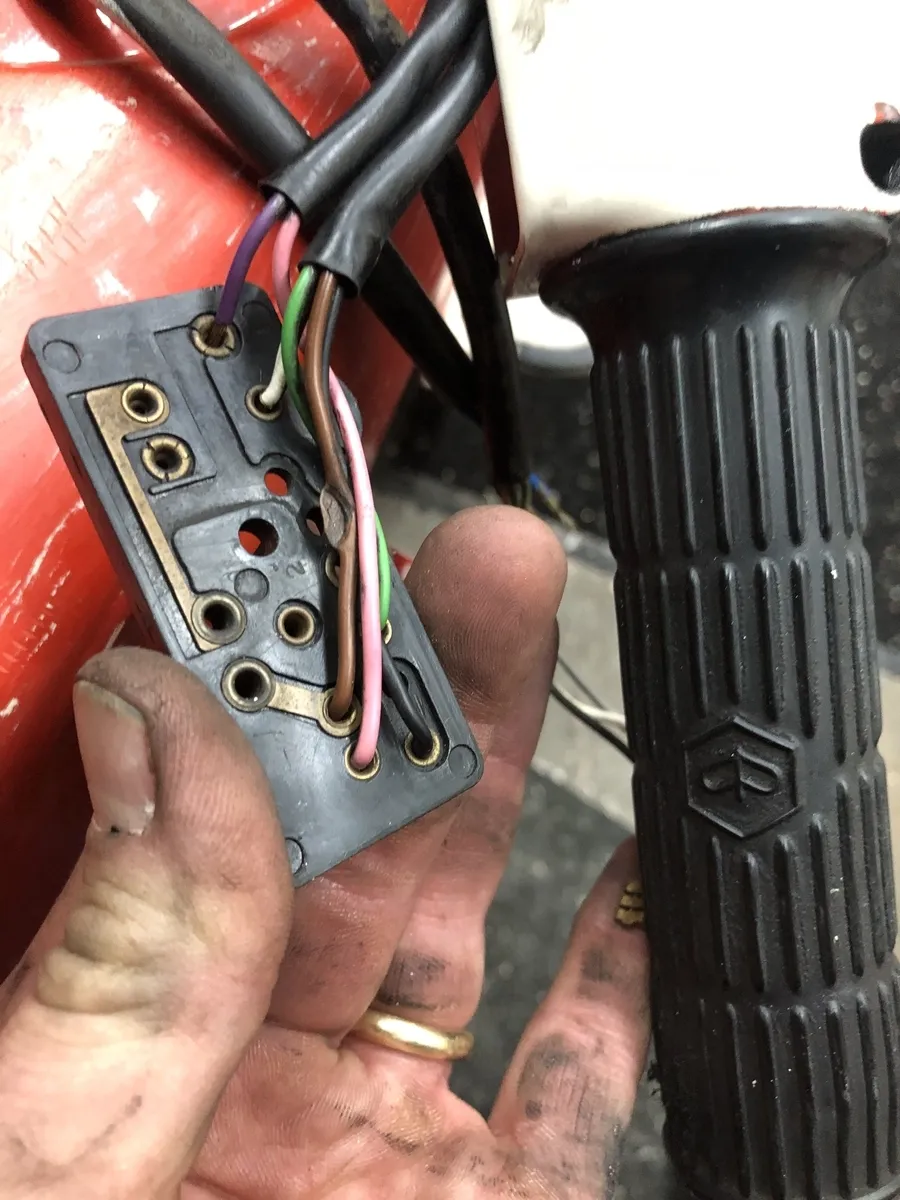

    • February 6, 2023 at 10:27
    Wenn der Rest der Kabel auch scheiße ist denk über nen neuen Kabelbaum nach...
    Gut gute bei Kabel Schulte
    https://kabel-schute.de/index.php?cPath=1_2_5
    Gruß Marco
    Is ja schon drin klatschen-)
    Ich meinte die Kabel am Blinker sind auch an anderen Stellen defekt :-2

    Zitat von old N°7
    hey, wenn ich das richtig sehe. ist eig nur ein Kabel schlecht,,das braune gequetscht, der rest sollte eig gut sein. Ich habe das gequetschte Kabel so abgeschnitten das 5-6mm überbleiben, abisoliert, und ein neues drangelötet und schrumpfschlauch..hällt schon lange..
    Leider nein. Die Kabel sind auch an diversen anderen Stellen durch. Außerdem sind die Kabel auch so alt wie der Roller.
    Egal. Ich werde mir den Schalter kaufen und wenn ich mal Zeit habe versuche ich den alten Schalter zu reparieren.

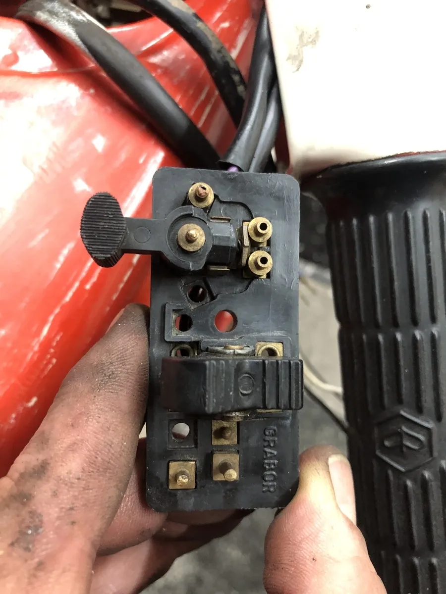

    Zitat von Kawitzi
    Das mit dem Löten ist aber auch so eine Sache, das "alte" Plastik/Kunststoffgehäuse leidet durch die Hitze gerne darunter, dass es sich stark verformt/ausnudelt und dann auch gerne nach dem Löten bricht... Deshalb würde ich dann auch Volker's Variante lieber bevorzugen (jetzt bin Ich aber auch kein Lötweltmeister)...
    Das habe ich mir schon fast gedacht. Die Hitze und 42 Jahre altes Plastik sind keine gute Kombi.
    Ich werde mal ein wenig darüber nachdenken.
    Danke für den Input.

    Zitat von Volker PKXL2
    Indem du den Schalter samt Kabel heraus ziehst und einen neuen einbaust.
    Genau das will ich ja möglichst vermeiden.

    So. Ich habe mal wieder ein kleines Problem.
    Ich ziehe ja gerade den alten Kabelbaum und frage mich, wie ich die Kabel am Lichtschalter erneuern kann.
    wie sind die Kabel da befestigt? Ist das gelötet?
    Ich sehe da keine Lötstellen. Oder doch gequetscht?
    Am Blinker sind die Kabel geschraubt. Das ist doch mal was, aber beim Lichtschalter weiß ich das nicht.
    Wichtig ist mir, wie bekomme ich die alten raus und vor Allem neue Kabel wieder dran.

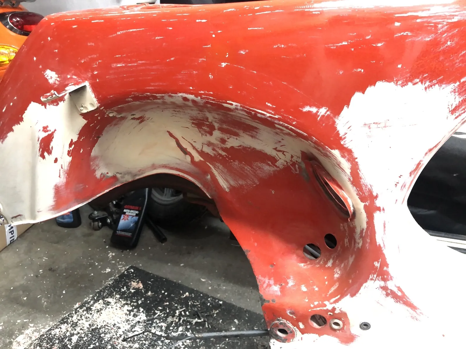

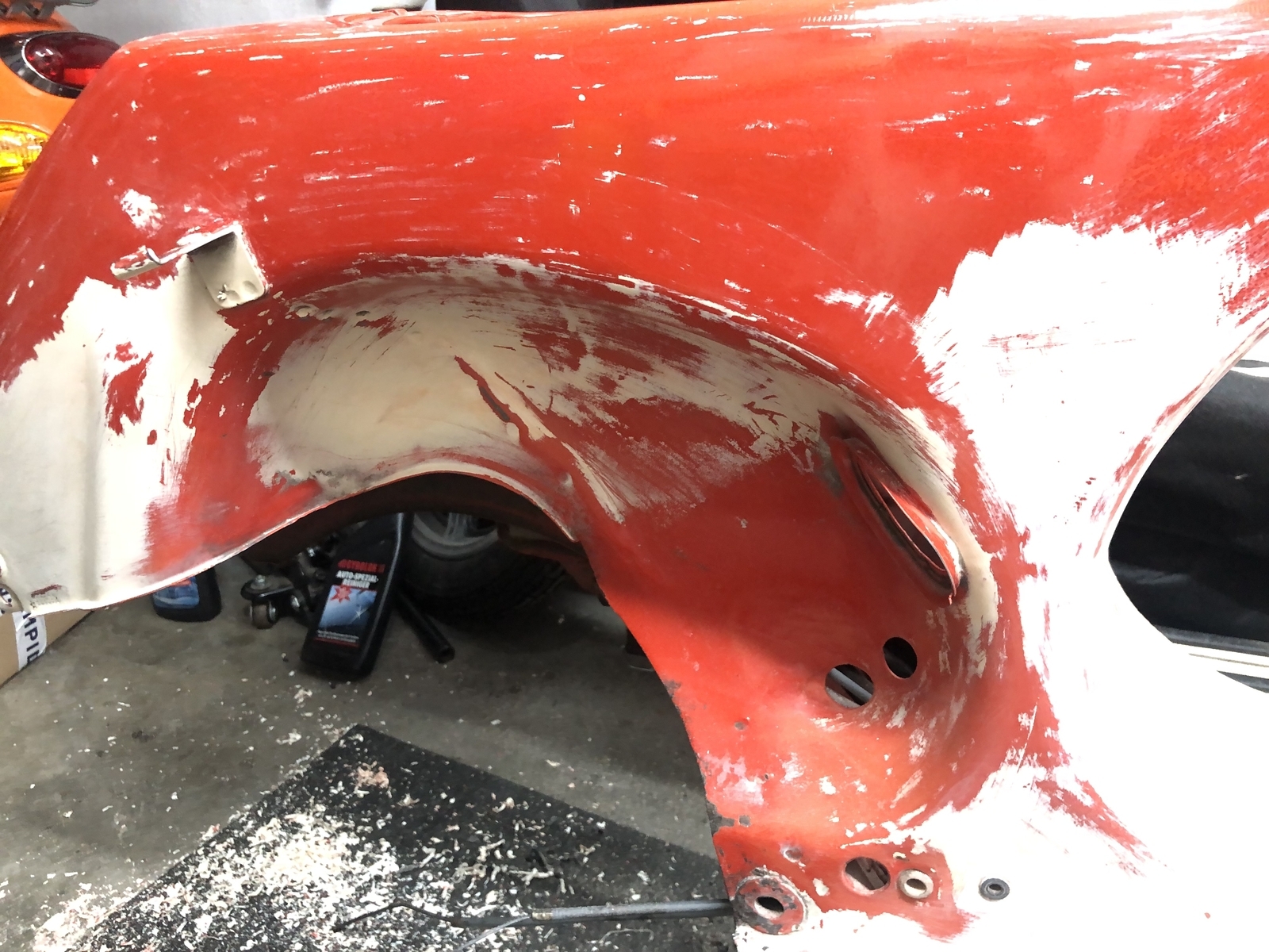

    Hat einer ne gute Idee wegen dem Spachtel?
    Ich hab den schon weit von Hand abgeschliffen, aber Aceton scheint den nicht zu interessieren F**k

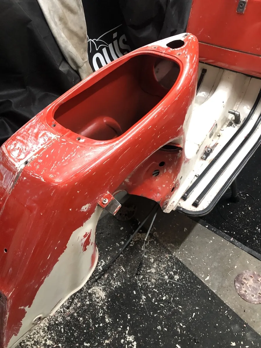

    hier mal ein kleines Update zum Lack, da die Kabel noch nicht da sind und ich sonst nicht viel mehr machen kann.
    Das entlacken hat therapeutische Züge an sich. Das entspannt ungemein. Vor Allem die fummligen kleinen Reste abzuknibbeln 😂
    Ok, es sind noch einige Therapiesitzungen nötig 😎🤪😂
    Ich habe noch einen Klarglas-Scheinwerfer liegen und der Stoßdämpfer vorne muss noch montiert werden. Das kommt zwischendurch mal dran.
    Es bleibt spannend. Ob der revidierte Motor gleich losrennt ist auch noch interessant. Ich werde berichten.
    Grüße ausm Bergischen
    Markus 🖖🏽

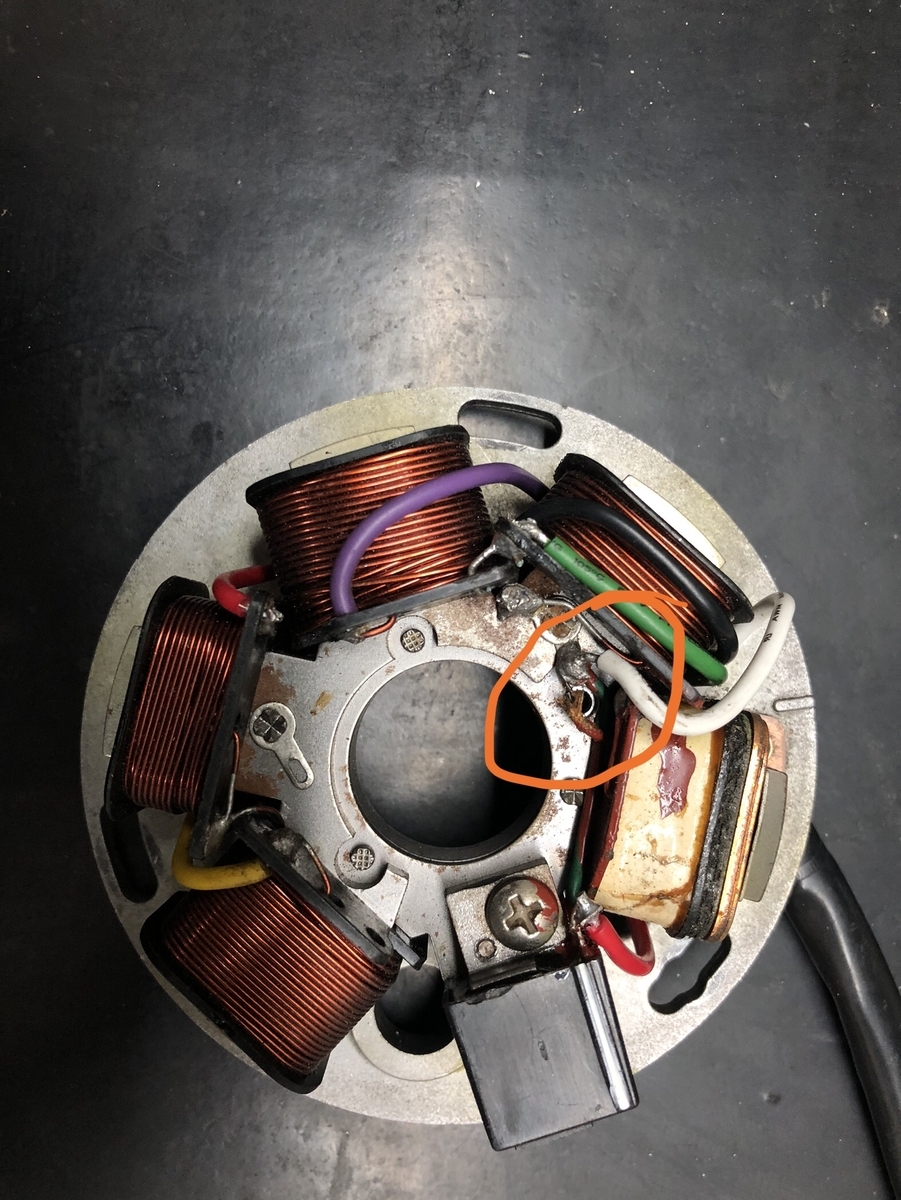

    So, mal wieder ein kleines update.
    Da das Lager von der Nebenwelle irgendwie nicht passt muss ich jetzt ein einzelnes bestellen.
    Ärgerlich, da es ja normalerweise zum Lager Set Motor gehören sollte 🤔🤷🏼‍♂️
    Aber die Maße stimmen mit dem Lager vom Hinterrad überein, sehr komisch.
    2 mm im Durchmesser sind 2 zuviel 😂
    Bis meine Bestellung da ist befasse ich mich stattdessen mal mit meiner „neuen“ ZGP aus der kleinen Bucht für den Umbau von Kontakt- auf elektronische Zündung.
    Die ZGP wurde vom Verkäufer schonmal gelötet und soll davor aber noch funktioniert haben 🤔
    Ich habe, außer schlechter Lötstellen, nur den Masseschluss einer Spule gefunden.
    Kann mir jemand sagen, welche Werte ich vorher noch kontrollieren kann??
    Danke und Grüße ausm Bergischen
