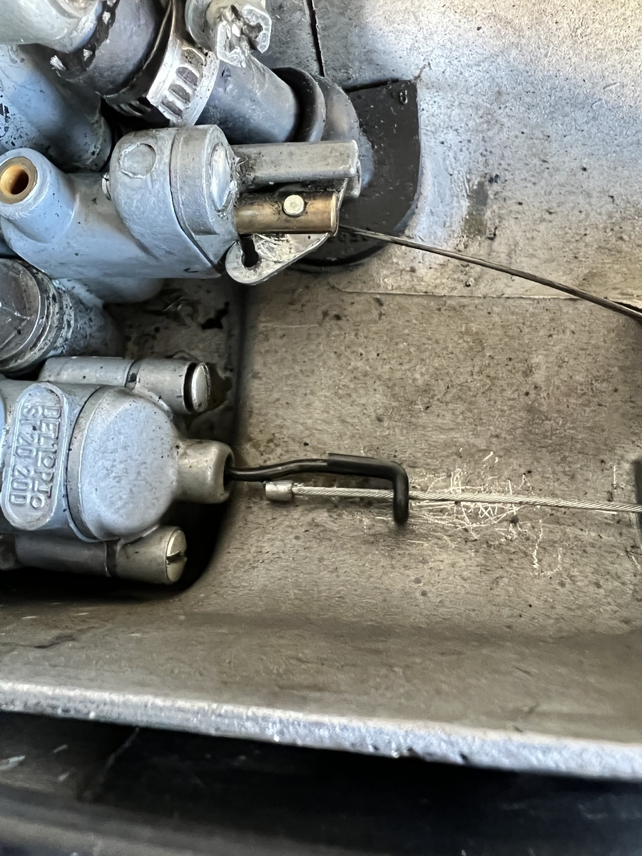

Der Zug ging übrigens schwergängig, da er an dieser Kunststoffabdeckung gescheuert hat bzw. da klemmt. Wofür ist die eigentlich? Bekommt der Motor dann nur Luft unter Sitzbank her?

Bei welchem Shop hast du den Zugsatz denn bestellt ?
Hast du die Einstellschraube in der Vergaserwanne drin ?

Ja, selbst ganz rausgedreht ist das zuviel
Das kann durchaus sein. Deswegen wurde bei mir der Tonnennippel abgeschnitten und durch die statt dessen aufgeschobene Lüsterklemme ersetzt.

Sieht das so an der Stelle richtig aus? Also an der Durchführung?

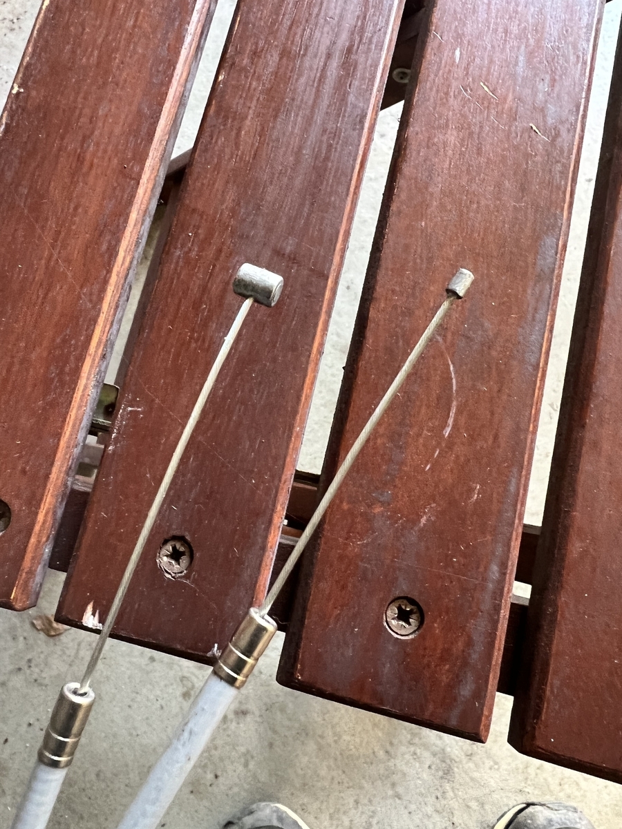

Mit Hülle hat geklappt! Kann es sein, dass der Zug viel zu lang ist?
Ja, nimm Panzerband.
Und bau das Bremspedal aus, dann kannst Du von dort in den Tunnel gucken, greifen, schieben.Danke, guter Tipp. Dann mach ich Bremszug auch direkt neu👍
Also entweder ziehst Du den neuen Gaszug halt mit der neuen Hülle durch den Rahmen. Das ist zwar etwas umständlich, aber machbar. Außerdem hast Du dann "alles neu".
Oder Du kneifst doch den kleinen Nippel ab und fädelst den reinen Zug durch die vorhandene Hülle. (hoffentlich kommt der dann nicht schon aufgefasert am Gasschieber an). Und dann??
Dann fixierst Du das freie Ende mit einer Lüsterklemme, die Du von ihrer Plastikhülle befreit hast.
Funktioniert prima und ich habe so eine Lüsterklemme immer als Ersatzteil dabei...
Beste Grüße Robert
Ja, so Klemmnippel gibt es ja auch zu kaufen. Aber die Hülle muss auch neu. Gasgriff ist nichr mehr von allein zurückgegangen, wenn man ihn loslässt
Klebe den neuen Zug mit Isolierband an den alten, so dass beide fluchten und ziehe den alten Zug durch den Rahmen. Schiebe den neuen Zug dabei immer etwas, wenn du am alten Zug ziehst.
Ja, so hatte ich es eigentlich vor, also dann mit Schraube. Leider klemmt der Zug so schon. Also selbst wenn ich vorsichtig ziehe, merke ich, dass ich den alten Zug in Länge ziehe und er nur sehr schwer (mit Drücken auf anderer Seite) sich bewegt. Es geht zwar, aber eventuell ziehe ich die Verbindung mit Isolierband auseinander.
Kaskade habe ich ab, da ist alles locker. Was könnte ich noch machen? Tank ausbauen und da gucken? Vielleicht mit Panzerband verbinden?
Hallo, ich bin gerade dabei, bei meiner PX alt ein paar Züge zu tauschen.
Bremse vorn ist fertig (Züge mit Schraube verbunden und durchgezogen, neuen Zug eingefädelt.
Nun bin ich am Gaszug. Der neue ist ein kompletter, der wie folgt aussieht…siehe Bild.
Nur, wie bekomme ich den jetzt eingezogen? Ich kann den Gaszug ja nicht aus Hülle ziehen! Und ich kann ja auch nicht einen der Nippel abkneifen….
Was nun?
Danke und Gruß

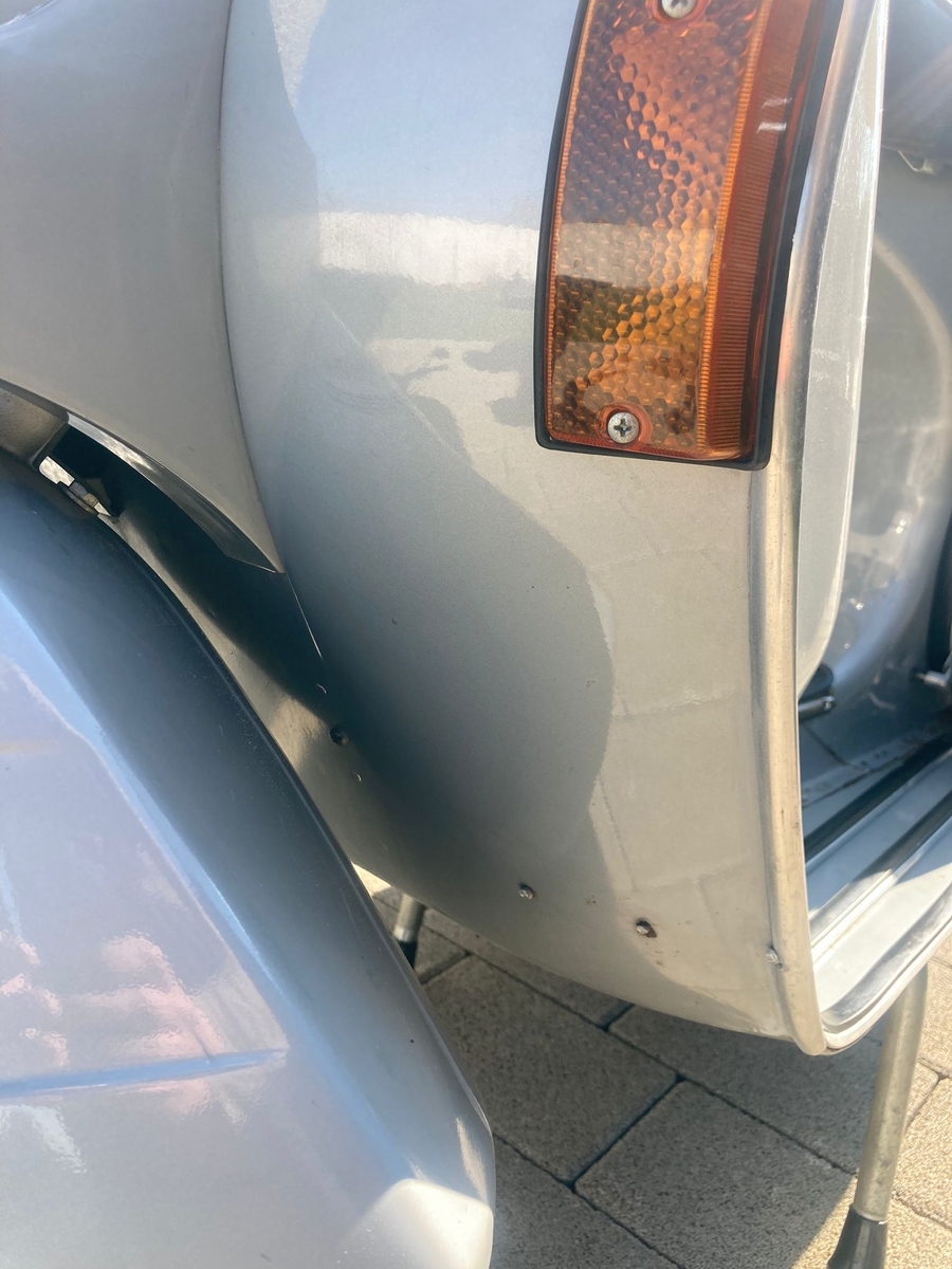

Lack an der Stelle sieht jetzt nicht nachlackiert aus…
