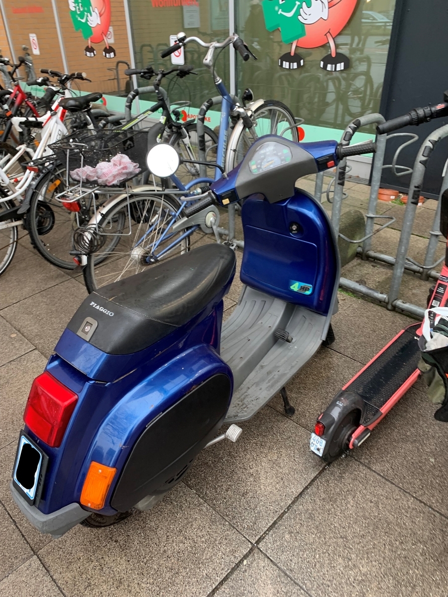

so nun will ich mal wieder dem Tacho widmen, da hier etwas nicht stimmt. Er funktioniert grundsätzlich und zeigt die Geschwindigkeit an.
Nur ein Problem ist, dass sich der Zähler des Kilometerstands einfach unkontrolliert dreht, d. h. alle Zahlen (alle 5) drehen sich irgendwie beim Fahren von selbst wohin sie wollen.
Habt ihr einen Tipp, was das sein kann und wie ich das Problem lösen kann?

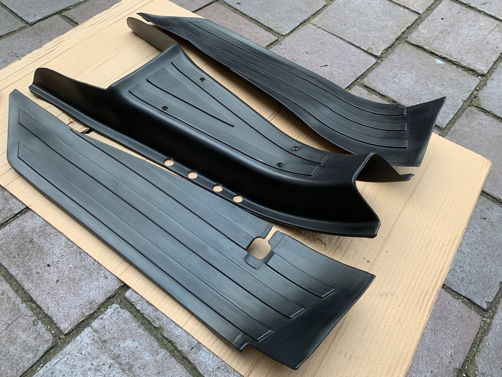

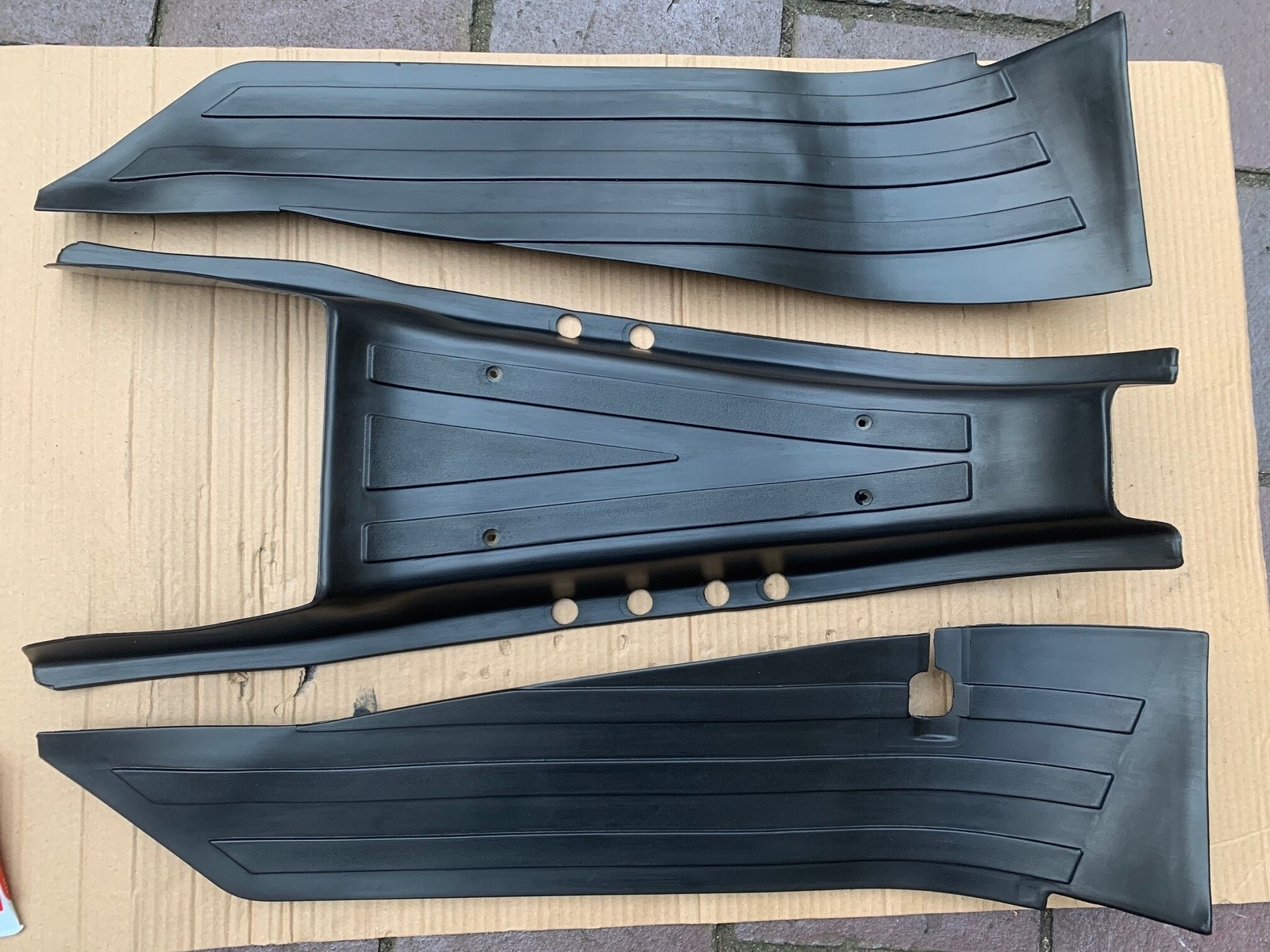

So, hab jetzt die Fußmatten und erstmal den hinten Spritzschutz mit der Kunststoff-Farbe CAR-PT COLOR von CLEANOL gefärbt.
Achtung, unbedingt Handschuhe dazu anziehen!!! Und vorher alles mit Silikonentferner reinigen (gibts günstig bei den Farben im Baumarkt (neben der Verdünnung).
Hat wunderbar funktioniert.

Hab mir jetzt die Kunststoff-Farbe CAR-PT COLOR von CLEANOL in schwarz bestellt. Das gibt übrigens in ganz vielen RAL-Farben. Hab darüber bisher nur sehr positives gelesen, vor allem dass das auch Jahre lang halten soll. Ich werde Fotos mit dem Vorher-Nachher-Vergleich machen, wenn ich mich darüber mache die Fußmatten schwarz zu färben.
Wenn das klappt, kommen der Spritzschutz vorne + hinten, die Verkleidung beim Tacho und der Keder beim Beinschild auch noch dran.

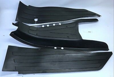

Keine Ahnung, ich vermute schon. Ich hab zumindest ein Foto gefunden. Die gab es mal gebraucht bei ebay, ist aber verkauft worden.
Was schlägst du als Alternative vor? Was würdest du drauf machen bzw. was hast du bei deiner PK 50 XL 2 verbaut?

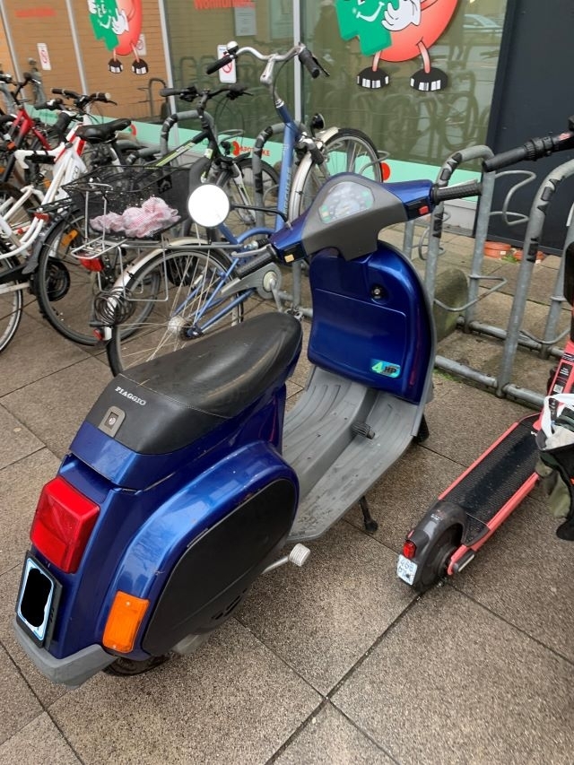

ich möchte gerne die graue Original-Fußmatte meiner Vespa PK 50 HP4, bei der vieles baugleich mit einer PK 50 XL2 ist, gegen eine Fußmatte in schwarz austauschen. Nun habe ich die Frage, ob jemand einen Tipp hat, woher ich die in schwarz bekommen könnte? Oder hat die jemand schonmal in schwarz gefärbt, bei der auch die Farbe hält?

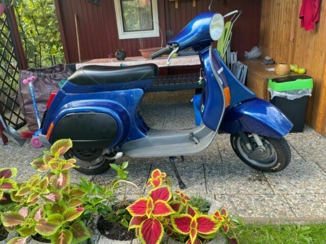

da ich an meiner frisch erstandenen Vespa etwas am Unterboden die Farbe ausbessern will, benötige ich den Farbcode.
Es handelt sich um ein Modell, welches eigentlich nur in Italien gab: eine Vespa PK 50 HP4 (V5N2T) mit Erstzulassung am 15.02.1996.
Leider hat einer der Vorbesitzer vermutlich mit Nitro den Farbcode im Handschuhfach entfernt. Und da es sich um ein italienisches Modell handelt, gibt es auch nicht die Betriebserlaubnis mit der Kennnummer oben rechts, bei der die Farbnummer enthalten sein soll.
Ich hab schon etwas recherchiert und herausgefunden, dass es die HP4 anfangs anscheinend in der Farbe Blu met 118 und dann irgendwann ab ca. 1996 in Blu Notte met 214 gab.
Ich würde mich freuen, wenn mir jemand einen Tipp geben könnte?
