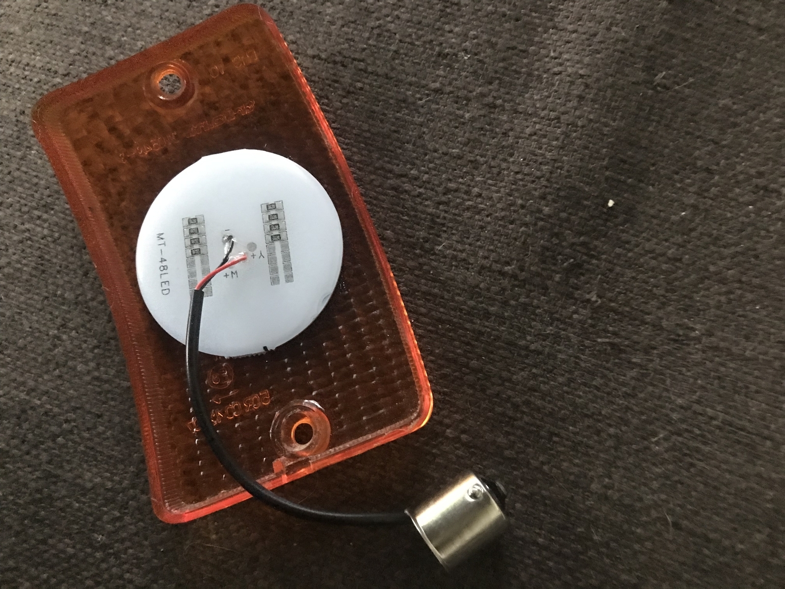

Da ich ohne Handschuhfach fahren will, habe ich natürlich das Problem mit den Blinkerstümpfen die aus dem Beinschild ragen.
Ich habe jetzt aber aus China flache ( 52x5mm) Led Scheibenblinker gekauft, die wenn sie mal ankommen, in die Blinkergläser geklebt werden.
Innen wird dann irgendwas als Abdeckung verwendet.
