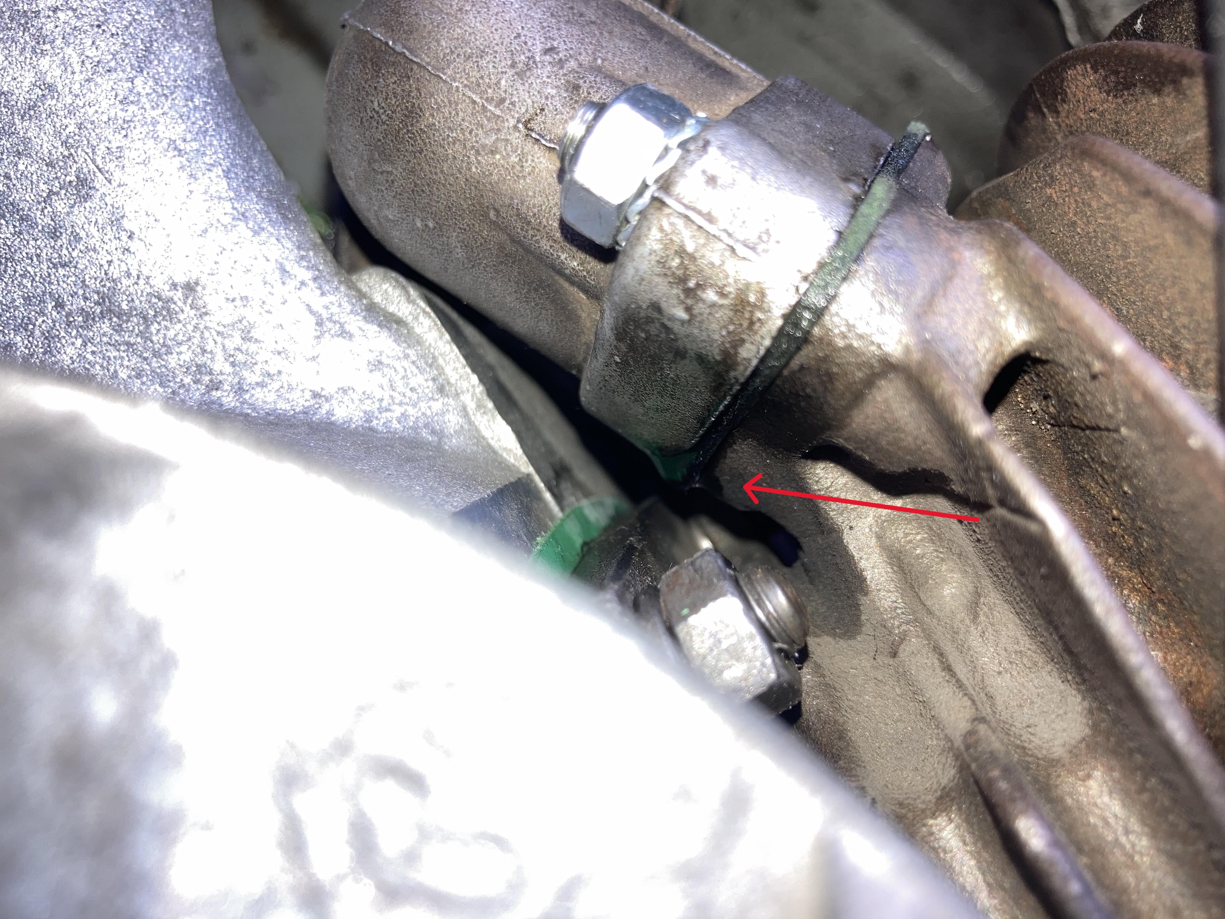

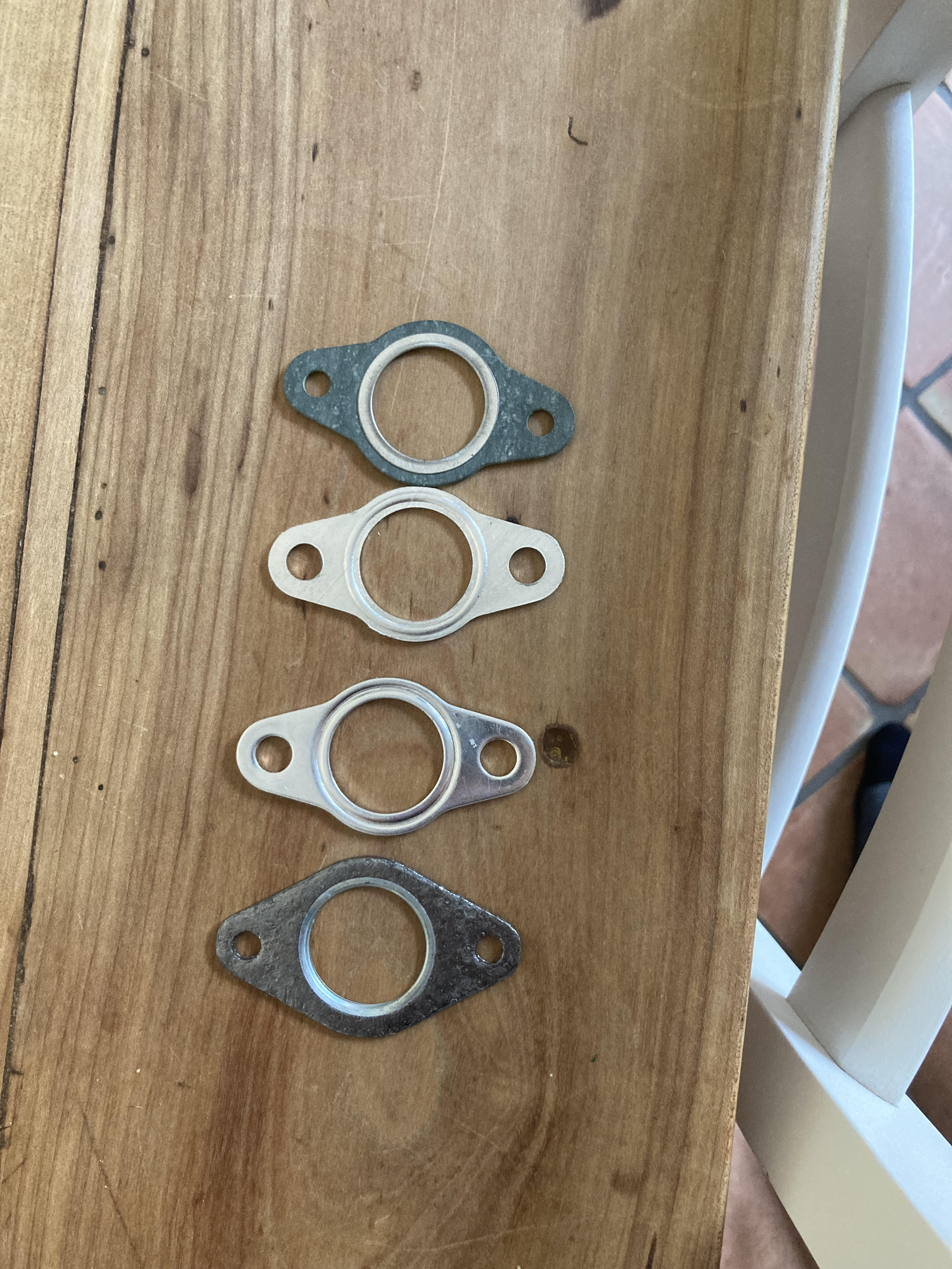

    Beim Schrauben ist mir aufgefallen, dass das "Verbindungsstück zw. Zylinder und Auspuff" am Übergang zum Zylinder eine Undichtigkeit aufweist (siehe Foto + roter Pfeil).
    Jetzt habe ich ja zu Beginn erwähnt, dass die Vespe mit ori Zylinder und 16.10 Vergaser startet aber iwan anfängt hoch zu drehen. Könnte diese Undichtigkeit der Grund sein ? Mir geht es erstmal darum, dass der Motor ruhig läuft egal ob Membran oder nicht. Sonst würde ich halt eben
    mit Ori Zylinder und normalem ASS fahren.
    Ich habe noch Dichtungen auffinden können, weiß aber nicht welche ich davon nehme muss, bzw ob die überhaupt passen.
    Danke für die Antworten!

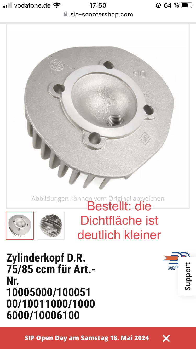

    Moin Leute, ich hab mir nen gebrauchten DR75 auf eBay gekauft. läuft soweit ganz gut. Jedoch ist das Gewinde für die Zündkerze bröslig, dadurch lockert sich die Zündkerze immer. Habe nen neuen Zylinderkopf bei SIP DR75 (siehe Fotos) bestellt. Jedoch unterscheidet sich die Dichtfläche in der Breite des neuen gelieferten von meinem alten Zylinderkopf. Konnte es bisher noch nicht anbauen, aber kann mir nicht vorstellen dass es passt. Meine Frage an euch: krieg ich noch iwo den „alten“ Zylinderkopf also sprich mit der schmaleren Dichtfläche her oder gibt es nur noch die mit der breiten Dichtfläche ? Und inwiefern unterscheiden die beiden sich ?
    vielen Dank für eure Antworten !
    Tut mir leid falls das Thema evtl. schon besprochen wurde, die Suchfunktion ist defekt.
    LG

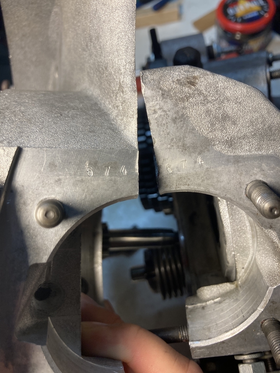

    Fantine

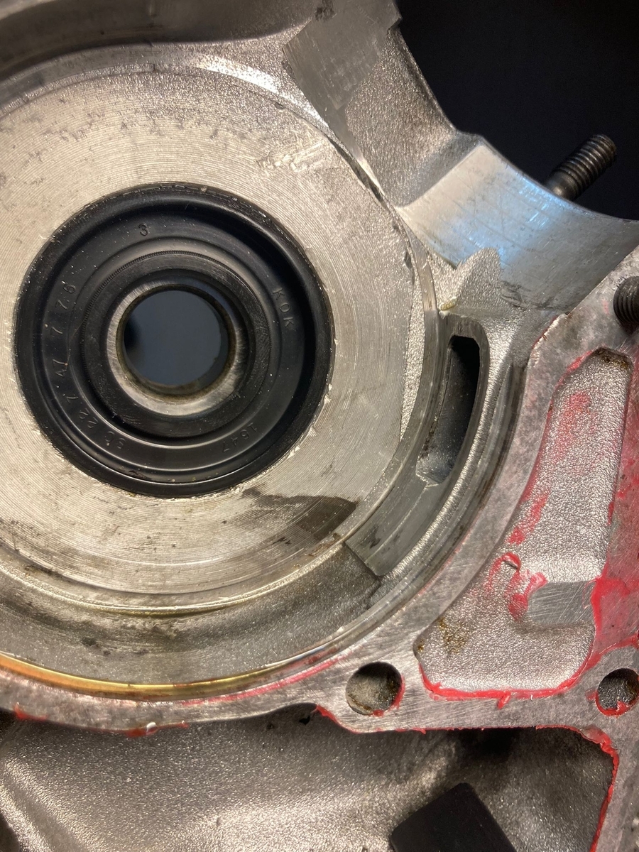

    Die Gehäusenr. sind identisch (siehe Foto).
    Wie gesagt: ich glaube, dass die Riefe am Drehschieber bereits da war. Die ist auch nicht tief, gerade so 0,5 mm wenn nicht sogar weniger. Ich bleibe noch nicht einmal mit den Fingernagel hängen

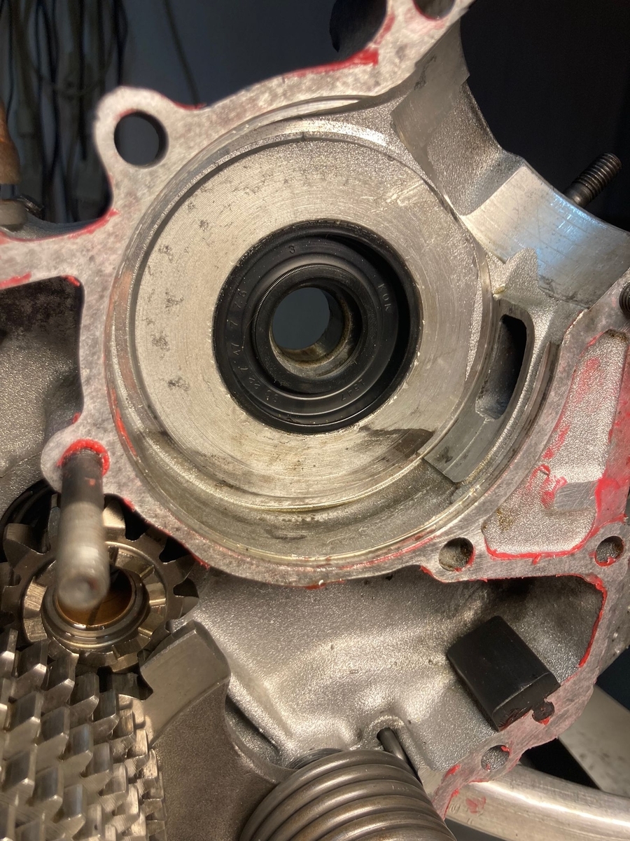

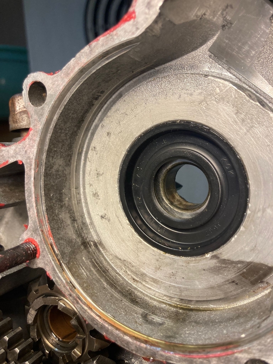

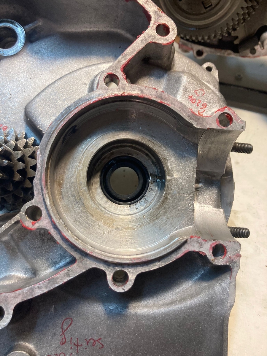

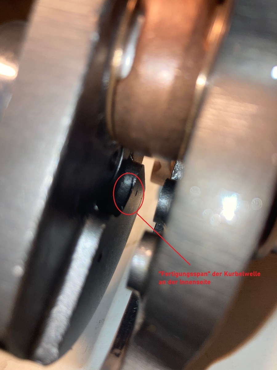

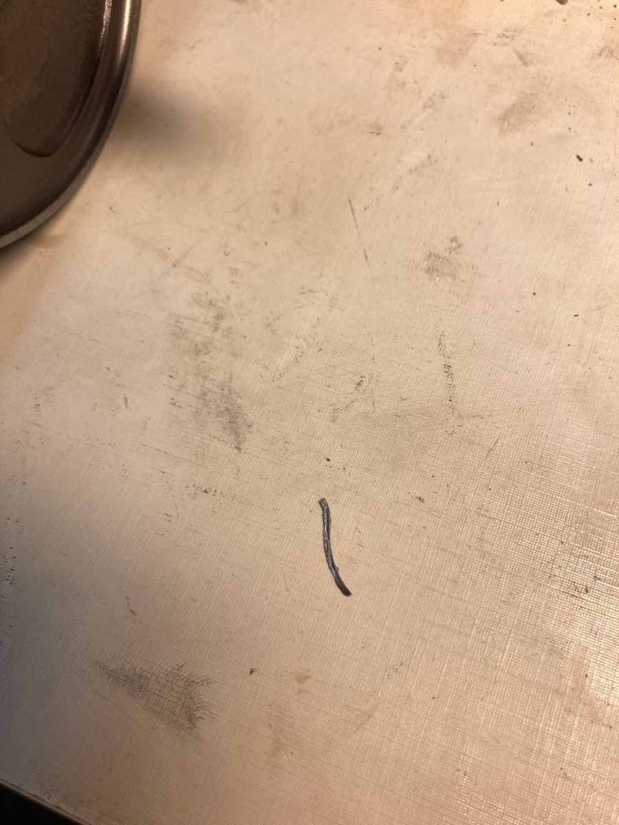

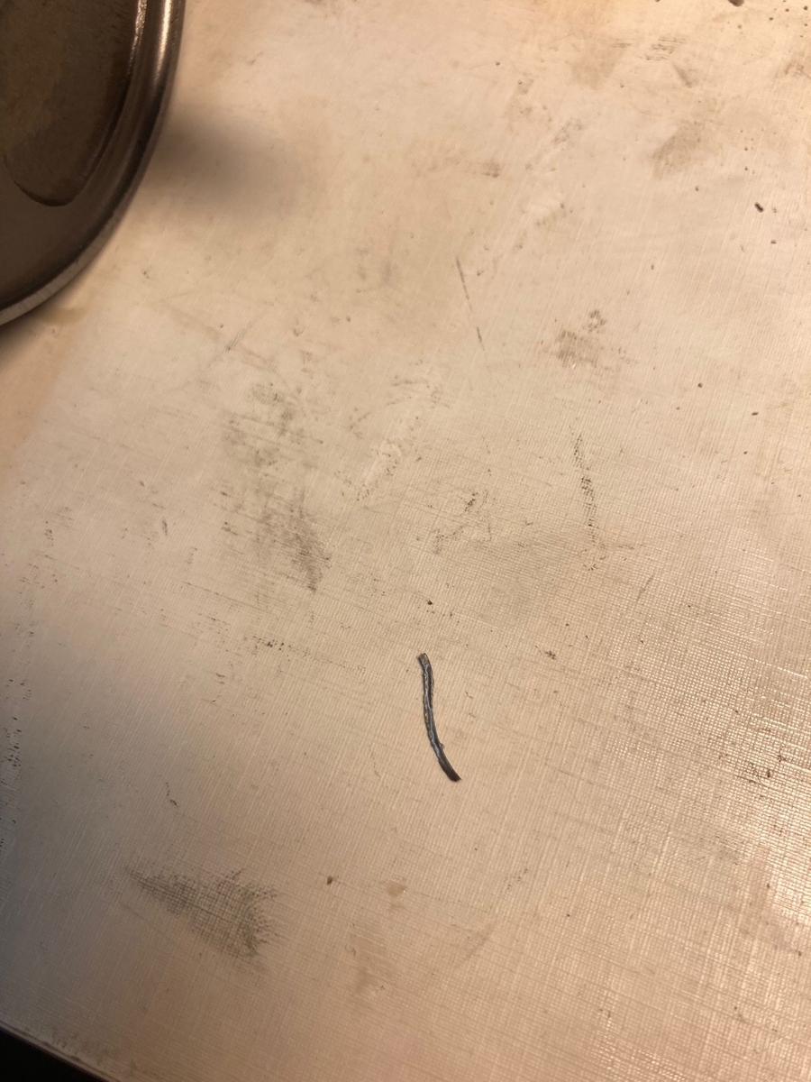

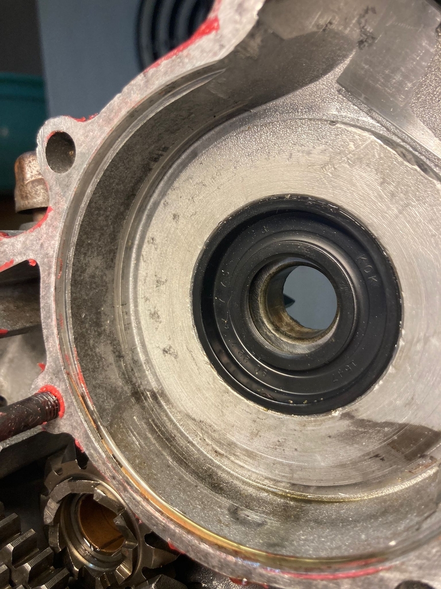

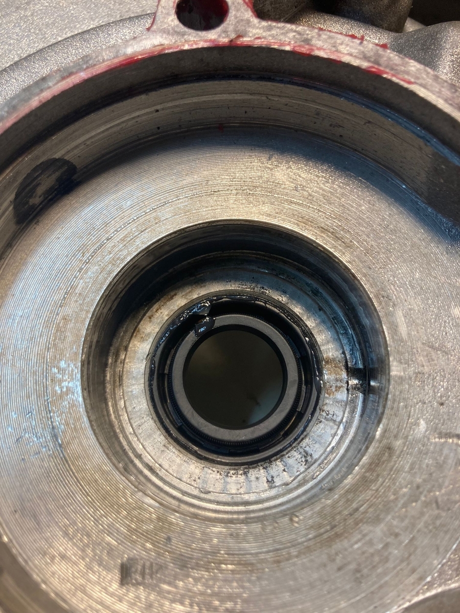

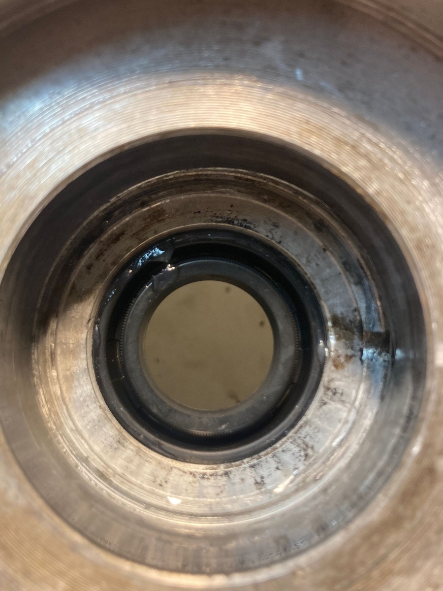

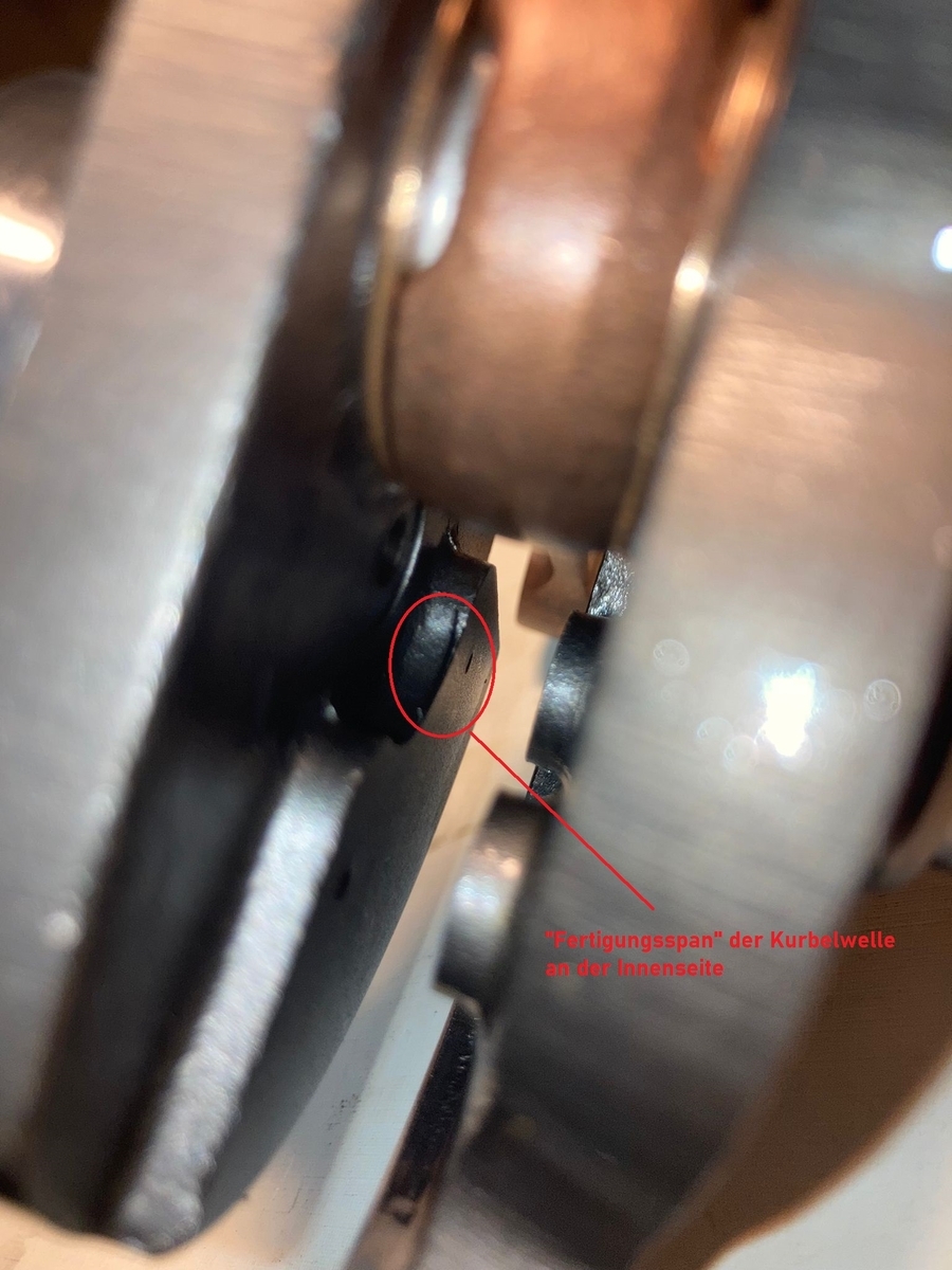

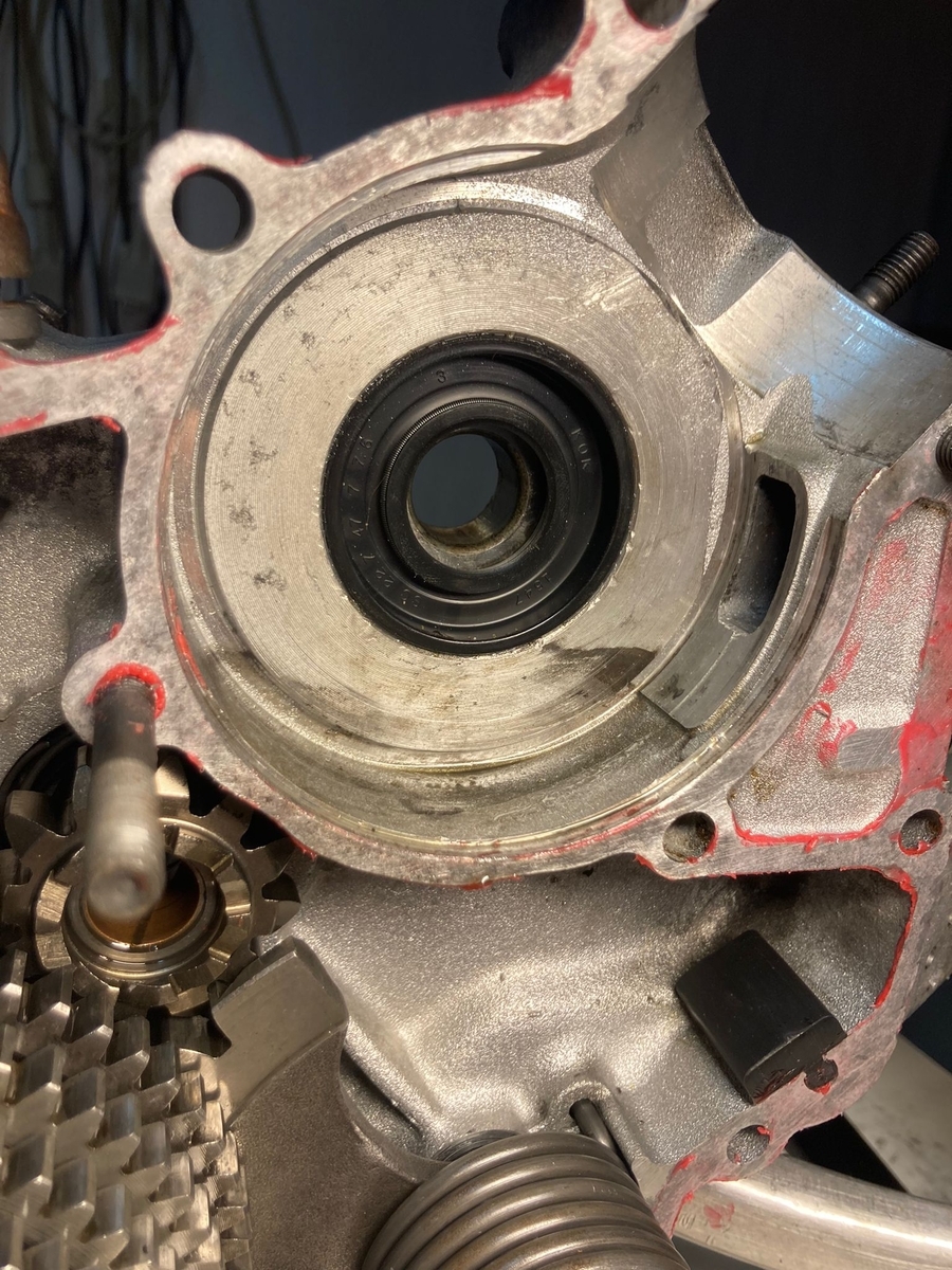

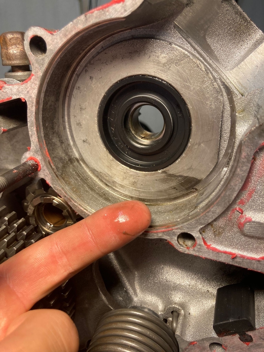

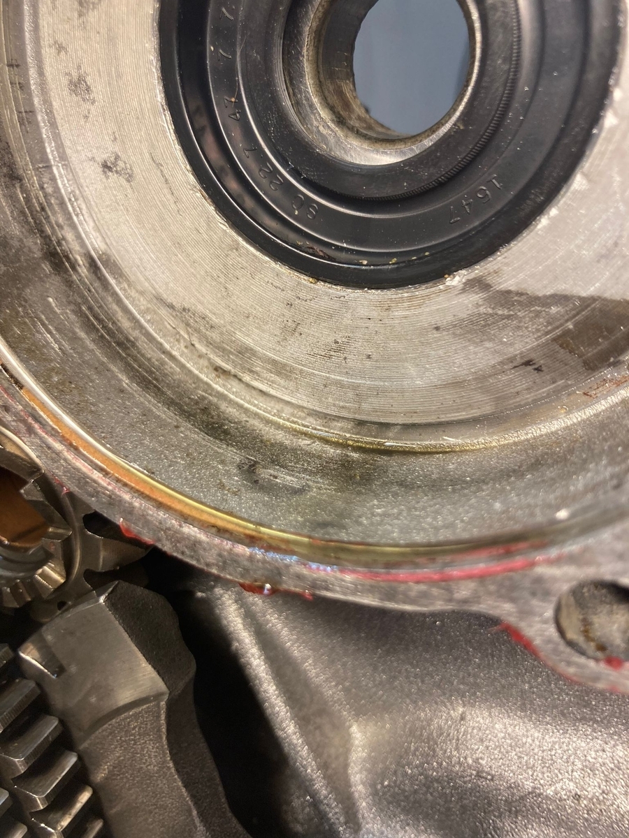

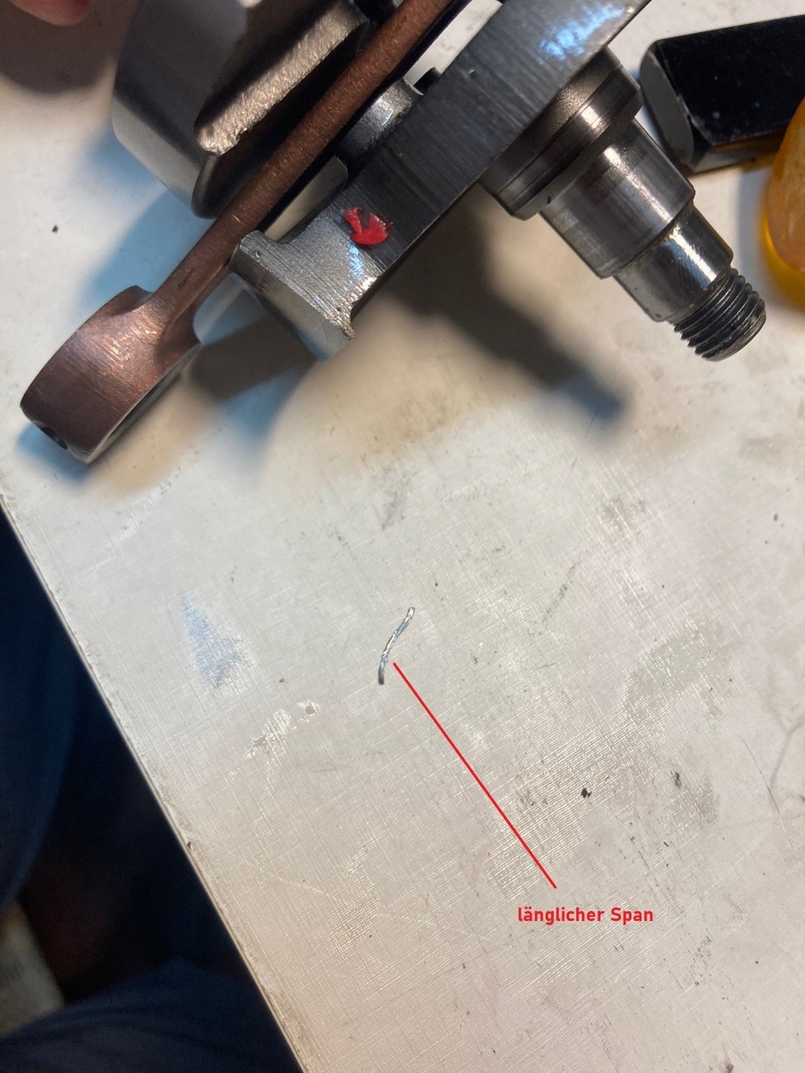

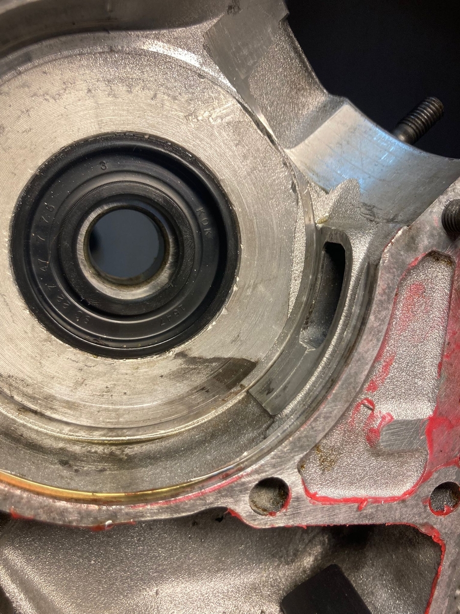

    Moin Leute HansOlo  Fantine  Menzinger  Creutzfeld

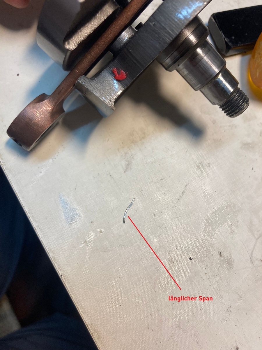

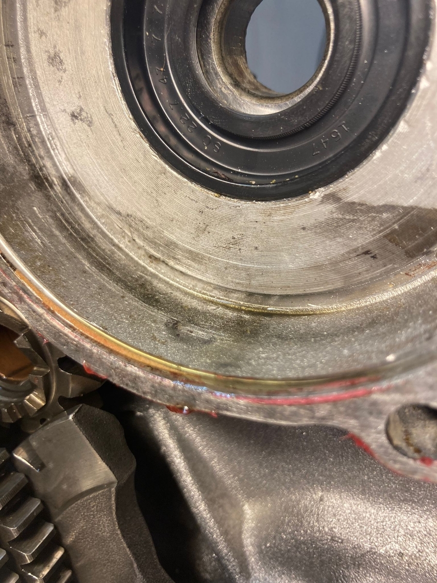

    habe heute den Motor erneut geöffnet.
    Ich habe ein länglichen Span direkt unter der Kurbelwelle gefunden. Ich habe so das Gefühl, dass es ein "Fertigungsspan" sein könnte, da ich ein weiteres noch direkt in der Kurbelwelle gefunden habe (siehe Foto). Der längliche Span war magnetisch. Desweiteren fand ich die Kurbelwelle sehr "scharfkantig". Da es meine erste Motorrevision ist, habe ich nicht so richtig auf den Zustand vor dem Einbau geachtet. Ich habe mich vlt einfach zu leichtfertig auf die Neuteile verlassen.
    Ansonsten waren weit und breit keine weiteren Abriebe zu erkennen. Auch die anderen Komponenten waren sauber. Der Simmerring (Kuluseitig) war spanfrei und intakt. Das Kugellager (Limaseitig) klemmt noch an der Kurbelwelle, ich werde es am Freitag beim Profi trennen und begutachten lassen, da ich derzeit keine Zeit habe. An meinem Finger sieht man, dass das Öl nicht grau getrübt ist und von daher spanfrei. Es kann außerdem sein, dass am Drehschieber wie vorher festgestellt, etwas abgeplatzt ist und sich das ganze in den Zylinder verschleppt hat. Allerdings habe ich auch hier den Zustand vorher nicht vor Augen, weil ich erst seit ein paar Stunden weiß was ein Drehschieber ist.
    Also mein Fazit:
    Die Kurbelwelle werde ich von jeglichen Metallresten befreien und erneut einbauen. Zylinder/Kolben am Kratzer entgraten und auch wieder verwenden. Das mit der Papierdichtung hat sich spätestens beim erneuten Spalten des Motors erledigt. Ggf. neues Lager werde ich noch zusätzlich bestellen.
    Hat jemand noch Einwände/ Verbesserungsvorschläge/Anmerkungen ?
