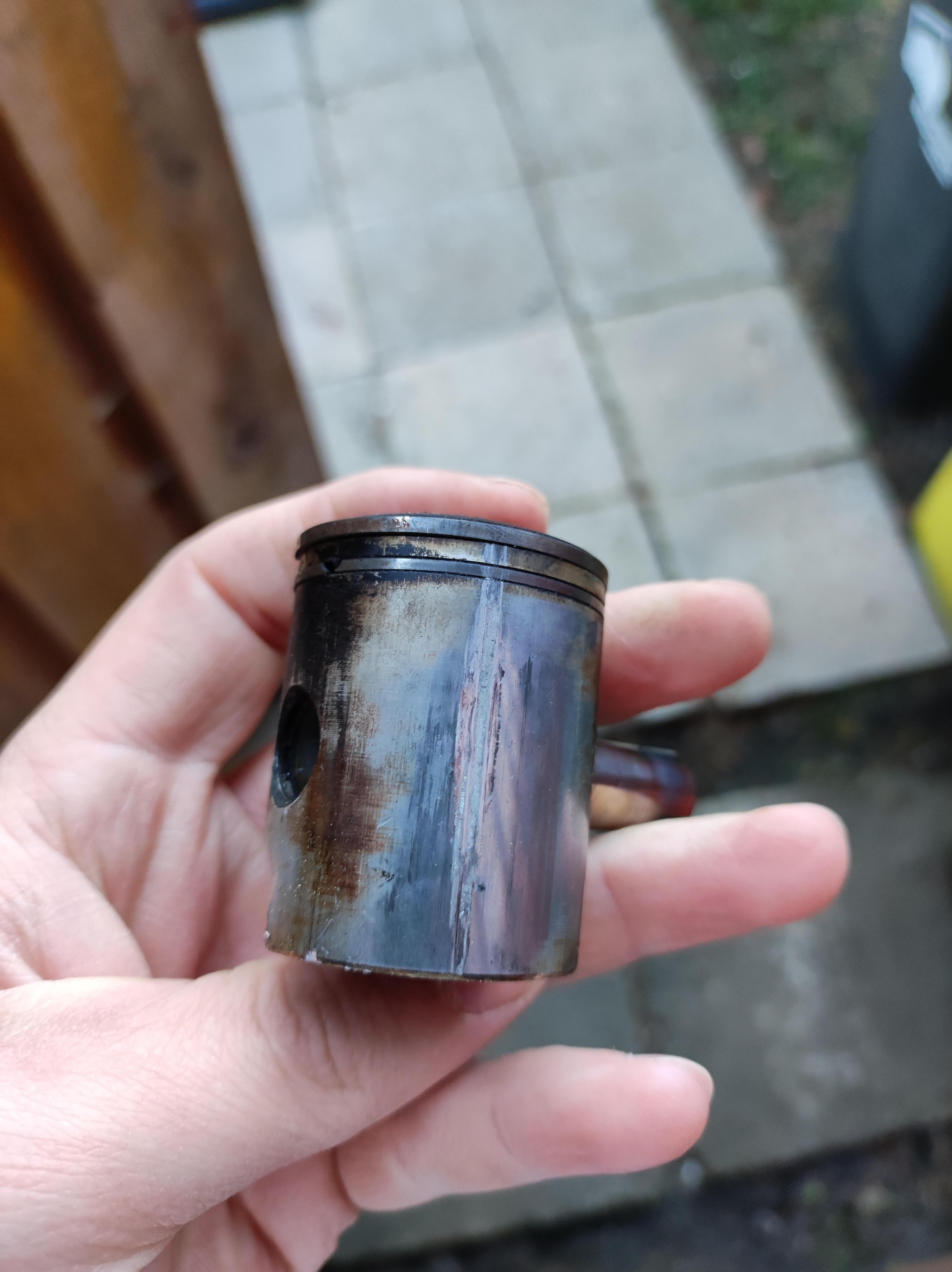

Hab's endlich mal geschafft den Kolben runter zu bauen.
Ist der reparabel oder besser einen neuen?

Also, ich habe mir den Kolben mal angeschaut.
Die Kolbenringe sind unterschiedlich.
Mir ist aber aufgefallen, dass der Kolben auch starke Riefen drauf hat und ich ihn nicht ab bekomme. gibt es da einen Trick?

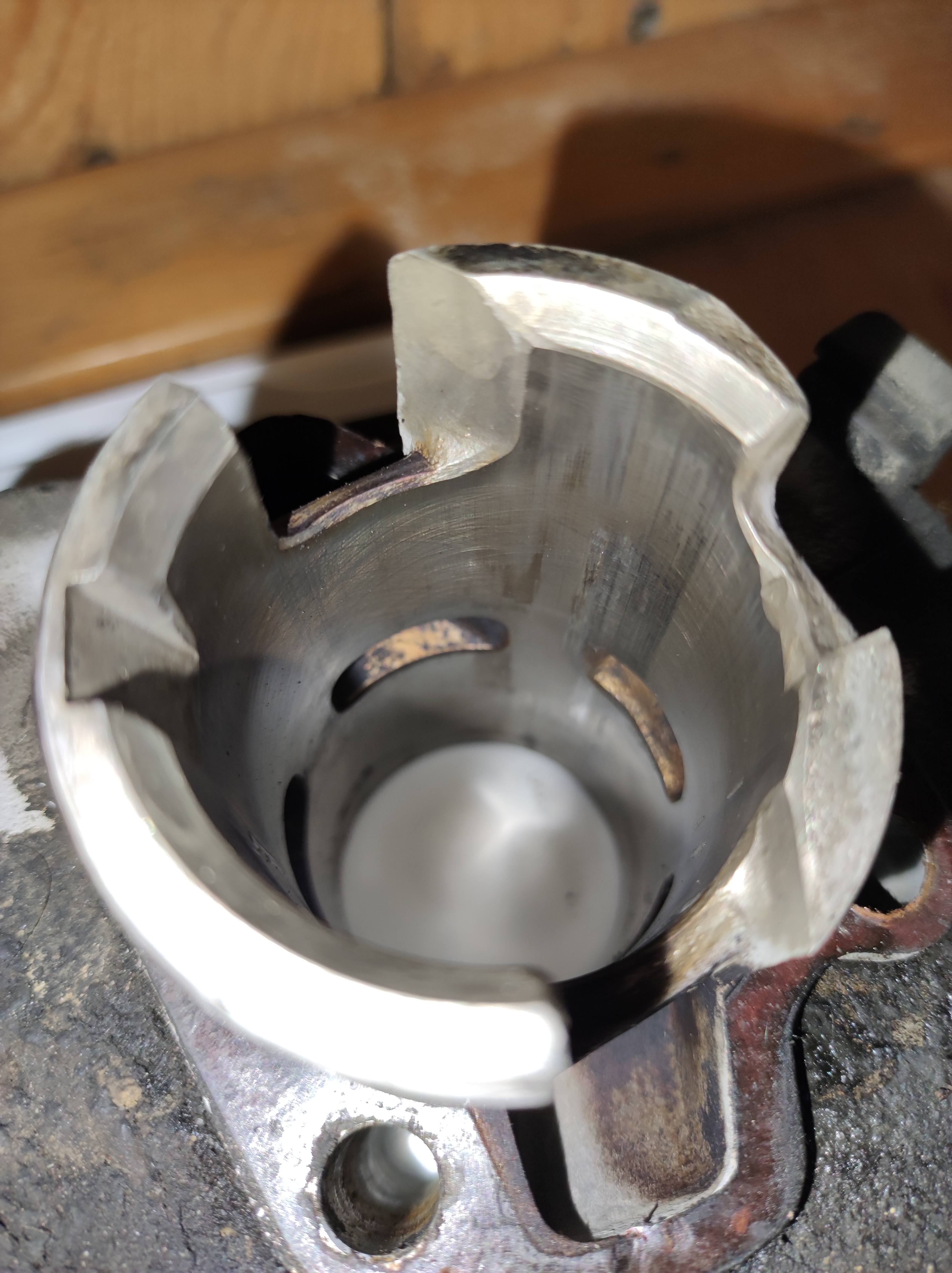

Hier mal die Bilder des Zylinders.

habs hinbekommen den Zylinder abzubauen und habe diesen auch mal von einem Bekannten checken lassen.
Leider wie erwartet ist der Zylinder stark beschädigt, sodass ich hier Ersatz benötige.
