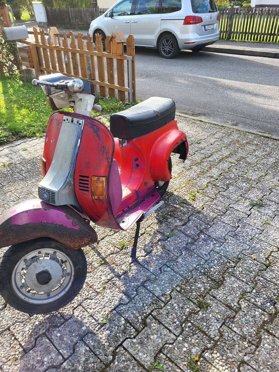

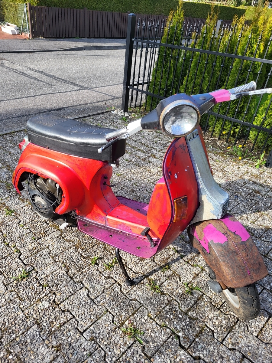

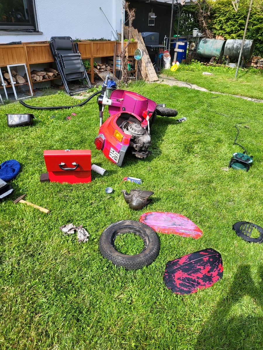

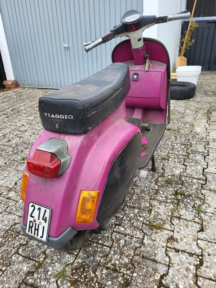

So, hab den Vatertag genutzt und habe etwas an der Familien Vespa geschraubt.

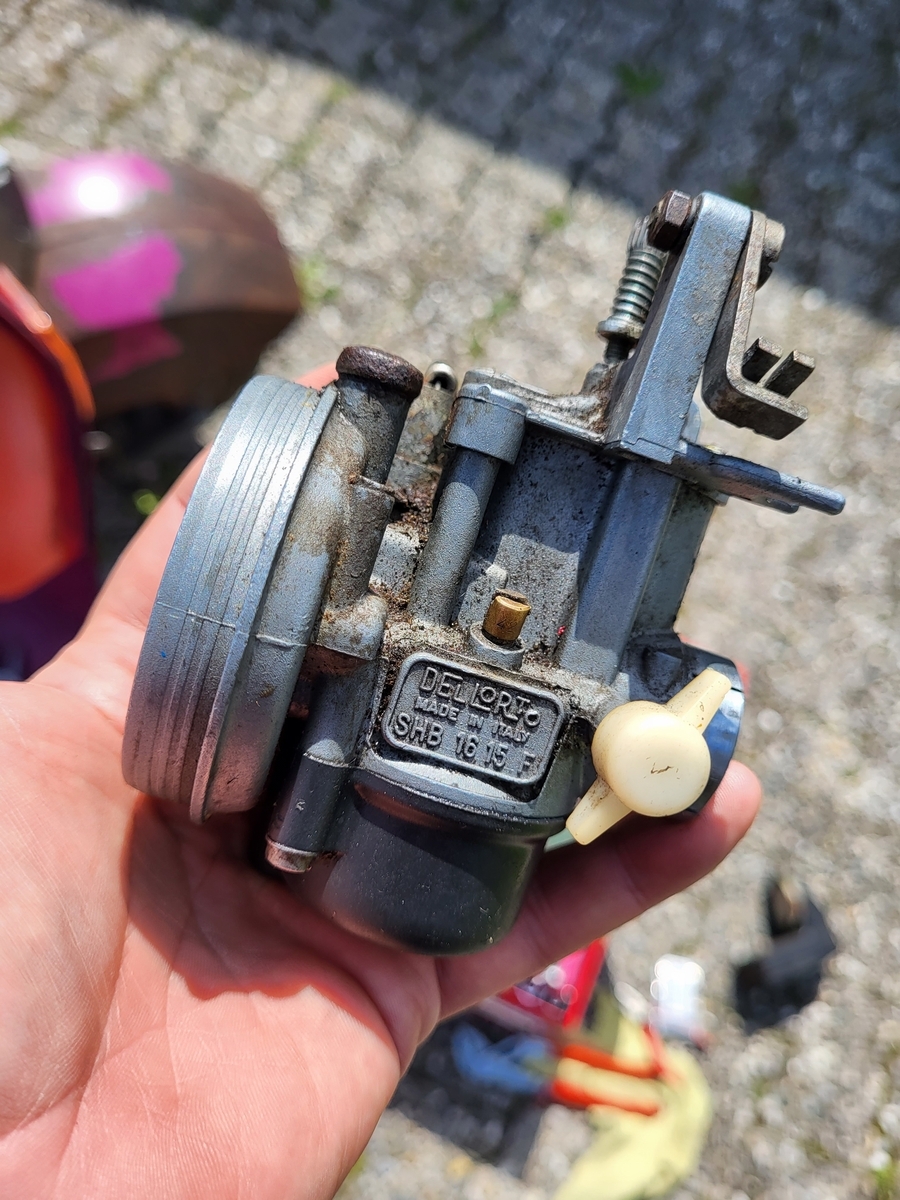

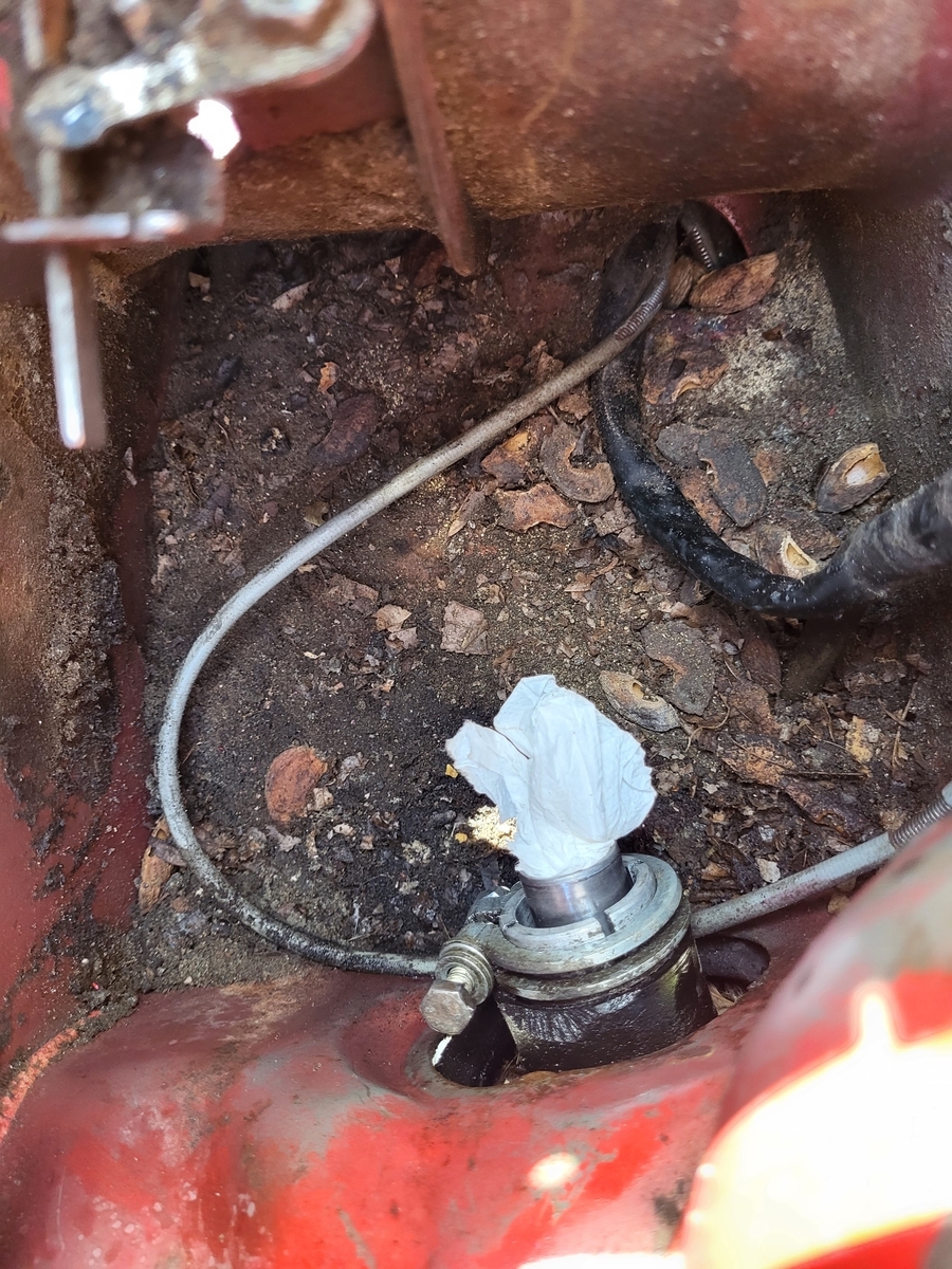

Als erstes habe ich den Vergaser ausgebaut, was nach ca. 25 Jahren das erste Mal war. Dementsprechend fest war der. Aber jetzt habe ich Gewissheit, es ist ein Delorto SHB 16 15 f
Jetzt kann ich den Innenraum noch professionell reinigen, natürlich habe ich vorher noch den Ansaugstutzen mit etwas zugestopft.

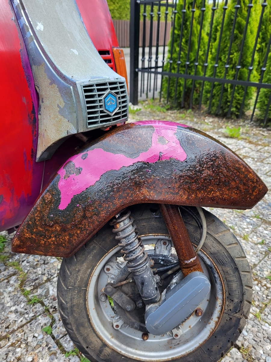

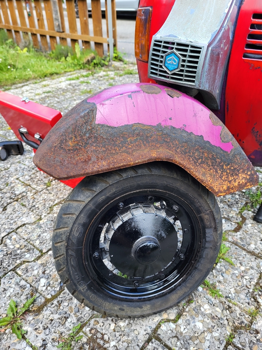

Im Anschluss habe ich den Rost mit Owatrol behandelt. Das Zeug ist magisch. Ich liebe das Ergebnis!
Dann habe ich noch die Spur korrigiert, nach einem zum Glück vergeblichen Versuch das Lenkradschloss zu knacken ist die Vespa stark nach Links gezogen. Das war jedoch recht einfach. Jetzt rollt sie brav geradeaus.
Als nächstes wird der Innenraum gereinigt, Der Vergaser gereinigt und dann das Öl gewechselt.

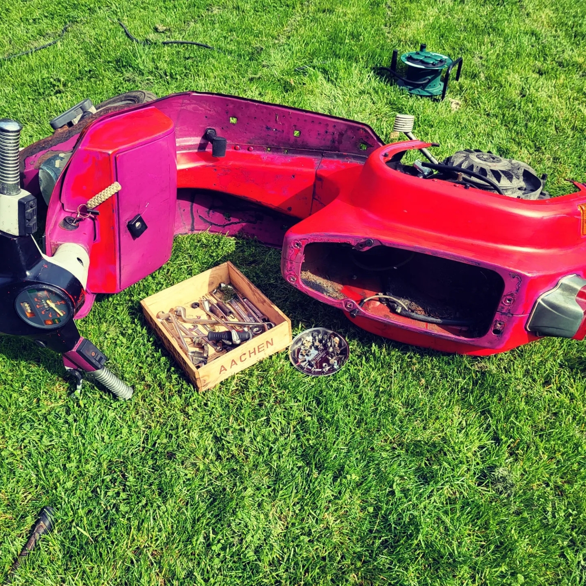

Heute habe ich einmal aktiv die PK zerlegt.

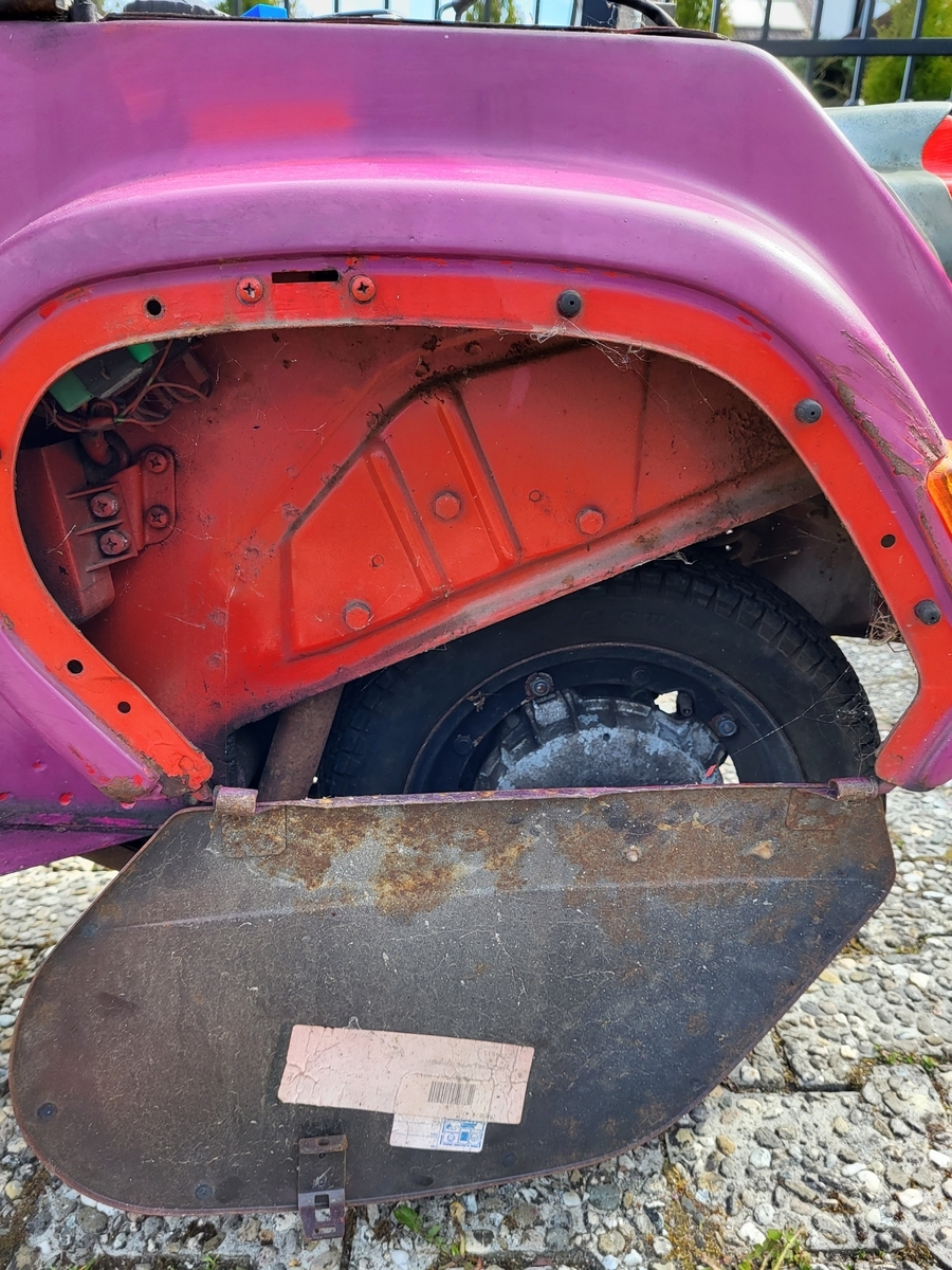

Der olle Seitenständer ist jetzt abmontiert. Bei der Gelegenheit gleich mal den Boden auf Rost gecheckt. Da war kaum was. Alles abgeschmirgelt und sauber gemacht und neu lackiert. Und den Vergaser habe ich unter dem Tank gefunden. Ist das bei der PK so üblich?

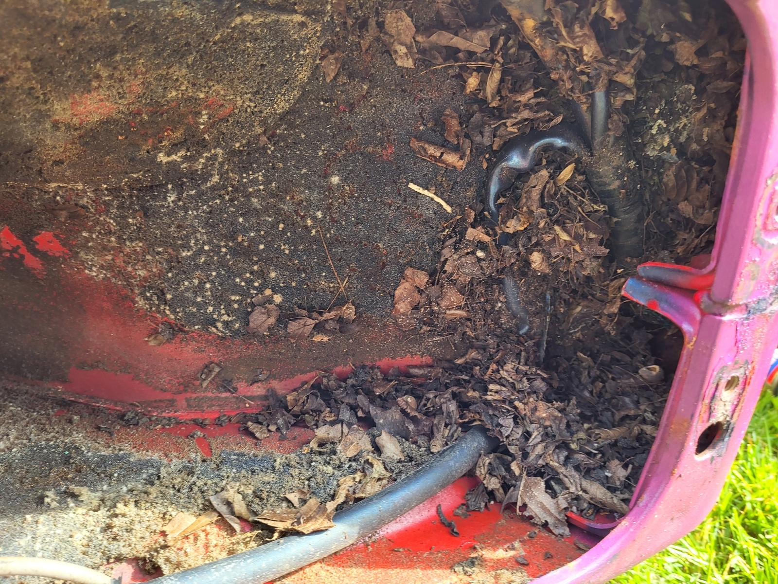

Was ich noch gefunden habe ist ein Haselmaus Nest. Die Maus ist aber zum Glück schon ausgezogen 🤣
Natürlich alles schön sauber gemacht. 😇

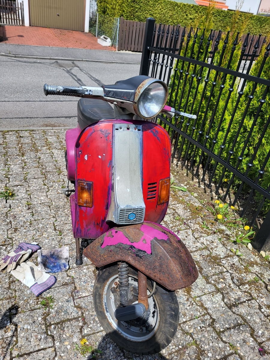

Würdest Du sprühen oder streichen? Oder macht das keinen Unterschied? Ich möchte das vordere Schutzblech komplett konservieren und ansonsten die Roststellen an Rahmen und Backen, die aber kleiner sind.

Und womit würdet Ihr den Rost konservieren?

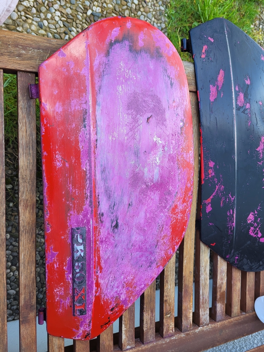

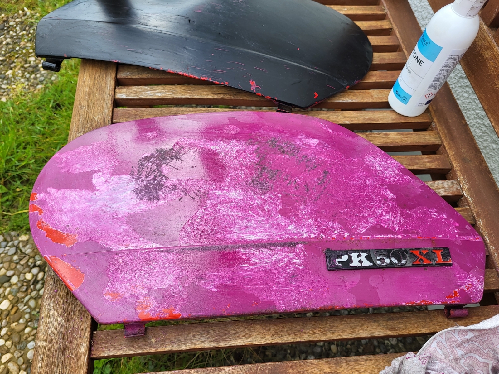

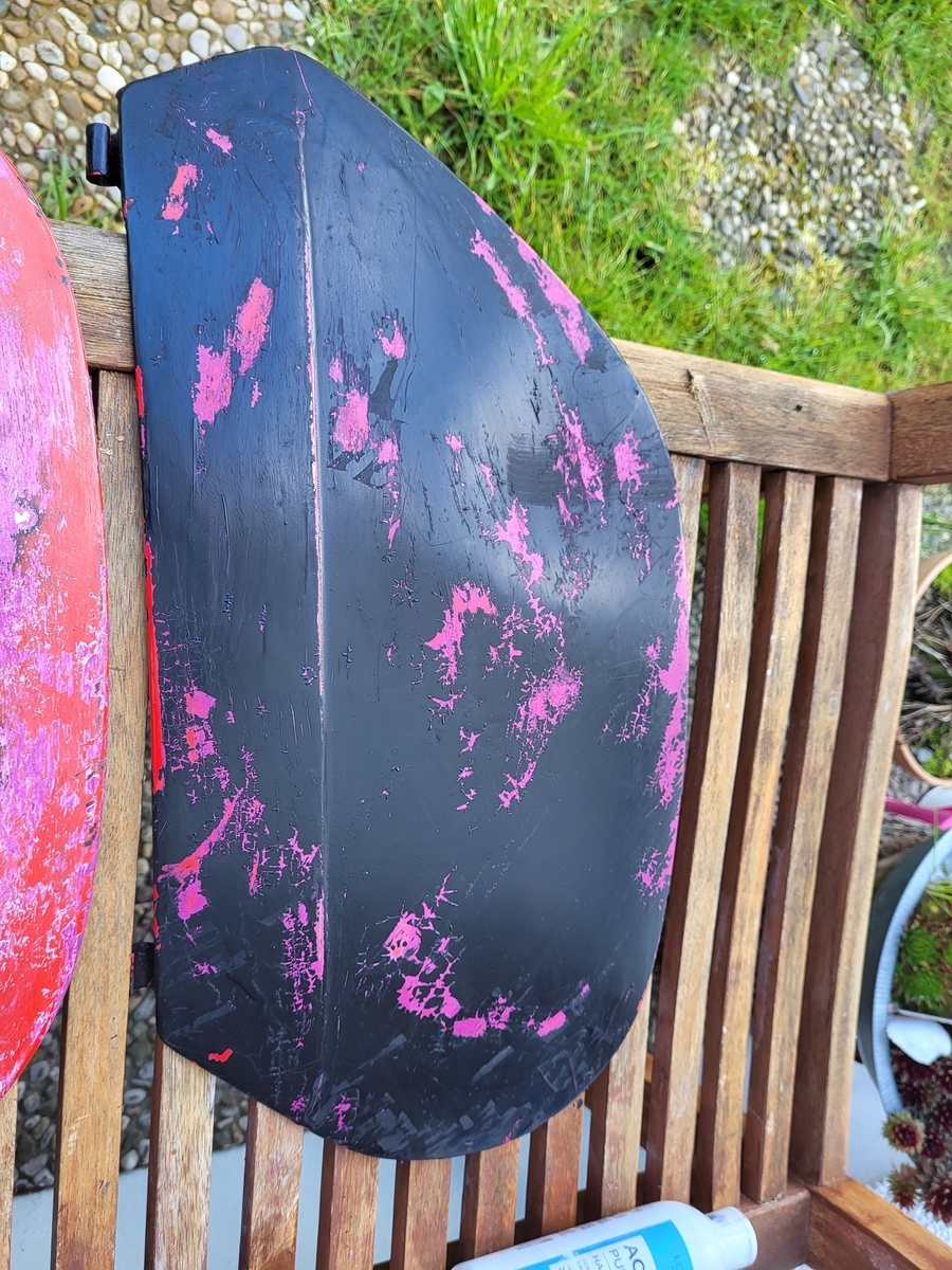

das hatte ich mir auch schon überlegt, aber da die rattig werden soll wäre sandstrahlen und lacken zu perfekt. Zerlegen werde ich sie wohl auch noch, aber später. Aktuell habe ich dafür keinen Platz, muss erst noch was anderes, was nichts mit Vespa zu tun hat, zuende bringen. Das war eher "Erfahrung mit Aceton" sammeln und einen Grund haben nicht mit der Frau in die Stadt zum Shoppen zu müssen...

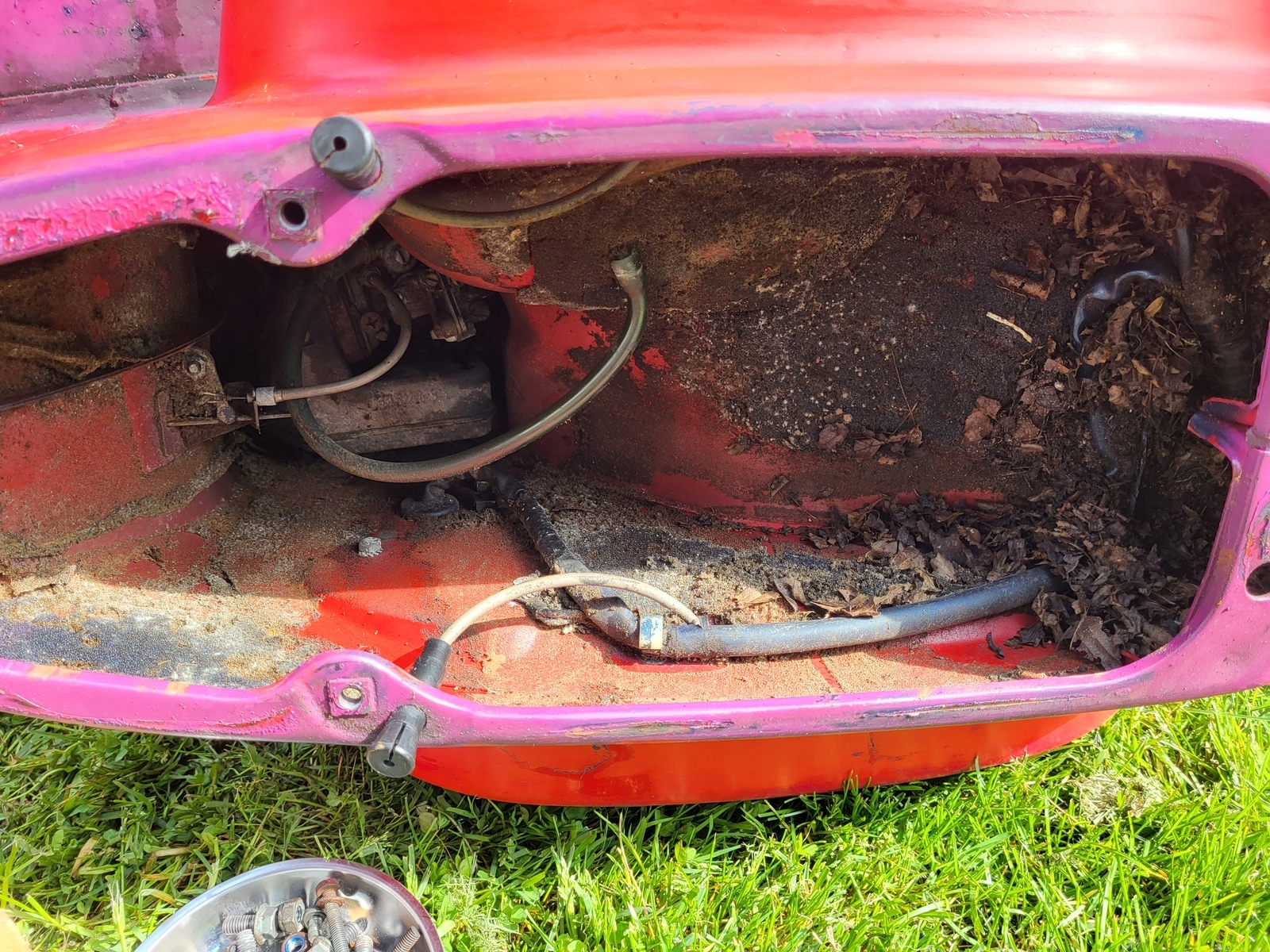

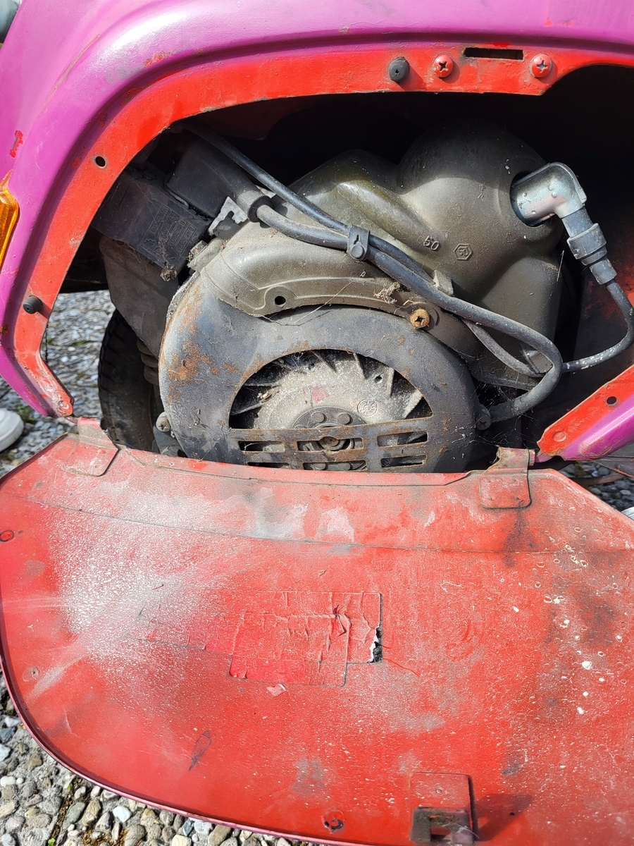

Hier Bilder, wie es unter den Backen aussieht:
Und noch etwas, ich würde sagen, Motor ist nicht fest:

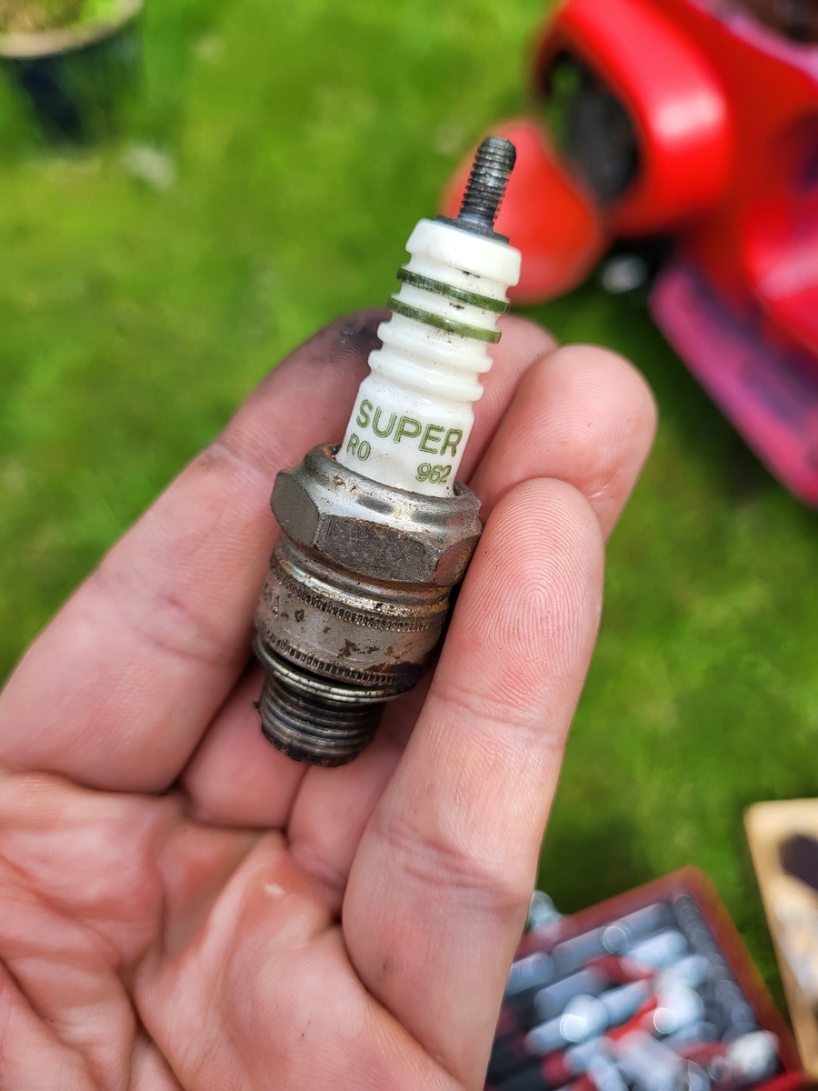

Zündfunken konnte ich nicht feststellen. Aber kann alles mögliche sein.
