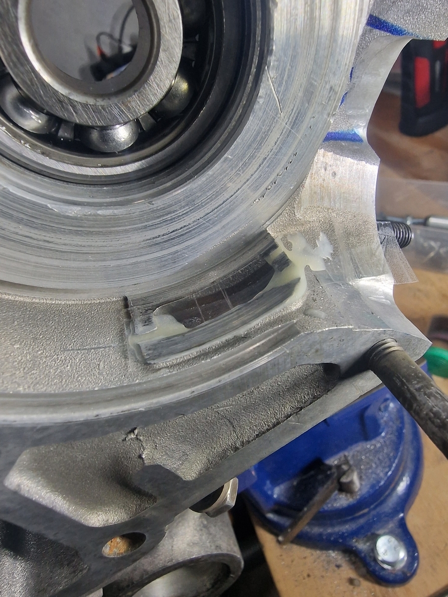

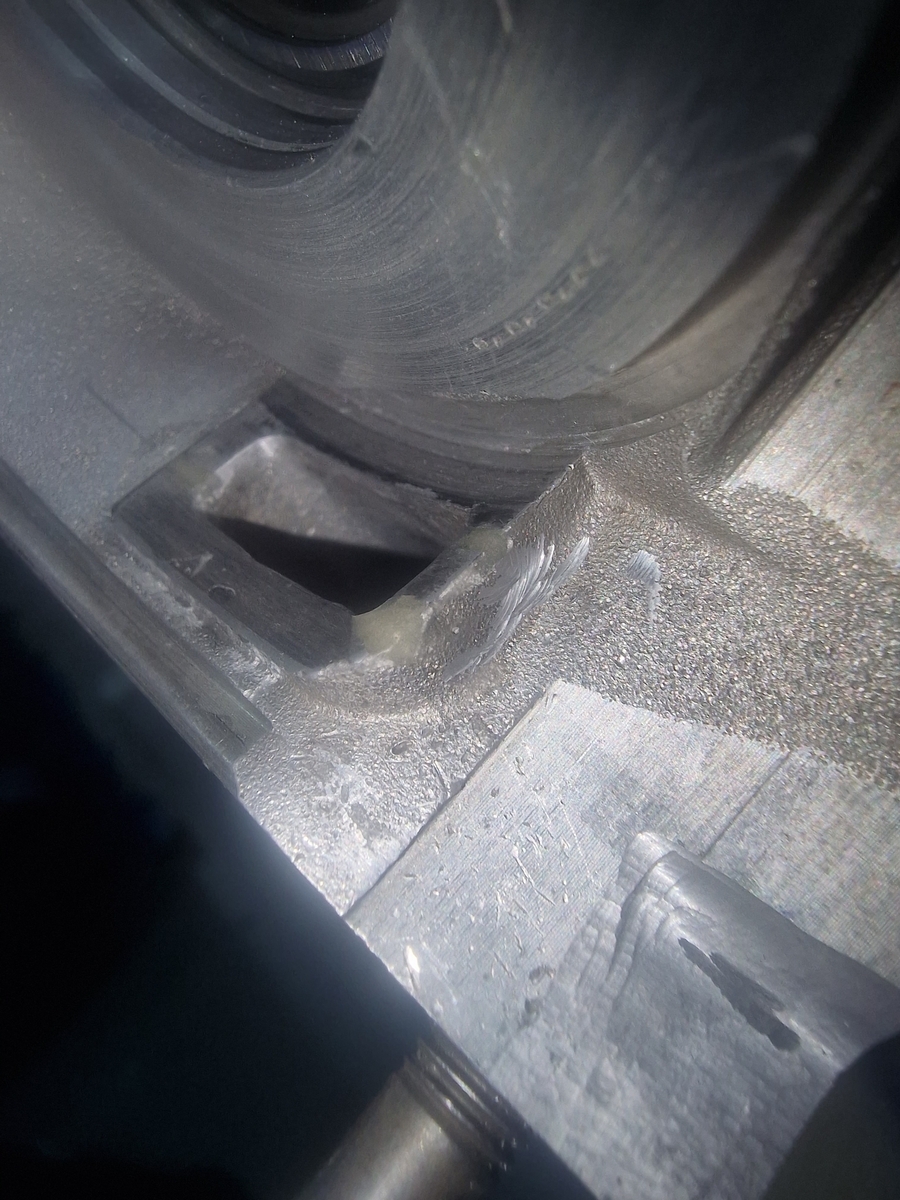

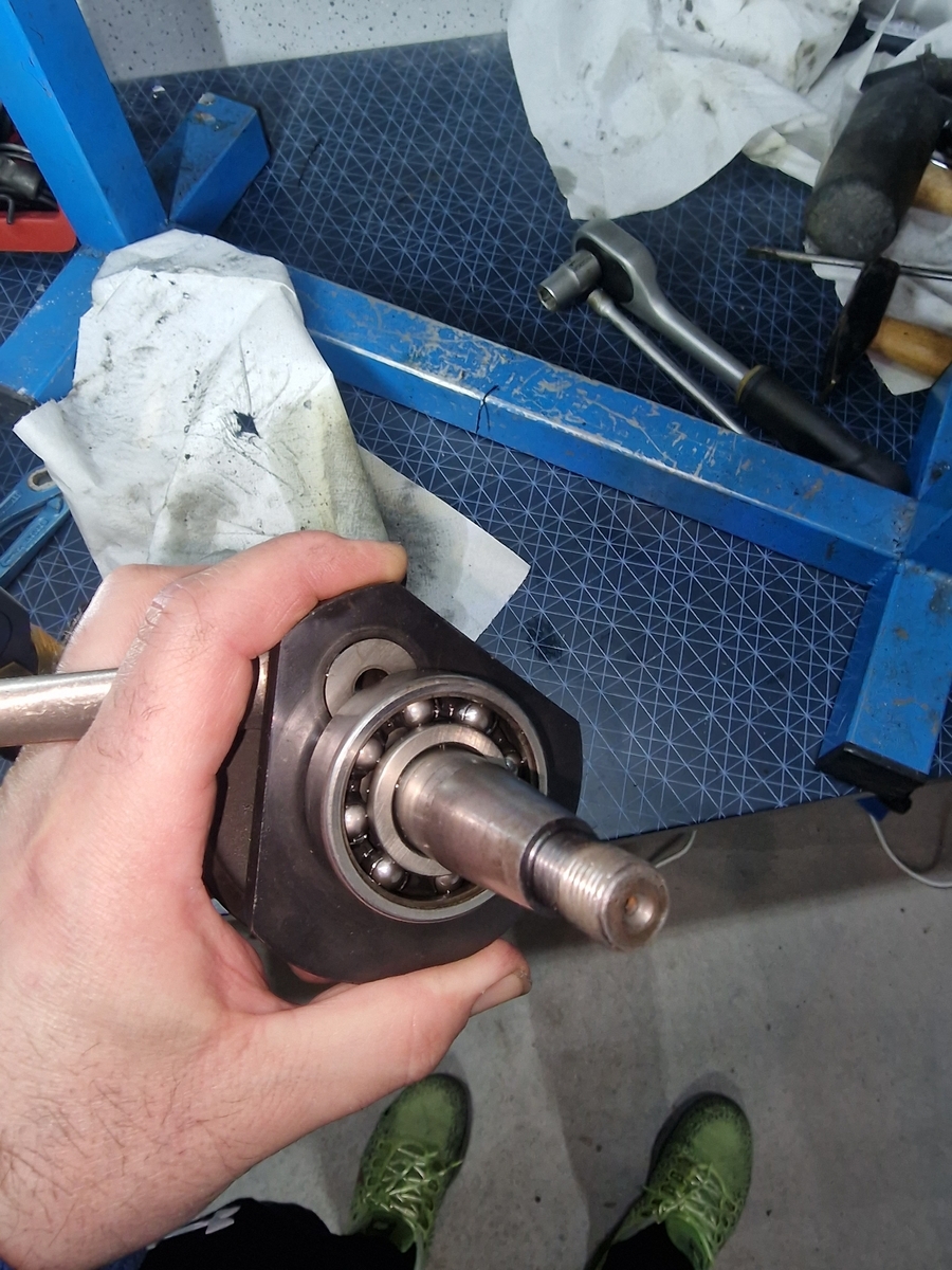

Hallo nochmals zu einem update....
Ich hatte mich dazu entschlossen meine drehschieberfläche zu reparieren mit UHU Plus Endfest300.
anbei ein paar Bilder und ein Video zu meiner Reparatur.... vieleicht kommt es ja jemandem zu Gute der vor einem ähnlichen Problem steht.
Prozedur:
-Fläche gereinigt und entfettet
-Kleber verteilt ,aber nur die riefen die Unbeschädigte Fläche so gelassen
-Tesaklebeband aufgelegt und leicht angedrückt
-Kurbelwelle eingesteckt und die zwei Motorgehäusehälften inkl. Den zwei Kurbelwellen-Kugellager zusammengesteckt und gesichert
-nun die Kurbelwelle vorsichtig gedreht um damit den Tesastreifen auf die geklebte fläche zu drücken und den Kleber zu verteilen, mehrmals wiederholen , auch auf den Tesa achten das der sich nicht verschiebt
-ACHTUNG auf evtl. Herausquillenden Kleber,gegebenenfalls diesen beseitigen, vor allem von der Kurbelwelle
-Wenn der Kleber trocken war (je nach Umgebung kann das von 1-3 Tage dauern) auseinander gebaut Tesaband entfernt
-Mit dremel überschüssigen Kleber entfernt und Fläche mit feinstem Schleifpapier (ca.1000er) gefinisht !!!
Aktuell muß ich den motor noch fertig Revidieren und zusammenbauen....ich bin aber sehr zuversichtlich !!!
Bei Fragen steh ich gern zur Verfügung! Auf diesem Wege will ich mich für Eure Unterstützung bedanken, vor allem bei Kawitzi der mir mit Rat und Tat,mental zur seite stand !!!

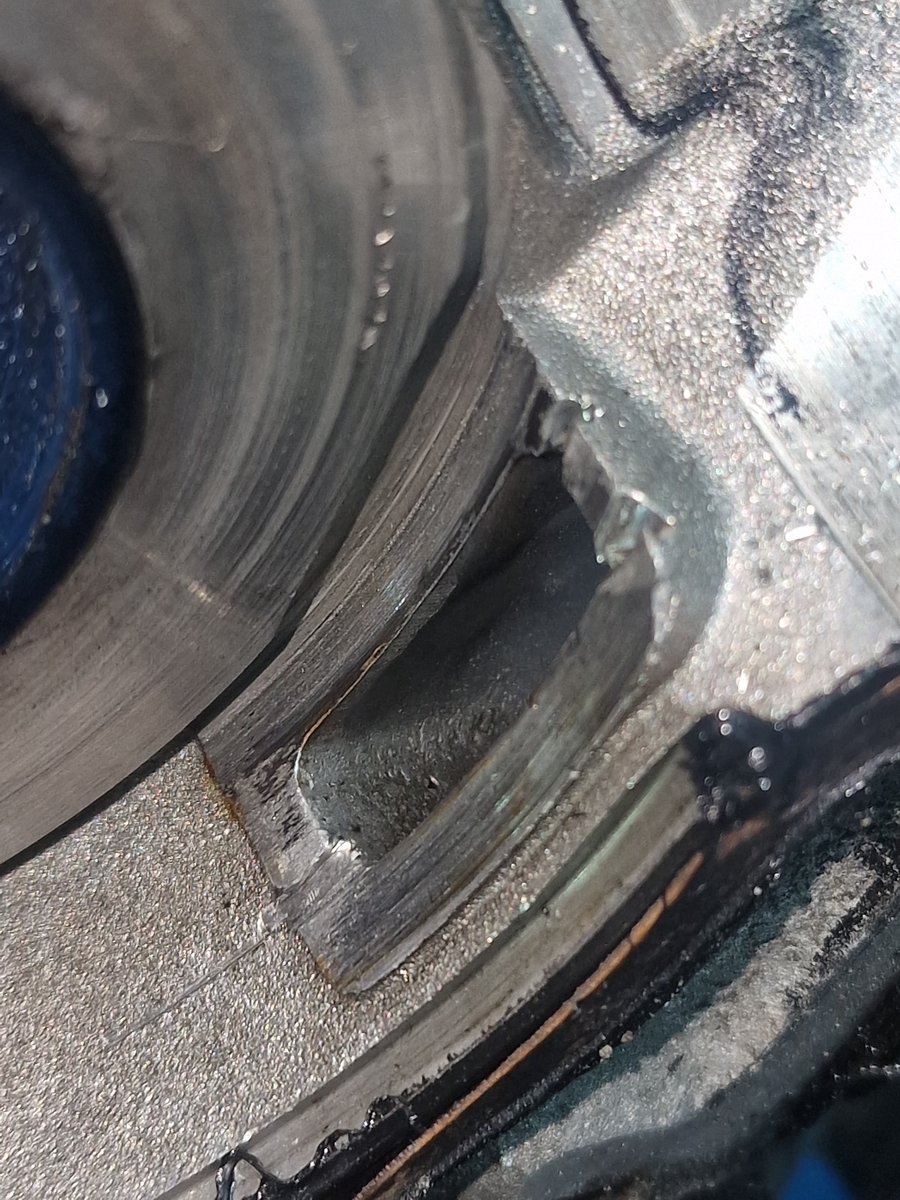

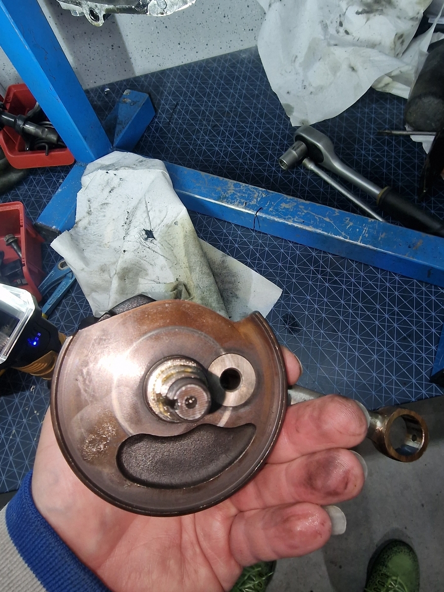

Die UHU-Reparatur ( gerne auch mit Produkten der Konkurrenz ) halte ich bei de, Schadenbild auch für möglich, da auf beiden kurzen Seiten des Drehschiebers zwischen den Ausbrüchen - durch einen Fremdkürper verursacht - Reste an Aluminium vorhanden sind.
Wichtig: Ein unbeschädigter Rand der Steuerwange der Kurbelwelle - sonst neue KW.
Und penibel planen, da Kontakt zwischen Wange und Kleber tödlich ist.
Bei deinen Vorgaben sollte das gehen und schweissen mit Ausspindeln - teuer - oder eimnen MAS sparen ...

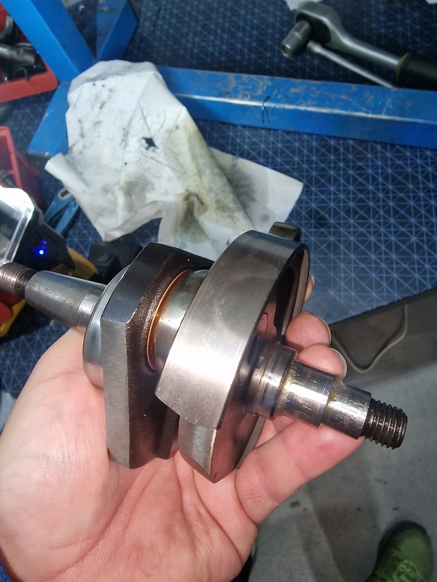

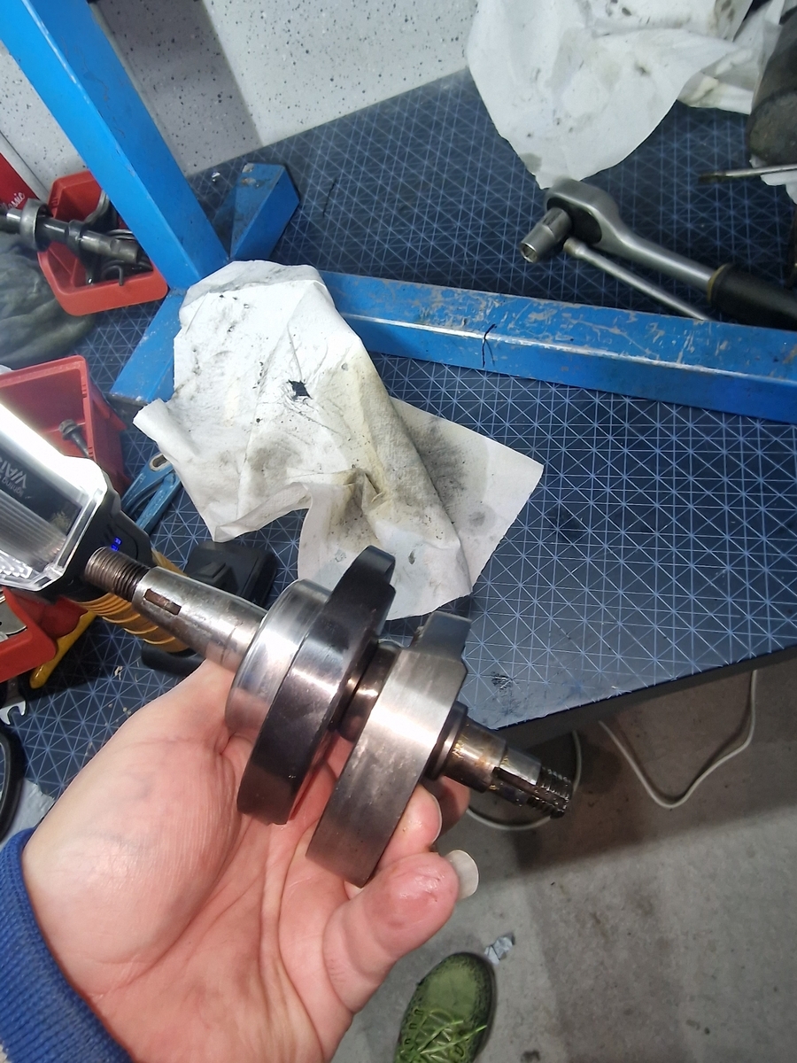

Also die Kurbelwelle scheint in Ordnung zu sein (siehe bilder).. keine Kratzer bzw. Ausbrüche....
Ich werde es warscheinlich mit der UHU Variante versuchen.... wenn ihr das alle sagt,das es hält .... werden wir sehen.... mir wurde UHU PLUS endfest empfohlen....

kleines update meine lieben.....
Motor ist endlich gespalten... und hab glaub wohl den übeltäter gefunden...DrehschieberDichtfläche hat es wohl verbröselt.... was meint ihr?
Wie soll ich weiter vorgehen ???
LG
Antonio
